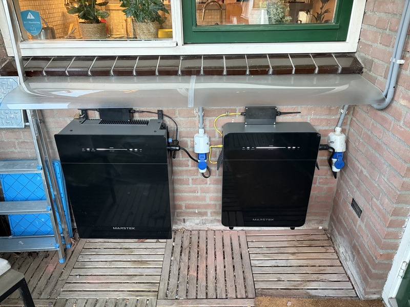

Buiten heb je over het algemeen genoeg luchtverversing. Ik bedoelde meer dat de bovenste dan de warme lucht van de 2 eronder krijgt. Gaat dat nog problemen geven?
Marstek Venus E 3.0 wordt door Marstek niet als geschikt voor buiten geschikt geacht. Hier heb ik documentatie over vanuit Marstek. De accu moet dan ook spatwater en regenwater vrij opgehangen worden.

WargamingPlayer schreef op zondag 8 maart 2026 @ 16:38:
Zou eerlijk gezegd de Venus E v2 ook niet ophangen in de regen. Kan mij herinneren dat er hier iemand op het forum zijn batterij defect is gegaan en dat hij het water er in hoorde klutsen bij verplaatsen. :+

Avenger 2.0 schreef op zondag 8 maart 2026 @ 16:47:
Bij mij hangen ze buiten, maar heb ze nu onder een extra afdak gehangen.
Da's erg raar, want de officiële specs hebben een IP65 rating. Dan is het getest op harde regen van alle kanten. Wat ik zelf dan ook weer raar vind, maar ik heb die rating niet afgegeven.

FiberSam schreef op zondag 8 maart 2026 @ 17:43:
Op het moment dat de klepjes open gaan is het probleem. Ik had een discussie over de oplossing voor het backup contact wanneer hij buiten hangt, omdat hij bij mij een V2 zou vervangen. Eerste mail was: Hij kan niet buiten hangen.
Mijn tegen argument was: In de folder hangen ze ook buiten.
Toen stelling: Ja ze zijn IP65 maar moeten onder een afdak buiten permanente blootstelling aan regen of opspattend water. Af en toe spatwater is geen probleem maar permanent (lees uur) in de regen zijn ze dus niet geschikt voor.

Als je al gewoon naar de klepjes kijkt dan weet je meer dan genoeg ongeacht welke rating ze hebben. Zelfs onder een afdak zou ik ze niet buiten plaatsen vanwege mogelijke condensvorming.

WargamingPlayer schreef op zondag 8 maart 2026 @ 18:51:
En daar gaat Marstek dus de fout in. Dat is een IP63 classificatie, geen IP65. Als jouw batterij door stromende regen zonder afdak kapot gaat, zullen ze hem moeten vergoeden. Ze hebben hem immers verkocht als IP65, ongeacht wat Marstek daarover ook zegt nadat de koop gesloten is. Nu ben ik er van overtuigd dat dit helemaal geen IP65 rating zou moeten hebben, maar dat is niet aan mij.

FiberSam schreef op zondag 8 maart 2026 @ 19:35:
Inderdaad. Gok dat ze in begin een spec sheet hebben gekopieerd (van een concurrent) en het uiteindelijke product hier niet volledig aan voldoet. Betwijfel of er ook noemenswaardige testen gedaan zijn hieromtrent. Zo zou de batterij ook tot -20°C blijven werken volgens specs, maar bij support sprak men al direct tot max -10°C.

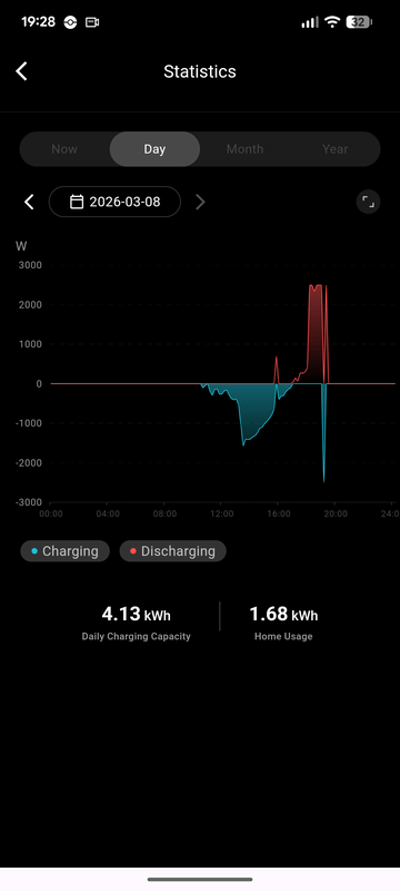

Na paar dagen stabiel, gisterenavond weer batterij in diagnosing en springen tussen laden / ontladen aan 2500w terwijl zon niet schijnt/geen vraag. Nog eens gereageerd in app, deze morgen eindelijk reactie na een week en ze hebben v148 gepusht. Benieuwd of het eindelijk opgelost gaat zijn.
Afbeeldingslocatie: https://tweakers.net/i/b1vROPp_rCg63FIKI5xWaejcNfE=/x800/filters:strip_exif()/f/image/hTvWBEOAIEqHCpp4WgjM0Hy6.png?f=fotoalbum_large
🇧🇪 🔋| Marstek Venus E v3 - EMS 150, VNS 119, BMS 115, comms 202506241541 | CT003 - FW V118, comms 202506141125 | App Android v1.6.77

runob schreef op maandag 9 maart 2026 @ 08:29:
Was dit in NoM modus of de AI-modus voor handelen..? Ik probeer me een beetje in te lezen, ook over issues die mensen hebben, alvorens ik tot aanschaf overga.

Gramser schreef op maandag 9 maart 2026 @ 09:25:
Dat is NOM, is specifiek issue dat laatste weken pas speelt voor Venus E v3 na upgrade naar 147. Is onduidelijk of er een correlatie is met 147 of niet. Gelijktijdig met dat gedrag zie je de CT connectie met CT003 in diagnosing gaan (terwijl beide devices via netwerk bereikbaar zijn en de P1 real time stats tonen op CT pagina). Netwerk is al geoptimaliseerd naar marstek toe (2.4ghz uitgezet op andere meshes, 20 andere connected clients hebben 0 problemen, en dan nog als het voorkomt vanuit een netwerk trigger is dit gedrag van de batterij gewoon compleet fout)

runob schreef op maandag 9 maart 2026 @ 09:51:
Heb jij toevallig de lokale API aanstaan? Het is bekend dat die ervoor kan zorgen de batterij zich reset. Daardoor zal de diagnose ook opnieuw moeten gebeuren. Zie je bijvoorbeeld ook handmatige programma's verdwijnen?

pascallj schreef op maandag 9 maart 2026 @ 09:54:
Nope geen fancy dingen, redelijk simpel: NOM (self consumption) met 1 batterij (Marstek Venus E v3 op apart circuit aan 2500w ontladen, nu op V148.117.112 comms 202506241541) met 1 P1 meter (Marstek CT003 V118 comms 202409090159). Geen HA, geen local API, geen modbus. Vaste netwerk kabel is niet mogelijk op plek waar apart stopcontact voor 2500w zit.
Als het met 148 niet opgelost is, waarschijnlijk eens vragen voor gewoon terug 146 te installeren en anders moeten ze maar met een andere suggestie/oplossing of RMA komen.

runob schreef op maandag 9 maart 2026 @ 10:10:
Ook goed om te weten. Zou jij eens bij wijze van test een handmatig schema in kunnen vullen onder de Handmatige modus? Vervolgens kan je het wel weer terugzetten op Zelfconsumptie, maar het schema blijft opgeslagen. Mocht je dan weer diagnose krijgen, kan je dan even kijken of dit schema verdwenen is?
