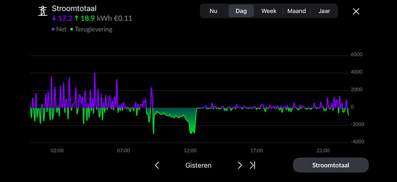

  • funkylicious
Druppeltje_ schreef op zaterdag 8 november 2025 @ 10:40:
Ben ik het niet mee eens. Dan heb ik het natuurlijk niet over de 6 mt's (dat is een uitzonderlijk geval). Maar 2 mt's loopt hier perfect. Zou niet weten waarom meer dan 1 batterij een ramp is?
Ik krijg het met meer dan één batterij gewoon niet goed werkend ondanks de nieuwe firmware die ik via Support hebt ontvangen. Inmiddels wordt één batterij vervangen voor een nieuwe.
Zie afbeelding: in de nacht had ik twee batterijen aan staan en s’middags een enkele wat een veel vlakker resultaat geeft. Nadat ik de nieuwe firmware had geïnstalleerd bleef het dagen goed draaien met twee batterijen om vervolgens weer hetzelfde op- en ontlaadgedrag te laten zien.
Afbeeldingslocatie: https://tweakers.net/i/SbmKTrMPPgBDd1Yt9JuUu36DG-o=/800x/filters:strip_exif()/f/image/PUhb7KEKhOjzvllEHnoxoQ24.png?f=fotoalbum_large
Zou gewoon veel helpen als je eenvoudige setting zou hebben in CT configuratie. Bv eerst batterij 1 laden, dan pas batterij 2 en idem voor ontladen. Eventueel opgeven hoe je verdeling wilt hebben bij laden/ontladen met meerdere, bv 50%/50% of 33%/67%, etc. Moet niets complex zijn, gewoon iets meer sturing dan random verdeling nu.
funkylicious schreef op zaterdag 8 november 2025 @ 10:51:
Wat is de reden waarom de batterij vervangen word? Dit gedrag, of een ander probleem? Hier is bijvoorbeeld mijn situatie van gisteren. In de nacht waren beiden leeg. Vanaf het moment er PV opwek was word de lijn mooi uitgevlakt (met hier en daar een normale uitschieter maar dat is doorgaans max 500w voor een paar tellen). Begrijp wel dat een curve zoals de jouwe vragen oproept, maar in normale omstandigheden werken 2 of 3 stuks toch mooi samen. Ik heb ze ondertussen een half jaar altijd samen aan staan en allebei gewoon nom over de 3 fasen.
Afbeeldingslocatie: https://tweakers.net/i/l3Li8oGRDvQqfAWrvV4JGmYSBMk=/800x/filters:strip_exif()/f/image/NA3COfTjihXAtQ0gzKVZ4ghk.png?f=fotoalbum_large
Mercedes GLE 350de / EV lader Easee + equalizer/ PV 4000Wp Oost + 7200Wp West / 2x MT Venus 5,12kW V158.1 BMS V216 CT003 Astrameter / HW P1 / Raspberry Pi + Home Assistant + Shelly Walldisplay X2/ 3x Tosot airco / Segway Navimow H800

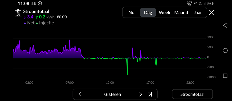

funkylicious schreef op zaterdag 8 november 2025 @ 10:17:
Helemaal mee eens. Meer dan 1 batterij is een ramp.
Niet mee eens, draai al +6 maanden met 3 Marsteks in 3 fasen net NOM 3-fasen som en dat loopt zeer goed.
Afbeeldingslocatie: https://tweakers.net/i/_hRIZ9nwcMrd-b6cigLUXUWxkcw=/800x/filters:strip_icc():strip_exif()/f/image/QQcixxNG7EEQBrWpkrT08eXZ.jpg?f=fotoalbum_large
[ Voor 40% gewijzigd door DSSW op 08-11-2025 11:25 ]
wat een wacko stroom verbruik pieken heb jij... misschien eerder eens kijken wat er allemaal kortstondig op je verbruikers zitten,. Raar dat 1 stabieler is als meerdere, staan ze allen als som op de 3 fase? Allen even goede connectie richting CT?
dat de laadcurve PIB niet klopt, hoeveel laden ze elk op die moment? want ze kunnen elks ook maar 2.5laden he als ze op hun hoogste balans rendement zitten...
BE / SMA 4.2 KWp / HMT 0.8 / dual MT Venus E 5KW (V155/219), CT003 ( v118) ), DM XS212 1fase

d3x schreef op zaterdag 8 november 2025 @ 17:02:
Ik vermoed dat de pieken veroorzaakt worden door de batterijen. Gemiddeld verbruik vannacht was namelijk tussen de 200-250 kWh met een piek richting 2500 vanwege de vaatwasser; batterijen waren volledig leeg en deden niet mee. De twee batterijen staan als som op de 3 fase en data via de p1 (CT003) komt relatief snel binnen. Het symbooltje van de verbindingen zijn volledig groen gekleurd bij de zowel de batterijen als de p1. Het lijkt vandaag stabieler te verlopen.
In de data van Marstek zie ik dat ze beide maximaal met 2.500W laden. Alleen ik begrijp gewoon niet waarom ze blijven schakelen tussen laden en ontladen terwijl bijvoorbeeld nu de zon schijnt en er weinig verbruikers aan staan.. dan zou je toch verwachten dat ze blijven laden..
Misschien gewoon vragen om een nieuwe firmware. De batterijen zitten op v139 en de p1 meter op V122.
funkylicious schreef op zondag 9 november 2025 @ 10:29:
Ik neem aan dat je 200-250W per uur bedoeld? Dat is ongeveer hetzelfde als mijn nachtverbruik in deze periode van het jaar. Heb je al eens getest hoe je 2 batterijen dit op 0 houden als je de vaatwasser niet gebruikt? Normaal gezien is de nacht het makkelijkst om op 0 te houden omdat het verbruik tamelijk constant is. Er kan wel een koelkast of diepvries aan of uitspringen maar voor het overige is het verbruik in huis dan tamelijk rechtlijnig.
Edit: ik zou even de reactie van MT afwachten. Ik heb eerder na een fw update het probleem gehad dat de batterijen te ''heftig'' gingen reageren. Toen gingen ze continu overcompenseren en had ik met momenten ook zo'n jojo lijn. De fw update die ik daarna kreeg heeft dit volledig opgelost
Edit2: als mijn herinneringen goed zijn lag dit toen bij de CT. Toen ik van V115 naar 116 ging had ik dat voor. Op V117 werkt dit perfect bij mij. Maar er zijn er hier ook geweest waar de 116 beter werkte dan de 117...
[ Voor 25% gewijzigd door Druppeltje_ op 09-11-2025 11:22 ]

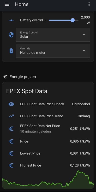

Afgelopen 2 dagen was het inderdaad niet rendabel om de accu op basis van EPEX te laden. Ik heb hem een beetje zonnestroom laden laden. Morgen is het verhaal weer anders.
Ik heb een main mode Solar of Epex
En op de Epex mode neemt hij de huidige RTE % plus 5ct om tot een waarde Rendabel te komen.
Met sliders kan ik aangeven wat de drempel moet zijn waaronder of boven de accu kan gaan laden of terug naar NOM moet. Vrij complex maar in 90% van de gevallen werkt het goed.
Ik heb zelfs EPEX of Solar mode op basis van weer bericht laten regelen maar dat werkte niet. Dus dat gaat nog handmatig.
{% set high = states('sensor.epex_spot_data_highest_price') | replace(',', '.') | float(none) %}
{% set low  = states('sensor.epex_spot_data_lowest_price')  | replace(',', '.') | float(none) %}
{% set cur  = states('sensor.epex_spot_data_price')         | replace(',', '.') | float(none) %}
{% set perc = states('input_number.epex_ondergrens') | float(0) %}
{% if high is number and low is number and cur is number and high > low %}
  {% set grens = low + (high - low) * (perc / 100) %}
  {{ cur <= grens }}
{% else %}
  false
{% endif %}
Afbeeldingslocatie: https://tweakers.net/i/Tg74knO6rVwPwWJcUARkpHkL51Q=/x800/filters:strip_icc():strip_exif()/f/image/O7FShp6NoHfQpqjfb2p06C3m.jpg?f=fotoalbum_large
Afbeeldingslocatie: https://tweakers.net/i/nehYmtUrL4inop5ok0YMFsTBxa8=/x800/filters:strip_icc():strip_exif()/f/image/9t0FtynoQ0vuXiMth6jyYuRA.jpg?f=fotoalbum_large
