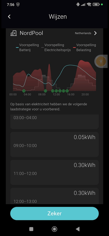

Ik kijk regelmatig wat AI meld met Nordpool>NL, ik zie geen laadmomenten. Niet voor vandaag, niet voor morgen (day ahead prijzen).
Helaas is de helpdesk niet erg behulpzaam. Ik stel gerichte vragen maar krijg de standaard niets zeggende antwoorden.

En is dat dan de "day ahead" prijs ?
En is je accu dan vol? Om 12:00u zou theoretisch de grafiek dan moeten wijzigen. Vooropgesteld dat er wisselingen in de markt zitten.
En dan nog zijn die prijzen niet welke jij krijgt van je leverancier. Nog afgezien dat je wellicht een boete krijgt voor terugleveren.
Dus er zijn wel veel parameters voor AI om rekening mee te houden. Zonder RTE, winst en cel temperatuur.

0.00 in de nacht, dat zijn dan de prijzen voor die dag.. de laadmomenten voor die dag, maar hoe het schema dan tot stand komt, geen idee.. want dat weten jij en ik niet. (Accu’s zijn dan niet vol ) en na de eerste laadmomenten soms ook niet, maar op andere dagen weer wel (Hier zie ik ze in een andere app om 13.00 , iedere dag) wat ze bij hame mee doen of niet doen vanaf 13.00 , om tot het schema van de volgende dag te komen, weet ik niet . Wij programmeren de AI stand niet. (Ik krijg geen boete ) ik kan ze ook op zelf consumptie zetten , maar ik wil graag een slimme AI stand, die het hele jaar aan kan staan . .. wie weet ..

0.00 in de nacht, dat zijn dan de prijzen voor die dag.. de laadmomenten voor die dag, maar hoe het schema dan tot stand komt, geen idee.. want dat weten jij en ik niet. (Hier zie ik ze in een andere app om 13.00 , iedere dag) wat ze bij hame er mee doen of niet doen vanaf 13.00 , Wij programmeren de AI stand niet. (Ik krijg geen boete )
Jawel dat weet ik/wij wel of niet de details missen we nog ;-) :
Dear customer, thank you for your feedback. The principle of activating Venus AI mode is to read the electricity price changes in your area within one day, and then charge at the lowest electricity price on the next day. If you have photovoltaic power generation, it will be charged from the photovoltaic system and charged according to your household load at any time. Wishing you all the best.
Sincerely Steven
Ik heb nu gevraagd wat er beslist wordt als er PV- en goedkope stroom is.
Als jij prijzen ziet dan kan je die vergelijken met de day ahead prijzen. Ik denk wel dat dat kloppen zal (meer hopen op..).
Het hele AI verhaal wordt hier nogal opgeklopt met extra's.
Laat eerst het goedkoop laden uit het net maar werken bij bijvoorbeeld @Erik1805 Als dat dan bij iedereen goed en stabiel werkt dan wordt het wellicht interessant om een "Ik wil geld verdienen" optie te definiëren. Als dan niet met alle aparaat opties/kenmerken.

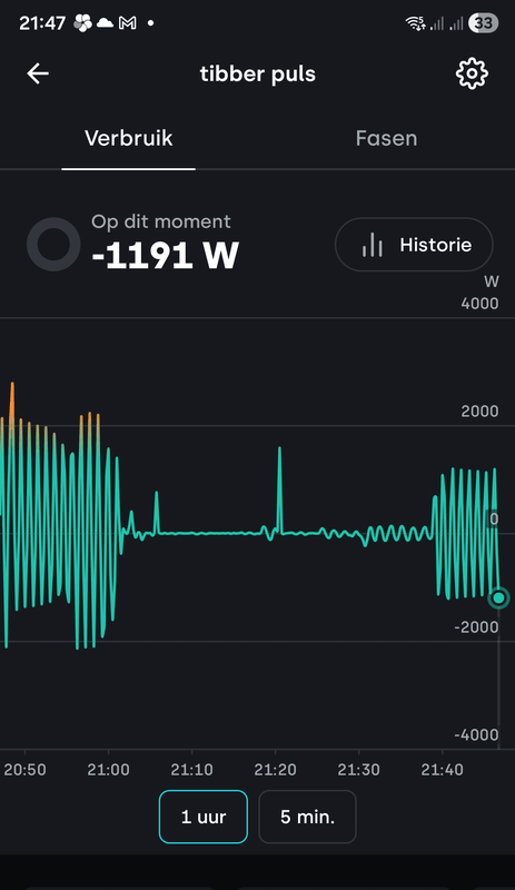

Hoi, ik heb de Tibber Pulse aangeschaft en ik constateer dat de marstek batterij (V139) oscilleert. Heeft iemand ervaring hiermee. En hoe voorkom men dat de batterij oscilleert?
slagtree schreef op maandag 10 november 2025 @ 21:32:
Ligt eraan wat jij oscilleren noemt? Altijd? Soms? Welke apparaten staan er aan? Ook tijdens de nacht? Hoeveel bedragen de pieken/dalen?

  • slagtree
  • Registratie: Oktober 2025
  • Laatst online: 18-08 05:16
Druppeltje_ schreef op maandag 10 november 2025 @ 21:39:
Bij lage verbruik lijkt erop dat de batterij oscileert. Mijn warmtepomp ging om negen uur aan en toen was oscilatie weg. Maar om half negen moduleert de warmtepomp zich terug en toen begon de ossilatie weer. Ik zend ook de afbeelding mee. Geen idee waarom de batterij ossileert.
Afbeeldingslocatie: https://tweakers.net/i/9ED8tZyJ-Nc0N_ri-YxNgtqCEMc=/x800/filters:strip_exif()/f/image/veuNhmLLWnW24xUJwkpog9Qh.png?f=fotoalbum_large
slagtree schreef op maandag 10 november 2025 @ 21:52:
Helaas hebben we dit vaker gezien. Wat voor slimme meter heb je? DSMR versie? Je kan proberen een andere slimme meter te selecteren in de keuze lijst van de CT003 en kijken of dat beter werkt.
Gisteren nog iemand met hetzelfde probleem:
Druppeltje_ in "Hame / Marstek / Duravolt 5,12kWh plug en play thuisaccu"
Ik zou het sowieso even melden bij Marstek als ik jou was. Is niet de bedoeling dat je zo'n jojo effect hebt.
Mercedes GLE 350de / EV lader Easee + equalizer/ PV 4000Wp Oost + 7200Wp West / 2x MT Venus 5,12kW V158.1 BMS V216 CT003 Astrameter / HW P1 / Raspberry Pi + Home Assistant + Shelly Walldisplay X2/ 3x Tosot airco / Segway Navimow H800

pascallj schreef op maandag 10 november 2025 @ 21:55:
Inderdaad een DSMR 4.2 meter van Landis +Gyr E350.
Ik kan in de lijst een andere meter selecteren maar de CT003 moet de meter wel kunnen zien. Bij het installeren van de CT003 kwam ik erachter dat ik de verkeerde meter had geselecteerd.
slagtree schreef op maandag 10 november 2025 @ 22:07:
Ja ik vermoed dat die DSMR versie toch wel het probleem is. Alsof de batterij zich niet realiseert dat dit een langzame meter is en dus niet doorheeft dat hij constant zichzelf aan het corrigeren is. Daarom kan je eens door de lijst van meters heen gaan en proberen of een andere meter wel werkt, maar dat effect niet heeft.
Er zit een optie in de batterij om de pollsnelheid aan te passen, maar dat kan alleen door Marstek zelf gedaan worden. Ik heb zo'n vermoeden dat dat ook automatisch zou moeten gebeuren bij het selecteren van een meter, maar dat is slechts hoe ik verwacht dat het zou werken. Misschien dat de automatische diagnose ook dat zou doen samen met het herkennen van de fase. Mocht dat allemaal niet werken zou je kunnen vragen of ze dat voor je aanpassen.
Ik heb dezelfde meter, hier werkt deze uit de lijst : Kaifa MA304 SMR5.5-P1 hopelijk ook bij jou. Deze staat in mijn CT003 geselecteerd. Waarom deze werkt geen idee, is compleet andere SMR versie . Maar draai al 7 maanden.
En wat ik me nog zo herinner werkte een andere SMR 4.0 ook wel uit die lijst.

Ik heb een vraag over de laadstrategie. Heb 3x v3 op drie verschillende fasen. AI ingesteld met Tibber als leverancier (dynamisch contract uiteraard). Ingesteld op 3-fasesom.
Ik zie nu dat al een aantal dagen twee van de drie v3's precies om 22.00 uur gaan opladen. Later op de avond en in de nacht zou veel gunstiger zijn. Maar nog vreemder: Vannacht om 4.00 uur gaat de warmtepomp aan en de energie wordt uit de batterij gehaald. Precies op het moment dat het tarief op z'n laagste punt staat. Laden met 24,9 Eurocent en ontladen bij 22,9 Eurocent. Deze ochtend waren twee van de batterijen vrijwel leeg en dan moet uit het net worden betrokken tegen nog hoger tarief. Mijn conclusie: AI werkt niet goed. Ik overweeg nu zelf een laadstrategie in te stellen. Maar ik lees ook dat dat eerder dit jaar niet goed samenging met de ct003. Mijn vragen: werkt AI inderdaad nog niet goed? En: werkt zo'n zelf ingestelde laadstrategie wel goed? Ik denk aan laden van 02.00 tot 06.00 uur en laden van 11.00 tot 13.00 (meestal lage tarieven). Niet optimaal, maar gemiddeld beter dan wat nu gebeurd. Bedankt voor jullie advies.
3x25A, 24x 365Wp en 8x 405Wp. 2x Growatt 3-fase. 3x MT Venus E3.0 FW 146, met CT003. Daikin warmtepomp. Homey Pro.
Case2025 schreef op dinsdag 11 november 2025 @ 10:01:
Ik heb het idee dat ik het elke dag blijf zeggen de laatste tijd, maar aan AI wordt momenteel veel gesleuteld. Zie ook: pascallj in "Hame / Marstek / Duravolt 5,12kWh plug en play thuisaccu"
Zoek ook even van achteren naar voor op "AI" in dit topic voor ervaringen.
Dus ja, je eigen strategie werkt waarschijnlijk momenteel beter. Maar als je je eigen verbruik precies kan voorspellen, zal een eigen strategie maken altijd iets beter werken omdat je zelf weet wanneer je welke apparaten hebt geprogrammeerd.

Goeiemorgen
Sinds vandaag heb ik de AI in de app (van Apple in dit geval), volgens mij nu zoals hij hoort. In het laadschema/ overzicht zie je de prijzen, de grafiek met kleurtjes et cetera en de laadpunten, dus ik weet niet hoe het met anderen is, maar het lijkt bij mij opgelost en vanaf vandaag ga ik het maar eens testen.Afbeeldingslocatie: https://tweakers.net/i/LB5yD8t9UF_3wWV3EZ8C83soIpk=/x800/filters:strip_exif()/f/image/vlvULYTTfBQxLzeOnsQhr7qL.png?f=fotoalbum_large
[ Voor 32% gewijzigd door Koniade op 11-11-2025 13:25 . Reden: Foto toegevoegd. ]

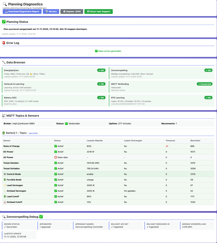

Weer klein stapje dichterbij het uiteindelijke doel. Mijn app Slimladen voor Martek kan nu ook werken met kwartierprijzen. Daarnaast gebruikt hij tijdens nom-kwartieren alleen de batterij met de hoogste soc. Ook gaat hij uit wanneer bijvoorbeeld je laadpaal uitgaat.
De zonvoorspelling maakt gebruik van solcast of Forecast. Het zelflerende verbuikssyteemwerkt nog niet optimaal, maar het is nu eindelijk gelukt het werkelijke verbruik uit Homey Energy te halen.
Ik heb betere monitoring toegevoegd aan de app:
Afbeeldingslocatie: https://tweakers.net/i/SrQaUozuu0vv8GvbzShGrHhsmMo=/x800/filters:strip_exif()/f/image/NzvW4wGyNchSSlrLrL2EKtbH.png?f=fotoalbum_large
Afbeeldingslocatie: https://tweakers.net/i/GwOSC00UFkydq-pYW2IZ4N818tA=/800x/filters:strip_exif()/f/image/V6bBtsIFOphgVvTSEiwZTbT3.png?f=fotoalbum_large

Zie filmpje en oordeel zelf. Ik vind het realtime.
Niet om te zeuren maar zou je dat niet moeten vergelijken met de echte fysieke energiemeter...

☀️ HESC · 🔋 Marstek Capacity Monitor

Filmpje gekeken? Ergens rond de 37 seconden slinger ik een 2000 Watt verwarmingselement aan. De Marsteks gaan vrijwel meteen bijregelen. Het duurt even voordat er weer 0 op de meter is, maar als je per 5 seconden update, kunnen die 5 seconden natuurlijk ook aan de voorkant zitten wat simpelweg 5 seconden vertraging is.

Net gedaan, ik zie nog steeds enkele seconden vertraging. Makkelijk 3 x 5 seconden en dan de batterijen op andere momenten, (maar volgens mij nog steeds rond de 5 seconden per batterij) je terug regeling duurt met gemak 22 seconden dan zit je weer rond de 0, of zie ik dit verkeerd?
Dat zie je verkeerd, zodra er gedetecteerd word dat er verbruik is 1.93kW in het filmpje zie je een seconde daarna 1.72kW dus hij begint vrijwel meteen met bijregelen. Het duurt inderdaad een seconden of 20 voordat alles over de 3 fases weer in balans is.
