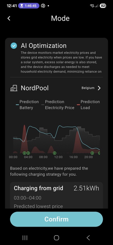

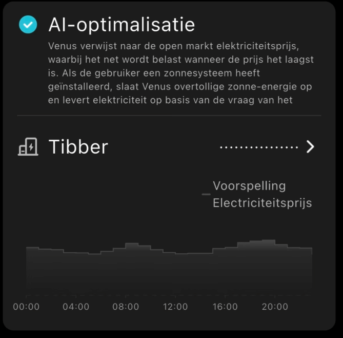

Zijn inmiddels weer 2 weken verder en AI werkt nog steeds niet. Echt zeer slecht.
En ongeacht of de prijsverschillen nu klein zijn, het moet gewoon werken.
[ Voor 32% gewijzigd door Erik1805 op 12-11-2025 09:21 ]

Erik1805 schreef op woensdag 12 november 2025 @ 09:19:
Gelukkig mis je niet veel, met deze verschillen tussen hoogste en laagste energieprijs is het namelijk totaal niet rendabel. Lijk niet of nauwelijks met RTE rekening te houden..
  • Erik1805
Hemmik schreef op woensdag 12 november 2025 @ 09:22:
Dat snap ik alleen moet het gewoon werken lijkt mij. Ongeacht de verschillen op dit moment.

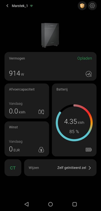

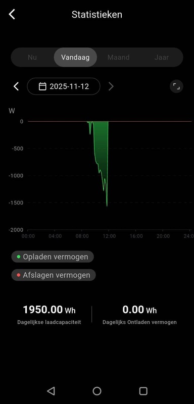

Ik heb twee Marstek-batterijen, maar eentje lijkt niet goed te functioneren. Beide waren vanochtend leeg, nu laden ze weer op. Dit is de data uit de Marstek App:
Batterij Huidige capaciteitOpgeladen vermogenOntladen vermogen
1 4,35 kWh1.950 kWh0 Wh
21,53 kWh1.330 kWh0 Wh
Batterij 1 geeft aan 4.35 kWh te hebben, maar heeft slechts 1.95 kWh opgeladen. Hoe kan dit? 8)7
Heeft iemand hier ervaring mee? Hoe kan je objectief testen of een batterij defect is en de garantie inroepen?
Vreemd, bij mij werkt het de laatste twee weken redelijk goed, is nog voor verbetering vatbaar zoals tijdens de goedkoopste uren volladen aan 2500 W ongeacht de vulgraad bij start laden.
Krijg jij geen grafiek zoals hieronder?
Afbeeldingslocatie: https://tweakers.net/i/TqVIqQOIB-6bmRsBJFTaL2HAacQ=/x800/filters:strip_icc():strip_exif()/f/image/ClHmmZkLnrFHb0YyCMHqkDjP.jpg?f=fotoalbum_large
4000Wp Oost, 5000Wp west, 2x 5.12 kWh, 2xBMS V153, HWP1 V1.1903, CT003 V117 App V1.6.32, Shelly 3PRoEM, 3mfase, electrisch koken en boiler,maat 43 in de schoenen.😅

gangofrs schreef op woensdag 12 november 2025 @ 12:14:
[Afbeelding] [Afbeelding]
Hier ervaring mee. Vervanger onderweg inmiddels.
Een goede manier om te testen is hem manueel vol laden. Daarna manueel ontladen.
Heb dat op 2000W gedaan. Rekent lekker makkelijk. Tijdens het ontladen zelf monitoren. Bij mijn kapotte Venus sprong hij na een half uur al op 1200W (dus slechts 1kWh geleverd) en na 1.8kWh levering was hij op 11%.
Had ook nog een energie socket ertussen ter controle. Maar dat hoeft niet persé.
Als de batterij niet leeg was vanmorgen kan dat natuurlijk prima ;)
De enige goede manier om echt de capaciteit te meten, is door hem op een vast vermogen in 1 keer helemaal vol en in 1 keer helemaal leeg te laden. Dan kan je de situatie van te voren en erna vastleggen en kan je ook perfect zien als er imperfecties zijn.
De batterij hoort van 11-95 procent op het door jouw ingestelde vermogen te kunnen laden en vanaf 95-100 procent met iets van 1200 W. Met ontladen kan hij vaak het ingestelde vermogen over het hele bereik leveren op het laatste procentje na.

pascallj schreef op woensdag 12 november 2025 @ 12:47:
De batterij was vanmorgen helemaal leeg. Maar zoals jij en Pe1dtq aanraden, zal ik morgen eens een volledige cyclus manueel laden en ontladen. Dan krijg ik ook meteen een beeld hoe groot de schade is :X
Ik hou alleen mijn hart vast om dit defect aan te tonen bij de verdeler om een herstelling/vervanging te bekomen... Ik weet niet of ze mij op mijn woord zullen geloven.

  • Erik1805
PNARI schreef op woensdag 12 november 2025 @ 12:42:
Nee al een paar weken niet, gewoon een lege grafiek. Snap echt niet waarom het bij de 1 wel werkt en bij de nadere niet. :?

Erik1805 schreef op woensdag 12 november 2025 @ 13:02:
Ook geen prijzen in de grafiek ? Wel Tibber of Nordpool en land ingesteld en batterij is online ?

PNARI schreef op woensdag 12 november 2025 @ 13:17:
Nee ook geen prijzen. Gebruik Tibber met api. Maar Nordpol zelfde resultaat en batterij is online.
Afbeeldingslocatie: https://tweakers.net/i/IVJIDCV9GCMu3Q546Ae3vjCiATI=/fit-in/4000x4000/filters:no_upscale():strip_exif()/f/image/EowU2kKKf4o3opC84Zh5iYyK.png?f=user_large
  • PNARI
  • Registratie: December 2024
  • Laatst online: 07:39
Erik1805 schreef op woensdag 12 november 2025 @ 13:33:
Wat bedoel je met ik gebruik api ?Jouw prijzengrafiek lijkt wel heel erg vlak.

gangofrs schreef op woensdag 12 november 2025 @ 12:56:
Ik had hetzelfde symptoom. Na een laad- en ontlaadcycle was alles weer oké. gewoon proberen (op het juiste tijdstip ontladen :P ) en daarna weer een laadcyclus, uiteraard, op zonneenergie of uit de Grid... O-)

PNARI schreef op woensdag 12 november 2025 @ 13:34:
Excuus ik bedoel de token van Tibber
Ik heb het hier ook al eens gezien in de app. Na refreshen bleek de batterij niet leeg te zijn. Via de API krijg ik ook wel eens 0% terug en bij een volgende poging 11%. Lijkt erop dat de EMS dan overbelast is en niet dat de batterij echt leeg is.

Tja nu krijg ik weer een andere antwoord aangaande niet werkende AI mode:
Dear customer, thank you for your feedback. If your power provider is Tibber, it has been found that the issue is due to Tibber\'s current limitation in recent days. We are currently repairing it and apologize for any inconvenience caused. Alan

Erik1805 schreef op donderdag 13 november 2025 @ 10:27:
Dat zou impliceren dat als je je pricing overzet naar Northpol dat het wel zou werken vanaf middernacht?
Zou de API van Tibber een quotum aanhouden van maximaal aantal gemaakte links?
