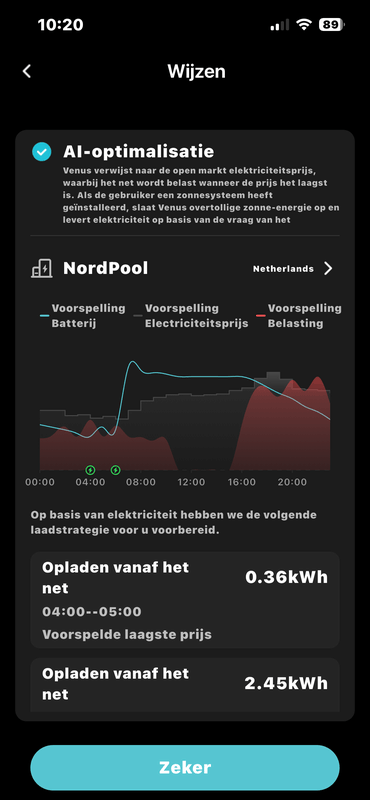

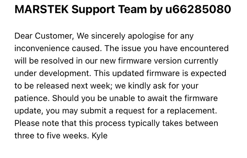

Tja nu krijg ik weer een andere antwoord aangaande niet werkende AI mode:
Dear customer, thank you for your feedback. If your power provider is Tibber, it has been found that the issue is due to Tibber\'s current limitation in recent days. We are currently repairing it and apologize for any inconvenience caused. Alan
Gelul in de ruimte zoals we dat hier noemen...
Ik heb twee batterijen en ook Tibber. Bij MT1 geeft hij ook niets aan, en bij MT2 wel. Kreeg vanmorgen een update aangeboden van V153.215 naar V153.216 voor MT1 maar dat heeft tot nu toe nog niets veranderd.
In het antwoord van Alan geeft hij aan dat bij AI mode de data met vertraging wordt getoond 8)7
NB: overigens laad MT1 bij mij wel op dezelfde tijden als in het overzicht van MT2
Afbeeldingslocatie: https://tweakers.net/i/1uOtYNzAjJUyRCkZl1N4Vyzz-i0=/232x232/filters:strip_icc():strip_exif()/f/image/6qaYADI1wgAjQEPE8sLJ0JF3.jpg?f=fotoalbum_tileAfbeeldingslocatie: https://tweakers.net/i/8toYuQkGYCjyMdNh1UmgbEd4iCc=/232x232/filters:strip_icc():strip_exif()/f/image/qRwQGHnY4nEByNTabcJUln3X.jpg?f=fotoalbum_tile
EV Skoda Enyaq | cv Wallbox Pulsar Plus V6.7.36 | PV 4720WP Zuid | PIB 2 x Marstek Venus E 5.12 kWh V157.3 - CT003 V118 | Landis+Gyr E360 SMR5.0 | Tibber

A3-D schreef op donderdag 13 november 2025 @ 11:46:
[Afbeelding][Afbeelding]
Ja is ook wederom een onzin antwoord. Ben er zo onderhand wel klaar mee.

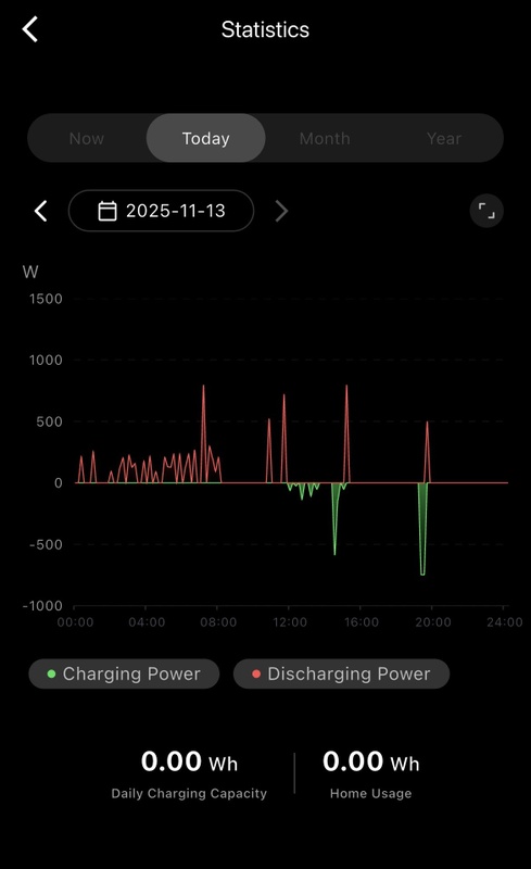

Sinds kort ben ik ook de eigenaar van een Marstek v3. Wat zijn volgens jullie de best practices? Moet ik de batterij regelmatig in de winter opladen tot bijvoorbeeld 80 of 100 %? Of wat doen jullie? Kan ik nog iets anders doen om deze in goede gezondheid te houden?
Verder heb ik nog volgende problemen:
-CT003 valt regelmatig heel kortstondig weg waardoor de batterij even in stand-by gaat. Ik vermoed dat dit komt doordat ik de voeding niet heb aangesloten op de CT003?
-In de app zie ik grafieken met verbruik/laden, maar de dagsom is 0?
Zijn er nog anderen die deze problemen hebben?
Waarschijnlijk is het de sterkte of stabiliteit van je WiFi signaal. De CT003 (en de batterij ook als je die niet met LAN hebt aangesloten) is heel gevoelig voor WiFi. Het heeft echt een perfect signaal om goed te werken. Maar zoals je zelf al terecht opmerkt, is stap 1, altijd de stroom aansluiten en kijken of dat verschil maakt.
Bedoel je dat als je hem op maand zet, dat de desbetreffende dag 0 blijft? Of wat anders? Kan je een screenshot delen?

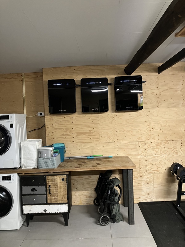

  • WargamingPlayer
  • Registratie: Mei 2025
  • Laatst online: 22:19
jorgen83 schreef op donderdag 13 november 2025 @ 09:12:
Volgens Marstek mag de Venus thuisbatterij zelfs buiten worden geinstalleerd (mits uit de zon en onder een afdak), dus zou het in onze schuur toch ook makkelijk kunnen? Niet geisoleerd, en in de winter wel wat koud misschien, iemand ervaring hiermee? Thanks!
Hier onder een afdak.
☀️ 8 x 430wp op zuid | ☀️ Huawei SUN2000-3KTL-L1 | 🔋 2 x Marstek Venus-E (V2 en V3) | 📱 Home Assistant | 🚗 Kia EV6-LR 2024 |🔌 Delta 8/8

  • ruby01
  • Laatst online: 19-01 22:01
pascallj schreef op donderdag 13 november 2025 @ 20:15:
Zie hieronder voor een screenshot. Het is duidelijk dat er energie verbruikt werd, maar het dagtotaal staat toch op 0… alvast bedankt voor feedback hoe ik dit zou kunnen oplossen.
Afbeeldingslocatie: https://tweakers.net/i/IAorzw-hWsOEzhh2c_4cwlzuxKQ=/x800/filters:strip_icc():strip_exif()/f/image/sxCu5NlBsrVWGLVHqFq2m7XH.jpg?f=fotoalbum_large
  • harrr
  • Laatst online: 27-10 08:06
Lijkt een storing te zijn in de app. Alle installaties die ik beheer tonen aan: offline bij de Marsteks. Dan weten andere mensen dit ook even die maar 1 installatie hebben en twijfelen of het aan hun netwerk ligt.
Zo te zien werkt de CT nog prima met de Marsteks samen. Wat mooi laat zien dat de Marsteks voor hun werking geen cloud nodig zijn. Enkel een lokaal netwerk.

ruby01 schreef op vrijdag 14 november 2025 @ 12:24:
Ik zou het even afwachten. We hebben dit eerder gezien, maar weet even niet meer wat het toen opgelost heeft. Lijkt me sterk dat de storing die er nu blijkbaar is, van invloed heeft gehad op jouw resultaten van toen. Als het na een paar dagen niet werkt zou ik even contact opnemen.

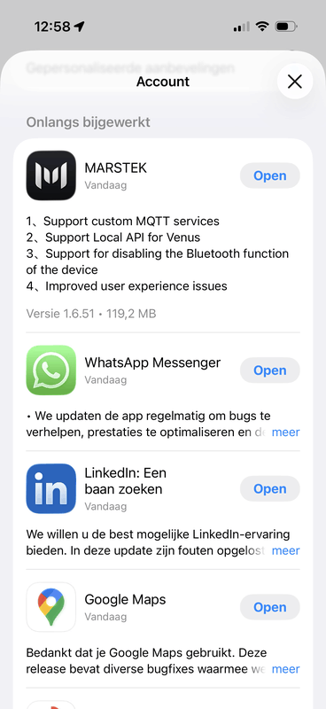

Ik zit zojuist eens weer door de backend API te neuzen en kan daar eerder de app-updates downloaden nog voordat ze in de Play Store (in mijn geval) staan. Ik kwam hier versie 1.6.51 tegen. Deze versie zou om 11:43 UTC+1 zijn gemaakt.
Ten eerste vond ik de changelog interessant:
1、Support custom MQTT services\r\n2、Support Local API for Venus\r\n3、Support for disabling the Bluetooth function of the device\r\n4、Improved user experience issues
Mogelijk binnenkort een optie voor lokale MQTT? Maar kan ook zijn dat dat alleen voor andere apparaten is dan de Venus. Een optie om Bluetooth uit te zetten van het apparaat? Dat zou eindelijk het BT beveiligingsprobleem kunnen oplossen! En de Lokale API is nu publiekelijk beschikbaar. Die laatste is de enige verandering die ik in de App kan zien (op weer wat UI veranderingen na die niet zo bijzonder zijn). De MQTT en Bluetooth wijzigingen kan ik bij mijn batterij in elk geval in de App niet terugvinden.
Afbeeldingslocatie: https://tweakers.net/i/WVSqmCwI3e3WMVQvhWDvBFrtxtc=/x800/filters:strip_exif()/f/image/Z2vlnbPc5w75NjLgKEEsfLUN.png?f=fotoalbum_large
Aangezien er geen nieuwe firmware beschikbaar is, blijft het de vraag of je de API zou moeten gebruiken in combinatie met een CT002/CT003, maar als je het wil proberen hoeft er in elk geval niet meer een vraag naar support uit.

Gister 3 Marstek batterijen geplaatst, 1 op een eigen groep en de andere bij bestaande groepen. Nu heb ik hem vooralsnog op AI gezet. Echter staat mijn leverancier er niet bij(zonneplan) en heb ik gekozen voor Nordpool omdat die andere niet mogelijk waren zonder login. Is dit hoe andere het ook doen zouden doen in dit geval? Verder nog tips/aanbevelingen voor een beginner?Afbeeldingslocatie: https://tweakers.net/i/MUffa6vctHc4Ksk3rxXnFvMWKio=/x800/filters:strip_icc():strip_exif()/f/image/lAepXoksMOhzUo1wRhf5pgrc.jpg?f=fotoalbum_large

Pringo schreef op zaterdag 15 november 2025 @ 07:55:
Gister 3 Marstek batterijen geplaatst, 1 op een eigen groep en de andere bij bestaande groepen. Nu heb ik hem vooralsnog op AI gezet. Echter staat mijn leverancier er niet bij(zonneplan) en heb ik gekozen voor Nordpool omdat die andere niet mogelijk waren zonder login. Is dit hoe andere het ook doen zouden doen in dit geval? Verder nog tips/aanbevelingen voor een beginner?[Afbeelding]
Mooie opstelling. Heb je de 2 die op bestaande groepen zitten op max 800W staan qua ontladen. Of zijn het 100% vrije groepen? En nordpool zijn de kale prijzen en ergens in de app kun je nog de toeslagen van zonneplan toevoegen.
energienerds.nl

  • Registratie: Juli 2022
  • Laatst online: 02-09 21:30
mrme12345 schreef op zaterdag 15 november 2025 @ 08:16:
Dank!
Nee die andere groepen hebben ook andere afnemers. Dus 1x op 2500 2x op 800.

De AI functie
Ondanks dat ik sinds ruim een week belde grafieken zie met de kleurtjes en in dit geval twee laadpunten werkt het naar mijn mening nog steeds niet helemaal geweldig. Vannacht bijvoorbeeld twee laadpunten één om vier en één om 6:00 uur of zo maar hoe dan ook dat doet hij maar bij lange na niet vol. Hij laadt een keer met 2500 W dat doet hij een uur en de tweede keer geeft ze aan 360 W op zich prima als daarmee de accu vol zou zijn, Maar dat is hij dus niet geen idee waarom. En uiteraard dit is al een verbetering met hoe het hiervoor was maar ik ben benieuwd of meer mensen dit hebben en of er al mensen zijn die daar iets een vraag over hebben ingeschoten en daarin antwoord op hebben gekregen waar we iets mee kunnen.Afbeeldingslocatie: https://tweakers.net/i/oe6Y2YPVErrnrZ_BxGDV7vfIVUo=/x800/filters:strip_exif()/f/image/o6LsDxwVXudbSWosclDhXYcV.png?f=fotoalbum_large
[ Voor 17% gewijzigd door Koniade op 15-11-2025 10:47 ]

Koniade schreef op zaterdag 15 november 2025 @ 10:23:
De AI functie
Ondanks dat ik sinds ruim een week belde grafieken zie met de kleurtjes en in dit geval twee laadpunten werkt het naar mijn mening nog steeds niet helemaal geweldig. Vannacht bijvoorbeeld twee laadpunten één om vier en één om 6:00 uur of zo maar hoe dan ook dat doet hij maar bij lange na niet vol. Hij laadt een keer met 2500 W dat doet hij een uur en de tweede keer geeft ze aan 360 W op zich prima als daarmee de accu vol zou zijn, Maar dat is hij dus niet geen idee waarom. En uiteraard dit is al een verbetering met hoe het hiervoor was maar ik ben benieuwd of meer mensen dit hebben en of er al mensen zijn die daar iets een vraag over hebben ingeschoten en daarin antwoord op hebben gekregen waar we iets mee kunnen.[Afbeelding]
Als het goed is kijkt hij ook naar hoeveel je nodig hebt. En laadt dat en niet meer.

Ik zie inderdaad sinds vandaag of sinds net eigenlijk een nieuwe app van Marstek. Ik heb nog niet gezien wat de veranderingen of verbeteringen zijn, maar ik ben heel benieuwd. Wie weet er intussen meer. Het gaat trouwens over Apple. iOS.
