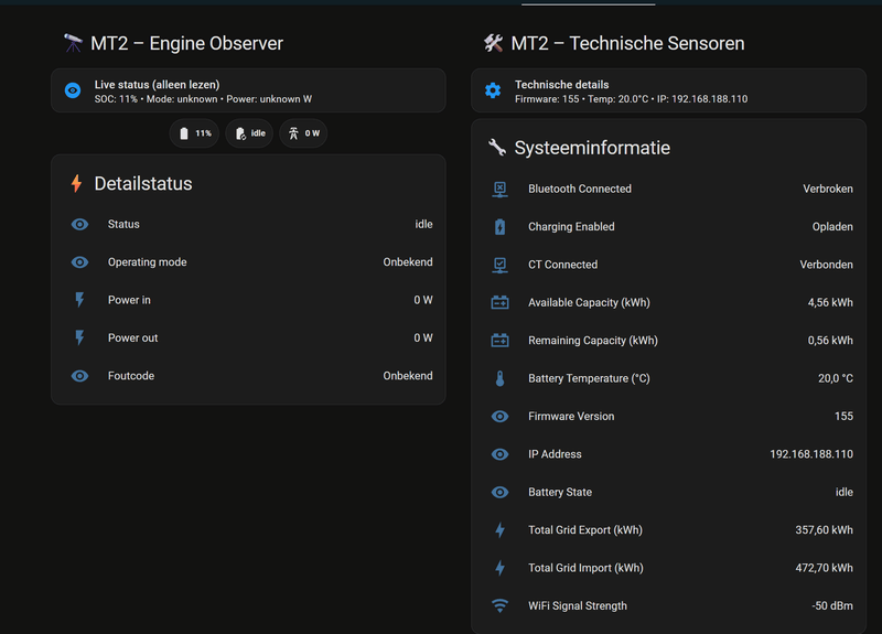

Even hun integratie getest, maar is nog vrij beperkt, alleen maar sensoren voorlopig, even in de gaten houden hoe de stabiliteit is met de CT , we zullen het binnen 10 min weten...
EDIT: bij het toevoegen van het device in HA, viel al weven de CT connectie weg, even zien of het stabiel blijft daarna ...
EDIT 2 : na 5 min CT connectie al weg!!
Ok disablen maar deze integratie :-) , even feedback geven op de github PR
https://github.com/home-a...2#issuecomment-3536444286
Afbeeldingslocatie: https://tweakers.net/i/C1DGWWH6h9Fx5o6AAjGewO7Twp0=/x800/filters:strip_exif()/f/image/1YjDOf3XTsDDvRqcmawXz8B6.png?f=fotoalbum_large

Hoe vindt jij deze integratie? ik zie niets in Home assistant...

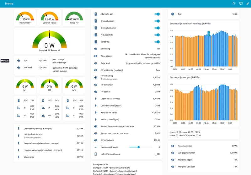

Verrast mij nog steeds hoeveel mensen gezeur hebben met die Marsteks...
Ik stuur 't lekker zelf aan via home-assistant met modbus...
Afbeeldingslocatie: https://tweakers.net/fotoalbum/image/xJZQHIQMEiZi1GM9NyWA7PFw.jpg
Heb een BM2500 emulator draaien om de p1 meter door te sturen erna, laat ze altijd per stuk werken op "NOM" stand. En als 't te veel wordt voor 1 omvormer, zet ik een 2de aan op NOM stand :-)
Zit op +/- 80~83% rendement door die taktiek. Laad ze op zodra het een lage prijs is bij Tibber, ontladen doe ik alleen via NOM of het bedrag moet echt absurd hoog zijn (50~60cent). Wel lekker als 't dan een kwartiertje goedkoop is, effe met 3x 2800w binnen harken :D (en ja, omvormers zouden 2500w zijn, maar praktijk bewijst dat ze 2800w doen bij mij)
[ Voor 5% gewijzigd door Aapje op 15-11-2025 14:46 ]

dannyro schreef op zaterdag 15 november 2025 @ 14:36:
Ik heb de PR handmatig getest

Aapje schreef op zaterdag 15 november 2025 @ 14:46:
80-83 procent met de V2 en ontladen via NOM? Dat lijkt mij niet zo waarschijnlijk tenzij je gigantisch hoge belastingen hebt. Dit in combinatie met het feit dat je 2800 W denkt te laden, zou ik toch je meetinstallatie even nakijken.
Ik draai hier het merendeel op NOM. Opladen 1 a 2x per week handmatig in de nacht om de batterijen deze periode van het jaar toch af en toe op 100% te krijgen. MT1 komt aan 77%. MT2 aan 75%. 83% halen lijkt me tamelijk positief. Is dat gemeten met de interne statistieken uit de app? Want die zijn rooskleuriger dan de werkelijkheid. 2800W (ont) laadvermogen haal ik hier ook niet. 2586W om precies te zijn is het max bij mijn 2 MT's. De app geeft dan 2500W aan, die 2586W is gemeten met externe kWh meter.
Mercedes GLE 350de / EV lader Easee + equalizer/ PV 4000Wp Oost + 7200Wp West / 2x MT Venus 5,12kW V158.1 BMS V216 CT003 Astrameter / HW P1 / Raspberry Pi + Home Assistant + Shelly Walldisplay X2/ 3x Tosot airco / Segway Navimow H800

pascallj schreef op zaterdag 15 november 2025 @ 15:42:
Zover ik gemeten heb klopt die 2800w, de P1 meter is best betrouwbaar hier. Als ik alle groepen behalve de accu uitzet, de accu vol laad met volle snelheid geeft ie exact die waarde aan op de P1 meter... +/- 100~50w verschil. En ik meet die 80% op wat erin gaat/eruit gaat over z'n hele levensduur. Niet daily o.i.d. de kWhjes zover ik kan zien kloppen zover best aardig. En hoge belastingen: Ja, twee game pc's savonds, paar airco's die aan het verwarmen zijn e.d.
[ Voor 6% gewijzigd door Aapje op 15-11-2025 18:49 ]

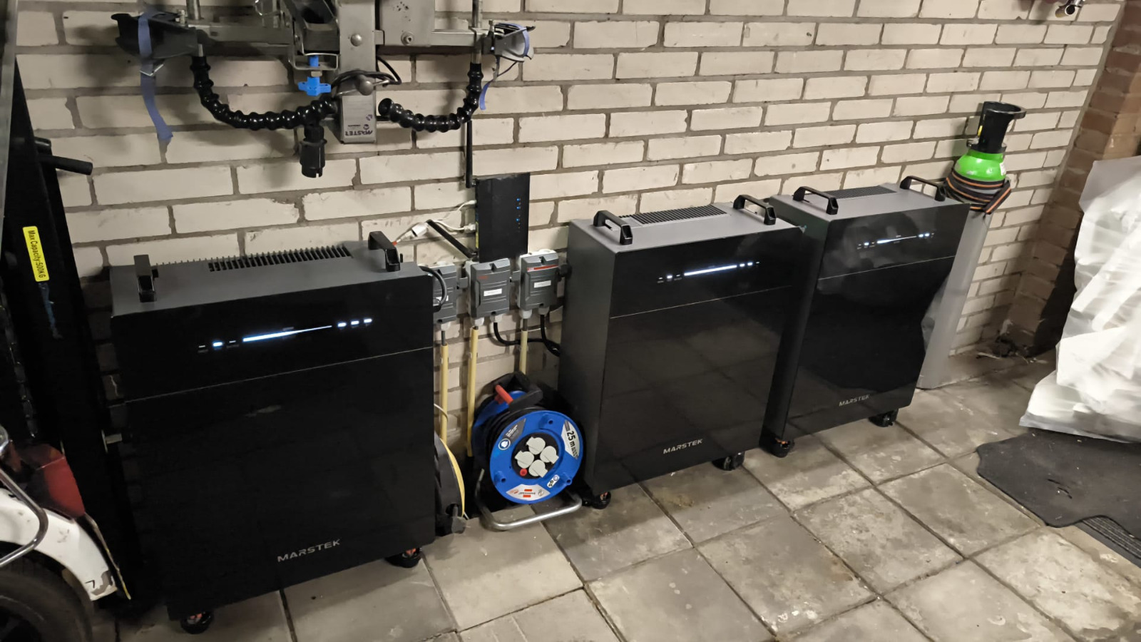

Iemand hier de venus 3 al opgehangen? Ik had bedacht ze in een vierkant van 2 bij 2 op te hangen, maar die bovenste rij wordt wel spannend met dat gewicht. Lastig boven je macht op dat randje te hangen ben ik bang.
@Pringo zie dat jij ze hebt hangen: hoe heb je ze daar gekregen. Een tafel er eerst onder is misschien wel een goed idee trouwens...

  • Pringo
  • Registratie: Juli 2022
  • Laatst online: 02-09 21:30
savale schreef op zaterdag 15 november 2025 @ 23:49:
Ik heb het met iemand erbij gedaan, alleen is het geen doen zo hoog. Eerst op de tafel, en zelfs op de tafel hadden we een krukje gezet. Dit zodat je niet in een keer vanuit je knieën tot boven je macht hoeft te gaan.
Succes!

  • JanAllElectric
  • Laatst online: 27-10 18:15
Helemaal met jou eens _/-\o_
Leve de lilygo/modbus koppeling. Ik blijf op mijn 3 Marsteks V2 lekker op firmware 151, geen ct003 koppeling en ook de app/Marstek niet (meer) nodig. Werkt vanaf 1-5-2025 probleemloos.
Alles zelf aangestuurd. Dus iedere strategie die je maar wilt. Ook bij mij een gemeten RTE van ca 80%. Disclaimer hierbij is wel dat mijn "sluipverbruik" ca 600W is en dat ik actief loads<400W kill.
Ik behandel feitelijk de 3 accu's als een grote accu, hetgeen het programmeren makkelijker maakt. Ik heb verder één extra functie die het gevraagde (ont)laadvermogen over de 3 accu's verdeelt.

dannyro schreef op zondag 16 november 2025 @ 12:20:
Hoe krijg je deze in Home Assistant? Mij lukt het niet. Volgens dat ik kan zien op je screenshot is dat niet zo denderend denk ik dan. Als ik het vergelijk met mijn modbus sturing.
Met HA en deze url : https://github.com/jaapp/ha-marstek-local-api
** is nog niet stabiel maar het begin is er! **

Een extra account? Voor de lokale API heb je geen account nodig?

Je hebt helemaal geen accounts nodig, dit is de local API ...

pascallj schreef op zondag 16 november 2025 @ 14:39:
Wat ik gelezen heb werkt het dan alleen met 1 MT wil je een 2de gebruiken dan kan dat door een extra account. De MT HA Add-on/Cloud ondersteund maar 1 api call. Maar goed het is nog steeds zeer instabiel, Deze post is bedoeld om te laten zien dat het ook met de v1 en v2 BMS werkt. En ja het zou gehele lokaal moeten werken maar dat is niet mijn ervaring! Vrijdag lag mijn internet eruit en toen werkte de hele MT app niet meer terwijl dat eerder wel zo was...

SatScan schreef op zondag 16 november 2025 @ 14:19:
- werkt maar met 1 MT tegelijk
- bij 1 MT api aanzetten.
- bij niet gevonden, batterij even uitzetten, groene knop > 4sec (modbus afkoppelen) en na 10 sec weer aan.
- wil je meer dan 1 MT koppelen, dat kan door een extra MT account aan te maken.
(ps ik zou niet met meer acounts werken je bent dan waarschijnlijk al je eerdere gegevens kwijt)
Bedankt. Het draait hier ook. 42 entiteiten. Ik ga het eens een tijdje laten draaien.

Nogmaals, de api is local, staat los van cloud ... je maakt rechstreeks connectie met de batterij zelf, komt geen cloud aan te pas...
De local APi werkt trouwens ook instabiel met 1 batterij, dus nog NIET gebruiken als je een CT gebruikt, want dan valt continu de verbinding weg
NoFate schreef op zondag 16 november 2025 @ 14:58:
Idd het is ook firmware versie verschillend de api stopt al na 1 call
De niet officiële versie 0.1.0 doet het veel beter!

ik denk dat je wat dingen door elkaar haalt :-)
