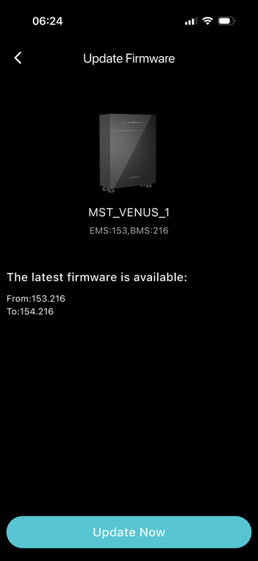

  • Laatst online: 22:01
A3-D schreef op zondag 16 november 2025 @ 20:51:
Hier met twee batterijen en iOS hetzelfde verhaal. Ik dacht dat ik ook de batterijen niet meer via 5G kon benaderen, maar zodra de app volledig wordt afgesloten dan kan ik 1 batterij benaderen. Als ik de andere wil benaderen dan moet ik weer de app volledig afsluiten en opstarten. In het totaaloverzicht staan ze overigens beiden op online. Zal dus wel met een app update opgelost worden vermoed ik. Ik heb ook een issue aangemaakt en naar support gestuurd.
Vanmorgen een update ontvangen naar aanleiding van mijn issue, maar helaas lost dit niet het probleem op.
Afbeeldingslocatie: https://tweakers.net/i/GdVMSsZOIhUCuGoTb8OAfVmLunA=/x800/filters:strip_exif()/f/image/fwEUi7bSB6z5vNb1QnmjM7xR.png?f=fotoalbum_large
EV Skoda Enyaq | cv Wallbox Pulsar Plus V6.7.36 | PV 4720WP Zuid | PIB 2 x Marstek Venus E 5.12 kWh V157.3 - CT003 V118 | Landis+Gyr E360 SMR5.0 | Tibber
A3-D schreef op maandag 17 november 2025 @ 06:45:
Voor het probleem met de app? Lijkt me ook een vreemde oplossing aangezien dat met de vorige app versie perfect werkte 8)7

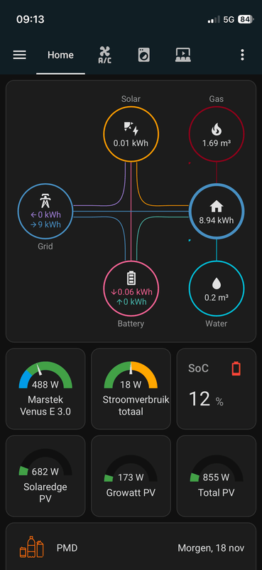

Hier ook de local API aangezet en de integratie van jaapp geinstalleerd, configuratie werkte vlekkeloos en kan nu iig de SoC uitlezen, sturing zit nog in de Marstek app met NOM.
Stroom import/export komt nog van een HW Plug.
Afbeeldingslocatie: https://tweakers.net/i/FMSMhNcUg7A85d7QlTcPS4J5hIE=/x800/filters:strip_exif()/f/image/EpNh71IIGzH74U5u8PplC9G7.png?f=fotoalbum_large

Hier werkt sinds de IOS app update vandaag de NOM niet meer. Nu 3 batterijen die handmatig opladen.
