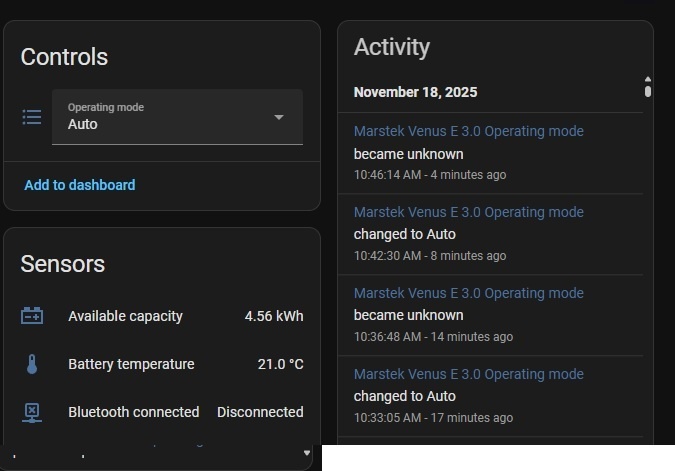

Pff, ik vind het om te huilen.
Ik heb net een week een v3 (v139) in gebruik maar de lokale API werkt voor geen meter.
Elke dag moet ik 's ochtends de Marstek terug instellen. Hij reset zich zowat elke dag naar een CT003 (terwijl ik een Shelly gebruik) en opnieuw naar 800W en op handmatig ipv auto.
Integratie in HA loopt momenteel via de BLE integratie. Dit werkt vrij stabiel maar nog geen mogelijkheid om dan manueel bij te laden. Dit lukt voorlopig enkel via de lokale API bij mjjn weten.
Ik heb nu vandaag de lokale api terug uitgeschakeld om te testen of de software stabieler blijft.
Toch wel jammer, want het product op zich lijkt me goed uitgevoerd.
Only two things are infinite, the universe and human stupidity, and I'm not sure about the former.
Devil103 schreef op dinsdag 18 november 2025 @ 10:03:

  • Peule_P
  • Laatst online: 01-10 20:15
dannyro schreef op dinsdag 18 november 2025 @ 10:24:
Voor de duidelijkheid, de local api integratie draait hier nu 2 dagen in Home Assistant zonder uitval van de HW P1 meter. (niet de BLE integratie, die gebruik ik niet). Volgens mijn bevindingen is het superieure Modbus zeker een feit. Dat werkt het beste als je zelf sturingen wil maken.
Hier sinds gisteren draait het ook prima, enkel nadat ik een keer de spanning in de schuur (waar de Marstek staat) eraf had gehad om iets aan de tuinverlichting te doen werkte het niet meer en heb ik de Marstek verwijderd in HA en opnieuw toegevoegd.
Lijkt verder gewoon prima te werken en geen problemen met de CT (HW P1).
Wel zit ik in HA iedere 5 minuten deze melding, maar lijkt de werking niet te beinvloeden en de operting mode staat ook gewoon op 'auto' iedere keer als ik kijk.
Gisteren toen het zonnetje goed scheen was ie ook netjes met 25xxW aan het laden :)

Local API is er hier toch weer gestopt met werkenโ€ฆ alle sensors zijn โ€˜unknownโ€™ in HA
Integratie verwijderen en nieuw toevoegen lukt niet, vind niks meer.
Local API optie ook al eens uit en weer aangezet in de Marstek app zonder resultaat.
Toch maar wachten op een update dan ;)

Peule_P schreef op dinsdag 18 november 2025 @ 19:41:
Het is al langer duidelijk dat de API niet is wat het zou moeten zijn. De mensen hier die er geen problemen mee hebben zijn op 1 hand te tellen. Het word wachten op een deftige update, en dan nog is het te hopen dat het enkel softwarematig opgelost kan worden. Gelukkig zijn er zat genoeg andere opties, want veel vertrouwen in het API-verhaal heb ik eigenlijk niet.
Mercedes GLE 350de / EV lader Easee + equalizer/ PV 4000Wp Oost + 7200Wp West / 2x MT Venus 5,12kW V158.1 BMS V216 CT003 Astrameter / HW P1 / Raspberry Pi + Home Assistant + Shelly Walldisplay X2/ 3x Tosot airco / Segway Navimow H800
  • Peule_P
Nee precies, was leuk om even te proberen (en heeft 48 uur prima gewerkt :D )
Maar eens inlezen in hm2mqtt of modbus, nog niet gedaan, wil eigenlijk alleen maar uitlezen voor mijn HA dashboard. Sturing verloopt via Marstek app met NOM stand

  • Preaper
  • Laatst online: 13-09 14:40
Preaper
Ik kan je mijn BLE integratie aanraden. 1s update rate en heel betrouwbaar.
En met een esp32 als Bluetooth proxy is bereik ook geen issue

  • RF1000
  • Laatst online: 21:34
Bij mij lijkt het aansturen van de batterijen te werken. Gebruik de API alleen maar door met Homey de modus aan te passen obv van parameters buiten de Marsteks. Lees geen parameters uit.
Peule_P schreef op dinsdag 18 november 2025 @ 19:47:
Ik heb hier nu enkele dagen de BLE integratie van Preaper draaien naast de hame relay. Niet de BLE gateway, de rechtstreekse BLE integratie. Om uit te lezen loopt die als een trein na zijn laatste update.
  • Peule_P
Preaper schreef op dinsdag 18 november 2025 @ 19:49:
Daar heb ik in dit topic idd ook eea over gelezen.
Hoever is het bereik? Gezien de HA server in mijn home office staat en de Marstek in de schuur die een paar meter van de woning afstaat.
Hier heb ik er geen probleem mee. Gisteren heeft er wel een update geweest, maar alles is hier gewoon blijven werken. Ik wacht nog even af, niet zo belangrijk voor mij. Ik raad je wel aan, als je automatisaties wil maken om een modbus verbinding te maken. Via @AUijtdehaag even info vragen. ;)
