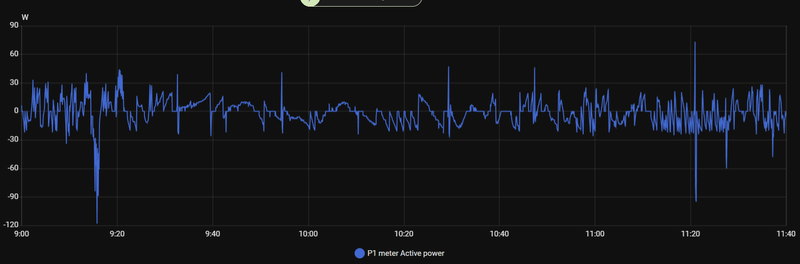

Lijkt er ineens op dat ze iets gedaan hebben want nu werkt AI wel op alle drie de batterijen bij mij
Afbeeldingslocatie: https://tweakers.net/i/oYIvizFDTSML1iBuIB_EGhYHwyk=/x800/filters:strip_icc():strip_exif()/f/image/lUHx3IEucWsUk2yKWCI2D1RF.jpg?f=fotoalbum_large
Afbeeldingslocatie: https://tweakers.net/i/2YSdI0KYTBzvvyccGYq8xCzbkg4=/x800/filters:strip_icc():strip_exif()/f/image/mSoq1Rjb2uCigTZspkxDM44q.jpg?f=fotoalbum_large

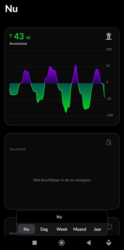

Ja dat werkt perfect icm automation
Afbeeldingslocatie: https://tweakers.net/i/laJIvgcSSTAbWJxenfWCnbgYDww=/800x/filters:strip_icc():strip_exif()/f/image/83JKUWKiKxzA7V9RHQCnwAbf.jpg?f=fotoalbum_large
Afbeeldingslocatie: https://tweakers.net/i/DVTM10KmFeb_Om2ezspgIz4N888=/800x/filters:strip_icc():strip_exif()/f/image/MAkIlZnUFDUy4If6g9B1RzKZ.jpg?f=fotoalbum_large

  • Chaozzz
  • Laatst online: 10-06 20:50
Ronald6 schreef op donderdag 20 november 2025 @ 09:11:
Er was laatst iemand die een ticket had aangemaakt bij Marstek omdat zijn batterijen bij NOM continu aan het pendelen waren. Dus in de app van HW zag je een golvende lijn van plus xx watt naar min xx watt. Bij mij doet hij dat ook en schommelt dan tussen de 100watt en -100watt als mijn twee V3 batterijen NOM willen houden. Is er misschien iemand die weet wat de grens daarvan is (wat normaal gedrag zou zijn) en op welk punt die polling rate aangepast moet worden. Ik heb het al via een ticket aan Marstek gevraagd maar krijg geen reactie helaas.
Dit was mijn P1 meter deze ochtend.
Er was niemand thuis en wel voldoende PV, dus dit is de P1 tijdens het opladen van de MT.
Schommelt hier een beetje tussen de -30W en +30W
Afbeeldingslocatie: https://tweakers.net/i/EPLTEDagYSv9vO0RBEFSapanffI=/800x/filters:strip_exif()/f/image/nEoFhr7RrPR0M4OuaHsqH3OE.png?f=fotoalbum_large
4kWp-O 2kWp-W | Mitsubishi E airco | Daikin airco | Marstek Venus-E (v2) v157.1.216 CT003 v118 1P | HA

  • Ronald6
  • Laatst online: 06:47
Chaozzz schreef op donderdag 20 november 2025 @ 13:49:
Dank je. Bij mij schommelen ze het grootste gedeelte van de tijd tussen de -50 en +50 en af en toe wat uitschieters naar de 100. Er was nog iemand die aangaf dat dit bij hem ook zo was dus ik denk dat dit dan gewoon prima/normaal is. Dan hoef ik daar niks mee te doen. 😄

  • timvanloon
  • Laatst online: 26-10 19:19
timvanloon
Intel or AMD?
Bij mij is gedrag zo bij nom.
Afbeeldingslocatie: https://tweakers.net/i/CUKSQUVa2S1-RlRtHZ7SyfgF3aA=/x800/filters:strip_icc():strip_exif()/f/image/UvlRcjv8vGgFpzRleWXCIfl2.jpg?f=fotoalbum_large
[ Voor 24% gewijzigd door timvanloon op 20-11-2025 15:50 ]
3 x Marstek V3.0 v148 VNS117 BMS 112 LAN - CT003 v122 -Enphase 14 st zonnepaneel Jinko 425 N-Type / 5950Wp / 6500 KWh opbrengst/ 3 x 25A / 50five laadpaal / Tesla model Y bj 2024 / HA / Marstek TCP/IP + node red integration

  • timvanloon
timvanloon
Intel or AMD?
Afbeeldingslocatie: https://tweakers.net/i/XKPkFSOF8RORYoxLsXnHGJ8iX7I=/x800/filters:strip_icc():strip_exif()/f/image/7sV3zhXHtTDCPGwZcQteYs5Q.jpg?f=fotoalbum_large
Lijkt meer gegevens door te geven nu naar local api /HA oa ip adres zie ik nu erbij
De app werkt ook weer beter kan nu elke batterij aanklikken en reageert dan snel met nieuwe gegevens.
[ Voor 10% gewijzigd door timvanloon op 20-11-2025 18:45 ]
timvanloon
Intel or AMD?
dannyro schreef op donderdag 20 november 2025 @ 18:21:
Zo is het nu bij mij. Marstek levert ong 300w terug nu, mijn normaal verbruik.
Ziet er bij jou wel beter uit geen teruglevering maar iets afname van het net. Minder zaagtand.

Ronald6 schreef op donderdag 20 november 2025 @ 14:07:
Ja volstrekt normaal. De CT anticipeert altijd een seconde later op de P1 poort, omdat die maar eens per seconde een signaal geeft, terwijl in een fractie van een seconde de load kan wisselen.
Mijn ouders hebben nog een DSRM4 meter, dan heb je uitschieters bij zonnige dagen van 100-1300W. Terwijl het in de nacht ook tussen de 30-80W blijft.
Vandaar dat ze een nieuwe meter hebben aangevraagd.
