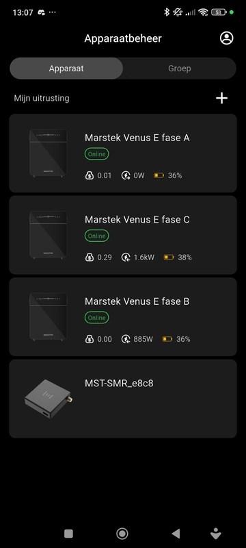

harrr schreef op donderdag 20 november 2025 @ 19:22:
Vandaag de CT weg op een Marstek met de HW P1 gekoppeld bij mijn zwager. De CT bij mijn ouders gaat om de paar dagen nog weg door het API gebruik. Heb het idee dat het nu beter gaat nu de wifi stabieler is (heb transmit power van high naar low gezet op de AP).
Toch vraag ik me af: hoe kun je via de Marstek app dingen doen die niet willen met de lokale API. Op 1 of andere manier heeft de cloud wel verbinding. Ik wil heel graag het resetten van de Venus en CT kunnen automatiseren.
Hoe resetten anderen deze trouwens als je die met de API overbelast @pascallj bijv. Ik gebruik nu de: herstel naar fabrieksinstellingen met behoud van data commando. Na 5 seconden is alles weer OK. Dan vraag ik me af: moet toch ook kunnen met de API als de Android App het ook kan. Misschien eens een netwerk sniffer gebruiken bij de reset.
Reset gaat inderdaad via BT zoals ~NoFate correct aangeeft ;). Overigens denk ik niet dat een reset nodig is bij overbelasting. Denk dat een herstart ook prima zou werken.

Ik ben op zoek naar de logica, ik heb twee V2's, zelfde software versies, zelfde wifi. De ene geeft AI momenteel wel laad momenten, de ander niet. Fabrieksinstellingen met behoud van gegevens lost het ook niet op.

toktokcity schreef op donderdag 20 november 2025 @ 19:58:
Welkom in de wondere wereld van Marstek logica. We zoeken al weken naar een redenatie achter AI, en vooral waarom het bij elke batterij weer anders is. Maar niemand die het weet.

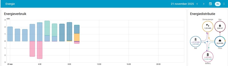

Vandaag nog eens een drop in de CT003 connectie gehad. Spanning eraf en terug op en terug in orde.
Heb dit de laatste weken nog wel enkele keren gehad, telkens als de batterijen gedurende meer dan een dag op 11% staan. Misschien toevallig of zou het toch met die lage soc te maken hebben?

DSSW schreef op donderdag 20 november 2025 @ 20:15:
Zelfde constatering hier, maar zo gauw er weer zon is gaat hij laden en is de verbinding terug. Bij mij althans.

Update van de app iOS, probleem met volledig afsluiten van de app om contact te krijgen met de batterijen is weer opgelost!
Afbeeldingslocatie: https://tweakers.net/i/zuSytBW6pUNR28kbwCr0IJzO9Bo=/x800/filters:strip_exif()/f/image/XJVwux50ePw3g8p3SsNG4cKD.png?f=fotoalbum_large
EV Skoda Enyaq | cv Wallbox Pulsar Plus V6.7.36 | PV 4720WP Zuid | PIB 2 x Marstek Venus E 5.12 kWh V157.3 - CT003 V118 | Landis+Gyr E360 SMR5.0 | Tibber

Ben best blij met de v143 versie nu werkt de batterij in het energie dashboard ook obv grid import/export input van integratie jaapp!
Afbeeldingslocatie: https://tweakers.net/i/HAgnH4oEMPTKTY-u2etrEU6V-S0=/800x/filters:strip_icc():strip_exif()/f/image/QDHWgUcTUCTKap4NQorKgRpa.jpg?f=fotoalbum_large
Afbeeldingslocatie: https://tweakers.net/i/5PfnZM1BfuVvOJFJkM0zkp760Go=/800x/filters:strip_icc():strip_exif()/f/image/3wf6W5aT9pWF6MjGFtqvrFNo.jpg?f=fotoalbum_large
3 x Marstek V3.0 v148 VNS117 BMS 112 LAN - CT003 v122 -Enphase 14 st zonnepaneel Jinko 425 N-Type / 5950Wp / 6500 KWh opbrengst/ 3 x 25A / 50five laadpaal / Tesla model Y bj 2024 / HA / Marstek TCP/IP + node red integration

Ze lopen vandaag weer is lekker vol via de ☀️
Afbeeldingslocatie: https://tweakers.net/i/cK3fJl69F_56ve074J3l5vPPnew=/x800/filters:strip_icc():strip_exif()/f/image/dypQ1FB9cFGFozRVbqo4EdIQ.jpg?f=fotoalbum_large
