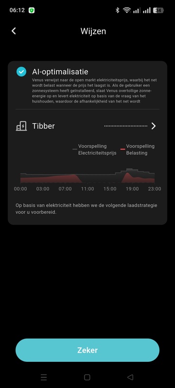

stil schreef op vrijdag 24 oktober 2025 @ 14:12:
Hoe weet je wat de doelen van Marstek zijn? Vul je dat niet gewoon in?
Marstek omschrijft de AI heel duidelijk als een NOM verhaal aangevuld met laden op dal uren ... meer is daar niet aan.
De omschrijving is al licht aangepast naar "leren over tijd van uw gebruiksprofiel" en "rekening houdend met weercondities" en daaraan aansturen ... maar NOM is de basis.
Als je ze nu mag geloven (recnt) dan houdt de AI rekening met:
- real-time electriciteitsprijzen (versta dagvoorspelling)
- het weer
- gebruikersprofiel (dus uw verbruiksprofiel in uw woning - kan je laden met overtollige energie en waneer heb je piek verbruiken ... )
- NOM - zo weet die dat er ZP zijn of andere opwekkers van energie en dat in combinatie met weersvoorspellingen - wilt ook de 0 op de meter houden in verbruik van grid

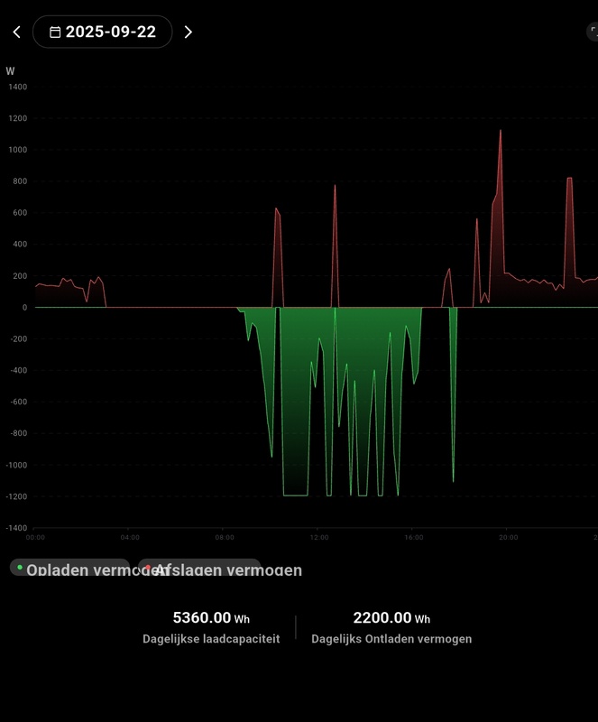

  • dasystemcheck
  • Laatst online: 31-10 15:57

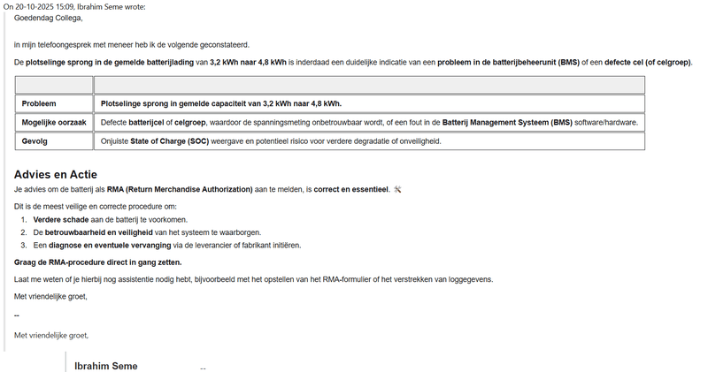

Pe1dtq schreef op vrijdag 24 oktober 2025 @ 12:14:
Ben ff benieuwd of je een verkoopkanaal gebruikt hebt dat op de white-list staat en of je een Return/Exchange label aangemaakt hebt? Zit hier zelf ook midden in het proces van het omwisselen van een V2. Contact met Marstek verloopt redelijk goed. Kan ik helaas niet zeggen van de reseller. Die laat het totaal afweten :(
Ik weet niet of ik er op dit moment uitgebreid op mag in gaan i.v.m. juridische stappen.
Het retour verhaal wordt een dingetje.
Wat ik kan melden is dat in mijn geval de reseller (marstek punt nl, valt onder Prezon BV / Solardeals BV die wel op de white-list staat) weigert om mijn 7 weken jonge V2 terug te nemen, omdat de fabrikant vindt dat het normaal is om niet te kunnen laden met 2500W (fabrikant vindt dat device normaal functioneert!).
De reseller heeft wèl toegegeven dat ik gelijk heb en dat er hoogstwaarschijnlijk een cel is die verkeerde voltages geeft (schiet zó flink uit, dat de BMS ingrijpt), waardoor ik met maar 1140W kan laden. Er is zelfs een RMA aangemaakt, maar opeens blijken ze daarmee gestopt te zijn, omdat Marstek China vindt dat er niets aan de hand is. Reseller vindt dat ik alles via de fabrikant/app moet gaan doen.
Zo werken we niet in Nederland.
Vanmorgen heb ik ze nog een laatste kans gegeven om het ondeugdelijke product terug te nemen, maar de arrogantie is in zeer korte tijd héél hoog geworden met als gevolg dat ze een laatste aanmaning hebben gekregen waarin ik ze formeel in gebreke heb gesteld en gesommeerd heb om vóór 30 oktober het aankoopbedrag terug te storten en het retour te regelen. Doen ze dat niet, dan ga ik melding maken bij de ACM (ik heb alle bewijzen dat ze toegegeven hebben, de cel-waardes, fout in laadgedrag bij manueel laden en verschuilen achter fabrikant) en ga ik met m'n rechtsbijstand aan de gang.
Afgelopen maandag léék het goed te gaan, toen ze toegaven en de RMA leken te starten, ik heb ze toen gewaarschuwd dat als ze na ruim 6 weken bewijsmateriaal alsnog (weer!!!) zich achter de fabrikant verschuilen, ik tot actie over zal gaan. Er werd mij toen gegarandeerd dat ze zich niet achter de fabrikant verschuilen en ik gelijk heb (duh, ik heb ze een compleet PDF verslag gegeven).
Heel vreemd, maar wel typerend voor marstek punt nl dat ze het zo ver durven laten komen. Ze weten zelfs van het forum af en kunnen meelezen (of ze dat doen geven ze dan weer niet toe).
Voor de meelezers even weer één van inmiddels tientallen voorbeeldjes (ik heb inmiddels een zeer grote, maar consistente variatie waarin het piekje 2500W te zien is, sinds v155 zelden meer dan 6-10 minuten, waarna hij 4-5 uur op 1140W verder laad) :
Afbeeldingslocatie: https://tweakers.net/i/egigxG_YZdzwfA4l-DUov5b0tK8=/800x/filters:strip_icc():strip_exif()/f/image/0glo4UWW5pUx5snHgAl0aRZN.jpg?f=fotoalbum_large
Sunpura S2400 (3x B2400) (V0.09 BMS) (V1.4.9.9.9.2.212 Col.V.) (DSP Main V6.31) (DSP Lib V1.17); HW P1

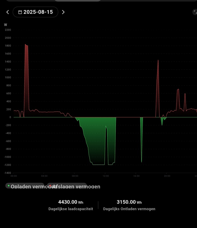

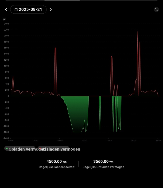

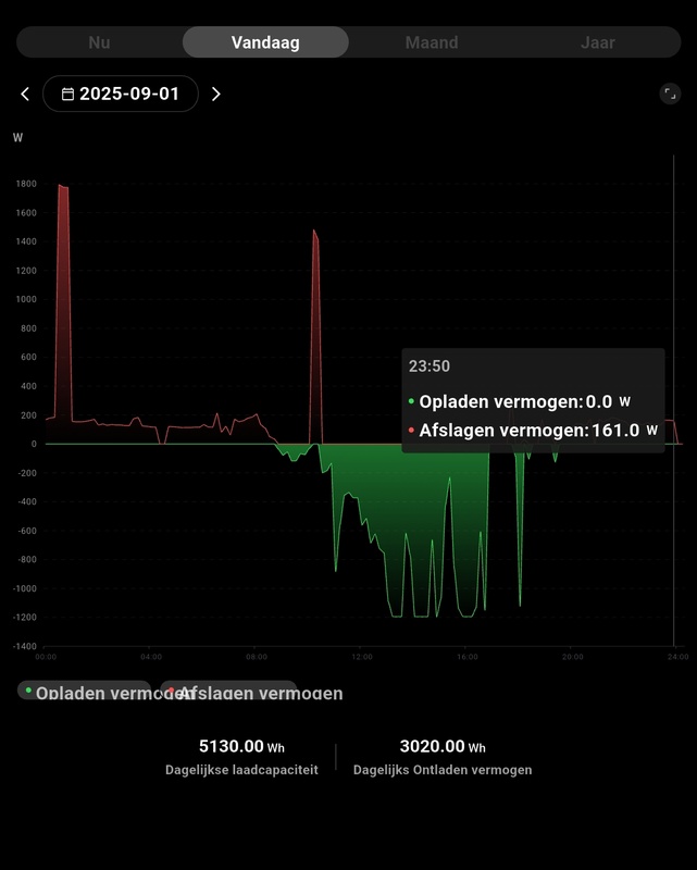

Marstek venus V3.0
dasystemcheck schreef op zaterdag 27 september 2025 @ 18:05:
(Nog) Geen andere sturings-software; de eerste paar weken eerst de 'normale' functionaliteit/app functies gebruiken.
Ik heb gisteren de laatste firmware push gehad, op verzoek i.v.m. een ander probleem; mijn Discharded Energy / Daily Charging Capacity bleven enkel cumulatief elke dag oplopen. Ikzelf dacht eerst aan een software/app probleem. App gedeinstalleerd/geinstalleerd loste dat niet op.
Na de firmware push was dat probleem over.
Toen constateerde ik dus ook het lagere laad wattage-issue.
(Uitlezen firmware info overigens via de 'rweijen' Github pagina gedaan ;) ).

Uit mail van 19 augustus
Momenteel is Duitsland het enige land in Europa met een reparatiecentrum. Het reparatiecentrum in Duitsland kan alleen het model B2500 repareren; er zijn geen reparatiecentra voor de modellen Venus en Jupiter. Bovendien kan het aantal batterijcycli voor de apparatuur op dit moment alleen in China worden bekeken.
Als dit anders was lijkt het me wel dat dat al bekend was geworden.

Heeft iemand in België al het AI grafiekje zoals hieronder en kan hij dat delen ? De eerste twee uren is de batterij beginnen laden volgens laadschema. Ze was leeg 11%. Na 2 uur stond ze op 4.76 kWh. Ze vergeten bij MT dat je 15% laadverlies hebt. Het zou ook beter zijn dat die gedurende 2 uur aan 2500W laadt en dan nom gaat. Het laadschema in de middag begrijp ik nog niet. Zou eerder willen dat die dan ook 2u aan het laagste tarief laadt aan 2500WHeb deze week ook geen tijd om dat i. Detail te bestuderen.Wordt vervolgd.Afbeeldingslocatie: https://tweakers.net/i/mLT3SEIDtasJdfIakA_fkntNJAE=/x800/filters:strip_icc():strip_exif()/f/image/Z456A9h7J0xh2mP6698gNmB1.jpg?f=fotoalbum_large
Afbeeldingslocatie: https://tweakers.net/i/P8WZOKEfLqBYran3-Dn0XRPl3kw=/x800/filters:strip_icc():strip_exif()/f/image/TjiHxcTuWG6g5RHZ75GnOFxJ.jpg?f=fotoalbum_largeAfbeeldingslocatie: https://tweakers.net/i/6MmnWBjzHrIa91kkAh7BKtA4_Yg=/x800/filters:strip_icc():strip_exif()/f/image/YaTSuL1YOUjcYg7AjG62SzuQ.jpg?f=fotoalbum_large
[ Voor 57% gewijzigd door PNARI op 25-10-2025 07:27 ]
4000Wp Oost, 5000Wp west, 2x 5.12 kWh, 2xBMS V153, HWP1 V1.1903, CT003 V117 App V1.6.32, Shelly 3PRoEM, 3mfase, electrisch koken en boiler,maat 43 in de schoenen.😅
  • S2S
  • Laatst online: 31-10 15:45
S2S
PNARI schreef op zaterdag 25 oktober 2025 @ 06:29:
Heeft iemand in België al het AI grafiekje zoals hieronder en kan hij dat delen ? De eerste twee uren is de batterij beginnen laden volgens laadschema. Ze was leeg 11%. Na 2 uur stond ze op 4.76 kWh. Ze vergeten bij MT dat je 15% laadverlies hebt. Het zou ook beter zijn dat die gedurende 2 uur aan 2500W laadt en dan nom gaat. Het laadschema in de middag begrijp ik nog niet. Zou eerder willen dat die dan ook 2u aan het laagste tarief laadt aan 2500WHeb deze week ook geen tijd om dat i. Detail te bestuderen.Wordt vervolgd.[Afbeelding]
[Afbeelding][Afbeelding]
Ja juist … bij mij hebben de accu’s nu 30 %, helemaal niet met 2500 watt geladen .. maar ik ben even moe van de feedback indienen …
Ook als de belasting hoog is doet AI nu niets, blijft lekker ontladen volgens grafiek en je trekt zo paar kilowatt uit het net dan (ik zie nu op dit moment wel maximaal ontladen maar gisteren met koken niet ).. lijkt wel een slimme manueel modus nu 😆 maar mss beginnen ze nu pas met AI training en is mijn AI gebruik van de afgelopen 6 maanden wel gewist .. geen idee.
Maar jij hebt 4 stippen , ik hier in NL vandaag 6 😂 correctie , 1 batterij heeft er 6 de ander 7 laadmomenten .. lekker helder dit.
[ Voor 8% gewijzigd door S2S op 25-10-2025 07:54 ]

WargamingPlayer schreef op vrijdag 24 oktober 2025 @ 21:47:
Overigens is de Fabrikant nog helemaal niet aan zet, dat Marstek.nl het ding niet omgeruild krijgt bij Marstek is niet het probleem van de Consument. Die heeft gewoon recht op vervanging.
Tsja. Inmiddels is overduidelijk dat marstek.nl zich voor 100% verschuilt achter de fabrikant. Dus na 30 oktober begint het gedoe met de ACM en m'n rechtsbijstandverzekering. Bijzonder dat "Marstek Nederland" zo zwart-op-wit zich achter de fabrikant verschuilt.
N.B. Ze hebben overduidelijk mijn emails niet goed gelezen want ik schreef o.a. dit in mijn laatste aanmaning: "U stelt in uw laatste bericht dat de “retourtermijn is verstreken” en dat u geen defect erkent zonder toestemming van Marstek China. Dat is juridisch onjuist: mijn aanspraak berust op wettelijke garantie (non-conformiteit) en niet op het herroepingsrecht. U bent als verkoper volgens artikel 7:17 t/m 7:22 BW verantwoordelijk voor levering van een deugdelijk product, ongeacht de mening of toestemming van de fabrikant."
Afbeeldingslocatie: https://tweakers.net/i/9MTbqMliYh_fHs9XiPREw0b0vPY=/800x/filters:strip_exif()/f/image/UHi5Z0w1c6xBJJV8Yb543Win.png?f=fotoalbum_large
[ Voor 65% gewijzigd door dasystemcheck op 25-10-2025 14:05 . Reden: N.B. -tje ]

  • dasystemcheck
tweeek schreef op zaterdag 25 oktober 2025 @ 14:33:
Om het te verduidelijken mag je denk ik de andere afbeelding er ook wel bij zetten, dan is het verhaal compleet! en verhelderend voor vele anderen.
Kuch. Ik neem aan dat je deze bedoelt... Vooruit:
Afbeeldingslocatie: https://tweakers.net/i/v6LkKNeFujswBGm1fIoCWWKmfkg=/800x/filters:strip_exif()/f/image/uoYuqEhph2AIIkzqFqu0b41Z.png?f=fotoalbum_large

Nu helemaal geen laadpunten meer op ai...Afbeeldingslocatie: https://tweakers.net/i/zt9uYcdxuG6rOEx4LeRCwZ-OjbA=/x800/filters:strip_icc():strip_exif()/f/image/j8gv2L9iVFcrGRccvpHvcPQW.jpg?f=fotoalbum_large

Hier idem. Zomer/wintertijd omzettingsbug ? Ik heb vanaf 1 november een dynamisch contract. Ze krijgen nog tot 31 oktober de tijd om het in orde te maken🤨. Ik heb ook een plan B klaar. Ik ben in manual mode een laad/ontlaadschema aan het maken over 24 met verschillende laad en ontlaadvermogens gebaseerd op de gemiddelde grafieken van de day-aheadprijzen.Afbeeldingslocatie: https://tweakers.net/i/a_1UFv6urwUWOcc-6iLM5H9AcLA=/x800/filters:strip_icc():strip_exif()/f/image/z9QTpiXbzsGR2SISWDvGPMmD.jpg?f=fotoalbum_large

Hier idem. Zomer/wintertijd omzettingsbug ( met de energy socket van HW loopt de tarieftaak wel goed )? Ik heb vanaf 1 november een dynamisch contract. Ze krijgen nog tot 31 oktober de tijd om het in orde te maken🤨. Ik heb ook een plan B klaar. Ik ben in manual mode een laad/ontlaadschema aan het maken over 24 u met verschillende laad en ontlaadvermogens gebaseerd op de gemiddelde grafieken van de day-aheadprijzen.Afbeeldingslocatie: https://tweakers.net/i/a_1UFv6urwUWOcc-6iLM5H9AcLA=/x800/filters:strip_icc():strip_exif()/f/image/z9QTpiXbzsGR2SISWDvGPMmD.jpg?f=fotoalbum_large

Hele AI grafiek nu leeg , kost me alleen maar geld dit apparaat 🤣 alle goede programmeurs zijn daar weg, de AI programmeert nu de AI 🤣

En eigenlijk dat ik het gewoon vond/vind wil die niet hoger laden als +-1200watt , ontladen doet ie bij vraag wel hoger.
Moet het nog even na lopen maar meen ook dat op 800watt instelling de marstek laad met 1200watt, invoer van andere getallen lager reageert ie wel op. (zojuist op NOM en 800watt gezet en de marstek haalt gewoon +-1200 zonnestroom op)
Als het nog helder is na het lezen zijn tips/trucs of andere info welkom.
Geen gebruik van modbus en apies en aanverwanten.
Afbeeldingslocatie: https://tweakers.net/i/nxeLfgIuXJKmtn90hl174PdqP10=/x800/filters:strip_icc():strip_exif()/f/image/VxYKAJJIvqRyAIokgdjTnNSL.jpg?f=fotoalbum_large
Afbeeldingslocatie: https://tweakers.net/i/G_5myISjBUyfqYE4TzaEyJg6GLg=/x800/filters:strip_icc():strip_exif()/f/image/IfgIWAKWfvo4TuX3ydLfPY0u.jpg?f=fotoalbum_large
Afbeeldingslocatie: https://tweakers.net/i/wUPWnZq-vHSi67m9aH-5StTTa5U=/x800/filters:strip_icc():strip_exif()/f/image/6875LQsdU4czXXVN0Y9RwFOX.jpg?f=fotoalbum_large
Afbeeldingslocatie: https://tweakers.net/i/xS4yy7aI7_w-E_S52jZ9Ya-StJs=/x800/filters:strip_icc():strip_exif()/f/image/OQI0F8j2htMyPHcADCVJVvNZ.jpg?f=fotoalbum_large
En deze gister geprobeerd te laden manueel ingesteld op 2500 watt op zeker geduwd.Afbeeldingslocatie: https://tweakers.net/i/nPMbhihzjv7SXiBV7Pnts6-81zs=/x800/filters:strip_icc():strip_exif()/f/image/CuHcL9klqkWqElGNRqyFwVaD.jpg?f=fotoalbum_large
