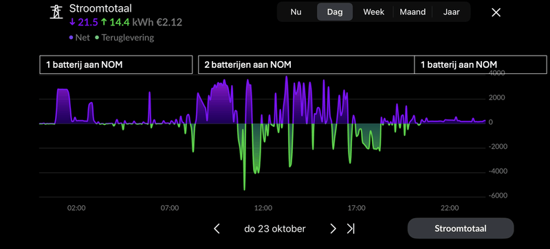

Marstek V1 V154/215 laad en ontlaad in NOM functie , in de app op 2500 watt aangevinkt, tot zover is het nog makkelijk.
En eigenlijk dat ik het gewoon vond/vind wil die niet hoger laden als +-1200watt , ontladen doet ie bij vraag wel hoger.
Moet het nog even na lopen maar meen ook dat op 800watt instelling de marstek laad met 1200watt, invoer van andere getallen lager reageert ie wel op. (zojuist op NOM en 800watt gezet en de marstek haalt gewoon +-1200 zonnestroom op)
Als het nog helder is na het lezen zijn tips/trucs of andere info welkom.
Geen gebruik van modbus en apies en aanverwanten.
En deze gister geprobeerd te laden manueel ingesteld op 2500 watt op zeker geduwd.[Afbeelding]
Wanneer je dit gedrag hebt kan maar 1 ding betekenen. Hij is defect. Tot 95% moet hij 2500W kunnen laden.

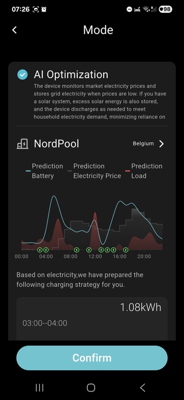

Er is weer een grafiek en van 3 tot 5 hebben beide batterijen geladen volgens het schema. Ik snap nog steeds hun strategie niet. Ze proberen de vulgraad de load van vandaag te laten volgen maar dan zouden ze moeten beginnen met tussen 3 en 5 de batterij vol te laden want dat zijn de goedkoopste uren van de dag. De load lijkt wel uit mijn historische data te komen .Straks eens checken of de andere laadmomenten gevolgd worden.
En al antwoord op mijn feedback van gisteren :
Dear Customer, We sincerely apologise for any inconvenience caused. Your feedback has been duly relayed to our technical team. Regarding the AI charging mode issue, a backend malfunction occurred yesterday, which has now been rectified by our technicians today. We wish you all the best. Kyle
Afbeeldingslocatie: https://tweakers.net/i/VECcTA5TxKTOE-C03-mXtdX4cms=/x800/filters:strip_icc():strip_exif()/f/image/HgsoKEfEOcs2lOUxwARkk3oI.jpg?f=fotoalbum_large
Afbeeldingslocatie: https://tweakers.net/i/Ax-BBTcuqblWpEakhNQmjQRsTaI=/x800/filters:strip_icc():strip_exif()/f/image/EZB4yaT1l6LUIpJ1xdnNzAgd.jpg?f=fotoalbum_large
Afbeeldingslocatie: https://tweakers.net/i/u-BnHRYiBY-cBUqnFcC7V0h-sUs=/x800/filters:strip_icc():strip_exif()/f/image/wfDLLrXf3FCiY9eQcMC1mLWL.jpg?f=fotoalbum_largeNog maar eens een feedback sturen
[ Voor 10% gewijzigd door PNARI op 27-10-2025 07:41 ]
4000Wp Oost, 5000Wp west, 2x 5.12 kWh, 2xBMS V153, HWP1 V1.1903, CT003 V117 App V1.6.32, Shelly 3PRoEM, 3mfase, electrisch koken en boiler,maat 43 in de schoenen.😅

PNARI schreef op maandag 27 oktober 2025 @ 06:49:
[Afbeelding]Nog maar eens een feedback sturen
Yup, zo zagen mijn grafieken er al uit. weekje ) Alleen laden bij mij nooit op 2500 watt, vannacht wel voor ongeveer 1 uur. Kijken of ze straks nog een keer 1 uur laden. (Dat deden ze niet, ik kwam met 30% de nacht uit) In principe prima als je zo de dag doorkomt . Dus er zit verbetering in. Ik heb eens onderzoek gedaan en rond de 2500 watt max vermogen treden de minste verliezen op. (Ongeveer een range van 2000 - 2500 ) ontladen was een ander verhaal. Dus ik heb liever dat ze altijd max laden.
[ Voor 10% gewijzigd door S2S op 27-10-2025 08:06 ]

  • funkylicious
  • Laatst online: 20:03
DSSW schreef op maandag 27 oktober 2025 @ 09:18:
3 batterijen staan in NOM Drie-fasensom. Hier geen jojo toestanden. Ik ben tevreden.
Is uw meter misschien geen DSMR5?
Je moet wel over een ganse dag kijken, momentopnames kunnen wel wat beweging geven uiteraard. Het is een regeling die eerst meet en dan uitstuurd en bijstuurd.
Volgens mij is het wel een (D)SMR 5.0. Op de voorkant van de meter staat SMR 5.0 (Landis Gyr+ E350, type: ZMF110CCtFs2). Ik neem aan dat SMR 5.0 gelijk is aan DSMR 5.0?
Als ik naar de hele dag kijk, dan is de lijn een stuk constanter met een batterij en met meerdere schiet het elke kant op. Kijk maar naar deze afbeeldingen; dit lijkt mij geen 'normal' gedrag?
Afbeeldingslocatie: https://tweakers.net/i/8GCAqxMfbDPLrdXuL_ijeSZxW68=/800x/filters:strip_exif()/f/image/oUezvheFXX12jwZfpJsthmaA.png?f=fotoalbum_large
Afbeeldingslocatie: https://tweakers.net/i/i1JAYm_GDVsi6W-EIYqWl3Ea58s=/800x/filters:strip_exif()/f/image/64AN86uV9cwoCySObNOQbFjx.png?f=fotoalbum_large
Afbeeldingslocatie: https://tweakers.net/i/k7yjXBqbiPEpob8tm43lpW9JjrQ=/800x/filters:strip_exif()/f/image/rBqXlOGguePYmzE0DLfNC0yw.png?f=fotoalbum_large
Afbeeldingslocatie: https://tweakers.net/i/Mu0-HAXjTHioZh7Cp37YgpeAMMY=/800x/filters:strip_exif()/f/image/9dakQW6MrLKKiWJ2XnotoAgE.png?f=fotoalbum_large
