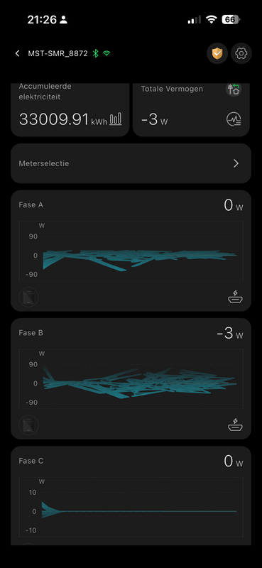

  • Magicw00b
  • Laatst online: 31-10 08:28
Uit het niets lijkt de 0 op de meter functionaliteit beter te werken met mijn CT003. Wel een wat vreemde grafiek, meerdere mensen daar last van?
Afbeeldingslocatie: https://tweakers.net/i/DoOLC25YgUXe9oL3zbGKatJbEEY=/x800/filters:strip_exif()/f/image/8CulCzZWoC8U45a3zrheYdvx.png?f=fotoalbum_large
[ Voor 28% gewijzigd door Magicw00b op 23-10-2025 21:33 ]

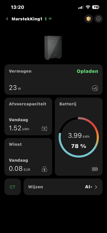

Nou AI is echt de weg kwijt. 8)7 Ik heb alleen een grijs grafiekje en nu is ie ineens aan het laden met 2500w.
Afbeeldingslocatie: https://tweakers.net/i/IVJIDCV9GCMu3Q546Ae3vjCiATI=/fit-in/4000x4000/filters:no_upscale():strip_exif()/f/image/EowU2kKKf4o3opC84Zh5iYyK.png?f=user_large

Als ik de app open staat daar onder Battery: 1.38kWh, 27%. Dat geeft exact aan hoe vol de accu is.
Er staat ook dat ie met 26W aan het laden is.
Maar er staat niet hoe vol hij een uur geleden was. Dat is het idee van grafieken, zodat je terug kunt kijken.
