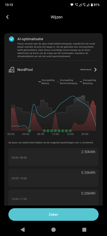

Afbeeldingslocatie: https://tweakers.net/i/IdTf3k0IytRaT5uDQf4TeQrIW6s=/800x/filters:strip_icc():strip_exif()/f/image/dbVvcmSUMPwHbxNfdmchzq1W.jpg?f=fotoalbum_large
Resultaat van mijn MT Venus C met HW P10 op de AI stand.
Schommelt m.i. wel erg heen en weer. Is dit normaal?

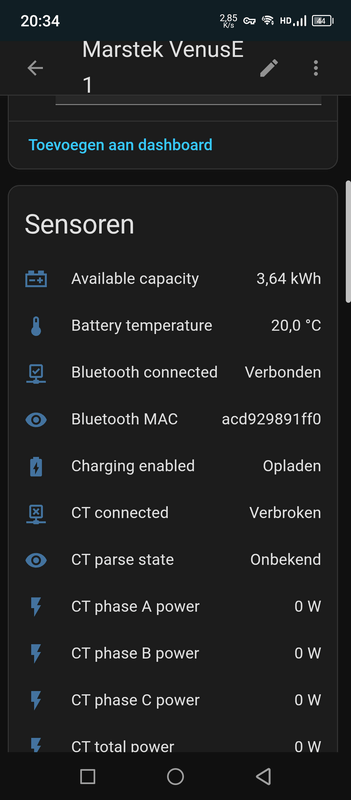

API aan -> CT verbinding weg.
Ik heb de API wel zelf aangezet via de hm2mqtt koppeling. Weet niet of daar dan nog verschil inzit tov als Marstek die voor jou beschikbaar maakt.
Ik had API aangezet op poort 30000, ik had de integratie gedownload en HA herstart en weg was de CT verbinding. De MT's waren nog niet geconfigureerd in de nieuwe integratie.
Je zou de API eens op een andere poort kunnen zetten. Bijvoorbeeld op 3000 in plaats van 30000. Het zou wel eens kunnen zijn dat de CT ook op die poort werkt en dat door het protocol (UDP) de boel plat gaat.
Ik heb gemerkt dat de CT zichzelf gaat ophangen wanneer er foute pakketten naar toe wordt gezonden op de API poort van de CT.
☀️ 8 x 430wp op zuid | ☀️ Huawei SUN2000-3KTL-L1 | 🔋 2 x Marstek Venus-E (V2 en V3) | 📱 Home Assistant | 🚗 Kia EV6-LR 2024 |🔌 Delta 8/8

WargamingPlayer schreef op woensdag 22 oktober 2025 @ 16:58:
ah, dat is een goede tip!
ZEER GOEDE TIP!!
Ik heb de HA integratie nu runnen op poort 40000 op mijn venus, 5 min later is er nog steeds CT connectie, anders was die al na 1-2 min offline!!
Dus dit lijkt te werken!! nog even afwachten komende uren :)
@bommel @pascallj weet jij of de CT ook luistert op poort 30000 ?
EDIT: crap, nog steeds een CT Loss :-(
Ga ik in het weekend testen, is wel een interessante denkpiste d:)b
Getest en helaas ook niet de oplossing.
Is 15min stabiel gebleven, wat wel opmerkelijk langer is dan alle andere eerdere pogingen, al kan dat natuurlijk ook gewoon toeval zijn. Maar toen was plots de CT verbinding weer weg. Afbeeldingslocatie: https://tweakers.net/i/daAke9kx4N_apneLU7q9knUdd8Y=/x800/filters:strip_exif()/f/image/fG6YoxcLhlfYVOARBnTK4HJn.png?f=fotoalbum_large

  • Erik1805
  • Laatst online: 16:47
BertBertjes schreef op donderdag 23 oktober 2025 @ 09:55:
Hartstikke mooi dat de AI functie aangeeft wanneer hij gaat opladen! Fantastische feature.. moet het alleen wel werken, mijn batterij heeft niets gedaan...
Bij mij staat er geen enkel laadpunt meer 8)7
Afbeeldingslocatie: https://tweakers.net/i/TiSO8VAnjgq5_4iqadOqdyjXXrA=/x800/filters:strip_icc():strip_exif()/f/image/LHw9Bii2ZR20mBIdqWe8LnAF.jpg?f=fotoalbum_large

  • WargamingPlayer
  • Registratie: Mei 2025
NoFate schreef op woensdag 22 oktober 2025 @ 17:43:
ZEER GOEDE TIP!!
Jammer, maar was proberen waard.
Ik heb trouwens zelf de Marstek CT integratie in HA uit gezet, ook vanwege instabiliteit.

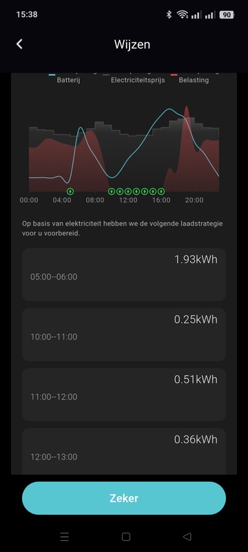

  • PNARI
  • Registratie: December 2024
  • Laatst online: 14:37
PNARI
Erik1805 schreef op donderdag 23 oktober 2025 @ 10:01:
Bij mij staat vanalles maar doet helemaal niets. Afbeeldingslocatie: https://tweakers.net/i/5V07ehliz4Y_Kc7TvxhJ1jscbHg=/x800/filters:strip_icc():strip_exif()/f/image/jb2rE0G8y6KvxoDqE3snmThZ.jpg?f=fotoalbum_large
4000Wp Oost, 5000Wp west, 2x 5.12 kWh, 2xBMS V153, HWP1 V1.1903, CT003 V117 App V1.6.32, Shelly 3PRoEM, 3mfase, electrisch koken en boiler,maat 43 in de schoenen.😅
  • Hans C
  • Laatst online: 15:20
PNARI schreef op donderdag 23 oktober 2025 @ 10:25:
Bij mij staat vanalles maar doet helemaal niets. [Afbeelding]
Na 3 mooie dagen zit ik ook alweer 2 dagen in deze situatie. AI is weer stuk.

Ik ook sinds ik terug ben gezet van v242 naar v139 is het erg onstabiel geworden echt drama. ga local api ook ff uitzetten.
3 x Marstek V3.0 v148 VNS117 BMS 112 LAN - CT003 v122 -Enphase 14 st zonnepaneel Jinko 425 N-Type / 5950Wp / 6500 KWh opbrengst/ 3 x 25A / 50five laadpaal / Tesla model Y bj 2024 / HA / Marstek TCP/IP + node red integration

WargamingPlayer schreef op donderdag 23 oktober 2025 @ 12:06:
Eindelijk een DSMR 5 meter. Al mijn P1 meters doen het, behalve… de CT003.
Factor reset gedaan, maar configureren op ISKRA AM550-P1 werkt niet. Infra rood werk ook niet.
Blijdschap over in tranen.

harrr schreef op donderdag 23 oktober 2025 @ 12:09:
Ik had met het oefenen met de API ineens wel een CT koppeling en geen data eruit. Heel vreemd, na een factory reset met behoiud van instellingen was alles weer goed. je moet daarna wel de CT opnieuw koppelen, maar die gaftoen wel data.
Erg vreemd, het lijkt erop dat als de EMS vast loopt je vage klachten kunt krijgen en resetten via de app werkt dan soms. Aan/uit zetten van de Marstek geeft niet hetzelfde effect.
Heb net een compleet nieuwe CT003 uit doos aangesloten. Zelfde eufel. Doet het niet, fase 1, 2 en 3 geven 0.
Mijn Chargee werkt wel. Heb het volgende gedaan:
- Oude CT003 factory reset via app.
- Meter ingesteld op ISKRA AM550-P1(dat is mijn nieuwe meter)
- Waarden 0
- Auto diagnose gedaan, de Chargee ziet fase 1 gewoon goed gaan.
- De Chargee er tussen uit.
- Zelfde procedure, nog niet werken, waarden zijn 0.
- Gloednieuwe CT003 uit kast gehaald (zat bij mijn 2e Marstek).
- Aangesloten op P1 poort.
- Waarden na configuratie 0.
- Stoute schoenen aangetrokken en even naar buurvrouw gelopen, daar gevraagd of ik even mocht testen.
- Beide werken gewoon met een Landys-Gyr. Dus ze zijn niet kapot.
Maar met mijn ISKRA niets nada noppes.

  • NoFate
  • Laatst online: 12:03
WargamingPlayer schreef op donderdag 23 oktober 2025 @ 12:29:
- Waarden 0
welke frrmware heb je op de ct003 ? v117 of v118 zijn de laatste, mogelijks heb je die nodig
out of the box staat die nog op een oude firmware?

pascallj
- Waarden 0
Heb je al gespeeld met de plaats in de P1 splitter en een andere meter selecteren bij meterkeuze voor de CT003? Vraag me niet waarom dat zou moeten verschillen, maar soms maakt het uit.
En als vaste bezoeker van dit topic mag ik aannemen dat je de CT003 ook gewoon van stroom voorziet ;).
  • WargamingPlayer
NoFate schreef op donderdag 23 oktober 2025 @ 12:39:
Die uit de box werd gelijk naar V117 getild.

Verrek, bij het aanzetten van de AI modus zie ik opeens een compleet ander beeld in de app (Android)
Afbeeldingslocatie: https://tweakers.net/i/eVRYXrgLqVde5qlQcSHXmJNfDLQ=/x800/filters:strip_exif()/f/image/qV5WqkNUXAmGuxYuvnwZYrsu.png?f=fotoalbum_large

  • Erik1805
Joarie schreef op donderdag 23 oktober 2025 @ 13:15:
Schijnt te verschillen. Ik heb IOS met laatste update en zie dat dus niet

  • A3-D
  • Laatst online: 15:11
Erik1805 schreef op donderdag 23 oktober 2025 @ 13:19:
Vreemd, ik heb ook iOS en zie dit nieuwe uiterlijk ook.... :?
Het is niet 100% hetzelfde, maar dat suggereert in ieder geval dat de batterijen "slim" zijn en iedere situatie individueel anders kan zijn.

  • WargamingPlayer
pascallj schreef op donderdag 23 oktober 2025 @ 12:42:
Ik heb geen splitter. De CT003 is op eigen stroombron aangesloten. Werkt niet op meter zelf en niet aan de achterkant van mijn Chargee. Enige wat anders is, is Landis-Gyr vervangen door een ISKRA.

  • Erik1805
A3-D schreef op donderdag 23 oktober 2025 @ 14:06:
Dat is bijzonder. Bij mij staat er dus niks. Op Nordpol zetten geeft geen verschil. Nou afwachten maar weer.
Afbeeldingslocatie: https://tweakers.net/i/IVJIDCV9GCMu3Q546Ae3vjCiATI=/fit-in/4000x4000/filters:no_upscale():strip_exif()/f/image/EowU2kKKf4o3opC84Zh5iYyK.png?f=user_large

WargamingPlayer schreef op donderdag 23 oktober 2025 @ 14:10:
Heb ook haar zonnepanelen gefixed :)
Volgens mij waren er een aantal posts waarbij de splitter de uitkomst was. DIe schijnt het signaal van de Kwh meter te versterken en op voldoende niveau brengen voor de CT003. Is het proberen waard.

  • WargamingPlayer
HHF schreef op donderdag 23 oktober 2025 @ 14:16:
En weer geld uitgeven voor een device wat misschien niet nodig is.
Ik heb met vrouwlief besproken dat, hoe leuk het product ook is en de CT003 na laatste wijzigingen in mijn Wifi heel stabiel is, ik er geen zin meer in heb.
Ik ga dus dus wachten tot maandag tot Marstek met een oplossing komt, komt die er niet, dan gaan er twee Marsteks terug naar Duravolt wegens niet Conform.

  • A3-D
Het zou zo maar eens zelflerend kunnen zijn, als je kijkt naar de laadmomenten en de bijbehorende voorspellingen. Ik heb even een korte video gemaakt zodat je de voorspellingen voorbij ziet komen.
Afbeeldingslocatie: https://tweakers.net/i/DlQPTP662kmFmDuoyQoGIkZyr8Y=/x800/filters:gifsicle():strip_exif()/f/image/Jn0kFXpyV8JHQf7jAs8lIOEL.gif?f=fotoalbum_large

  • Joarie
  • Laatst online: 17:32
Erik1805 schreef op donderdag 23 oktober 2025 @ 14:21:
Misschien wordt het geleidelijk uitgerold, Geen idee
Zo te zien zit er nu eindelijk wel een lerend element in. Hij ziet al wel de piek van mijn warmtepomp die ik probeer aan te slingeren op het goedkoopste moment van de dag

Afbeeldingslocatie: https://tweakers.net/i/batGRii2xvUNOG12BXQqmoNM10I=/x800/filters:strip_icc():strip_exif()/f/image/CzdRlN1BPujHdkcVkKjlgrwk.jpg?f=fotoalbum_large
Ik heb de nieuwe info voor ai nu ook. Hij geeft veel laadmomenten weer. Nauwelijks op vol vermogen. Zo is hij nu aan het laden met 440w tegen 25 cent terwijl de piek vandaag 29 cent is. Dat is met ontlaad verliezen niet aantrekkelijk.
Een aantal merken gebruiken een geinverteerd signaal (waaronder de mijne). In de seriële converter van de ct003 moet dan een bitje omgezet worden om met dat type signalen om te gaan :)
Edit, net als @WargamingPlayer heb ik een iskra 550. Dus het kan gewoon werken, hij heeft bij mij er direct op gezeten, dat werkt, en nu via een splitter (zelf gebouwd).

capibaragup schreef op donderdag 23 oktober 2025 @ 15:41:
Wordt blijkbaar dus gefaseerd uitgerold
  • Joarie
Het is al wat meer slimmer dan de oude "AI". Maar hij houdt nog niet rekening met het feit dat het ontladen begrenst is op 800W en dat je vanaf 1300 uur eigenlijk je strategie moet kunnen herzien met de nieuwe prijzen. Slim verkoop van energie is er ook nog niet bij. Lijkt meer een nul-op-de-meter-met-1-uur-op-vol-vermogen-laden-en-daarna-voldruppelen.

  • WargamingPlayer
_ferry_ schreef op donderdag 23 oktober 2025 @ 16:01:
In de Google sheet staan er ook meer, maar bij mij werkt het niet. Ik heb 2 CT003 devices. Alle twee getest. Firmware V117 op beide. Aangesloten rechtstreeks op P1 poort, aangesloten via de Chargee. Met USB power, zonder USB power. Wifi verbinding werkt als een tierelier. Maar de CT geeft alleen maar 0 op alle fases.
Meerdere meter typen getest, maar werkt gewoon niet.
