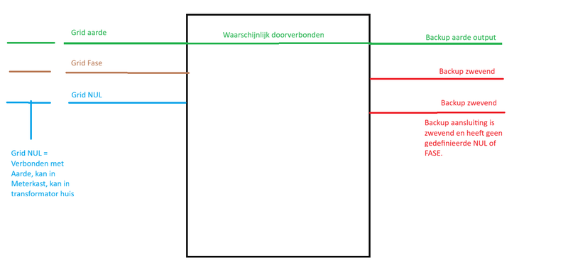

harrr schreef op maandag 15 september 2025 @ 18:49:
Ik heb weer een raadsel de wereld uit geholpen. Namelijk of de Marsteks een aardlekbeveiliging heeft op het moment dat de grid weg valt. Het korte antwoord: nee. Ik wil dus even benadrukken dat je bij een stroomonderbreking goed moet opletten wat voor apparaten je op de back-up poort aan sluit. Een telefoon oplader, tv, radio of lamp is geen probleem. Een apparaat met een geaarde stekker, zoals een waterkoker, oven of wasmachine is een no-go. Laat staan een compleet huis!
Het kan zelfs gebeuren dat een defect apparaat de fase verbind met de aarding op alle.stopcontacten in huis, zonder dat de aardlekbeveiliging in de meterkast in grijpt.
Onbekend is nog of dit wel zit in de smartbox die nog uit moet komen.
De test heb ik gefilmd en hier gepost: YouTube: Marstek Venus E back-up poort aardlekbeveiliging
Wat je meet klopt, waarom zou er een aardlek uit moeten slaan. Als het goed is zal de aarde van de backup geen verbinding hebben met 1 van de twee polen van de backup poort. Je hebt op de backup twee pinnen. Hiertussen staat 230V 50Hz. Er is geen nul er is geen fase. Er is een nul er is een fase. Wat fase is kan nul zijn, wat nul is kan fase zijn. Kortom, het zweeft.
Je kan het zien als een scheer transformator in de badkamer.
Wat je moet doen is het volgende:
Meten tussen pin 1 van de backup en pin 2 van de backup. Hier moet 230V staan met 50Hz. Je moet eens meten tussen randaarde van de backup en pin 1. Hier moet 0V staan. Zelfde tussen randaarde en pin 2, dit moet ook 0 zijn. Je moet om alles goed te meten WEL de Marstek van Grid afhalen!!!!!!
Om je huis op de backup aan te sluiten moet je dus het volgende doen. Grid kant MOET volledig los geschakeld zijn. ALLE aansluitingen, dus ook de AARDE. Daarna moet je kiezen wat de NUL moet worden en wat de FASE moet worden. Nu krijg je het volgende om de aardlek te laten werken. Verbind de gekozen NUL met de aarde van het huis (LET OP GRID STEKKER MOET VOLLEDIG LOS). Je marstek heeft dan een NUL welke gelijk is met de aarde (zoals een normaal huis). In dit geval heb je dus Fase, NUL en aarde en zal een aardlek schakelaar aan de Backup gewoon werken.
Je kan het beste met een Duspol meten.
Afbeeldingslocatie: https://tweakers.net/i/kKF78mU7N3HGKtyAMO2xUjV5aCM=/800x/filters:strip_exif()/f/image/wl11wFLrNtpCfGouLSTNKajm.png?f=fotoalbum_large
Zo zal het er uit zien. Waarbij de backup zwevend is.
Stel je sluit nu een device aan op de backup poort en deze maakt sluiting met het chassis van de Marstek. Dan merk je daar niks van. Niet eens tintelen. Voor de backup poort zal er geen stroom wegstromen naar aarde waardoor de aardlek niet werkt.
Om aarde met de backup poort te maken (1 pin = NUL en doorberbonden met aarde). Dien je een eigen geslagen aardpen te hebben!!!! Er zijn woningen welke aarde via de NUL van de netbeheerder krijgen (dan zie je een brug tussen NUL in je meterkast en de AARDE). In dit geval kan je de Marstek NIET gebruiken als backup voor je hele woning.

harrr schreef op maandag 15 september 2025 @ 22:44:
Dan mag je me uitleggen waarom de aardlekschakelaar in mijn test niet uit sloeg in off-grid modus.
Omdat je aarde van de Marstek niet verbonden is met 1 van de pinnen van de backup.
Aarde is niks anders dan een hele grote NUL. Je moet dus van de backup poort 1 van de pinnen verbinden met aarde. Die pin wordt NUL. De andere is dan automatisch fase.
ECHTER DOE DIT NIET WANNEER GRID STEKKER ER IN ZIT. WANT DAN BLAAS JE DE MARSTEK WAARSCHIJNLIJK OP!
Aardlek slaat er alleen uit wanneer er stroom loopt tussen fase en nul via de aarde.
☀️ 8 x 430wp op zuid | ☀️ Huawei SUN2000-3KTL-L1 | 🔋 2 x Marstek Venus-E (V2 en V3) | 📱 Home Assistant | 🚗 Kia EV6-LR 2024 |🔌 Delta 8/8

WargamingPlayer schreef op dinsdag 16 september 2025 @ 09:52:
Ik vond je vergelijking met een scheidingstrafo in de badkamer eigenlijk al voldoende om te zeggen dat een aardlek niet vereist is op dit soort setups... Of ben ik nu te simpel aan het denken?

Yargo schreef op dinsdag 16 september 2025 @ 14:27:
Dit kan bij Telenet helaas niet. Is een erg gesloten systeem waar je amper iets aan kunt instellen. Ip's fixen, wifi uitschakelen op die AP's etc etc. Gaat allemaal niet...
ik heb in mijn woning slechts 1 WIFI signaal van Telenet. Die staat in de garage. Van daaruit is het signaal te zwak voor de rest van het huis. Daarom ben ik uit de router vertrokken met powerline naar de living. Daar ben ik dan een Mesh-netwerk gestart. Er staan op verschillende plaatsen AP's verbonden met dat netwerk. Zo heb ik overal in huis een afzonderlijk netwerk. Naar de toekomst toe zal ik misschien nog een firewall plaatsen op dat laatste netwerk, zodat het niet te benaderen is vanaf Telenet.
Het kan wel zijn dat er op de toekomende Powerline in de linving ook een Telenet WIfi signaal wordt uitgestuurd. Dat moet ik nog eens onderzoeken en eventueel uitschakelen als het problemen zou opleveren met de MT's.
Wat veiligheid betreft zou het ook wenselijk zijn dat ik ooit een afzonderlijk netwerk gebruik voor de laptops, printer enz. en voor de rest (Tado, Viessmann, Siemens, ...)

Aapje schreef op dinsdag 16 september 2025 @ 13:19:
In België is het verboden om achter een scheidingstransfo een stopcontact met aardingspen te plaatsen, zelfs als deze aarding niet doorverbonden wordt. En in een stopcontact zonder aarding mogen geen toestellen geplaatst worden die geaard moeten worden. Enkel dubbelgeïsoleerde toestellen (symbool = 2 vierkantjes in elkaar) zijn toegelaten.
