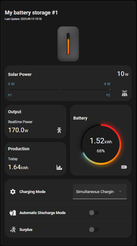

  • AUijtdehaag
Was iemand deze al tegengekomen via hacs?
https://github.com/Neisi/b2500d-card
Afbeeldingslocatie: https://tweakers.net/i/RcD9IZNHTnl6dEont0UT1dwLx6w=/x800/filters:strip_exif()/f/image/5SaoyqDJepFq30Ink06CaBqQ.png?f=fotoalbum_large
