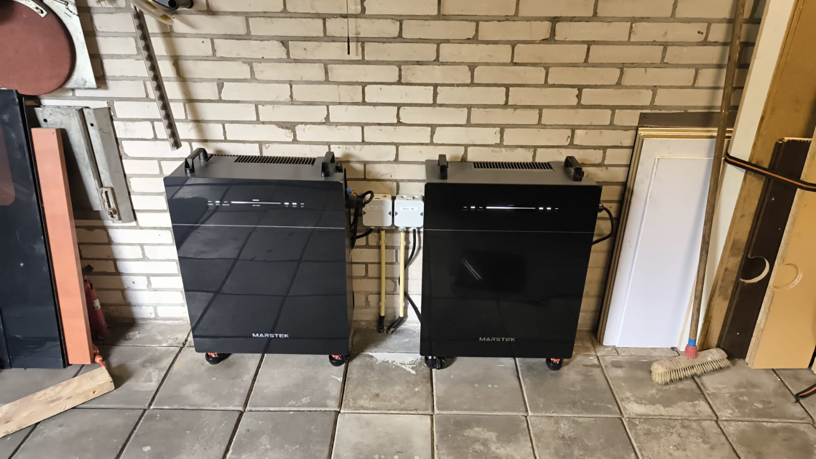

ardana123 schreef op maandag 1 september 2025 @ 19:18:
Hoe veilig zou dat zijn die beugel? Zou niet willen dat die batterij tegen de grond kletst.
Meer dan voldoende sterk als de muur waarin je de beugel bevestigd ook een stevige basis heeft. Niet bevestigen bv in een gyproc muur bv.

  • ardana123
  • Registratie: November 2018
  • Laatst online: 02-10-2025
PNARI schreef op maandag 1 september 2025 @ 22:10:
Is in uitgeplakte binnenmuur met snelbouwsteen. De variant met 1 groot gaatje in het midden en errond kleinere gaatjes.
Ik dacht aan de gaten volspuiten met chemisch anker. Heb toch nog een bus liggen. Weet wel niet of die beugel met deftige schroeven komt. Ik zou eerder opteren om hier bouten te gebruiken. Kan je dat met die beugel?

natural colour schreef op maandag 1 september 2025 @ 19:27:
Dan komt het (weer) aan op de juiste plug in de muur of wand.. een vraag die in Bouwen en Klussen topics alzo vaak is gesteld..
Beton, kalksteen, cellenbeton, Gibo, gipsplaat met of zonder achterhout....elke soort zijn eigen (Fischer) plug.
alvast niet aan gipsplaten muur hangen ... daarvoor is dat niet geschikt. Dient aan een stevige muur te hangen ! (zie handleiding)

vifra schreef op dinsdag 2 september 2025 @ 08:04:
Plaatsen op een gipswandje doe je niet met pluggen maar als de inwendige balken stevig genoeg zijn op die balken met flinke of meerdere schroeven.

ardana123 schreef op maandag 1 september 2025 @ 23:07:
Beugel zelf wordt met 5 schroeven en M10 pluggen vastgeschroefd tegen de muur. Je kan ook metalen pluggen met bout gebruiken.De twee delen die op de batterij komen worden met 2 boutjes op de batterij geschroefd. Is voldoen degelijk.

Platte_Band schreef op maandag 1 september 2025 @ 14:15:
Ik heb het opgehangen met een tv beugel die 100kg aankan. Werd aangeraden door klantenservice van elektramat.
Specifiek dit model:
One For All WM4411 Vesa 400 muurbeugel - vast
Beugels hier te zien in actie:
Afbeeldingslocatie: https://tweakers.net/i/tIFCTeWKBmWscTJhMIo2l5kwLkA=/800x/filters:strip_icc():strip_exif()/f/image/08RbTSSstQQWbYPQDDoPySzp.jpg?f=fotoalbum_large
☀️ 8 x 430wp op zuid | ☀️ Huawei SUN2000-3KTL-L1 | 🔋 2 x Marstek Venus-E (V2 en V3) | 📱 Home Assistant | 🚗 Kia EV6-LR 2024 |🔌 Delta 8/8

  • Aapje
  • Laatst online: 10:40
Aapje
Opel-beun
Afgelopen maand 2maal een Venus E 2.0 gekocht bij een bekende winkel in Enschede... Dus hierbij mijn ervaringen.
Eentje kwam met de muurbeugelkit, andere niet... Best raar.
En tweemaal de M5stack Atom's van @AUijtdehaag erbij...
Na het aanleggen van twee groepen naar de garage e.d. de boel beetje in werking gezet. Het is dat ik de modbus koppeling in home-assistant heb, anders hadden de accu's allang retour gegaan. Want plug and play is die P1 Marstek unit echt niet.
In eerste instantie trok die P1 unit niks uit mijn elektra meter (geen activity op m'n homewizzard splitter te zien, laadpaal/eigen p1 esp oplossing wel). Na een dag deed de ct003 't wel op mijn ISKRA 5.0 meter.... (Maargoed, intussen die CT003 verkocht aan een maatje...)
Maargoed, omdat die niet direct werkte even naar een alternatief gezocht, had namelijk al een manier om mijn P1 meter uit te lezen met homeassistant (esphome/esp8266/p1 uitlees projectje met een transistortje)...
Dus via de openingspost de emulator B2500 in een Docker neergezet.
Maar nu begon het grootste probleem, kon constant die B2500 maar niet vinden in het netwerk met die Marstek's... Na lang zoeken kwam ik ergens hier in het topic tegen dat de Marsteks erg gevoelig zijn voor de subnet waar hij in zit... Dus even een oude accesspoint/router opgedoken... 192.168.0.x netwerkje in de lucht en zowaar het werkt.... Mijn eigen netwerk is wat groter qua subnet, Je moet ze echt in een 255.255.255.0(/24) netwerk houden.
Dus die Marsteks hangen nu op een eigen accesspoint die zowat er boven hangt... Want ik verloor op 9meter afstand nog steeds de verbinding na X uur... diverse aanpassingen gemaakt aan zowel dhcp als de rotatie van sleutels in de wpa... en nu lijkt het 'stabiel'.
Dus de marsteks hangen nu op een netwerk zonder internet en dás mooi want ik heb een bloedhekel aan cloud oplossingen die zomaar verdwijnen.
Afbeeldingslocatie: https://tweakers.net/fotoalbum/image/k3lJaqow2B9BkE5Iu9UXbTin.jpg
(+/- centimeter van de muur, een panlat als spacer gebruikt)
Afijn, ik kan nu 1 accu op NOM zetten... en dan zorgt die netjes dat de meter op 0 hangt.
Heb in homeassistant even voor nu een scriptje gemaakt als de accu die nu op die stand staat leeg is (11% en Standby stand). Dat ie naar accu 2 switched. Dito met opladen maar dan andersom :-)
Sofar sinds ze actief zijn nog geen 3kWh voor het huisgebruikt van het grid... En bij het opladen van de auto zet ik ze uit, ik krijg toch vanuit werk de volle kWh prijs vergoed daarvoor. En hoef daarmee niet m'n accu's te laten slijten. Mijn doel is de terugleverboete even tegen te gaan door niets/tot weinig terug te leveren. En zodra salderen eraf is ga ik wel verder kijken naar dynamische contracten.
Ben van 30% Self consumed solar energy naar 96% gegaan. Dus ik ben best content :Y)
Zo komen electronica en de natuur samen
Afbeeldingslocatie: https://tweakers.net/i/EsuSdR3NxrvQZFktN6kPYKs9prA=/x800/filters:strip_icc():strip_exif()/f/image/T5A4BG038zZaidFbHaDSVzld.jpg?f=fotoalbum_large
Een bijna perfecte dag met laden en ontladen, de aankomende uurtjes word er geen net stroom meer afgenomen.
Afbeeldingslocatie: https://tweakers.net/i/gFfroz6Xf3CyCnLsBXmL6nlNdr4=/800x/filters:strip_exif()/f/image/rufDHw2pcF34xS2PB4j9ytzL.png?f=fotoalbum_large
Toevoeging, betreft financieel doet de marstek het in mijn geval goed, na 3,5 week gedraaid te hebben kreeg ik van vattenfall bericht, al zijn het verwachtingen , in ieder geval 1 stap minder aan terugleverkosten en van verwachtte 150/175 teruggave dit bijgesteld is naar 200/250 mijn jaarafrekening komt over 3 maanden.
