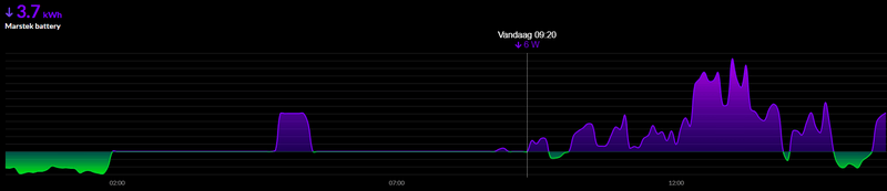

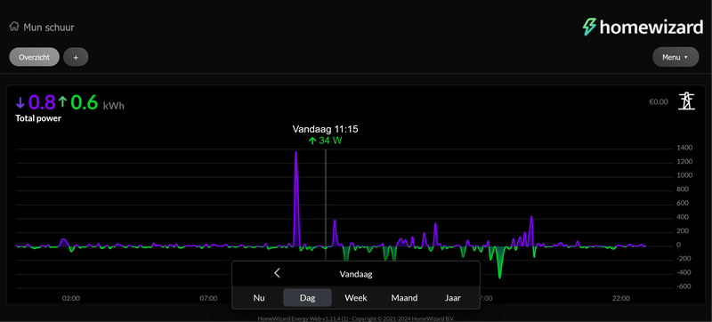

Heeft iemand dit ook al gehad na de laatste update? (153)
Hij laad ‘s morgens even aan 1kw op voor 30min, ondanks dat hij op zelfconsumptie staat.
Edit: Batterij was op dat moment leeg.

jannen schreef op woensdag 3 september 2025 @ 19:20:
Er gebeurt wel vaker iets wat niet helemaal te verklaren is, en dit ziet er verder niet ernstig uit, gister was de mijne met zonnestroom zelfs even terug aan het geven.
Waarschijnlijk is de SOC te ver onder de 11% gezakt, dan gaat de BMS automatisch laden om te vookomen dat individuele cellen te ver ontladen raken.
Is normaal gedrag, ook bij eerdere FW versies.

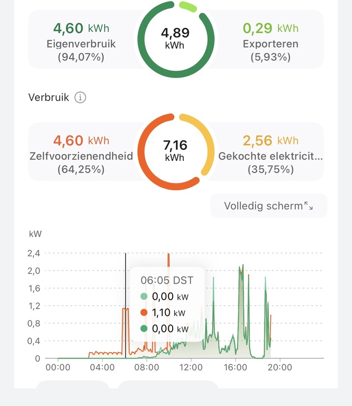

Druppeltje_ schreef op woensdag 3 september 2025 @ 18:57:
Vandaag voor de allereerste keer in dik 3,5 maand last gehad van de befaamde verbindingsuitval tussen de Marstek en de CT003. 1 van de 2 batterijen was verbinding kwijt. Was zelf niet thuis, keek half uurtje later opnieuw en verbinding was nog steeds weg. Via de HW socket de batterij afgeschakeld van het net en terug opgezet. Onmiddellijk opnieuw verbinding. Ik ga van een toevallig ongelukje uit
Hier ook al enkele keren gezien dat de MT niet doet wat ie hoort te doen, al werk ik niet meer met de CT003, maar met de HWP1.
Op de MT was bleef het wifi ledje gewoon branden, maar was de CT uit.
In de app kon ik de MT online bekijken, maar bleef links inderdaad de CT grijs.
In de HW app kon ik de HWP1 perfect bekijken, alsook zien dat de MT wat in pulsen ging ontladen. (Zie screenshot)
Reeds enkele keren dit gemerkt, is telkens van korte duur en gaat vanzelf opnieuw normaal werken zonder tussenkomst...
Was me voor de update naar V153 en 215 nooit opgevallen.
Dit is al vaker gemeld (wellicht iets voor TS) en heeft mi geen relatie met een update en wordt bij "meerderheid van stemmen" als ijking gezien.
Bij mij zelfs al om de week gezien en inderdaad als accu op 11% (leeg) staat.

Ik heb afgelopen week twee keer een gekke piek midden in de nacht gezien waarbij de Marstek aan het laden gaat.
Ik wil NOM en laad vanaf mijn solar de pannelen vol, maar zie een laadpiek van ongeveer een uur midden in de nacht.
Vannacht d.d. 4 sep 2025 ( 04:50 - 05:30 )
Afbeeldingslocatie: https://tweakers.net/i/-Qjbga3vWaXVPW5m-4tdjnilGwM=/800x/filters:strip_exif()/f/image/sPNCRhTKGkliPRAWGm79vzv8.png?f=fotoalbum_large
01 september 2025 04:20 - 05:00
Afbeeldingslocatie: https://tweakers.net/i/RDjbiP7izMWX55yCmz0aVBBNlk8=/800x/filters:strip_exif()/f/image/E6YQLhX9IVyIlTgqaNjWayfq.png?f=fotoalbum_large
Er is echt niets dat opwerkt, en al zeker geen solar rond deze periode nu.
Ik vond dit gewoon gek, die pieken zie je uiteraard ook terug in de marstek tool, precies 1kWh oplaad vermogen.
Ik kan zeker een ticket openen bij Marstek, maar ben benieuwd of iemand vergelijkbaars heeft, wellicht zelfs afgelopen dagen, ik heb dit eerder nooit gehad.

Al een hele hoop meldingen hiervan geweest. Nu er steeds minder zon is en mensen de batterij minder vol of sneller leeg krijgen heb ik het idee dat we het steeds meer zien. De batterij doet dit om te zorgen dat hij niet al te leeg raakt. Ik heb het zelf sinds de update naar BMS 215 dit gedrag niet meer gezien. Bij mij was het sowieso slechts maar laden voor een paar seconde.
Waarom de batterij per se een hele kWh wil laden snap ik niet en zou ook helemaal niet nodig moeten zijn. Ik zou lekker een ticket insturen want dit gedrag is wel een beetje overdreven. Hoe meer mensen dit insturen hoe groter de kans dat ze er wat aan veranderen.
