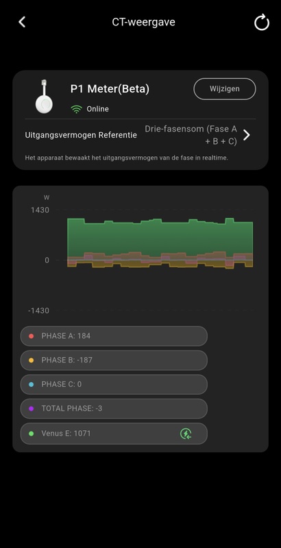

  • antoinevromen
  • Laatst online: 15-06 11:10
pascallj schreef op donderdag 4 september 2025 @ 17:50:
Om te beginnen moet je voor een correcte weergave wel de App vernieuwen door beneden te swipen elke keer dat je opnieuw wilt controleren of de status veranderd is. Dan weet je zeker dat je de laatste waarde hebt.
Problemen met de CT komen eigenlijk overeen met de problemen met je WiFi: als dat niet goed werkt, gaat de CT ook niet betrouwbaar kunnen communiceren.
Heb je soms meerdere AP's met dezelfde naam? De Marstek heeft hier nogal moeite mee en kan soms een AP pakken die een veel zwakker signaal heeft met dezelfde naam.
@antoinevromen & @tweeek: 5G is niet hetzelfde als 5GHz hè... 5G staat voor de vijfde generatie mobiele netwerken en 5GHz staat voor de frequentie waarop de WiFi band werkt. Overigens maakt de 5GHz band helemaal niets uit: de Marstek snapt dat niet en zal de band niet eens zien.
Hallo @pascallj ja dat verschil tussen 5G en 5GHz wist ik wel maar op de een of andere manier wilde ik de boodschap over het 2.4 band aangeven en dacht ik dat hij 5GHz bedoelde.
Maar vind je het niet raar dat hij van 2 CT's gebruik maakt i.p.v. die ene die het al goed doet. Dat levert bij Nom over som-fases heen toch uiteindelijk problemen op al zou hij die 2e CT goed werkend krijgen?
NL;2MT Venus E (V2 V156 BMS:V215)+(V3 V148.119 BMS:V113);Sturing->Local-API;HW-P1 (6.0305);App:Android-V1.6.62;Comm.Mod:202409090159;1 Fase 40A;ZIV 5CTA1DCF000AAD0;PV 6090Wp(ZZO) 780Wp(W) 780Wp(O);Inventum Ecol. vent.WrmtPmp;EV (Seat Mii 32kWh)
antoinevromen schreef op donderdag 4 september 2025 @ 18:02:
1 CT zou inderdaad genoeg moeten zijn. Ik durf ook even niet te zeggen of 2 op het netwerk zorgt voor conflicten. Wel een goed punt. Ik ging er vanuit dat die tweede CT alleen is om te debuggen. Maar ook dan geldt, eerst zorgen dat de WiFi stabiel is, daarna kijken wel weer verder naar de CT.

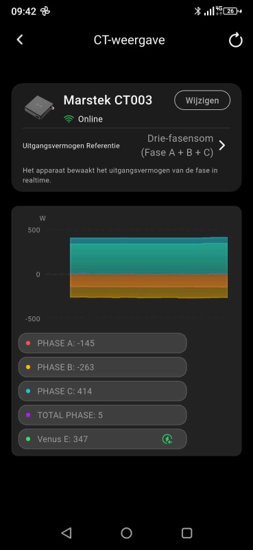

Nou, mijn eerste ervaring met een Marstek Venus V2...
Ik heb een Landis&Gyr E350 SMR5.0 meter. Dat zou goed moeten zijn, zou je denken...
Met de CT003 kreeg ik een enorm stuiterende batterij, die in één minuut schakelde tussen 2000W laden en 800W ontladen en alles ertussenin. Alleen bij zeer constant verbruik leek NOM iets te doen, maar als er enigszins variatie inzat was het ding net een stuiterbal...
Met een geëmuleerde Shelly via de B2500meter addon in Home Assistant via m'n eigen P1 ethernet meter, exact hetzelfde gedrag.
Gefrustreerd als ik was heb ik kanaal 2 van een fysieke oudere Shelly vrijgespeeld, die om de fasedraad geklemd, en deze via de B2500meter addon als een compatibele Shelly aan de Marstek aangeboden, en voila, vrijwel direct nul op de meter......
Mijn vermoeden is dat die "slimme" meter van mij uit 2017, ondanks dat 'ie SMR5 adverteert, toch veel te traag met zijn updates is en derhalve dit stuitergedrag veroorzaakt. Wel apart, aangezien de CT003 compatibel is met dat ding, dus je zou enige compensatie van de Marstek verwachten?
Hier stond een dode link.

Had je als driver voor de CT003 de Landis&Gyr E350 SMR5.0 meter ingesteld? Verschillende mensen hebben die vervangen door de Kaifa MA304-SMR5.5-P1 en behalen daarmee betere resultaten.
2x Marstek Venus E 5.12 v153, CT003 V118, Zonnepanelen 7.695 Wp, Meter Landis&Gyr E360-3P

strandbal schreef op donderdag 4 september 2025 @ 19:56:
Het is zoals je vermoed. Ik heb deze meter ook. Geeft iedere seconde een waarde door (en voldoet daarmee aan de standaard) maar deze waarde wijzigt slechts iedere 10 seconden. Bijzonder frustrerend. Gelukkig is de HW P1 meter op de E350 aangepast, die functioneert dus wel goed.

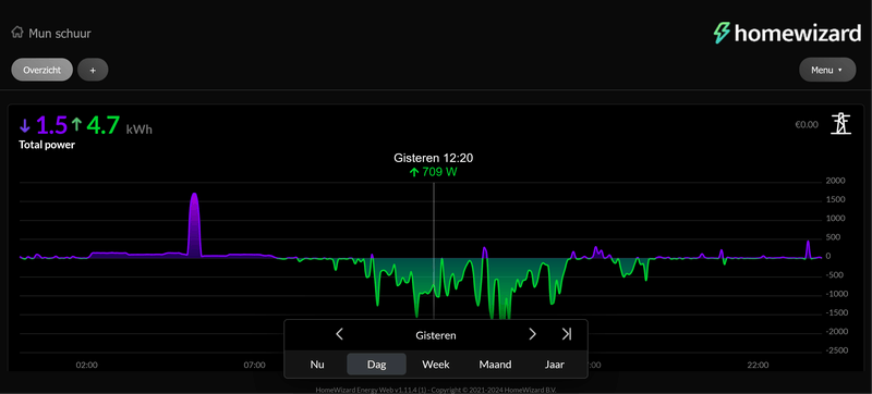

Vannacht was de marstek batterij leeg gegaan, zoals te zien, bij het opkomen van de zon ging die ook meteen weer laden.
Later op de dag een uitval van de zogenoemde CT en bluetooth, wat zich uiteindelijk wel weer herstelde (door de app te sluiten en openen/verversen)
Geen tegenvallend resultaat van de dag.

Ik heb twee Marsteks staan. Alles werkt prima met de CT003. Wel heb ik een uitdaging met de updates bij 1 van de 2. Ik heb de update wel 20 keer gedraaid maar hij blijft een nieuwe update aanbieden. De app heb ik via de Playstore geupdate. Marstek reageert niet via de feedback. Wie heeft de gouden tip? Hij maakt de update iedere keer netjes af. Afbeeldingslocatie: https://tweakers.net/i/Z9YBsDsLfiWBEGV-B83itCoCLyU=/x800/filters:strip_icc():strip_exif()/f/image/BEAti6MHWa2Mf73QCab69I1d.jpg?f=fotoalbum_large

  • strandbal
  • Laatst online: 18:03
strandbal
Was het maar zo'n feest.
Bigfoot87 schreef op donderdag 4 september 2025 @ 23:20:
Ben al blij dat het niet aan mij ligt :)
Ik neig naar de CT003 omruilen voor een CT002 en dat hele P1 geneuzel voorlopig maar te vergeten. Hij regelt nu op de virtuele Shelly mooi strak op de nul, ik weet alleen niet of ik de afhankelijkheid met Home Assistant prettig vind, plus ik ben gelimiteerd tot max 1 Marstek (hoewel dat ook wel voldoende blijft denk ik).

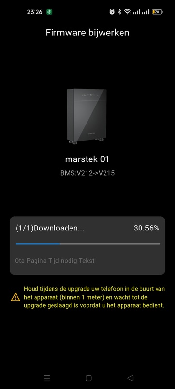

pascallj schreef op donderdag 4 september 2025 @ 15:08:
Nee, dit euvel doet zich waarschijnlijk voor omdat je een BMS update gedaan hebt. Bij mij begon dit vanaf BMS 213 een maand of 3 terug. Maar we zien steeds meer berichten van mensen die dit nu opmerken. Maar niet bij iedereen. In BMS 215 is dit nog steeds niet opgelost.
Welke versie krijg je nu aangeboden?
Afbeeldingslocatie: https://tweakers.net/i/neMirnKGVhf8oABIye7vhLS45Do=/x800/filters:strip_icc():strip_exif()/f/image/UMUbdp1HICW1GaEchvO52oa9.jpg?f=fotoalbum_large
Zojuist geïnstalleerd. Ben benieuwd of ik verschil ga merken.
