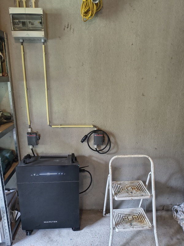

  • 3DWim
  • Registratie: Mei 2025
  • Laatst online: 11:38
xzaz schreef op vrijdag 5 september 2025 @ 11:56:
Ik zat er net aan te denken. Dus ik trek dit naar beneden. Dan kan ik de omvormer groepen naar boven halen en de batterij ook daarop aansluiten.
Nu nog de vrouw overtuigen :9
Ik zou de draaddikte nog even doorrekenen: 6mm2 is wel veel.
🇳🇱 🔋 Marstek Venus E v2 | EMS 158, BMS 216, App v1.6.75 | M5 Stack | HW P1 | ☀️1,9kWp zuid |
  • Maxwp
  • Laatst online: 08-10 15:53
3DWim schreef op vrijdag 5 september 2025 @ 12:03:
Ja dat is hier al de dikte van de hoofdkabel due het huis in komt

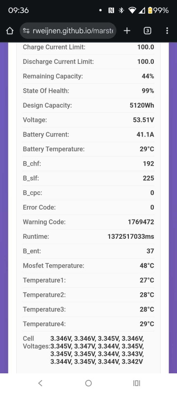

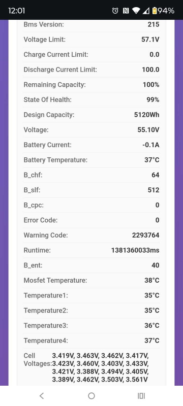

  • antoinevromen
  • Laatst online: 15-06 11:10
pascallj schreef op donderdag 4 september 2025 @ 10:20:
Ze laden totdat de hoogste cel de 3,6 V aantikt. Net zoals ze ontladen tot de laagste cel 3 V aantikt. Als de rest van de spanningen van de cellen in de buurt liggen, zal dus de totale spanning hoger respectievelijk lager zijn.
Overigens zal de spanning na het laden weer rap inzakken en is het dus lastig om ze onderling te vergelijken. Maar dat heeft ook eigenlijk geen zin want de totale spanning op zichzelf zegt niet zo heel veel.
@pascallj Ik zie regelmatig staatjes van 16 Voltages van de cellen in de batterij in de posts. Als ik jouw antwoord hierboven goed begrijp, dan is het belangrijk dat de standaarddeviatie van die voltages zo laag mogelijk is omdat: -A als 1 cel veel lager dan de anderen is deze cel snel de ondergrens (11%) aantikt terwijl de rest nog hoger zit en -B als 1 cel veel hoger dan de anderen is deze cel te snel de bovengrens (100%) aantikt terwijl de rest nog lager zit.
Wat ik echter niet begrijp is die waarde van 3.6 V . Die wordt bij mij nooit bereikt (of zou al vrij snel weer naar rond de 3.4/3.5V moeten zakken). Zie onderstaande voltages bij 44%, 71% en 96% vol (gedurende het laden) en 100% vlak na (paar seconden) het laden en toch heb ik de gewenste capaciteit in kWh in de accu zitten, die er ook weer uit wordt geleverd. Is daar een verklaring voor?
Wel merk ik dat die laatste 99 naar 100% lang duurt en opeens toch een van de cellen sneller dan de andere cellen richting 3.6 gaat.
Het screenshot van 100% is seconden na het aantikken van 100% genomen.
Afbeeldingslocatie: https://tweakers.net/i/gpmS9OuZVXR-bUHScu8v75ZTdpQ=/x800/filters:strip_icc():strip_exif()/f/image/UFYoXYEyT5Eyb13rfK2sIKAl.jpg?f=fotoalbum_large
Afbeeldingslocatie: https://tweakers.net/i/BMN_YZFG0l8UVzZ0hnoxnhnztkA=/x800/filters:strip_icc():strip_exif()/f/image/XzW6EaHRC7JE1N9Clq7DufoG.jpg?f=fotoalbum_large
Afbeeldingslocatie: https://tweakers.net/i/iTY93KqNPCYIfiZ80P_ecaqU_ZM=/x800/filters:strip_icc():strip_exif()/f/image/Qbido5U7DVOuPIXMVKkQppQW.jpg?f=fotoalbum_large
Afbeeldingslocatie: https://tweakers.net/i/36OSZy7qQYFZQeAifkBl9l-MU7A=/x800/filters:strip_icc():strip_exif()/f/image/14yKLv7KNeAIb2tWTXyAuRzb.jpg?f=fotoalbum_large
NL;2MT Venus E (V2 V156 BMS:V215)+(V3 V148.119 BMS:V113);Sturing->Local-API;HW-P1 (6.0305);App:Android-V1.6.62;Comm.Mod:202409090159;1 Fase 40A;ZIV 5CTA1DCF000AAD0;PV 6090Wp(ZZO) 780Wp(W) 780Wp(O);Inventum Ecol. vent.WrmtPmp;EV (Seat Mii 32kWh)
pascallj schreef op vrijdag 5 september 2025 @ 12:01:
@SatScan
De Duravolt is gewoon een Marstek batterij. Exact hetzelfde. 0.0 verschil. Zie TS :')
Weet ik, daar gaat het mij niet om... een bedrijf adverteert met de MT batterij en als je op het plaatje van de batterij klikt kom je bij Duravolt uit...
Mi hebben ze plaatje van Duravolt website gebruikt voor hun eigen website en vergeten de url te verwijderen... of niet?
.NL | BYD Atto3 | PulsarPlus EV +Balancer | WP7.7K Z | Venus v1 en v2 - 5.12kWh V158 - CT003 V122 - BMS 216 - Modi:NOM | HBC | 2 MHI - CC | HA DS224+
Beter teveel dan aan de krappe kant.
Ik heb hier ook een 5x6 naar boven getrokken daar hangen drie pv omvormers op. Scheelt weer opstuwing van de spanning ivm eventueel uitvallen bij 253 volt.
Naar de schuur ligt ook 5x6.
Daar de wp een pv omvormer en drie Marstek accu's plus nog de nodige hobby apparaten.
De meerprijs vond ik eigenlijk het krap gaan zitten niet waard.
En je weet ook nooit wat er ooit nog bij komt een slimme meid is op de toekomst voorbereid.

2,5mm2 = ~€4.89
6mm2 = €6.04
Dat is voor 10 meter ~10 euro. Dan is het 't inderdaad waard om gelijk 6 erin te gooien.

antoinevromen schreef op vrijdag 5 september 2025 @ 12:04:
Volgens mij begrijp je het helemaal. Klopt inderdaad dat de cellen heel gauw terugzakken na het bereiken van 3,6 V. Omdat daar de verschillen zo groot zijn is het daarom ook eenvoudig om daar de cellen te balanceren want elk klein verschilletje is in die regio heel erg uitvergroot.
Je ziet in jouw laatste screenshot ook dat de 1 cel op 3,56 V staat. Die heeft net de 3,6 V aangetikt. Het kan binnen een paar seconde al best terugzakken naar 3,4 V, zeker als je een beetje snel laadt. Het wil ook niet per se zeggen dat je veel capaciteit mist als ze niet goed gebalanceerd zijn, alleen het probleem is dat je dat niet kan weten, totdat dat wel zo is.
  • Tommie12
  • Laatst online: 21:13
Ik ken de exacte nederlandse voorschriften niet, maar denk wel dat dit de juiste kabel is.
Dit mag 3x32A afgezekerd worden, dus daar kan continu 22kW door in 2 richtingen...
Ja is voldoende en kan je op 32A afzekeren en met een kleine onderverdeler verder verdelen. Ik heb ongeveer de zelfde constructie maar dan met 25A afgezekerd omdat de kabel bij mij dus 4mm2 bleek te zijn in plaats van 6.
Je kan dit soort kabel ook per m kopen als dat goedkoper is. Je hoeft geen 50m te kopen. Houd wel overlengte aan aan beide kanten.
Ik ga er van uit dat je dus 3 fase naar boven trekt. Let op, in de kabel mag je alleen 3 fase gebruiken of 1 enkele fase. Dus 2 groepen door de kabel is alleen toegestaan wanneer er een kookgroep op zit.

  • 3DWim
WargamingPlayer schreef op vrijdag 5 september 2025 @ 13:28:
Ik snap eigenlijk nog steeds de overkill niet.
Voorop gesteld we hebben het hier over Marstek accu's op zolder dan heb je max 2500W.
Waarom ga je dan op 32A afzekeren?

  • xzaz
  • Laatst online: 18:41
mmm dat is een goede; ik heb twee omvormers en 1 batterij dan. Dan moet ik dus of alles op 1 fase zetten of alles verdelen over de 3 fases? Dat is wel jammer gezien ik dan niet de energie kan opslaan in de batterij.
edit: Ze hebben straks ook een 3 fase 'smartbox'. Misschien is dat een optie?

xzaz schreef op vrijdag 5 september 2025 @ 13:40:
De Smartbox is er nog niet. We wachten daar al driekwart jaar op, dus daar zou ik niet teveel van verwachten.
Wat bedoel je met ik kan de energie niet opslaan? Als jij die 5x6mm2 kabel naar boven trekt en afzekert op 4x32A, kan je daar 2 16 A groepen per fase op kwijt. Dus 6 16 A groepen kan je maken in totaal. Je hebt geen 3-fase apparaatuur toch?
  • WargamingPlayer
  • Laatst online: 18:47
Conform NEN1010 mag je niet meer dan 1 groep door een enkele kabel of buis trekken. De enige uitzondering is wanneer je de groepen met 1 handeling spanningsloos kan maken (kookgroep) of krachtgroep (3 fase afgezekerd met een enkele automaat).
Heb je een 3 fase omvormer (x2) of 2x een enkele fase omvormer? En hoe is het nu aangesloten dan? Heb je een 3 fase aansluiting of een enkele fase aansluiting?

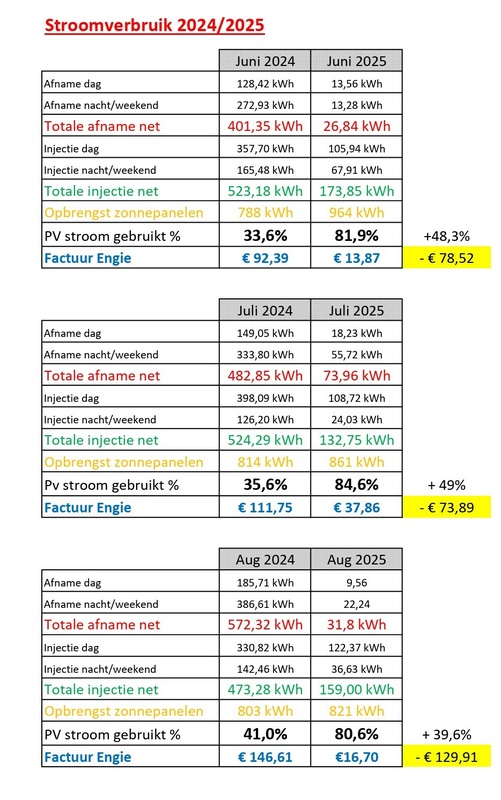

  • _-= Erikje =-_
  • Laatst online: 01-10 10:01
Verwijderd schreef op donderdag 4 september 2025 @ 19:29:
Ik zit in hetzelfde schuitje waarbij ik wel geprobeerd heb na te gaan wat de ‘meerwaarde’ is tussen de ene en de andere importeur maar kon eigenlijk niet verder komen dan of (en hoelang) de importeur KvK ingeschreven stond. Heb ipv bij een webshop mijn Venus E 2.0 nu bij een PV installateur gekocht (Zonnekompas) voor €1225. Ik kon de Venus ook voor €1300 bij webshop kopen, alleen zolang MT geen officiële importeurslijst heeft zie ik niet in wat de weerwaarde is (ook omdat bij snelle KvK check staan sommige van die andere webshops nog korter ingeschreven stonden dan deze installateur)
De mijne komt hier ook vandaan, hij heeft er nog een paar. Uit mijn eerdere (pv systeem) ervaring prima kerel en hij bestaat ook al even
ArjoK schreef op vrijdag 5 september 2025 @ 17:13:
De prijs van de V3 is ook al aan het zakken...
Marstek Venus-E 51.2V - 5.12kWh Thuisbatterij (V3.0) + CT003 Energiemeter € 1.399,95 incl. btw (+ € 60,00 verzenden)
Daarmee wordt het al een erg aantrekkelijke deal. Ik wacht eerlijk gezegd nog heel even de verder ontwikkelingen af (blijven natuurlijk toch Hollander, even aanzien of de importeurs iets met BF doen in oktober?)
Even snel bierviltje-berekening heb je met de v3 een RTE die procentpunt of 3 hoger ligt dan de v2. RTE net onder 80 en eentje net boven lijkt weinig verschil maar gaat toch al snel om honderd of meer kWh per jaar met v3 wat je extra eruit krijgt. Zijn kleine details maar toch wel fijn betere RTE en prijsdalingen nu, omdat bij mij alweer de 2e MT zou worden en het toch ook wel fijn is thuis het plaatje kostenplaatje een beetje te behappen is :Y)
Voor de twijfelaars en/of criticasters onder ons een overzichtje van de afgelopen 3 volledige maanden met de cijfers van 2024 ernaast.
Volledig het effect van de MT's, geen verandering in gebruiksprofiel. Wasmachine, airco, EV laden, nachtverbruik,... Gewoon 'geleefd' zoals altijd.
Naakte stroomprijzen staan er niet bij. Waren in 2024 vergelijkbaar, zelfs een tikkeltje goedkoper dan 2025.
Afbeeldingslocatie: https://tweakers.net/i/HG0QvC8zlUPT_4RC9PmJzbn-S00=/x800/filters:strip_icc():strip_exif()/f/image/m0jdKCLFRKR7nifXF6xZQDEg.jpg?f=fotoalbum_large

Druppeltje_ schreef op vrijdag 5 september 2025 @ 22:03:
Mooie cijfers , maar ik heb toch enkele vragen hierbij.
Is dat met een dynamisch contract ?
Is er rekening gehouden met terugleverboete?
Hoe pakt dit op jaar basis uit?
