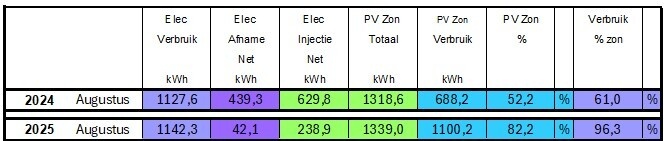

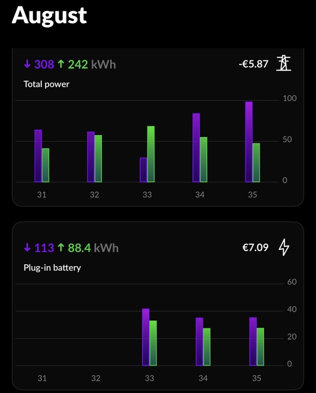

Ik ben begonnen met registreren van mijn besparing(?) met de MT. Voor een aantal dagen wordt nu vastgelegd hoeveel er gebruikt wordt voor het opladen, ontladen en wat er binnen komt aan zonnestroom.
Dit alles per uur. Tesamen met de een dynamisch uurtarief (Tibber) kan ik uitrekenen wat ik aan kosten bespaar (of juist meer kwijt ben) per dag.
Ik draai nu "AI-optimalisatie" met max 2500W laden / 800 W ontladen. Voor de afgelopen 5 dagen zit nu op 5 euro besparing. Omdat ik niet heel veel zonnepanelen heb, die maximaal 2kW leveren,
is laden met 2,5kW altijd incl import van het net in de 2 uren dan de MT er vol voor gaat. Ik ga de komende tijd eens wat expirimeteren met een lagere laadstroom, 1500W oid.
Daarnaast is de mindere opbrengst van de zonnepanelen in het najaar en winter ook interessant om te zien of ik nog in de plus kan blijven.
Heeft er iemand nog wat ideeën over hoe e.e.a in te regelen, of wat ik ook nog kan proberen, ik lees het graag. Al vast bedankt.

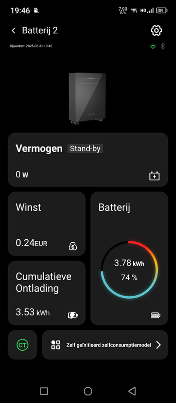

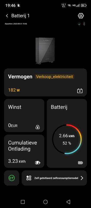

Druppeltje_ schreef op zondag 31 augustus 2025 @ 17:59:
Maar is de batterij dan ook effectief standby als het CT logo grijs is?
Want in die app gebeurd dat wel vaak.
Soms moet ik hier 3 a 4 keer refreshen vooraleer de CT groen word. Dan kan het weer 20x onmiddellijk groen zijn, en de dag erop moet ik weer paar keer refreshen.
Maar dat is puur de app, de batterij blijft op de achtergrond gewoon actief.
Dat groen en grijs in de app is niet bepaald representatief te noemen tov de werkelijkheid.
Hieronder een voorbeeld screenshot van 10sec geleden. Maar batterij doet het dus wel gewoon.[Afbeelding]
CT ledje op de batterij is de echte indicator. Als die uit gaat is het gedaan met NOM spelen.
BMW I5 E40 / EV lader Wallbox / 15KWpiek PV verdeeld over 5 SMA / Warmtepomp 14KW / Boiler 300l / 3 x Marstek Venus E 5.12kwh V157.1/216 + 1 x Venus A V149.119.109 / HBC control via HWP1 + Marstek control CT002 V124 / 3 fasen net

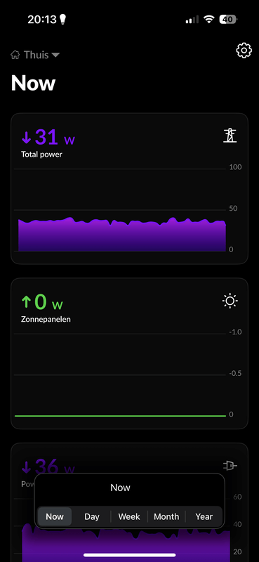

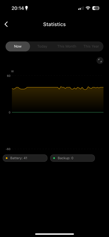

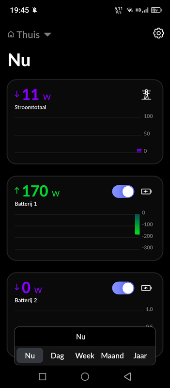

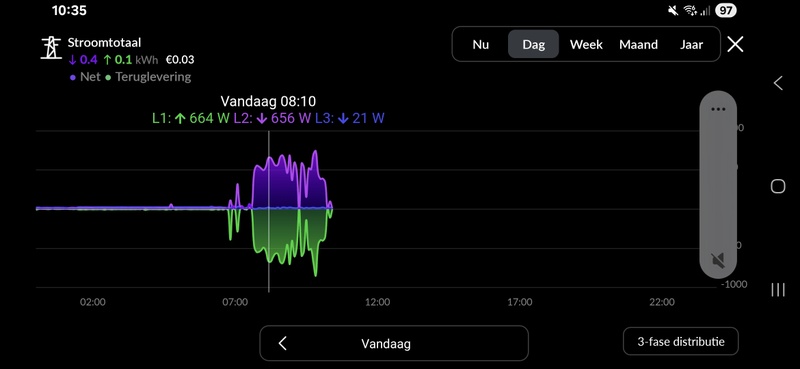

Ik neem aan dat een ct003 er ook naar kijkt als ik 1 unit op modbus/externe sturing (uit) heb staan, en de andere op NOM? Lijkt me logisch op zichzelf maar toch...
Ik wissel de accus nu af, per dag min of meer. Sturing via een shelly3em emulator in Home Assistant. Maar ik overweeg een ct003 om ze dan als 1 grote te kunnen gebruiken als het ware. Maakt het wat makkelijker om zaken te automatiseren. Alleen heb ik dan in de nacht maar 160watt aan gebruik wat hij over 2 accu's verdeelt? Wat niet heel efficiënt is, maar wel gemakkelijk.
[ Voor 4% gewijzigd door _ferry_ op 31-08-2025 19:43 ]
_ferry_ schreef op zondag 31 augustus 2025 @ 19:39:
Ik wissel de accus nu af, per dag min of meer. Sturing via een emulator in Home Assistant. Maar ik overweeg een ct003 om ze dan als 1 grote te kunnen gebruiken als het ware. Maakt het wat makkelijker om zaken te automatiseren. Alleen heb ik dan in de nacht maar 160watt aan gebruik wat hij over 2 accu's verdeelt? Wat niet heel efficiënt is, maar wel gemakkelijk.
Niet per se dat hij die 160W over de 2 accu's verdeeld.
Hier heeft er vannacht eentje het grootste deel van de tijd standby gestaan.
Over de verdeling van de lasten via de CT003 is al heel veel geschreven. Denk niet dat er ondertussen al iemand is die daar een logische verdeelsleutel in gevonden heeft.
Maar bij lage stroomvraag doet hier toch meestal 1 batterij het merendeel van het werk.
Mercedes GLE 350de / EV lader Easee + equalizer/ PV 4000Wp Oost + 7200Wp West / 2x MT Venus 5,12kW V158.1 BMS V216 CT003 Astrameter / HW P1 / Raspberry Pi + Home Assistant + Shelly Walldisplay X2/ 3x Tosot airco / Segway Navimow H800

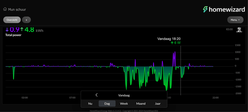

Zoals op dit eigenste moment dus als mooi voorbeeld
Afbeeldingslocatie: https://tweakers.net/i/0gbfUosmfiSG5lIRWGk4-koKwwQ=/x800/filters:strip_exif()/f/image/oJkqRw5C6UACBQD8yUNBNigE.png?f=fotoalbum_large
Afbeeldingslocatie: https://tweakers.net/i/aKbVi1BdJw_eG75rHX1ACkfLuMo=/x800/filters:strip_exif()/f/image/5YBKy9noTi7uajb2jQiGMhg1.png?f=fotoalbum_large
Afbeeldingslocatie: https://tweakers.net/i/-u1u4sn8KgNGW5r_TioqTgYHNN0=/x800/filters:strip_exif()/f/image/elz5TKcOIeYifjR7Ga9XBE9t.png?f=fotoalbum_large

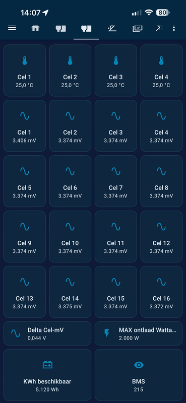

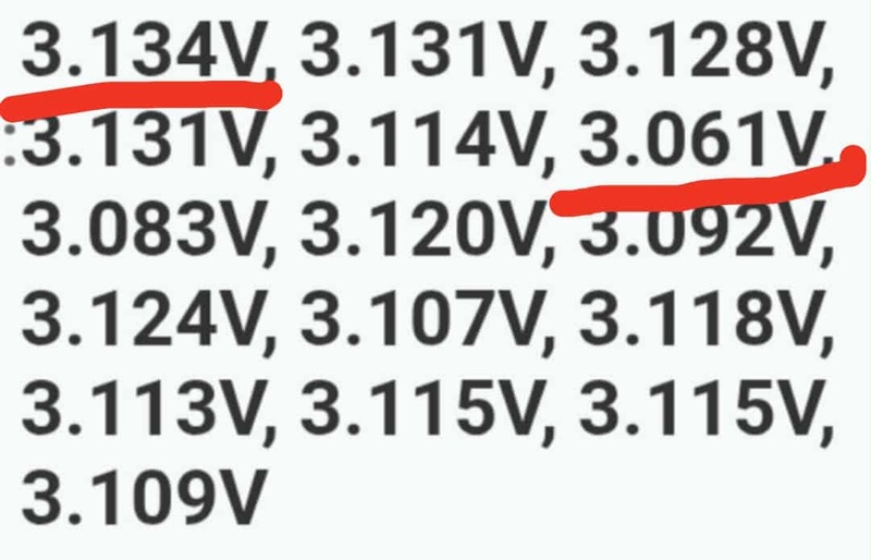

Toch nog maar eens iets over de veel besproken cel-balancing.
Niet om de discussie hier weer over te voeren. Juist niet.
Graag zie ik harde gegevens zoals ik die nu laat zien;
1) afgelopen 14 dgn elke dag geheel volgeladen
2) was vandaag om 13:35u op 100%
3) Screenshot is van 14:07u
Afbeeldingslocatie: https://tweakers.net/i/9H63iwLwIvhVrOKsP3O5V40zXBQ=/x800/filters:strip_exif()/f/image/mmQU33XW3FqBpYLVpqm6X7wt.png?f=fotoalbum_large

Samen werken is NIET gelijk ontladen... juist niet!
Samenwerken is WEL elkaar niet gaan opladen of tegengesteld werken met laden en ontladen
LFP batterijen moet eens in de zoveel tijd (ik hou een periode van een maand aan) geheel ontladen en geladen worden. Hiermee voorkom je een zgn soc-drift (onjuiste schatting van de beschikbare aanwezige batterij lading)
Als dat leeg zijn in de ochtend om de zoveel tijd de andere batterij is zou dat uitstekend zijn!
Dan blijven ze beide in goede conditie.

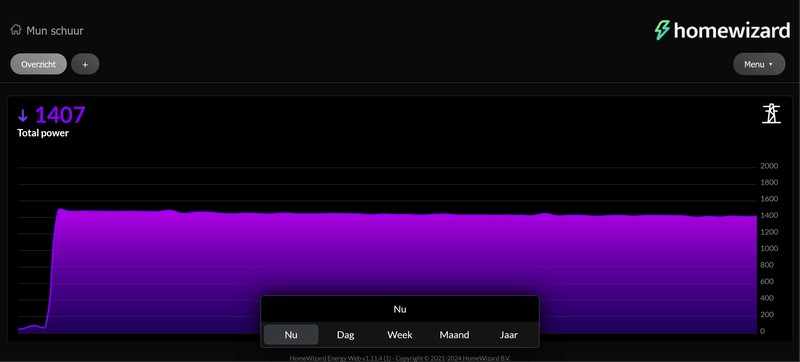

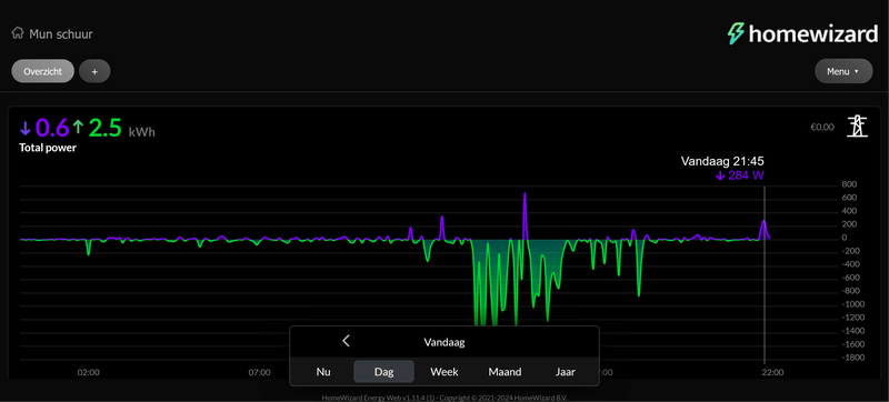

Na ruim een minuut +-1,20 nam schakelde de batterij bij, bij het aanzetten voor een testje van de airfryer(kipnuggets voor de geinterresseerde)
En reageert dan eigenlijk meteen wanneer het klaar is en schakelt weer terug in 5 tot 10 seconden
Afbeeldingslocatie: https://tweakers.net/i/5dcnmH9xipPU5-pt6JYFECvglgY=/800x/filters:strip_exif()/f/image/5R3ezszYmKuV9rysoVQtM6YV.png?f=fotoalbum_large
Apart is dan wel dat hier de piek niet zichtbaar is
Afbeeldingslocatie: https://tweakers.net/i/keK3sv939sPtD9pjrFn2HT0CiCY=/800x/filters:strip_exif()/f/image/V2yvXS8HNFOJpjvvkNbuz6r9.png?f=fotoalbum_large
En hier wel
Afbeeldingslocatie: https://tweakers.net/i/-TaLvhaf64MJ3kWP49__liNdMag=/x800/filters:strip_icc():strip_exif()/f/image/PmJI4ZGDvyH8CoWCXQbB5UrH.jpg?f=fotoalbum_large

tweeek schreef op zondag 31 augustus 2025 @ 21:50:
Van vrije uitloop of scharrel?
Neen serieus, een minuut vind ik nog best lang eigenlijk.
[ Voor 5% gewijzigd door Druppeltje_ op 31-08-2025 22:11 ]
Druppeltje_ schreef op zondag 31 augustus 2025 @ 22:08:
Diepvries :)
Post even aangepast ook, dat vond ik ook het is geen ramp maar snap het soms niet goed .... het ene moment lijkt het dat ie er bovenop zit en dan inderdaad weer op een later moment invalt
En hier wel
Wat vreemd. Bij mij duurt het exact 13 seconden eer de marstek bij springt en hij blijft het vermogen ook exact 13 seconden nog nageven.
Daar heb ik dus ook het probleem mee bij het EV laden met PV overschot.
Deze week ga ik iets fixen met klemmen van de DTSU CT meter en ik zal mijn bevindingen daar over posten dan.
Want zo te lezen ben ik niet de enige die zich stoort aan het onbedoeld leeg trekken van de marstek bij EV laden met PV overschot.
Ter info, de EV laadpaal schakelt veel sneller dan de marstek hoor, bij wisselend vermogen door huisverbruik of wolk voor de zon.
Marstek wordt gestuurd door de HW P1 meter trouwens.

BJF005 schreef op zondag 31 augustus 2025 @ 22:53:
Het is niet heel storend maar het viel me wel op vandaar ik er iets beter op let, en bij mij zijn het minimale piekjes.
Bericht is ook bedoeld ter info :) , je bevindingen zijn altijd wenselijk natuurlijk!
7 x 440 WP zuiden, Solis mini 3000-S6 / App bedienbaar, 45km ligier, HW P1, Marstek venus V1 5,12kWh V158 / BMS216 APP V1.6.73 , A+++ , Etna inductie 4pits, 80 liter boiler masterwatt E-smart, Duco WTW/ventilatie zonneplan dynamisch schultenbraü
Heb ik eerlijk waar nog nooit gehoord dat die sneller zou reageren dan pakweg 10sec..
Dus op een bewolkte dag gaat je EV lader continu schakelen? Van 4kW naar 2kW, terug naar 6kW en 5min later terug naar 1.6kW om vervolgens door te gaan naar 10kW? (Zeg maar lukraak wat natuurlijk).
De lader hier heeft een startlimiet van 6A, alles daaronder start die niet. En dat heeft die sowieso 5min ononderbroken nodig vooraleer die opstart. Op zeer zonnige dagen heeft die dan een minuut of 4 a 5 nodig om naar zijn maximum van 16a per fase te gaan.
Dat is trouwens ook wat ik voorheen altijd het grote nadeel vond van mijn EV lader. Wanneer de loadbalancing de lading op pauze zette, duurde dat vaak 5min lang van volop terugleveren voordat die terug opstartte.
Edit: in dat geval kan ik alleszins wel geloven dat zoiets als zeer vervelend word ervaren.

Druppeltje_ schreef op zondag 31 augustus 2025 @ 23:22:
De lader hier heeft een startlimiet van 6A. En dat heeft die sowieso 5min ononderbroken nodig vooraleer die opstart. Op zeer zonnige dagen heeft die dan een minuut of 4 a 5 nodig om naar zijn maximum van 16a per fase te gaan.
Klopt, mijn Huawei laadpaal reageert binnen de 10 seconden op vermogen verandering. Dus ofwel stroom gebruik in huis ofwel wisselende PV opwek bij bewolking.
Het laden start bij PV overschot van 1,2 kW en dat is ook het minimum dat de Tesla kan laden van vermogen. (5A)
De laadstroom is begrenst op 19A dus in de praktijk gaat de EV ook nooit meer laden dan 4,5 kW.
Dat komt goed uit want de PV opwek is ook maximum 5 kW.
Ik zie het ampèrage dus ook continu veranderen in de Tesla app. De PV overschot EV laden is in de praktijk dus echt bijna NOM.
Aangezien de marstek nog 13 seconden stroom 'te lang' geeft, ziet de CT meter deze stroom als PV opwek en zet het ampèrage van het EV laden hoger.
Ik kan deze vicieuze cirkel dus ook enkel doorbreken door in de Tesla app het ampèrage handmatig even te verlagen. De P1 meter detecteert dan stroom injectie richting net, waardoor de marstek na 13 seconden stopt met ontladen. Tot de volgende wolk natuurlijk, dan is het weer prijs 🤣
Ik ben van plan een CT klem van de DTSU rond de zekering van de marstek te hangen. Maar dan 'omgekeerd' van richting.
Bij ontladen van de marstek, zal de DTSU deze stroom aanzien als 'negatief' en normaal gezien zal de DTSU deze stroom 'afstrepen' van het totaal vermogen dat naar de laadpaal mag.
Eigenlijk is de DTSU een driefasen CT meter maar ik heb de laadpaal van 3 naar 1 fase gezet. Laden met meer dan 5 kW of godbetert 11 kW is dodelijk voor het gevreesde capaciteitstarief in Vlaanderen.
Daardoor heb ik nu dus 2 'vrije' CT klemmen op deze meter en ik wil dus proberen met 1 klem de marstek mee in de 'sturing' van de laadpaal steken.

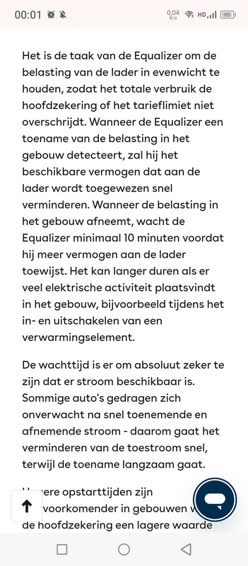

Bij Easee is het zelfs 10min wachttijd lees ik net in de handleiding.
Vermogen verminderen gaat wel heel snel, terug laten toenemen wacht die 10min mee.

SatScan schreef op zondag 31 augustus 2025 @ 19:55:
Die delta V is nog steeds hoog, maar al meer aanvaardbaar.
Maar enkele seconden na het bereiken van 100% (in mijn voorbeeld) en 32 minuten na het bereiken van 100% (in jouw voorbeeld ) is appelen met peren vergelijken. Na ruim een half uur is de cel al wat tot rust gekomen en de spanning dus gezakt.
Wat er met die 7W aan standby vermogen gebeurt is nog niet echt gekend, maar lijkt me niet om de cellen op een bepaalde spanning te houden, aangezien deze sowieso na enkele uren zakken naar 99% en opnieuw beginnen te laden.

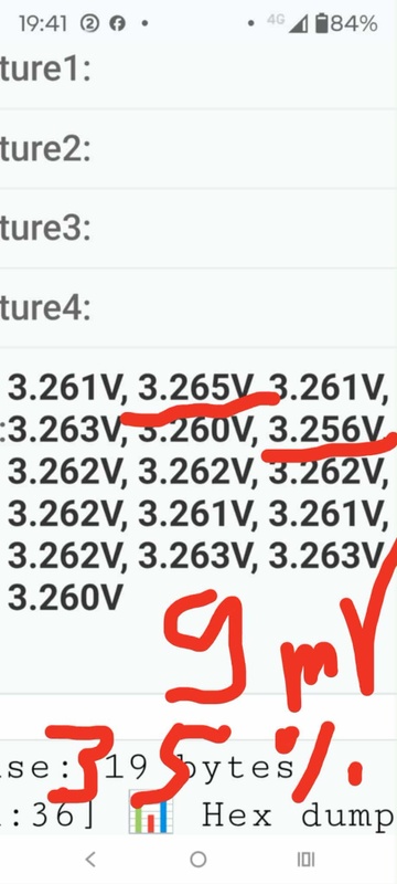

Luc6580 schreef op zondag 31 augustus 2025 @ 15:48:
Zoals je ziet is er hier ook een groot verschil bij VOL.
Dit verschil is weg wanneer de batterij bijna leeg is; en dat is belangrijk.
In dit bovenste gedeelte (230mV) zit zeeeer weinig energie
Bij 3,27V is de batterij helemaal niet leeg, maar zit je nog in het vlakke deel van de curve. Als hier veel verschil in zit heb je een slechte cel of slechte connectie en dus een defecte batterij.
Hier zie je mijn spanningen bij 35%SOC
Afbeeldingslocatie: https://tweakers.net/i/RU5ye-WtiLtz9I8sqkmooBwn5RM=/x800/filters:strip_icc():strip_exif()/f/image/spPDQRZRBEKrULkzQdplLXiA.jpg?f=fotoalbum_large
Hier zie je mijn waarden een 20 tal seconden na het bereiken van de "11%" (wat volgens mij eerder rond de 5% ligt)
Hier begint de curve nog maar pas te dalen, dus is het normaal dat het verschil in de cellen nog niet zo hoog is vergeleken met de 100% SOC.
Afbeeldingslocatie: https://tweakers.net/i/z9AaVdcA_XRGRd-dZLzIB1ERmWg=/800x/filters:strip_icc():strip_exif()/f/image/tKc0ep7fWgQuW2fBEbo1JOMv.jpg?f=fotoalbum_large
Momenteel lijkt MT dichter te laden bij de maximaal toegestane celspanning (3,65V), dan te ontladen bij de minimale toegestane celspanning (2,5V). Dus is het normaal dat bij de "11% lege" batterij de Delta V kleiner is.

  • Ronald.42
  • Registratie: Maart 2021
Mischien wel grappig om even te laten zien.
1 accu was leeg dus de andere accu nam het over.
1 accu compenseert direct de fase waarin hij zelf op zit.
Accu 2 doet dat dus niet.
Die compenseert het vermogen dat hij totaal op de p1 ziet.
Dus je ziet in het plaatje dat het vermogen van de ene fase via een andere fase gecompenseerd wordt om zodoende het vermogen dat de meter registreert nagenoeg nul te houden.
Afbeeldingslocatie: https://tweakers.net/i/bYI8GLNUs48dmdy4f8VlHNPbnJY=/800x/filters:strip_icc():strip_exif()/f/image/hDmu8jm1U2zvIvsDmd4SaZK8.jpg?f=fotoalbum_large

Augustus is voorbij.
Tijd voor een vergelijking met augustus vorig jaar (toen nog geen batterijen) nu 3 stuks Marstek Venus E
Afbeeldingslocatie: https://tweakers.net/i/61nxFI1rc5YV8a1-aoiiNmnzbNI=/fit-in/4920x3264/filters:max_bytes(3145728):no_upscale():strip_icc():strip_exif()/f/image/JC1HRhOJlvgxweRCHqHvLDiZ.jpg?f=user_large
Dik tevreden met het resultaat : zelfverbruik zonnestroom met 30% gestegen tot 82% (400 kwh minder uit het net gehaald op 1 maand ) en een zelfredzaamheid van +96%, en zo gaat dat al sinds maart, toch wel vet die Marstekjes hè.

Na alle updates, veel contact met Marstek blijf ik tegen het volgende aanlopen.
Situatie: Ik heb 2 Markstek's, beide op v153 met BMS 215. Allebei ingesteld op NOM. Een CT003 met v117. 1 Fase aansluiting. Allebei de batterijen staan op aparte groepen op 2500watt ingesteld.
Zodra ik 1 batterij aansluit is mijn NOM gebruik 0,1 tot max 0,3 per dag. Met zonnig weer prima te doen met 1 batterij. Zodra ik er 2 tegelijk aansluit is mijn gebruik 0,5-1,5 per dag. Iemand nog meer deze ervaringen met 1 fase aansluiting of wel 2 batterijen op een 1 fase van een 3 fase aansluiting?
Voor alle zure reacties die ik kreeg van de vorige keer: Het gaat mij totaal niet om die 1 kwh per dag a 27 cent. Meer om dat het qua communicatie tussen de batterijen of wel de P1 meter met meerdere accu's op 1 fase niet lekker loopt, althans niet zoals met 1 accu.
DSSW schreef op maandag 1 september 2025 @ 11:52:
Zelf kan ik nog geen vergelijk doen aangezien ik zonnepanelen heb en gasloos ben van nov 2024, maar zie zeker een afname door de marstek die het overneemt in de avond nacht.
Je vergelijking ziet er prima uit en de cijfers ook :)
Jaartallen moet ik er niet bij zetten zeker? ;) ook dik tevreden hier.
Afbeeldingslocatie: https://tweakers.net/i/_dO4Jx0f0QSMPPV7k-KqaqnK4jQ=/x800/filters:strip_icc():strip_exif()/f/image/jwoAVeaJiDWt4qxIr8vXA3eg.jpg?f=fotoalbum_large
BE MTVenus V2 V158 BMS 216 APP V1.6.73 HW-P1 M5stack Atom lite Modbus HA integration ZP 3,28kWp Goodwe 3kW
Heb je ook van eerdere maanden een overzicht?
Elke accu op een fase denk ik.
Met al die positieve reviews hier zal de verkoopprijzen eerder stijgen dan dalen.. kijk maar naar die Samsung laptop die onlangs door Tweakers als winnaar werd beoordeelt; de verkoopprijs vloog omhoog...

Doubt schreef op maandag 1 september 2025 @ 11:54:
Idd dat zou niet uit moeten maken 1 of 3 fases... behalve...
1) als je grote schommelingen hebt
2) trage energiemeter (10sec)
Heb je inzicht op de stroomschommelingen veroorzaakt door je apparatuur?
Welk type energiemeter heb je?
.NL | BYD Atto3 | PulsarPlus EV +Balancer | WP7.7K Z | Venus v1 en v2 - 5.12kWh V158 - CT003 V122 - BMS 216 - Modi:NOM | HBC | 2 MHI - CC | HA DS224+

SatScan schreef op maandag 1 september 2025 @ 12:26:
Nee die zijn er niet, zelfde gebruik over langere tijd gemeten, dus de schommelingen zoals Airfryer, oven etc zaten er toen ook in.
Type weet ik nu niet, wel met een 1Sec update.

Doubt schreef op maandag 1 september 2025 @ 12:31:
Dan weet ik het ook niet. Bij mij is het juist andersom met 2 batt is de regeling beter geworden en mijn nachtverbruik van 0,25kwh naar 0,11kwh gegaan.
Blijven vragen in feedback van de app om de reden waardoor dit veroorzaakt wordt.
Ben ook benieuwd welke reden hier aan te grondslag ligt.
PS misschien wat ver gezocht maar zet eens één batt op 800w en de andere op 2500w. Misschien dat de netcode een belemmering is?

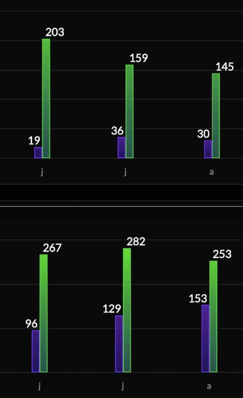

Hier een antwoord op je vraag :
Ja een MT 5.12 op elke fase.
Afbeeldingslocatie: https://tweakers.net/i/uW3QCt53qBQA4ty3fv7uroyHORk=/fit-in/4920x3264/filters:max_bytes(3145728):no_upscale():strip_icc():strip_exif()/f/image/RBxUkRoEd66MH6psVi4NQ1aa.jpg?f=user_large
Door mijn data analyse voor installatie van de marsteks leek het mij haalbaar om op jaarbasis tussen de 2300 kWh en 2500 kWh minder uit het net te trekken (en dus +2500 kwh meer van mijn eigen Pv productie te gebruiken), ik denk dat ik dit resultaat makkelijk zal halen, rekening houdend met de mindere maanden die er nu gaan aankomen.

Ik heb een vraagje waar iemand hier misschien het antwoord op weet…
Ik heb mijn Marstek gekoppeld met een HW meter. Nu blijf ik verbruik hebben en ontlaadt mijn Marstek niet tot op 0 verbruik.
Met andere woorden ben ik nog elektriciteit aan ‘t kopen terwijl de batterij nog niet leeg is. Precies alsof de batterij en HW meter niet juist gecallibreerd zijn.
Afbeeldingslocatie: https://tweakers.net/i/9ltZ6p86_iYiOG-aQK7wnLBxDg0=/x800/filters:strip_exif()/f/image/4UFoCyL5MGZASHKcOC3xk4Sp.png?f=fotoalbum_large
Afbeeldingslocatie: https://tweakers.net/i/xir04zA2IQ5lLGbnRwVXd5C3w8s=/x800/filters:strip_exif()/f/image/sSRurMkuoleS5biXTC0p42p7.png?f=fotoalbum_large
Naardje schreef op maandag 1 september 2025 @ 20:21:
Vul je signatuur dan weten we al iets meer...
Op foto 1 Levert de marstek toch wat terug ?
Op foto 2 Huidig stroom van net.
Op foto 3 Niks van de panelen.
Heb in ieder geval ook niet het idee dat je lijntje mooi vlak op de nul blijft.
Lijkt er nog niet echt wat mis, een beter antwoord zal zo wel komen dan wel of niet met uitleg.

pascallj schreef op maandag 1 september 2025 @ 11:03:
Overigens als je 100 procent kunt gebruiken voor de hele winter, kan je in mijn optiek ook beter meer zonnepanelen leggen, maar dat is misschien niet altijd een optie.
Ja als ik ruimte had zou ik er zeker wat panelen bijplaatsen maar alle daken al vol.
Even een plaatje met vandaag, en wat is hier nou in ieder geval alvast gek, de groene "treruglevering" rond 1uur in de nacht, nou mag ik er toch vanuit gaan dat ik geen zonnepanelen heb die rond die tijd even wat opwekken.
Dit komt van de marstek op NOM.
Ook dit neem ik voor lief en het is niet erg, maar wel gewoon vreemd :)
In de marstek app kan ik dit nog niet zien helaas.
