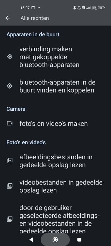

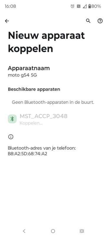

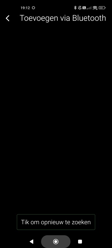

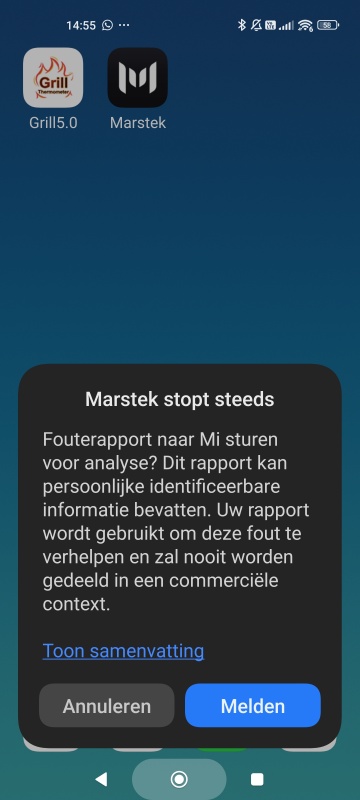

Ik heb hulp nodig bij het instellen van mijn marstek batterij. Het gaat eigenlijk al fout van bij de eerste minuut ☹️
Stap 1 is het verbinden met bluetooth en daar gaat het al mis. De app sluit zichzelf en de gsm geeft een foutmelding. Iemand ervaring mee?
Ter info, ik heb het even met een andere gsm geprobeerd (one plus, de mijne is Xiaomi) en ook daar sluit de app onmiddellijk met ongeveer dezelfde foutmelding.
Afbeeldingslocatie: https://tweakers.net/i/WaFHZyhlPvc1rkAsesyQnKkoYgY=/x800/filters:strip_icc():strip_exif()/f/image/fZAgraAgeZSEuiJUm6oMKErs.jpg?f=fotoalbum_large

BJF005 schreef op dinsdag 22 juli 2025 @ 15:01:
Heb je de app toegang gegeven tot de locatievoorziening? Dat is wel verplicht. Weet niet of dat ook betekent dat de app afsluit als deze dat niet heeft.

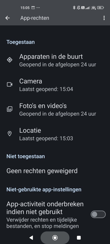

pascallj schreef op dinsdag 22 juli 2025 @ 15:02:
Alle toestemmingen staan aan.
Ik zie het apparaat ook staan tussen mogelijke bluetooth verbindingen dus de batterij is effectief zichtbaar.Afbeeldingslocatie: https://tweakers.net/i/s9XGrThptOvzp068SocIiuH97lA=/x800/filters:strip_icc():strip_exif()/f/image/yE8DthEv6Mpt61DL4vcKGSzt.jpg?f=fotoalbum_large
Afbeeldingslocatie: https://tweakers.net/i/juN56KgQGw7PY_8c0WLc-jGOB8o=/x800/filters:strip_icc():strip_exif()/f/image/11FFD6g2patffUFiKbT1FPzb.jpg?f=fotoalbum_large
Ik gebruik de Marstek-app 'probleemloos' op een OnePlus-smartphone. Heb je de app geïnstalleerd via de QR-code of heb je hem uit de Play Store gedownload? Anders even verwijderen en uit de PlayStore installeren.
Zou het kunnen zijn dat je telefoon al op een oudere versie van Android draait?

TechTim schreef op dinsdag 22 juli 2025 @ 15:20:
Gewoon uit de Google play store download gedaan.
Android 14.
De one plus gsm is recenter en flink high end en die heeft exact hetzelfde.
De app sluit zichzelf volledig geforceerd.

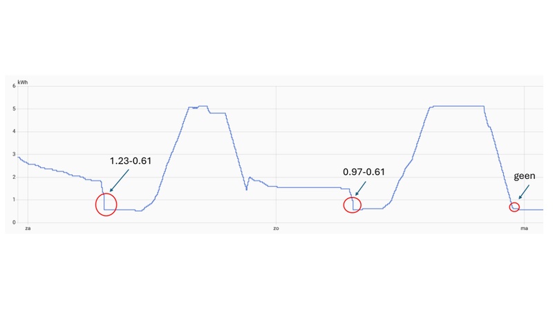

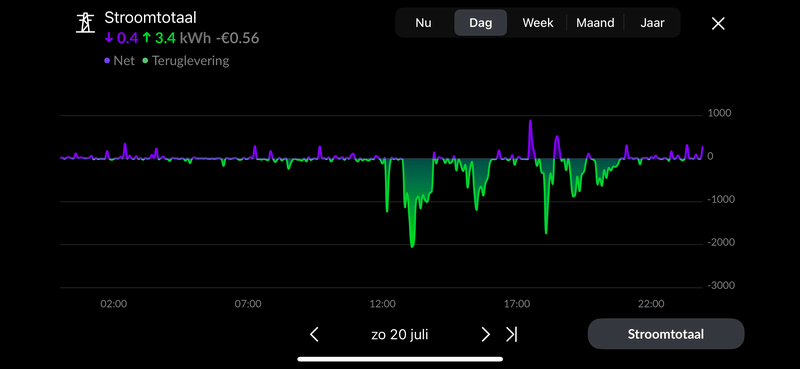

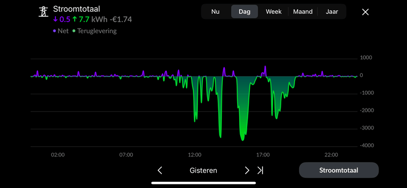

Goedemiddag!
1.5 week trotse eigenaar van 2 marsteks.
Beide staan op nom, werkt opzich prima, maar merk dat hij dagelijks toch 0.5kw aan verbruik niet nom weet te regelen, zie ook vaak op de live meting van de hw p1 dat de batterijen veel pendelen tussen -100 / +100 . Ik snap dat altijd 0 houden onhaalbaar is maar ben benieuwd naar jullie ervaringen en of 0.5kw op een dag aan stroom van het net prima is en erbij hoort.
Heb 2 afbeeldingen van 2 dagen erbij gevoegd.
Afbeeldingslocatie: https://tweakers.net/i/muBDnZbimdN6IuW2HYSrJ1b8Gmg=/800x/filters:strip_exif()/f/image/nEkH5cixCKZ8S4LrMDAFR8FZ.png?f=fotoalbum_large
Afbeeldingslocatie: https://tweakers.net/i/G_n8cKSZc53hIE1MmqdwFzH2OLY=/800x/filters:strip_exif()/f/image/vTN5qzWJPrGSXVUNVT4Yh4AU.png?f=fotoalbum_large

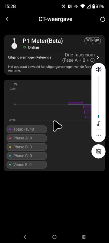

  • antoinevromen
  • Laatst online: 15-06 11:10
De batterij met HomeWizard P1 loopt als een zonnetje (foto-ct-weergave en foto-batterij-tabblad2) en ik vraag me af hoe dat kan omdat ik na het achteraf koppelen van de HomeWizard P1 via IP-adres niet meer met Bluetooth bij de batterij kan komen (nb. het bluetooth-ledje op de batterij brandt foto leds-op-batterij) en ik toch alle settings via de app kan aanpassen en daar reageert de batterij gewoon op (waarschijnlijk via wifi); Maar ook op het tabblad in de app van de wifi is niets ingevuld en krijg ik ook geen lijst met wifi-namen te zien?) (foto wifi-configuratie)
Zie alles foto's hieronder:
Afbeeldingslocatie: https://tweakers.net/i/WuKCN62dyRXnRFi67lqzlcQyihI=/x800/filters:strip_icc():strip_exif()/f/image/REFrmKW2oHwTwQhkZsihl7D8.jpg?f=fotoalbum_large
Afbeeldingslocatie: https://tweakers.net/i/zCuV8BvfeIRW0FHmVcYhnugWmOA=/x800/filters:strip_icc():strip_exif()/f/image/IPxvKWa4FbAC1YMlofFYJ37P.jpg?f=fotoalbum_large
Afbeeldingslocatie: https://tweakers.net/i/61tz1sPDbB6OKBmiF2bvfd0FNqs=/x800/filters:strip_icc():strip_exif()/f/image/H0a0IKKdCtU4uwQpmVmf2Egz.jpg?f=fotoalbum_large
Afbeeldingslocatie: https://tweakers.net/i/6NCNYrit3sdXajGlJpKcdzSaUkg=/x800/filters:strip_icc():strip_exif()/f/image/UphxHq0xIh1Av9xqUZa7rkU9.jpg?f=fotoalbum_large
NL;2MT Venus E (V2 V156 BMS:V215)+(V3 V148.119 BMS:V113);Sturing->Local-API;HW-P1 (6.0305);App:Android-V1.6.62;Comm.Mod:202409090159;1 Fase 40A;ZIV 5CTA1DCF000AAD0;PV 6090Wp(ZZO) 780Wp(W) 780Wp(O);Inventum Ecol. vent.WrmtPmp;EV (Seat Mii 32kWh)

Ik gebruik zelf een P1 naar usb convertortje via home assistant. Daarmee pull ik elke seconde data vanaf de p1 meter. Met de 2500 intergratie emuleer ik een Shelly pro voor de Marstek. NOM werkt hierdoor erg goed en accuraat. Soms wel eens 100Wh voor de hele dag
Met twee batterijen heb ik geen ervaring. Wel van plan om er een bij te kopen

  • BJF005
  • Registratie: Juli 2017
  • Laatst online: 15:39
Met de power zero app exact hetzelfde. Die sluit zichzelf ook en geeft dezelfde foutmelding.
Gasketel, Hanwha Q-cells 8 x 400 WP oost 8 x 400 WP west, Huawei SUN2000-4,6KTL-L1, Mitsubitshi airco MSZ AP 25 VG, Marstek Venus-E (V153) Tesla model Y AWD

  • BJF005
d3x schreef op dinsdag 22 juli 2025 @ 16:01:
ligt echt wel aan je BT en regio settings vna je GSM, meermaals gemeld en staat ook in de TS. Start je BT opnieuw of neem ander device en mogelijks de oplossing.
Ik heb het met de one plus gsm van mijn vrouw geprobeerd en die doet exact hetzelfde.
Ik kan het met een laptop proberen?
Ik zag recent een post met een URL die hetzelfde zou doen als de gsm app?
Wel sneu, want ik heb natuurlijk sowieso die bluetooth verbinding nodig om de setup van de batterij te doorlopen.
Gsm herstart gaf niks. Gekeken voor bluetooth update, ook niks.
  • TechTim
  • Registratie: Juli 2025
  • Laatst online: 30-10 23:21
Jisnb schreef op dinsdag 22 juli 2025 @ 15:57:
Goedemiddag!
Ik heb een P1 meter van HW op de slimme meter zitten en toen ik die gebruikte voor de NOM-situatie, had ik inderdaad ook een netverbruik die opliep naar 0,5 kWh per dag. Bij mij kwam dat omdat ik nog een oudere generatie slimme meter heb (SMR versie 4). Die stuurt maar eens per tien seconde een meterstand uit waardoor je Marstek zich niet goed kan aanpassen op het daadwerkelijke verbruik in je huis. Mij viel op dat de Marstek ook heel erg ging schommelen tussen leveren en opladen. Onvoorspelbaar gedrag.
Ik heb daarna een Shelly Pro 3EM in de meterkast laten installeren. Die geeft nagenoeg realtime het verbruik en opwek in huis door en sindsdien draait de NOM-situatie met de marstek een stuk beter.
Op dagen met veel fluctuatie in zon-opwek (bijvoorbeeld als er veel bewolking is) of met piekvragen vanuit apparatuur zie ik nu een verbruik van hooguit 0,3 kWh van het net over 24 uur. Op stabiele dagen met stabiel zon en minder stroompieken uit appratuur is het netverbruik op 24 uur bij mij nu 0,1 kWh of vaak zelfs nog minder (nauwelijks meetbaar).
Marstek V2 5.12 KWh (v 153) , Shelly Pro 3EM, HW-P1, 3 fase. 16 x 410 WP Solar, 16x Enphase I8Plus, Enphase Envoy Metered S, 6x Enphase CT-100, Landis-Gyr E350 GPRS DSMR 4.0
  • TechTim
BJF005 schreef op dinsdag 22 juli 2025 @ 16:44:
Je schreef een stukje terug dat je een recente Android versie hebt (Android 14). Daar kan het dus inderdaad niet aan liggen. Maar aangezien je de problemen ook bij de Hame-app hebt, heb ik het vermoeden dat er in e telefoon een beveiliging dwars zit. Vooral ook omdat je het op twee verschillende telefoons hebt, lijkt mij dat het iets is in de manier waarop je je telefoons instelt of beveiligt.
Zou je wellicht de app eens onder verschillende omstandigheden kunnen opstarten? Bijvoorbeeld alleen met bluetooth ingeschakeld (wifi uit), alleen met wifi ingeschakeld (bluetooth uit) en een keer met zowel wifi als bluetooth aan en een keer met zowel wifi als bluetooth uit? Crasht de app in alle situaties of in een bepaalde situatie niet? Dat geeft misschien richting waar je moet zoeken. De app moet trouwens ook toegang tot je locatie hebben, daar zou je ook nog mee kunnen experimenteren.

  • Jisnb
  • Registratie: Juni 2025
  • Laatst online: 07-05 15:38
TechTim schreef op dinsdag 22 juli 2025 @ 16:51:
Thnx voor de response!
Ik heb smr 5 meter en de ct003 van marstek erop zitten, tevens in de marstek app zie ik bij de meter elke seconde update in verbruik per fase. Wat ik vooral inderdaad is veel schommelingen qua actueel verbruik (gebruik ik hw p1 voor , heb een hw splitter) en daar zie ik heel vaak dat het schommels tussen -150 en 150, niet vaak echt een lange periode rond de 0-20 watt, vandaar dat ik twijfelde of alles goed gaat. Heb soms het idee dat hij sneller zou moeten kunnen schakelen maar tevens ook accurater

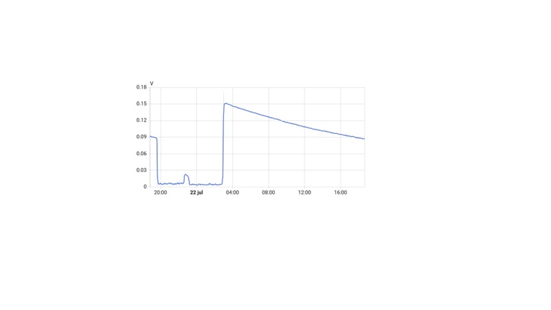

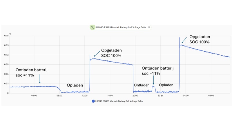

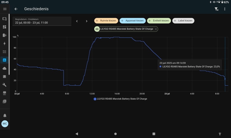

Hometek schreef op dinsdag 22 juli 2025 @ 16:25:
Ik heb vanochtend via feedback het probleem gemeld en gevraagd of ik de batterij vooral moet opladen of juist ontladen om SOC drift te minimaliseren en de cellen te balanceren. Vanmiddag al antwoord:
Hi, performing a full round of charge/discharge is a SOC calibration process, as to whether the SOC data is calibrated or not depends on the SOC calibration. We have updated the device related firmware, you can update it on the APP, after updating, the device will restart automatically, please wait for a few minutes before using the device; after updating, please observe whether the device problem has been solved. Thank you. Keay
Zoals gebruikelijk enigszins cryptisch, maar blijkbaar wordt SOC pas gecalibreerd bij een volledige cycle.
Geen info over balanceren.
De noodzaak om regelmatig een volledige cycle te doorlopen geeft restricties voor bepaalde toepassingen:
- je kunt niet continue een 'reserve' aanhouden voor een stroomuitval
- in off-grid situaties met PV op de backup is het blijkbaar niet mogelijk om de SOC te calibreren?
Ik kreeg vanmiddag idd FW V153 met BMS V213 aangeboden in de app.
Deze heeft een 'optimized SOC algorithm' zoals hier al eerder vermeld is.
(de uitrol van de FW updates is mij trouwens een radsel)
Upgrade van 2 Marstek (V1) ging vlot, eerst de EMS, dan de BMS. Na afloop herstart de batterij na ca. 30 seconden. Ik kreeg toen wel de rode warn led, maar na opnieuw opstarten met power knop was alles ok.
(Ik heb trouwens voor de update niets uitgeschakeld of afgekoppeld, ook de Liligo niet. Ben wel met de telefoon naast de batterij gaan zitten voor goede bluetooth verbinding)
Vandaag is de MT terug volledig vol, heeft bijna een uur op 99% gestaan terwijl toch +/- 1100W geladen werd.
Zal morgenochtend nogmaals naar 11% ontladen en kijken hoe dat loopt.
🇧🇪 3kW 155°/ Venus E (V2) v156, BMS (v216) CT003 (v117) , DM XS212, RPI4+HA

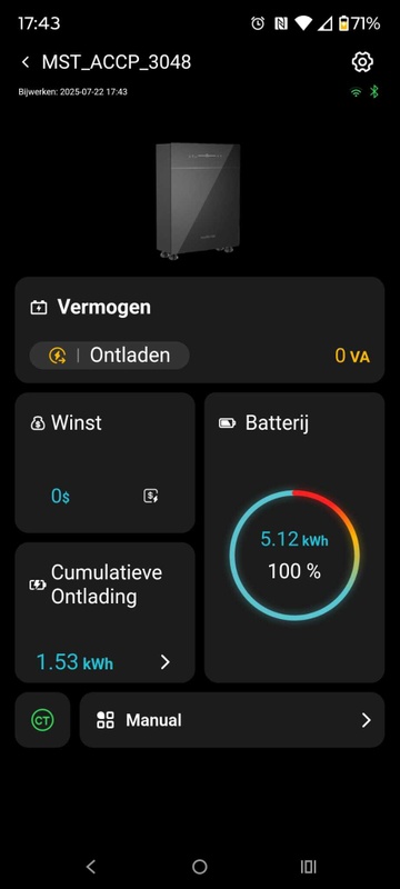

  • antoinevromen

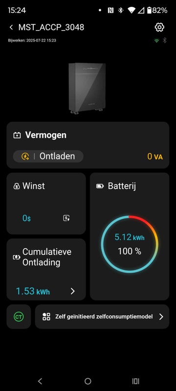

Hulp gevraagd:
Batterij heeft gisteren en vanochtend goed gewerkt.
Probleempje bluetooth opgelost door op de telefoon GPS aan te zetten :-(
Vanmiddag tijdelijk met het knopje afgesloten en unplugged (om op dat dedicated stopcontact op 1 zekering de EV op te laden)
Na herstart blijft hij staan zoals op onderstaande foto (ontladen op 0 VA) bij de manuele instelling van ontladen 500 W gedurende de hele dag als test.
Ook een factory-reset blijft op onderstaande foto hangen.
Zoals je ziet is zowel wifi (naar de HW P1 dongle goed werkend) alsook Bluetooth.
Iemand een idee?
Afbeeldingslocatie: https://tweakers.net/i/JTO2q09CntzvUe8F-RwKlNg4xVY=/x800/filters:strip_icc():strip_exif()/f/image/8ak8ASNSpCcAQXe1bLrvtXvu.jpg?f=fotoalbum_large

  • superduper1969
  • Laatst online: 14:31
Oudere versie van de App van apkpure halen? Wel zeer goed opletten waarop je clicked in apkpure.
Of heb je een Pi-hole of VPN of iets dergelijks dat iets loopt te blocken?

  • TechTim
Jisnb schreef op dinsdag 22 juli 2025 @ 17:23:
Dat klinkt als hetzelfde gedrag hier. Helemaal NOM krijgt hij het niet. Vooral als hij moet omschakelen van laden naar ontladen of vise versa. Dat kost enkele seconden waardoor je wellicht net even een plekje vanaf het net trekt. Ik zie dat bijvoorbeeld met mijn espresso machine. Zodra ik die aanzet en ik heb een beetje zon opwek, dan trekt de machine plots zoveel vermogen dat het even duurt voordat de marstek van opladen naar terugleveren schakelt. Ik zie dan soms een piek van 1400 watt die vanaf het net wordt getrokken. Normaal gedrag dus.
Als je SMR 5 hebt, hoef je inderdaad geen extra hardware te installeren.

  • BJF005
TechTim schreef op dinsdag 22 juli 2025 @ 16:56:
Bluetooth en of wifi willekeurig schakelen blijft hetzelfde effect geven.
Echter heb ik nu iets vreemd ontdekt.
Ik ben bij mijn ouders, op een andere locatie dus en een ander wi-fi netwerk
Als ik dan de app laat zoeken naar een batterij, blijft hij gewoon zoeken en sluit zichzelf niet af.
Ik snap ook niet goed, als het aan mijn gsm zelf zou liggen, waarom heeft mijn vrouw dan net hetzelfde met haar gsm.
Ik denk inderdaad wel richting app of iets in onze gsm. Blijkbaar hebben andere mensen hier dit probleem niet, zelfs niet met eenzelfde gsm en of model gsm dan ikzelf.
Afbeeldingslocatie: https://tweakers.net/i/jfzcCQKcIW1rB1bPrwssZkO-0CI=/x800/filters:strip_icc():strip_exif()/f/image/vj3D7XQT5oBxKQViOfAHFziS.jpg?f=fotoalbum_large
[ Voor 7% gewijzigd door BJF005 op 22-07-2025 19:18 ]

antoinevromen schreef op dinsdag 22 juli 2025 @ 17:54:
Hulp gevraagd:
Iemand een idee?
Heb je na het invullen van de tijdsroosters de manuele mode geactiveerd (achter 3 puntjes)?
BMW I5 E40 / EV lader Wallbox / 15KWpiek PV verdeeld over 5 SMA / Warmtepomp 14KW / Boiler 300l / 3 x Marstek Venus E 5.12kwh V157.1/216 + 1 x Venus A V149.119.109 / HBC control via HWP1 + Marstek control CT002 V124 / 3 fasen net
  • antoinevromen
DSSW schreef op dinsdag 22 juli 2025 @ 19:43:
Ja dat had ik hier op het forum al gelezen; Dat heb ik dus gedaan. Dan worden de cijfers ook helderder van kleur.
Goedemiddag!
Is normaal, is ook maar 0.15€ per dag.

Gohf046 schreef op dinsdag 22 juli 2025 @ 19:30:
Als je een dynamisch contract hebt blijft het goedkoper om je Marstek te laden in de middag als de stroom goedkoop is. Laden in de ochtend snap ik echt niet want dan krijg je relatief een goede TLV voor je zonnestroom. Waarom zou je die in een accu stoppen?
Ja ben zelf ook een beetje zoekende hierin idd met dynamisch, ik zou graag willen dat de batterijen hele dag nom draaien en enkel alleen bijladen op de goedkope uren, nu begint hij ‘s ochtends al met bijladen idd en gedurende de dag dat de zon eventjes weg is ontlaad hij maar minuut later wanneer de zon weer komt laad hij weer vol. Maar al met al laad hij bij met dure stroom ipv ‘s middags waar ik toch weinig terug krijg voor de stroom.

PNARI schreef op dinsdag 22 juli 2025 @ 19:47:
Ok thnx! Die 0.15 cent is prima, vond het er alleen raar uitzien op me p1 meter live info. Heb hem nog maar een klein weekje dus als het zo hoort is het oke 👍

Flesym schreef op dinsdag 22 juli 2025 @ 15:46:
@BJF005 Ik heb ook een Xiaomi met Android 15 maar geen probleem. Als je Wifi en bluetooth uit zet, start dan de app wel? Als hij dan ook crashed is het echt de telefoon. En heb je misschien een VPN draaien die in de weg kan zitten?
Geen VPN, geen instellingen veranderd, gewoon standaard uit de doos onder het motto als het werkt dan werkt het. De one plus van mijn vrouw is sowieso standaard dus het is hetzelfde fenomeen, met dezelfde app, maar ik denk meer recente android en sowieso meer recente telefoon. Ik ga mij er morgen eens goed mee bezighouden. Alles nog eens opnieuw lezen, kijken of ik op Google iets vind over gelijkaardige problemen. Het vreemde is, waarom sluit de app zichzelf niet als ik op een andere locatie zoek naar de batterij bluetooth connectie. Die vindt hij natuurlijk niet want de batterij staat thuis. Maar waarom sluit de app zichzelf dan niet?
Ik voel mij echt een complete noob, het gaat al mis bij stap één, allez eigenlijk zelfs niet stap één 🤣

BJF005 schreef op dinsdag 22 juli 2025 @ 20:02:
Als hij op afstand niet crashed lijkt het iets in de communicatie tussen de GSM en de Marstek. Heb je de Marstek al eens uit en aan gezet? En anders toch even met de leverancier contact opnemen, misschien herkennen zij het probleem cq ruilen ze hem om om een DOA uit te sluiten

BJF005 schreef op dinsdag 22 juli 2025 @ 19:15:
Dan zou ik gaan zoeken in de richting van de beveiliging van je wifinetwerk. Kunnen apparaten in je wifi netwerk elkaar zien? Misschien kijken of je de wifi hotspot kunt activeren op een telefoon en vervolgens wellicht het daarmee aan de praat kunt krijgen (om uit te sluiten dat het aan de Marstek ligt).

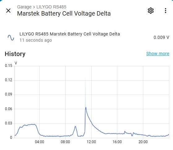

Mijn Delta statistieken, volgens mij is er niet aan de hand, Mijn Racedrone Lipo's die zijn veel verder uit balans na een vlucht!
Allereerste batch MT Venus V1 (Duravolt) van half december 2024.
Al aardig wat vlieguren: Total Charging Energy 321.69 kWh Total Discharging Energy 220.38 kWh
Gemiddeld rendement = 0,685
In de winter gedraaid met AI mode totdat de zon doorbrak.
Alle versies FW gehad tot aan V151.
Nu gaat hij met een zonnige week niet vaak naar 11% vaak dipt hij maar tot 30% of zo.
Iedere dag wel vol naar 100% en dan zal de balancing plaatsvinden.
Op zondag de auto laden en dan weet ik zeker dat hij 1 keer op 11% uitkomt.
Afbeeldingslocatie: https://tweakers.net/i/NIlOPGJ3u4FxLgxGZth7SAfS_58=/fit-in/4920x3264/filters:max_bytes(3145728):no_upscale():strip_icc():strip_exif()/f/image/iUGUqsG3zzQ0vzT9Y7BBjlkY.jpg?f=user_large
[ Voor 5% gewijzigd door superduper1969 op 23-07-2025 00:25 ]
MTVenus V156 + BMSV216 + CT003 V122 Omnibattery HA integration+ Anker E1600 + 16ZP Enphase + 2ZP Anker + Quatt

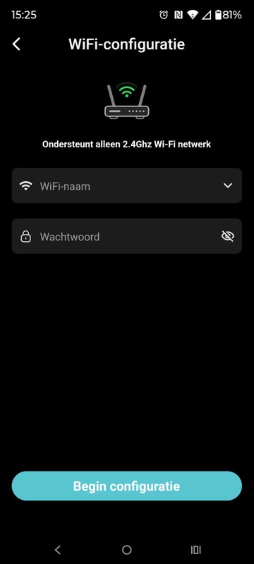

Even nog wat updates over de chrashende app tijdens bluetooth verbinding.
Ik heb oudere versies via APK geprobeerd. Ook deze crashen.
Bij versie 1.35 werd de batterij 1 keer even zichtbaar en kon ik deze snel aan klikken.
Echter, tijdens de poging tot verbinden sloot de app zichzelf weer.
Ik heb zonet op een Samsung Galaxy tab de app geïnstalleerd en ook daar crasht de app onmiddellijk.
Ik vrees dat de enige mogelijkheid een mail voor hulp naar marstek zelf is.
Update: mail marstek gestuurd.
Update 2:
Het is mij gelukt om de batterij te installeren
Ik heb pakweg 50 keer de app gestart in de hoop dat ik snel genoeg zou zijn om de batterij bluetooth aan te klikken én dat de app een seconde lang genoeg zou blijven open staan om de verbinding effectief te maken.
En dat is uiteindelijk gelukt!
Het instellen van de wifi en toevoegen van de HW meter was erna nog 2 minuten werk.
Wel vreemd, waarom heb ik dat probleem, met 2 verschillende telefoons én met een Samsung tablet.
En het probleem was ook bij oudere versies, van pakweg APK 1.5 tot de nieuwste 1.6.44
Ik ben wel nog benieuwd naar de reactie van marstek op mijn mail.
In elk geval, case closed 😁
[ Voor 43% gewijzigd door BJF005 op 23-07-2025 09:42 ]

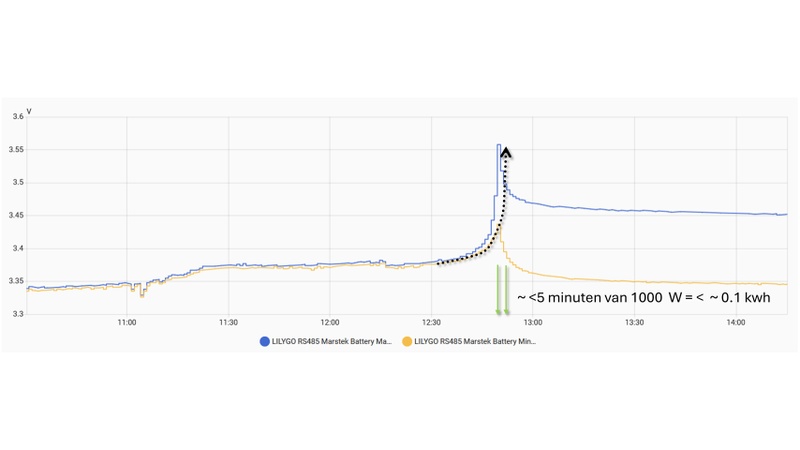

superduper1969 schreef op woensdag 23 juli 2025 @ 00:17:
Hi Bedankt voor je bijdrage. Heel interessant. Grote delta waarden tussen max en min treden bij mij op nabij volledige laden 100 % soc. Daarbuiten zijn de verschillen minimaal, slechts enkele mV. Hoe zit dat bij jou in je grafiek? En, is de piek van ~ 60 mV bij 100 % soc?
Ik vermoed dat bij mij de grote verschillen het gevolg zijn van kleine verschillen in capaciteit van de cellen. Bij het naderen van 100 % soc, loopt de spanning steil op en als je de curve van de cel met het lagere voltage extrapoleert in de tijd heeft ligt deze een aantal minuten achter op het moment van het beëindigen van het oplaad proces. Ik schat dat die paar minuten, minder dan een procent van de totale batterij capaciteit betreft. Of is zo'n interpretatie onjuist?
Afbeeldingslocatie: https://tweakers.net/i/hZcZNIsVaiLhKb7_9RaXcJ3NKBc=/800x/filters:strip_icc():strip_exif()/f/image/cioDgdLmxEK1cBH4wRaRtGPA.jpg?f=fotoalbum_large
Afbeeldingslocatie: https://tweakers.net/i/QTmgSq72Q_6zj9y-Vl3yS4tmP28=/800x/filters:strip_icc():strip_exif()/f/image/w5zrJ9npct6glCtmBHlg8Fg2.jpg?f=fotoalbum_large

  • antoinevromen
Hulp gevraagd:
Iemand een idee?
Probleem is opgelost;
Aangezien ik veel informatie van dit forum heb gehad en we via dit forum allemaal leren van de ervaringen/fouten van anderen hierbij de oplossing: Ik had na het laden van de EV een verkeerde stekker in het stopcontact gestoken 8)7 .
Aan de batterij zie je bij de opstartprocedure niet dat hij niet aan het stroom-net is verbonden (behalve een ledje Grid dat ik nu heb gezien) en ook in de app kun je dat nergens aan zien behalve dan dat hij zegt: "Ontladen 0 VA" ; Overigens reageerde Marstek op mijn feedback-vraag vannacht om 3:27, waarin ik ook al mijn eigen fout had gemeld.
[ Voor 4% gewijzigd door antoinevromen op 23-07-2025 09:43 ]

  • superduper1969
Totalen123 schreef op woensdag 23 juli 2025 @ 08:58:
Ik denk voonamelijk dat ik me niet zo'n zorgen maak en dat MT het kennelijk wel onder controle heeft. zelfs als er tijdeijk 0.15v verschil zou zijn, als ik daarna zie dat het verschil weer bijna 0 is dan denk ik dat het BMS doet wat de bedoeling is. Er zal altijd variatie in de cellen zijn dat is nu eenmaal natuurkunde.

BJF005 schreef op woensdag 23 juli 2025 @ 08:42:
Als je op de Wifi van je familie geen crashende app hebt is er toch echt wat vreemds in je thuisnetwerk.
Maak op de Oneplus een Wifi hotspot waarbij de OnePlus zelf de Data van 4G haalt.
Verbind je eigen telefoon aan die hotspot en probeer zo de installatie te voltooien.
Dit zal natuurlijk uiteindelijk geen werkende situatie opleveren maar je kunt wel uitsluiten.
Ik heb namelijk het vermoeden dat de app crashed omdat de Hame servers niet bereikbaar zijn.
Ik heb zelf eens lopen klooien omdat mijn ZeroTierOne VPN per ongeluk aan stond en alles de mist in ging, ik had geen crashende app maar kon de procedures niet uitvoeren.
Ah ik lees nu je het al voor elkaar hebt :P
  • tinamar
  • Laatst online: 27-10 11:33
Update MT soc drop.
Vandaag iets beter, drop gisteren bij 38% vandaag bij 23%.
Zal nog paar keer leeg vol leeg doen en kijken of het nog verbeterd.
Afbeeldingslocatie: https://tweakers.net/i/2oNJ_YjklDCf2D8sI9CBbouKxaM=/800x/filters:strip_icc():strip_exif()/f/image/LSTUs3Z0yfMnOUGnaJkTphzQ.jpg?f=fotoalbum_large

  • Totalen123
  • Laatst online: 12-07 18:57
superduper1969 schreef op woensdag 23 juli 2025 @ 09:39:
.....Er zal altijd variatie in de cellen zijn dat is nu eenmaal natuurkunde.
Maak me niet veel zorgen, maar wil graag begrijpen wat er gebeurt. Heb al veel geleerd van de metingen en het bekijken van youtube video's.
Op dit moment laat ik de batterij of soc 100 en ga kijken wat er gebeurt met het voltageverschil. Na snel opladen (2500 W) was het verschil aanvankelijk 150 mV maar is nu na 24 uur gedaald tot bijna 50 mV. Laat de cel met de hoogste spanning nog verder ontladen. Wil daarna een nieuwe cylcus doen. Ben benieuwd of de spanningsverschillen blijvend zijn of dat wachten geen invloed heeft.
De snelheid van laden heeft waarschijnlijk invloed op de grootte van de delta waarde. Wil testen of met langzamer opladen (bv 500 W) vanaf soc 95, de verschillen kleiner gemaakt kunnen worden. Ik houd jullie op de hoogte. Wordt vervolgd :)

  • Totalen123
tinamar schreef op woensdag 23 juli 2025 @ 10:01:
Update MT soc drop.
Mooi resultaat. Verwacht dat het goed komt. Zie mijn grafiek van dit weekend met cycli. Daarmee is de meerwaarde van de modbus bewezen: je was je er anders waarschijnlijk niet van bewust dat de batterij wat onregeld was. Succes.Afbeeldingslocatie: https://tweakers.net/i/nCmA5k-zMdeysQR5wfQUbzyoS7M=/800x/filters:strip_icc():strip_exif()/f/image/ihcE6vvKKpPthdVR8XtqURZE.jpg?f=fotoalbum_large
Het blijft inderdaad heel vreemd dat je dit met ál je apparaten hebt. Dat sluit uit dat het probleem wordt veroorzaakt door de instellingen (of software) van één van je smartphones / tablets.
Ik begin te vermoeden dat het probleem wordt veroorzaakt door de software in de communicatiemodule van de Marstek-batterij. Wellicht zou je aan Marstek specifiek kunnen vragen of ze hier een update voor kunnen pushen.
Misschien goed voor je om te weten dat de smartphone-app al erg brak is, maar de software van de accu is ook niet alles. Toen ik mijn accu had aangeschaft wilde deze op geen enkele manier verbinding maken met mijn Shelly-meter. Ook dat is opgelost met een software-update die door Marstek handmatig naar mijn batterij is gepushed. Het zou me dus niet verbazen dat een update voor de communicatiemodule in de batterij de problemen met de app op jouw telefoon oplost.

TechTim schreef op woensdag 23 juli 2025 @ 10:29:
Ik denk eerder dat geen verbinding kunnen maken voor aanmelden Cloud-server het probleem is.
Waarschijnlijk iets van een VPN/Virusscanner of bijvoorbeeld Pi-Hole of NextDNS op de achtergrond draaien. Ik zou dat controleren op eventueel je NAS en Modem/Router etc.

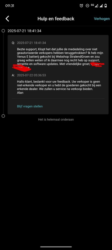

  • Laatst online: 27-10 08:06
Goed nieuws voor iedereen die zijn accu bij StralendGroen heeft gekocht. Marstek geeft me zwart op wit dat ze gewoon een geautoriseerde verkopers zijn en ze hebben hun mededeling van eerder dus echt ingetrokken. Al hadden ze dat wel even mogen melden via dezelfde weg (de app).
Afbeeldingslocatie: https://tweakers.net/i/p5N0Mx7-ZkSGKMet0mxAjHaM6YA=/x800/filters:strip_icc():strip_exif()/f/image/mr5eNmKSYoTUkWLRH48jJ3am.jpg?f=fotoalbum_large

SatScan schreef op maandag 21 juli 2025 @ 11:03:
Yep, en om de celbalancing compleet te maken dient de batterij 'regelmatig' geheel ontladen en geladen te worden. Dus tot 100% laden en 11% ontlading. Hiermee voorkom je een drop-off tijdens het ontladen.
Wat zou 'regelmatig' zijn? 1x in de maand? Vaker, minder vaak? In deze tijd van het jaar gaat mijn accu maar zelden helemaal leeg, en wel meestal vol natuurlijk. In de winter zal het eerder andersom zijn.

  • SatScan
  • Registratie: Februari 2024
  • Laatst online: 17:23
SatScan
HA · Energie in eigen huis
ech.wel schreef op woensdag 23 juli 2025 @ 13:14:
Ik hou 1x per maand aan en tot zover geen problemen met soc-drift gehad.
