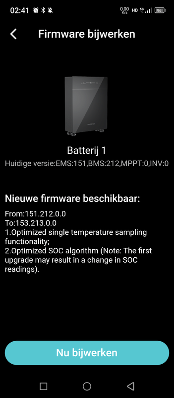

Heb je beslist of je de fw update gaat uitvoeren? Ik ben er nog steeds niet uit. Werkt hier prima op V151. Heb schrik dat ik er achteraf toch spijt van krijg
Ik heb de update ook nog niet uitgevoerd, zit met dezelfde gedachten als jij.
Denk dan waarom hebben ze de V153 dan gepusht zonder dat ik erom gevraagd heb. Ze zouden dan toch iets moeten verbeterd hebben tov de V151, niet?
Iemand anders die de V153 heeft uitgevoerd en voordelen gezien ten opzichte van de V151?
V153 heeft optimalisaties voor meerdere accu's. vandaar dat deze niet standaard gepushed wordt naar alle V151 gebruikers
Idem hier, update gepushed maar zie zelfs niet wat de nieuwe versie is en wat de verbeteringen zijn.Heb via feedback proberen te vragen maar moest eerst update uitvoeren .......
Geen gebruikers voordelen, waarschijnlijk alleen ander server ip adres en nieuwe beveiligingscertificaten volgens mij.
De batterijen ontladen meer synchroon is mijn bevinding.
Ben benieuwd of gebruikers in de AI modi verbeteringen/veranderingen ervaren.
Dit zou namelijk verder intelligenter gemaakt worden nadat de samenwerking van meerdere batterijen goed/slim werkt.

PNARI schreef op woensdag 23 juli 2025 @ 13:50:
Heb zonet ook via de feedback gevraagd wat de voordelen voor mij zijn tov de V151. Curieus wat ze gaan antwoorden 😉

DSSW schreef op woensdag 23 juli 2025 @ 13:46:
Ik heb 2 dagen geleden V153.213 gekregen (nadat ik via feedbeck SOC drift gemeld had)
Ik heb twee batterijen, maar er staat altijd maar 1 op auto, kan dus niets over de samenwerking zeggen.
NOM lijkt bij lage belasting iets beter te werken.

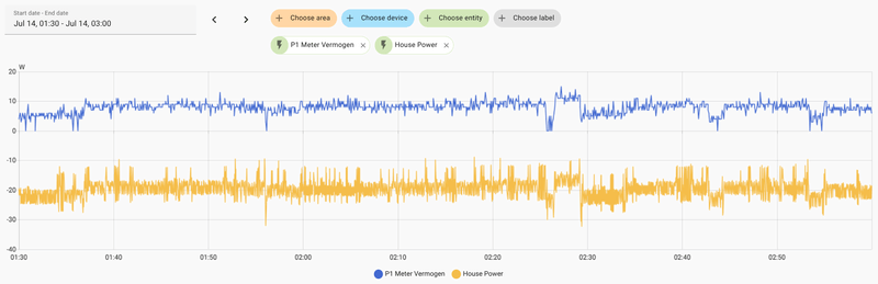

Enkele voorbeelden tijdens sluipverbruik 's nachts:
FW V151.212, regeling via HW P1
Afbeeldingslocatie: https://tweakers.net/i/QRulYNF3UdiyNRUYWuw7AKVFTC0=/800x/filters:strip_exif()/f/image/CjQTH4EjEPW4Hyue42wdVEsf.png?f=fotoalbum_large
FW V153.213, regeling via HW P1
Afbeeldingslocatie: https://tweakers.net/i/k2defDl0ekTqlAkYan3YmP2g9vg=/800x/filters:strip_exif()/f/image/2hhIyq3vVTVWH68drN8mZHxy.png?f=fotoalbum_large
Ter info ook een grafiek met de regeling via de Shelly Pro EM-50 met een duidelijke offset.
FW V151.212, regeling via Shelly Pro EM-50 (correctie offset +24W via Shelly emulator)
Afbeeldingslocatie: https://tweakers.net/i/Sq_ZmimSrmtfAMiD5uXo4KNwN_s=/800x/filters:strip_exif()/f/image/NAHbR3bZnvDpr6gDF3ARQtsi.png?f=fotoalbum_large
2x Venus E (Gen1) V153.215, HW P1, Lilygo+HA

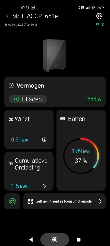

Afbeeldingslocatie: https://tweakers.net/i/IONDF1_l2Szb5Rxhzdo8q76i5HU=/x800/filters:strip_icc():strip_exif()/f/image/4zClou5ol3amEB99TRHiwsfd.jpg?f=fotoalbum_large
Batterij staat op het gelijkvloers.
Ik loop helemaal naar boven, de tweede verdieping, wat volgens mij toch zo goed als buiten bereik is voor bluetooth. Ik zet bluetooth aan, ik open de app en hopla, ik krijg verbinding 🤷🏻‍♀️
Ik loop helemaal terug naar de batterij, ik ververs de app, de verbinding blijft.
Ik sluit de app volledig, ik open opnieuw en de app sluit zichzelf terug onmiddellijk.
Nu snap ik er echt he-le-maal niks meer van 🤣🤣🤣

BJF005 schreef op donderdag 24 juli 2025 @ 10:33:
Het moet niet gekker worden 🤔
Andere Router/Hotspot/Wifi op de 2e verdieping?
En terug naar boven weer verbinding? Dan moet het toch bijna wel in jouw netwerk zitten
Hoe heb jij v153 met BMS v213 geïnstalleerd gekregen? Er zit vooralsnog een bug in de app waardoor dit niet werkt, althans niet van v153 met BMS v212 naar v153 met BMS v213.
Ik ging van V151.212 naar V153.213.
Upgrade van 2 Marstek (V1) ging vlot, eerst de EMS, dan de BMS. Na afloop herstart de batterij na ca. 30 seconden. Ik kreeg toen wel de rode warn led, maar na opnieuw opstarten met power knop was alles ok.
Ik heb voor de update niets uitgeschakeld of afgekoppeld, ook de Liligo niet. Ben wel met de telefoon naast de batterij gaan zitten voor goede bluetooth verbinding.
  • Druppeltje_
  • Registratie: Juni 2025
  • Laatst online: 13:24
Druppeltje_
Helemaal representatief is het BT symbool in de app ook niet altijd. Lijkt soms of dat blijft hangen of er serieus wat vertraging op zit. Een tijdje geleden opende ik vanaf de zaak (zo'n 18km van huis dus) de app en toen stond BT ook groen in de app. Na afsluiten en opnieuw openen van de app was dit weg. Niettegenstaande is het bij jou wel heel apart ;)
Mercedes GLE 350de / EV lader Easee + equalizer/ PV 4000Wp Oost + 7200Wp West / 2x MT Venus 5,12kW V158.1 BMS V216 CT003 Astrameter / HW P1 / Raspberry Pi + Home Assistant + Shelly Walldisplay X2/ 3x Tosot airco / Segway Navimow H800
  • BJF005
  • Registratie: Juli 2017
  • Laatst online: 15:39
superduper1969 schreef op donderdag 24 juli 2025 @ 10:36:
Bedankt iedereen voor het meedenken.
Klopt, beneden is het de standaard Orange modem met wifi. Netwerken zijn hernoemd naar modem en modem 5G om het verbinden met 2,4 makkelijk te maken. Op de modem zit een tp link switch. Daar zit alles van LAN op aangesloten. Van daaruit vertrekt ook de tp link powerline. Deze zorgen in de rest van het huis voor wifi. Het zijn geen repeaters. Ik heb deze wifi powerlines een andere naam gegeven, maar deze heb ik niet nog eens onderverdeeld in powerline 5G en 2,4
Wat mij ook opvalt, is dat net voor ik een geslaagde bluetooth connectie krijg met de batterij, het groene icoontje bovenaan de gsm verschijnt. Dit gaat aan wanneer (verbeter mij indien fout) een app toegang vraagt tot locatie, camera, microfoon.
Ik begin inderdaad het vermoeden te krijgen dat het iets met mijn netwerk heeft te maken.
Al snap ik nog steeds niet wat bluetooth te maken heeft met wifi. Dit zijn toch 2 verschillende manieren van verbinden.
En waarom lukt bluetooth verbinden dan wel helemaal boven, maar niet als ik letterlijk naast de batterij sta.
En waarom blijft hij wel verbinding houden als ik helemaal terug naar beneden, naast de batterij sta.
Op zich is het probleem nu ook opgelost.
Indien ik bv voor updates bluetooth nodig heb, dan loop ik gewoon eerst helemaal naar boven 🤣
En dan blijft ook de vraag, waarom heb ik ervoor nog nooit problemen gehad met andere dingen in het netwerk.
Het cliché meest buggy ding, de eufy deurbel en camera's, hebben bij mij nog nooit problemen gegeven en kan ik onmiddellijk benaderen (ook als ik van buiten huis via 5G gsm probeer) en zonder haperen live bekijken.
Hier onder de foto met het groene icoon rechts boven. Dus iets gaat er mis, tussen het al dan niet verschijnen van dat symbool en het onmiddellijk geforceerd sluiten van de marstek app. Denk ik 🤷🏻‍♀️
Afbeeldingslocatie: https://tweakers.net/i/nnN3Wt0up0fsOqZC6lcm_HFqoK8=/x800/filters:strip_icc():strip_exif()/f/image/nxcdrNVsaZzE9ihJC5prvPTF.jpg?f=fotoalbum_large

  • BJF005
Nog een extra test gedaan en het heeft echt dus iets te maken met wifi netwerk.
Ik sta nu op eerste verdieping. Ik kan met de gsm dus kiezen uit wifi netwerk beneden of boven.
Als ik verbinding maakt met het powerline netwerk, dan krijg ik gewoon bluetooth verbinding.
Als ik verbinding met de wifi van Orange maak, dan sluit de app zichzelf af.
Het gekke is, het netwerk beneden is het netwerk waar de batterij is mee verbonden.
Dus als ik NIET verbonden ben met hetzelfde wifi netwerk als waarmee de batterij verbonden is, dan kan ik connectie maken.
Gasketel, Hanwha Q-cells 8 x 400 WP oost 8 x 400 WP west, Huawei SUN2000-4,6KTL-L1, Mitsubitshi airco MSZ AP 25 VG, Marstek Venus-E (V153) Tesla model Y AWD

  • DSSW
  • Registratie: Januari 2025
  • Laatst online: 19:28
DSSW
Hometek schreef op woensdag 23 juli 2025 @ 21:23:
Ik heb volgende feedback gekregen van Hame op de vraag waarom ze de V153 naar mij gepusht hebben :
"Hello customer, firmware version V153 is mainly optimized for the issue of single unit overvoltage, and its functionality is the same as V151. Alan"
BMW I5 E40 / EV lader Wallbox / 15KWpiek PV verdeeld over 5 SMA / Warmtepomp 14KW / Boiler 300l / 3 x Marstek Venus E 5.12kwh V157.1/216 + 1 x Venus A V149.119.109 / HBC control via HWP1 + Marstek control CT002 V124 / 3 fasen net

  • Druppeltje_
Druppeltje_
DSSW schreef op donderdag 24 juli 2025 @ 11:34:
Dat is nochtans niet wat er bij punt 1 en punt 2 staat in de app bij de update release note :9

  • antoinevromen
  • Laatst online: 15-06 11:10
BJF005 schreef op donderdag 24 juli 2025 @ 11:29:
Ik denk dat je zowel boven als onder steeds op hetzelfde netwerk zit. Alleen zit je boven op een andere access-point/router, die uiteindelijk ook weer is aangesloten op het modem beneden.
Zou het niet met 5G te maken hebben die zich bijt met de bluetooth-communicatiemodule

  • pascallj
  • Laatst online: 18:07
pascallj
Druppeltje_ schreef op donderdag 24 juli 2025 @ 12:20:
Ik denk dat je het over de release notes van BMS 213 hebt. Ik heb geen release notes gezien van 151 naar 153.

  • dannyro
  • Registratie: April 2025
  • Laatst online: 17:51
Misschien niet van toepassing voor U, maar het BT lampje op de Marstek brand alleen als de app geopend is.

  • BJF005
dannyro schreef op donderdag 24 juli 2025 @ 12:27:
Klopt, en alleen als er in de app effectief een BT connectie gemaakt is met de batterij.
Ik heb geen flauw idee wat het probleem net is, maar nu ik gewoon even van wifi netwerk moet veranderen om BT connectie te maken met de batterij, is het voor mij opgelost. Heel vaak heb ik dat toch niet nodig (eventueel update) én het is goed voor mijn marstek stappen op het sporthorloge 😁

  • Druppeltje_
Druppeltje_
pascallj schreef op donderdag 24 juli 2025 @ 12:22:
Kan kloppen.
Staat er niet apart op Afbeeldingslocatie: https://tweakers.net/i/tafzglZ4KIQ4ngMPpLn8IqLtVhU=/x800/filters:strip_exif()/f/image/mJdy09npPMj02EWlBews8IeK.png?f=fotoalbum_large

Gely schreef op donderdag 24 juli 2025 @ 12:32:
De mijne hebben ook beide v153, en de update is alleen BMS van v212 naar v213 in mijn geval. En dat werkt niet, voor geen van beide batterijen.
Hier idem. Je kun het meerdere keren achter elkaar blijven proberen maar blijft op 212 staan.
