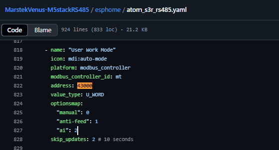

Als je homeassistant hebt en een lilygo (of gelijkaardig) kan je perfect automatisch wisselen tussen manueel en NOM.
Met mijn m5stack Atom zie ik deze mogelijkheid niet. Via Hame-relay wel.

Vreemd ik heb zelf de m5stack niet maar ik zie in de ESPhome code wel de werkmodussen staan.
Afbeeldingslocatie: https://tweakers.net/i/CQPAApzUswm39ZgFdmqYQ5ETu0w=/fit-in/4000x4000/filters:no_upscale():strip_exif()/f/image/6SuFD6uXMqbqykrcWherLBd6.png?f=user_large
Dat is juist, maar ik kan daar geen automatisatie voor instellen. Tussen de modi wisselen gaat wel, maar dat gaat alleen manueel. Zoals in de Marstek app.

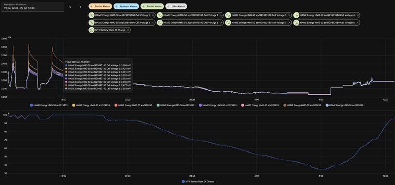

Jij schrijft: "De cellen zijn niet geweldig. Ben nu een paar dagen aan het monitoren en er is in elk geval 1 cel die de totale capaciteit naar beneden trekt." Kan je dit verduidelijken of via een screenshot wat meer info daar over geven. Als het hier het gepaste topic voor is?
Voordat ik echt een duidelijke conclusie wil trekken, zal ik met meer data moeten komen inderdaad. Ik leer ook met de dag meer bij over accutechniek dus de conclusie daarover verandert ook nog.
Waar het met de cellen op neer komt, is dat je verwacht dat ze ongeveer gelijktijdig dalen in spanning als ze goed gematcht zijn. Laatst heeft mijn batterij een paar dagen vol stil gestaan en was het spanningsverschil tussen de cellen nog maar heel klein (0,003 V) dus een goed begin voor een test. Vervolgens gaan ontladen, en als de batterij stopt met ontladen is het spanningsverschil tussen de meest lege en de meest volle cel bijna 0,2 V. Dat geeft dus duidelijk aan dat ze in elk geval niet goed gematcht zijn / niet allemaal van dezelfde kwaliteit.
Ook bij het laden zou je verwachten dat ze allemaal uiteindelijk weer binnen die 0,003 V uitkomen, maar na 6 uur was het verschil nog steeds 0,04 V. Dat zou betekenen dat je na elke cyclus moet gaan balanceren. In een goede batterij hoeft dit eigenlijk niet of pas na een paar maanden.
Maar goed ik kom nog wel een keer met meer resultaten en hierbij geldt natuurlijk n=1. Misschien is mijne wel een van de mindere.
Bedankt. Hier een afbeelding van mijn Marstek. Misschien heb jij er wat aan.Afbeeldingslocatie: https://tweakers.net/i/uBGwG-WAzL3r3XCJOl9rR04jvWw=/800x/filters:strip_icc():strip_exif()/f/image/UGYFwbdmSKI0tLs4gzNGAZTP.jpg?f=fotoalbum_large

dannyro schreef op zondag 20 juli 2025 @ 13:00:
Bedankt. Hier een afbeelding van mijn Marstek. Misschien heb jij er wat aan.[Afbeelding]
Cell 7 piekt er echt wel boven uit. Heb toevallig de ESPhome code hiervoor ik zou ook graag mijn cellen loggen.
Als je de laagste en hoogste cell pakt
Wat is dan de milivolt verschil op dat moment ?
  • dannyro
  • Registratie: April 2025
  • Laatst online: 30-10 18:03
Maxwp schreef op zondag 20 juli 2025 @ 13:41:
0,097mV. Meetstal is het rond de 0,050mV. Altijd gemeten bij 100% SOC.
[ Voor 5% gewijzigd door dannyro op 20-07-2025 13:51 ]

dannyro schreef op zondag 20 juli 2025 @ 13:50:
Dat is toch super weinig of niet ? Lijkt me ruim binnen de marges
Vraag is wat doen ze over 5 jaat

Ik denk dat de mV en V verward zijn geraakt en dat het 0,050V was wat dus 50mV is, wat niet super weinig is een goed gebalanceerde pack zit rond 3-4 mV (20 25mV vind ik mijn persoonlijke limiet als ik zelf een pack maak...)

Valt tegen. Als we kijken naar de Victron Battery Balancer, dan schakelt deze in alarm (let wel een status die eigenlijk na een paar keer balanceren niet voor hoort te komen) wanneer het verschil tussen 2 12V batterijen meer dan 0,2 V is. Nu bevat een 12 V 4 cellen in serie. Bij het vergelijken van 2 12 V batterijen kan je dit verschil dus eigenlijk verdelen over 8 cellen in het ergste geval.
Als we er vanuit gaan dat de 12 V batterij op zichzelf gebalanceerd is, en we het totale verschil delen over 4 cellen heb je het dus al over 0,05 V per cel verschil. En dan gaat het om een alarm status. 'Status oranje' is bij een totaal verschil van 0,1 V (dus 0,025 per cel) en het balanceren start überhaupt bij 0,05 V verschil (dus 0,0125 V per cel).
Nu durf ik niet met zekerheid te zeggen of deze vergelijking honderd procent correct is, maar het geeft wel een beetje aan over wat voor kleine waardes we het hebben.

Je kan niet echt je delta verdelen over het aantal cellen want de delta is het verschil tussen hoogste en laagste (er kan 1 uitschieter zijn). Het balanceren inschakelen werkt ook altijd op de delta dus als het inschakelen van balanceren moet dus bv 20mV (0,02V) verschil zien tussen cellen.
(10 jaar ervaring met batterijen)

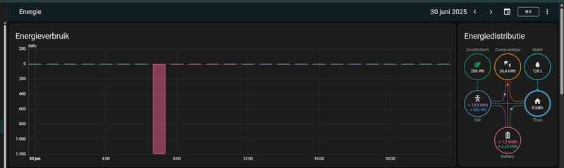

Software bug en die haalt heel je grafieken en efficiëntie naar beneden ik heb dat ook al mee gemaakt. Spijtig genoeg dus nog niet opgelost...
Afbeeldingslocatie: https://tweakers.net/i/QtxxeQyD9z-oSgeM7oBpuJOAWd4=/800x/filters:strip_exif()/f/image/3CXV8UvyVUAMif0AyCFkJc9Q.png?f=fotoalbum_large
Ik weet niet hoe jullie aan die gekke waardes komen, maar volgens mij is dat in de Modbus configuratie nooit veranderd? Bij mij is die al sinds het begin gewoon goed. Overigens als je problemen hebt met de Modbus, kan je het beter in dat topic plaatsen.
Nee is helemaal geen probleem langs modbus kant, die waarde is werkelijk uit de batterij gekomen, zie je ook in de app (software bug langs marstek kant) heb daar een ticket voor gemaakt en ze hebben me toen de laatste update gepusht maar blijkbaar zit die bug er nog in. Geen idee wat de oorzaak er van is (lijkt een bit die verspringt ofzo).

@pascallj Ik heb dus inmiddels de delta van mijn batterijen geprogrammeerd en zie nu van de 1 die vol is een 110mV (0,110V) ik hou deze even een nacht vol en zie dan wel wat er gebeurd.

  • dannyro
TDSgame schreef op zondag 20 juli 2025 @ 14:16:
Volgens de screenshot die ik heb gedeeld gaat het toch om mV dacht ik. Bekijk het nog eens? Met 2 zien we meer hé :)
BE MTVenus V2 V158 BMS 216 APP V1.6.73 HW-P1 M5stack Atom lite Modbus HA integration ZP 3,28kWp Goodwe 3kW
  • TDSgame
  • Registratie: Maart 2022
  • Laatst online: 01-02 20:25
dannyro schreef op zondag 20 juli 2025 @ 18:33:
Ja ik denk in de screenshot dat het gaat om een punt (als in de Europese notatie waarbij het punt het getal makkelijker leesbaar maakt maar verder geen waarde toevoegt) niet om een comma.
Europese duizendtallen (10.000) worden aangegeven met een punt
Dit zou logisch zijn want 3.380mV = 3,380V wat perfect in de range valt van een lifepo4 cell. Anders zouden we veronderstellen dat de cellen aan 3mV staan wat toch wat aan de lage kant is... :9~
[ Voor 7% gewijzigd door TDSgame op 20-07-2025 18:39 ]

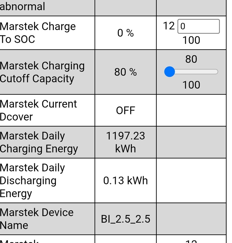

TDSgame schreef op zondag 20 juli 2025 @ 14:45:
Hier op sommige dagen ook van die uitschieters naar 1193 kWh. Ik heb de dagen waarop dit optreedt bekeken en dit zijn alleen de dagen waarop ‘s nachts de elektrische auto aan het laden is. Niet op een laadpaal, maar via 230v stopcontact buiten
Komende nacht hangt auto ook aan lader, ben benieuwd op issue weer optreedt
  • TweakersOnly

TweakersOnly schreef op zondag 20 juli 2025 @ 22:26:
Ah niet leuk om te horen dat het meermaals gebeurt. Bij mij is het nog maar 1 keer voor gekomen. Er moet dan ergens een bug in zitten die door iets ander (hetzij spanning of stroom of nog iets anders) deze foutieve waarde geeft.

reb65 schreef op maandag 21 juli 2025 @ 07:27:
Blijkbaar zijn ze bij marstek overgegaan op het Smart model. Zelfs de foutieve energy export waarde is reden om het device te wisselen.
Dus als je zo een foutieve waarde krijg van 1193kWh is dit reden genoeg om te wisselen?
  • TweakersOnly
  • Laatst online: 04:00
Afgelopen nacht de auto opgeloaden middels 230V stopcontact, maar het issue is vannacht niet opgetreden. Echter omdat auto andersom gepakeerd stond geladen vanaf een ander stopcontact. komende nacht zal ik proef op de som nemen door vanaf andere stopcontact nogmaals op te laden.
