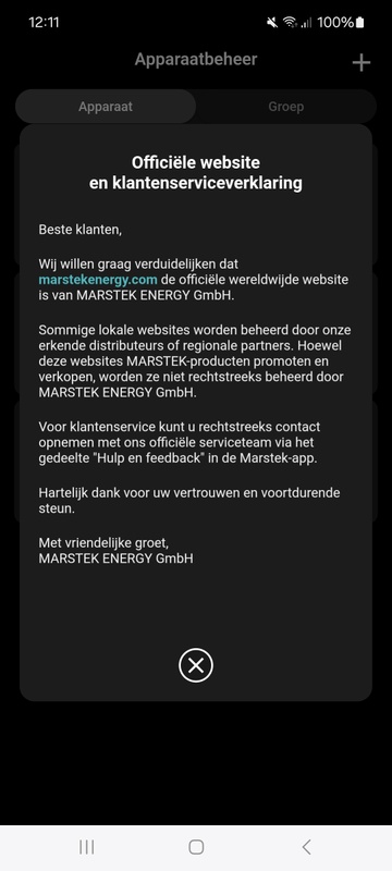

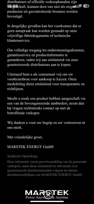

Ik heb mijn Marstek recent bij Groene Vrienden gekocht, naar aanleiding van dit screenshot even contact met ze gezocht. Ze geven aan dat dit komt doordat prijsafspraken niet zijn nagekomen. Marstek hanteert blijkbaar een minimum verkoopprijs van 1599, leveranciers die zich daar niet aan houden komen (tijdelijk?) op een interne lijst. Wat precies de gevolgen zijn voor bv de 10 jaar garantie die Marstek biedt is niet duidelijk.

thuisbatterij schreef op woensdag 9 juli 2025 @ 21:18:
Let op! dit is geen officiele verkoper en haalt het niet bij officiële verkoop kanalen. Marstek gaat hier in de toekomst naar kijken per serie nummer en weet dan dat je dit niet via officiële Nederlandse kanalen is verkocht. Deze komen uit het buitenland waardoor je geen garantie krijgt op deze unit. Deze informatie komt van een van de 3 officiële distribiteurs.
Waar kan ik een lijst vinden met officiële verkopers?

jevin20 schreef op vrijdag 11 juli 2025 @ 09:16:
Die discussie is hier al tevaak gevoerd. Niet iedereen koopt een batterij om hem rendabel te laten zijn. Veel mensen willen gewoon geen netstroom gebruiken en dus het net niet belasten.
En welk 'voordeel' haal je daar uit? Slaap je daar beter van?
Voor mij is het simpel, meer toestellen in huis is meer zorgen en meer kans dat er iets mis kan gaan.
Het is niet dat die dingen mooi zijn hé.

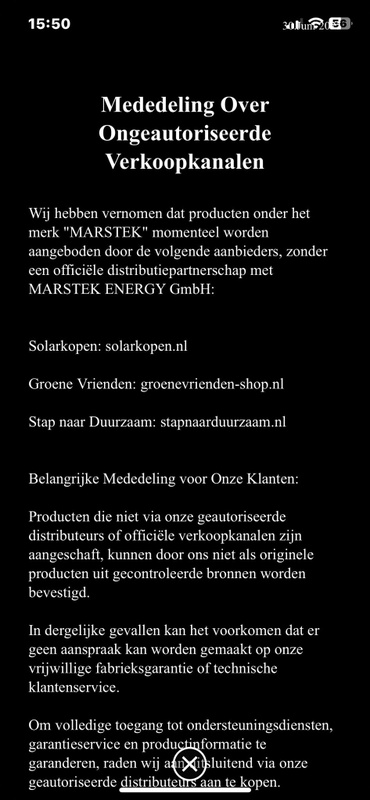

johan_L schreef op vrijdag 11 juli 2025 @ 10:10:
Ik heb dit soort praktijken hier al ooit eens uitgelegd, geloven ze niet ;) marktwerking etc etc , komen ze met: mag wettelijk niet, klopt . Maar dat is wel de realiteit. Producenten / bedrijven hanteren dit soort praktijken al 10 tallen jaren. En niemand gaat daar wat aan doen . Eén wet schrijven is 1, handhaven een heel ander verhaal.

pascallj schreef op vrijdag 11 juli 2025 @ 11:07:
Staat je natuurlijk helemaal vrij, maar deze reactie biedt geen vertrouwen in een goed antwoord:
3DWim in "Hame / Marstek / Duravolt 5,12kWh plug en play thuisaccu"
Punt is... de garantieketting loopt van jouw naar het verkooppunt waar je zelf gekocht hebt, en die moeten zich maar af dekken tov Marstek.
Dus kopen bij een groothandelaar in PV en batterijen lijkt me niet zo risicovol.
Koop je bij een dropshipper die vandaag een partij Marstek batterijen op de kop kon tikken en morgen kinderspeelgoed verkoopt... dan zijn je kansen klein.
Maar wel typisch dat een chinees bedrijf hier wel wil verkopen, maar de regels niet kent.
Heb op Ali ooit een discussie gehand over een voorwerp. Geen garantie na 3 maand vertelden ze me... Ze geven enkel 1 jaar op electronica, en dat was het niet...
De EU regels waren voor hen niet van tel, terwijl ze toch zelf verstuurd hadden... Nu ging het over peanuts, dus ik heb mijn verlies genomen.

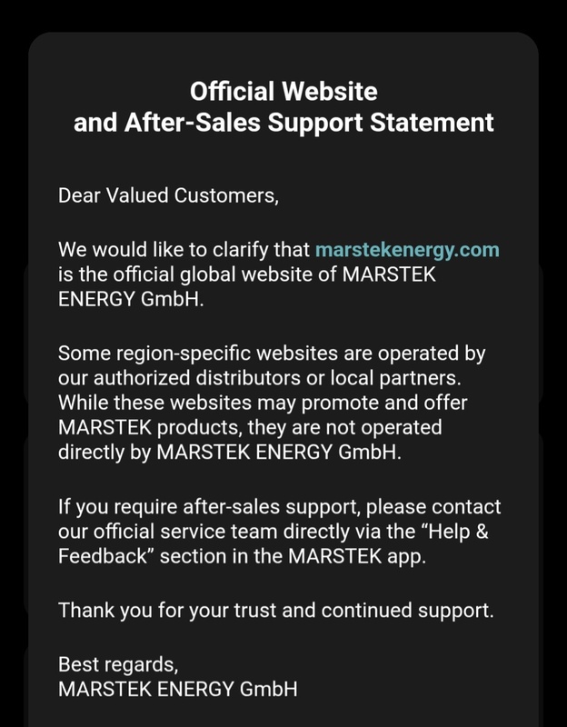

Afbeeldingslocatie: https://tweakers.net/i/w9BgF4DT3KLq_SeNbzGLJ5QN3Mo=/x800/filters:strip_icc():strip_exif()/f/image/aN2TYfacelhmkO3Wmtnefhzc.jpg?f=fotoalbum_large
Afbeeldingslocatie: https://tweakers.net/i/aT1-wdaKsjmiSeEJTZ9S7CpBs48=/x800/filters:strip_icc():strip_exif()/f/image/an0o04MnBIEHPV2BKvg14RNR.jpg?f=fotoalbum_large
Deze melding krijg je nu bij het toevoegen van een marstek
Let op zoals eerder gezegd met bedrijven die Marstek niet bij offiecele wedeverkopers verkopen.
Goed om te weten. Dus eigenlijk als je bij zo een verkoper hebt gekocht kan je fluiten naar ondersteuning en/of de 10-jarige garantie van Marstek. Voor de 2 jarige garantie is het dan hopen dat je nog bij je verkoper terecht kan (want die zal wegens onofficiële verkoper dan ook niet kunnen rekenen op terugname door Marstek zelf).

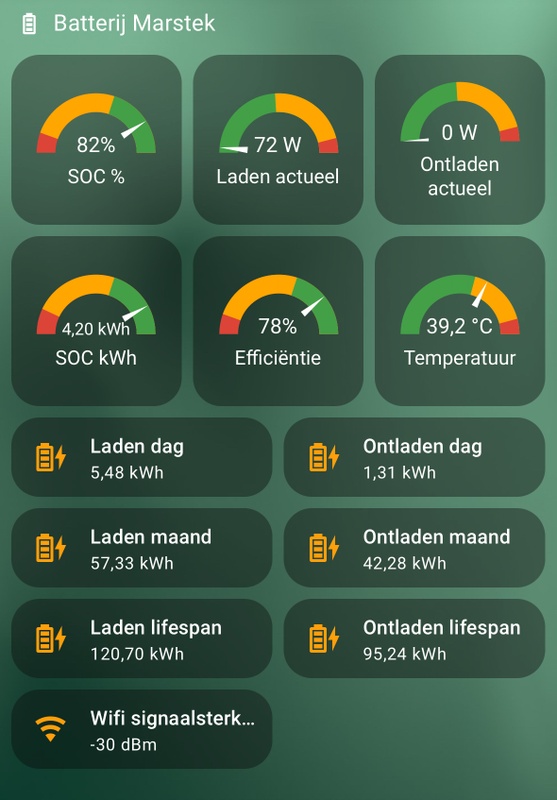

Is nog niet helemaal af 😉
Afbeeldingslocatie: https://tweakers.net/i/tcU2nZayL4rLI40IMHo7OlsHnNo=/x800/filters:strip_icc():strip_exif()/f/image/zOSC4y2Mlp1WrdvCYfdDVyVU.jpg?f=fotoalbum_large
2 x Marstek Venus 5,12kwh v153 - Home Assistant - Huawei Sun2000-3ktl-l1 🇧🇪

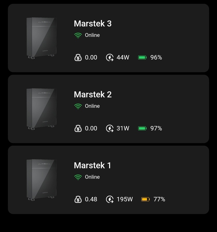

Ik zie nu ineens een batterij met een ander kleurtje?
Was dat altijd al zo?
En dat pijltje in dat rondje voor het vermogen stond dat er ook al langer?
Afbeeldingslocatie: https://tweakers.net/i/sdxkBjZH8o5cDECG-v80YLLclKE=/x800/filters:strip_icc():strip_exif()/f/image/J6sRWzTqNAbl8chbm10Rdx6f.jpg?f=fotoalbum_large
Ronald.42 schreef op vrijdag 11 juli 2025 @ 23:16:
Nee is veranderd sinds de laatste app update.
Nummer 1 is aan het onladen (geel) nummer 2 en 3 zijn aan het laden (groen)
Robin2133 schreef op vrijdag 11 juli 2025 @ 23:18:
Dat kleurtje geeft aan hoe vol hij zit, niet wat hij aan het doen is. Volgens mij geeft de richting van de pijl dat nu aan. Bij mij staat hij de andere kant op namelijk (batterij is leeg).
  • Ronald.42
  • Registratie: Maart 2021
Ze zijn alledrie aan het ontladen weinig zon nu ;)
  • Ronald.42
pascallj schreef op vrijdag 11 juli 2025 @ 23:20:
Dat lijkt mij inderdaad logisch pijltje is erin of eruit.
Kleurtje is een soort van nivo aanduiding al staan de procenten er ook gewoon bij.
Chinese kleurtjes :+

thuisbatterij schreef op vrijdag 11 juli 2025 @ 15:52:
Let op zoals eerder gezegd met bedrijven die Marstek niet bij officiële wedeverkopers verkopen.
Ik vind dit btw best wel klote voor de koper. Wie er ook schuldig moge zijn, de koper was hier tijdens koop niet van op de hoogte.
Ja, de inkoper kan een ander kanaal hebben gekozen en daar is wat over te zeggen. Maar ze zorgen er ook voor de snelle adoptie van het merk Marstek op dit moment. En voor Marstek om zo hard in de wedstrijd te staan tegen de koper vind ik niet de juiste keuze, vooral als blijkt dat je als koper niet kan achterhalen wie de officiële verkoopkanalen zijn (dat meen ik van iemand hier te begrijpen).
Ik zou het coulant vinden als Marstek voor de kopers die buiten hun schuld al ergens hebben gekocht van winkels die geen officiële inkopers waren, een uitzondering te maken, als je contact met hun opneemt.
Eerst koop je zonder enige kennis een accu bij een winkel, om enkele weken later bij een willekeurige pop-up te moeten vernemen dat je wellicht geen technische ondersteuning en 10Y garantie te krijgen.
Vind dat geen reclame voor Marstek om dit bij de koper neer te leggen in een periode dat ze dit zelf niet goed hebben ingedekt.
Ik snap alleen niet waarom 3 batterijen een miniscule hoeveelheid aan het ontladen zijn ipv 1 batterij alles.
Dit is toch niet echt prettig voor de omvormers en de RTE lijkt mij? Of zie ik iets over het hoofd?

Gohf046 schreef op zaterdag 12 juli 2025 @ 09:57:
Het lijkt dat de omvormers efficiënter zijn op 1250 - 1300 watt. En wat betreft de vele malen lagere af te geven vermogens .. die zijn volgens mij nooit efficiënt. Maar moeten wel opgevangen worden. Maar ze zouden kunnen bepalen 1 batterij eerst . Maar dan lopen ze niet meer synchroon leeg . En kom je dus te zitten als er veel vermogen wordt gevraagd , allemaal afwegingen .
[ Voor 8% gewijzigd door S2S op 12-07-2025 10:10 ]
2 MT 5.12 KWh (v 151) , Shelly Pro EM CT-63, HW-P1, 1 fase. 12 x 340 WP Solar.
S2S schreef op zaterdag 12 juli 2025 @ 10:09:
Daar wil ik nog met je over redetwisten: volgens mijn berekeningen zit de sweet spot rond de 2000 W. Maar wat wel klopt is dat het onder de ongeveer 300 W niet best is. Maarja dan zijn de absolute verliezen ook weer heel klein.
De_Sint schreef op zaterdag 12 juli 2025 @ 08:10:
Een valide reden om de koop te laten ontbinden en elders opnieuw te kopen.
Je koopt de batterij met daarin opgesloten (kopercontract) de 10j fabrieksgarantie, je hebt 2j garantie van de verkoper zoals de EU wet dit voorschrijft (er zijn geen bijzondere bepalingen bij mij bekend).
Die garantie kun je als verkoper alleen afgeven als je deze contractafspraak ook bij de inkoop bij de batterijen met de (EU importeur) fabrikant hebt afgesloten. Als je dat niet heb kun je als verkoper deze garantie dus niet bieden en dat wordt nu blijkbaar door verschillende partijen toch gedaan.
Mijn advies is om contact op te nemen met de genoemde verkopende partij en de koop te laten ontbinden.
Ik verwacht dat we dit de komende periode vaker tegen zullen gaan komen.
Een andere route is om Marstek schriftelijk(mail) te contacten en expliciet te vragen of de batterij met SN xxxx onder de 10j MT fabrieksgarantie garantie valt. Als dat niet het geval is hoe je het beste kunt handelen omdat jij als consument niet op voorhand kunt controleren of je bij handelaar X de fabrieksgarantie van toepassing is of niet.
Ook hier geld goedkoop is soms ook duurkoop...

SatScan schreef op zaterdag 12 juli 2025 @ 10:16:
Ik las gisteren dat mijn verkoper er ook tussen zit. Dus mijn eerste stap is vragen wat dit voor mij betekend ivm 10y garantie en technische ondersteuning. Afhankelijk van hun antwoord zal ik er naar handelen.
En de koop laten ontbinden en elders opnieuw kopen neem ik absoluut mee naar gelang hun antwoord.
ps. De zaak was niet goedkoper dan de anderen. Iedereen bied ze zo'n beetje aan voor dat bedrag, dus daar kon ik ook geen 'red flag' uit halen.
[ Voor 12% gewijzigd door De_Sint op 12-07-2025 10:41 ]
De_Sint schreef op zaterdag 12 juli 2025 @ 10:40:
Met alle respect voor de verkoper... maar als die zegt ja je hebt de 10j garantie en MT zegt van niet, zoals nu al het geval is...
Ik zou alleen gerust gesteld zijn als Marstek expliciet aangeeft dat de 10j garantie van toepassing is.
.NL | BYD Atto3 | PulsarPlus EV +Balancer | WP7.7K Z | Venus v1 en v2 - 5.12kWh V158 - CT003 V122 - BMS 216 - Modi:NOM | HBC | 2 MHI - CC | HA DS224+
  • De_Sint
  • Laatst online: 23-03 15:20
De_Sint
SRK/SRC 63 ZR-S | SE7K 6480Wp
SatScan schreef op zaterdag 12 juli 2025 @ 10:43:
Als ze mij dit via mail zwart op wit kunnen bevestigen dan sta ik al een beetje sterker (tot op zekere hoogte trouwens).
Ik blijf het gekut via distributeurs wel altijd een genep naar kopers toe, btw. Dit is een behoorlijk fuckup van Marstek om achteraf orde op zaken te stellen met de nodige nevenschade voor kopers.
Maar hetzelfde geklooi ken ik ook uit de warmtepompen en warmtepompboilers. In Nederland zit een flinke subsidie, die het buitenland niet kent. Maar kopen in Nederland via een distributeur maakt de prijs van de apparaten ook meteen duurder ter waarde van de subsidie. Als je het koopt in Spanje buiten de Nederlandse distributeur om, ben je alle garanties kwijt (Niet subsidies).
Voor vele consumenten gaan de subsidies niet naar hun toe maar naar alle tussenpartijen.
De_Sint schreef op zaterdag 12 juli 2025 @ 10:57:
Idd en dat zou je dan kunnen laten bevestigen door Marstek...
Zou handig om dit eens zo te doen zodat andere kopers hier hun voordeel mee kunnen doen.

S2S schreef op zaterdag 12 juli 2025 @ 10:06:
Ja, alleen niemand gaat daar wat mee doen ;) in China gelden deze regels niet … enige wat zou kunnen is Europees recht bij Marstek Duitsland , en de Nederlandse verkopers , dat zij die 10 jaar garantie maar moeten afhandelen. Welkom in de wereld van handelaren en webshops.
Texas, volgens de Nederlandse website. Of Duitsland inderdaad, Waar ze uiteindelijk zitten, het zal hoe dan ook een getouwtrek zijn. Maar zelfs binnen de EU kun je gezeik hebben met 2 jaar fbrieksgarantie en het kastje-muur verhaal tussen verkoper en fabrikant als je daar aanspraak op wilt maken.
Hey is misschien een hoop FUD ook. Ik heb de melding niet eens gehad in de app, het is dat ik het hier lees anders had ik van niets geweten, en met mij nog vele meer...
  • De_Sint
De_Sint
_ferry_ schreef op zaterdag 12 juli 2025 @ 11:11:
Texas, volgens de Nederlandse website. Of Duitsland inderdaad, Waar ze uiteindelijk zitten, het zal hoe dan ook een getouwtrek zijn. Maar zelfs binnen de EU kun je gezeik hebben met 2 jaar fabrieksgarantie en het kastje-muur verhaal tussen verkoper en fabrikant als je daar aanspraak op wilt maken.
Bij mij kwam het pas bij het toevoegen van een accu (toen stond mijn verkoper er nog niet tussen) en ik kwam mijn verkoper pas tegen toen gisteren een andere gebruiker de screenshot deelde.
Dat maakt alles ook wazig. Want als ik niet op dit forum zou zijn geweest, zou ik als koper nog steeds niet weten dat mijn verkoper volgens Marstek niet via de distributeur is gegaan. Ze hebben ook de mailadressen van iedereen die geregistreerd heeft, dus ze hadden ook eerst kunnen werken aan een goede website met de juiste informatie en die naar de mensen kunnen mailen die hebben geregistreerd. Niet als pop-up als je een accu toevoegt. Want toegegeven, ik voeg niet elke week een nieuwe accu toe waardoor ik up-to-date ben, mocht dat hun enige communicatievorm is. (waarin het bericht overigens maar eenmalig verschijnt en later niet meer terug te lezen is)
  • WargamingPlayer
  • Registratie: Mei 2025
  • Laatst online: 13:08
Daarom heb ik ook schermafdruk gemaakt van de garantie claims zodat deze vastgelegd zijn. Niet dat het veel zal uitmaken maar ik heb de nodige kanalen dat ik in staat ben om met juiste juridische informatie de verkoper of personen achter de verkopende partij aansprakelijk te stellen. Dat is voordeel van een baan bij een bepaald type bedrijf 🧑‍💼
Ik draai met een accu per fase op een shelly pro want ik wacht nog op een nieuwe energie meter die had ik al moeten hebben naar liander belde af.
Wordt nu 18 augustus geloof ik.
De omvormers hebben daar geen last van, de rte is inderdaad wat aan de lagere kant maar niet eens heel slecht.
En dat boeit ook helemaal niet het is toch waardeloze pv stroom.
  • 3DWim
  • Laatst online: 11:30
Ik kreeg gewoon bij openen van de app (12jul25) onderstand bericht te zien:
Afbeeldingslocatie: https://tweakers.net/i/tT6J57ZCQ7Q_S6PoQZdT6s6b7VM=/x800/filters:strip_icc():strip_exif()/f/image/OwK4T5tQjaG5fH5s3wSVnocq.jpg?f=fotoalbum_large
Geen melding van verkopers.
Buiten de app versies om wordt er dus wel gesleuteld aan de "performance".
Best wel apart dat men dus wel kleurtjes en pijltjes kan plaatsen in de app dashboard maar niet bv de temperatuur en SOC.
🇳🇱 🔋 Marstek Venus E v2 | EMS 158, BMS 216, App v1.6.75 | M5 Stack | HW P1 | ☀️1,9kWp zuid |
  • Ronald.42
3DWim schreef op zaterdag 12 juli 2025 @ 12:06:
Bij mij de Nederlandse versie net.
Afbeeldingslocatie: https://tweakers.net/i/V1-K-sMtwYD0FzL-FuJ11Y1o1_s=/x800/filters:strip_icc():strip_exif()/f/image/t1nIuR4lzblX4Xger4mNMPVG.jpg?f=fotoalbum_large
