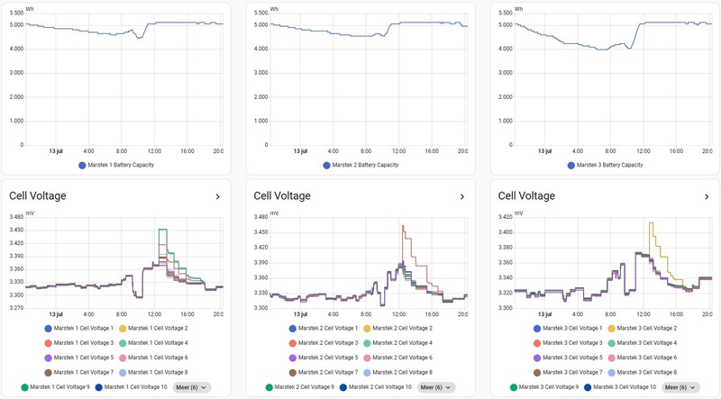

Als je de lading - tijd curve volgt zie je dat tot 99% (5.07) een strakke opwaartse lijn bij een laadsnelheid van 2500 W. De laatste procent (0.05 kwh) gaat met 1000 W. Wat me nu opvalt is dat het laden van de laatste % (0.05 kwh) meer dan een half uur duurt. Daarvoor is dus 0.5 kwh nodig. Waarom is dat zo?
Venus E (V2) V153 + CT003 V117 + ISK5 + 2600 Wp solar
Totalen123 schreef op zaterdag 12 juli 2025 @ 18:30:
Celbalancing
NL | Atto 3 | Pulsar Plus | WP7.7K Z | Venus v1+v2 | 2×MHI · CC | HA DS224+
☀️ HESC · 🔋 Marstek Capacity Monitor

OK maar waar blijft die 0.45 kwh? Warmte of toch ook nog opslag? In dat laatste geval, zou de 5.07 kwh dan eigenlijk niet kloppen...?
Dit gedrag valt mij ook op. Lijkt erop dat de SOC calibratie echt erbarmelijk is. Waardoor die laatste procenten eigenlijk nog enkele 10tal procent zou moeten zijn imho

Ik heb het idee dat met v116 op de ct003 de load balancing is meer a-symmetrisch. Anderen betere ervaringen met v117 of v115? [Afbeelding]
Werkt hier met v116 gewoon goed!
Ik vind v115 iets beter NOM draaien dan v116, nog even testen met bewolkte dagen....

Tazzios schreef op zondag 13 juli 2025 @ 10:43:
@DePrutser
Mogelijk is het expres a-symmetrisch gemaakt omdat de omvormer dan in een efficiënter werk bereik kan werken. Bij de Sessy is dit ook zo.
en als ze dat roteren van eerst eens bat 1 prio en daarna eens bat 2 prio - dan slijten ze gelijkmatig(er)
Ioniq 5 - Huawei ZP 5.5 kW - Marstek Venus E v1 - v156.216 / v3 -v150.115 en CT003 v117
vifra schreef op zondag 13 juli 2025 @ 10:46:
Klopt maar je wil in beide voldoende stroom houden om bij grote verbruik dit te kunnen opvangen (2500/5000w).

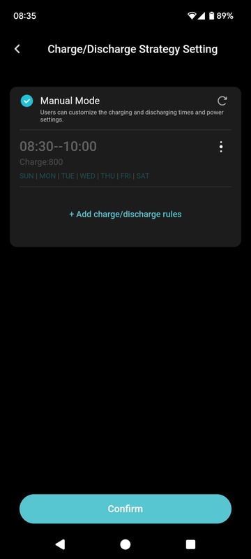

  • pleio65
  • Laatst online: 20:49
Regelmatig wordt benadrukt om niet te veel gebruikers in een groep te hebben vanwege de kans op overbelasting. Daarom is 800 Watt laden het maximum met meerdere gebruikers in een groep. Laden met 2500 Watt kan, als de batterij op een eigen groep is aangesloten.
Wat ik niet echt in het forum zie terugkomen, is de verdeling van alle gebruikers over de drie verschillende fasen. Bij drie batterijen is het advies om deze over de drie fasen te verdelen. Maar ook moet rekening gehouden worden op welke fases( zware) gebruikers zitten.
Ik had daar bij de installatie van de batterij een overzicht van gemaakt, maar toch ging er laatst één van de drie hoofdzekeringen bijna uit.
Op dat moment was de batterij aan het laden -ingesteld- 1700 Watt (7 A), warmtepomp had een sww run 2700 Watt (11A), de oven stond te pieken 2000 Watt (8A) en de zonnepanelen (3-fase) kwamen daar ook voor een 1/3 bij. De batterij heb ik inmiddels aangesloten op een andere fase met meer ruimte.
Afbeeldingslocatie: https://tweakers.net/i/-PINRd3fswqr2xyA20SzYO3cUlo=/x800/filters:strip_exif()/f/image/X0IqtSjw3tVdcfgMi6GiDrQt.png?f=fotoalbum_large

Het kan geen kwaad om je daar bewust van te zijn inderdaad maar het creëert geen onveilige situatie.
Er is geen 800 W laadlimiet of advies. Je kan dit alleen instellen via Modbus, of als je met tijdschema's werkt. Waar wij het altijd over hebben mbt tot 800/2500 Watt, is het ontlaadvermogen. Je kan ook prima met 2500 W laden als de accu niet op eigen groep zit zolang je de groep maar verder niet overbelast. Met ontladen kan dit niet als je binnen de veilige marges wil blijven.

Om ongeveer 12.00u waren de 3 MT's vol, daarna start er precies een cell balancing, klopt dat?
Afbeeldingslocatie: https://tweakers.net/i/ZMy7zfZTCZWF1ekO1-GrTsbgHSY=/800x/filters:strip_icc():strip_exif()/f/image/SdAhRmMOEcDvL7yZOolCN6MA.jpg?f=fotoalbum_largeNeemt wel een aantal uren in beslag en dan staal alle cellen weer op dezelfde spanning
BMW I5 E40 / EV lader Wallbox / 15KWpiek PV verdeeld over 5 SMA / Warmtepomp 14KW / Boiler 300l / 3 x Marstek Venus E 5.12kwh V157.1/216 + 1 x Venus A V149.119.109 / HBC control via HWP1 + Marstek control CT002 V124 / 3 fasen net
DSSW schreef op zondag 13 juli 2025 @ 20:23:
[Afbeelding]Neemt wel een aantal uren in beslag en dan staal alle cellen weer op dezelfde spanning
Dat is niet wat ik zie. Je ziet dat er een paar cellen uitschieten die waarschijnlijk het BMS triggeren om te stoppen met laden en vervolgens weer stabiliseren op een vast niveau. Dat hoeft niet per se balanceren te zijn. Maar moet wel gezegd worden dat ze netjes op ongeveer hetzelfde voltage uitkomen. Echter is die halve kWh laden wel erg weinig om er iets over te zeggen.

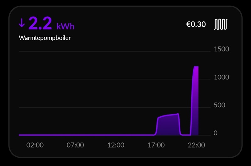

Ook wel grappig, ik kijk meestal savonds even hoe de accu's ervoor staan.
Zie ik ineens een accu veel vermogen leveren, waar gaat dat heen dan?
Was de wpb die bedacht had een legio run te doen.
Toch mooi dat je over dat soort zaken niet hoeft na te denken dat het overdag moet of tijdens lage prijzen met dynamische contracten.
Helaas, ik zie eerder cellen die niet in evenwicht zijn.
Vanaf een spanning van ongeveer 3,4V begint de curve steil omhoog te gaan en zou de balancing het stijgen van die cel moeten afremmen (en ideaal ook de laagste laten stijgen).
Echter zie ik bij batterij 2 en 3 telkens 1 cel in spanning oplopen, waardoor de BMS het laden stopt.
Je batterij 1 is er wat "beter" aan toe, daar zie je meerdere cellen hun spanning oplopen.

  • NoFate
  • Laatst online: 20:19
Ik, wou de manual mode eens testen, ik maak een profiel van 8.30 - 10.00 laden aan 800Watt, alle dagen, ik save , confirm nog eens, maar die begint niet te laden, wat doe ik verkeerd? batterij staat op 30%
hierbij screenshot van de setting/profiel:
Afbeeldingslocatie: https://tweakers.net/i/begNPZGkbKLiDKHZyRqEHf9u07s=/x800/filters:strip_icc():strip_exif()/f/image/PhvorpyHPWoei1FeOcxXKv6L.jpg?f=fotoalbum_large

NoFate schreef op maandag 14 juli 2025 @ 08:36:
Je moet het programma nog inschakelen. Puntjes -> Inschakelen.
Dit is een tijdje geleden veranderd in de app.
Drie puntjes > enable.
Afbeeldingslocatie: https://tweakers.net/i/-6EP1iwyMfpTD0EFyEZTIExKIAM=/x800/filters:strip_icc():strip_exif()/f/image/6IYhbCq0L9IpatNh87lOuYxP.jpg?f=fotoalbum_large

Ronald.42 schreef op zondag 13 juli 2025 @ 22:37:
Ook met een dynamisch contract hoef je daar niet over na te denken ;). Mijn WPB start zijn legionella run standaard zondag om 12.00(historisch gezien gemiddeld genomen goedkoopste moment van de week lente/zomer).
MT 1x 5.12 kWh V157
  • Ronald.42
  • Registratie: Maart 2021
Gohf046 schreef op maandag 14 juli 2025 @ 08:51:
Dat kan inderdaad maar dat moet je dan wel instellen neem ik aan.
Dus dan heb je er wel over nagedacht :P
Die van ons doet gewoon waneer hij er zin aan heeft elke zoveel dagen.
Meestal gelijk achter een run voor opwarmen aan dit keer zat daar wat tijd tussen waarom daarom.
