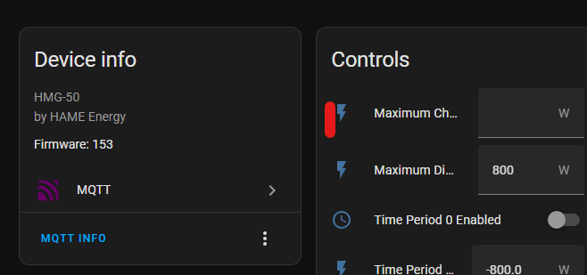

NoFate schreef op maandag 14 juli 2025 @ 08:36:
Ik, wou de manual mode eens testen, ik maak een profiel van 8.30 - 10.00 laden aan 800Watt, alle dagen, ik save , confirm nog eens, maar die begint niet te laden, wat doe ik verkeerd? batterij staat op 30%
hierbij screenshot van de setting/profiel:
Had ik ook, volgensmij moet je hem ook nog enablen.

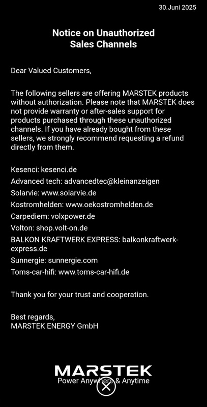

Antwoord van mijn verkoper die op de lijst staat:
'Dank voor je bericht. Het klopt dat wij op dit moment nog geen officieel gecertificeerd distributeur van Marstek zijn. We zijn hierover in gesprek met Marstek en verwachten dit binnenkort af te ronden. De batterijen die wij leveren zijn ingekocht via gecertificeerde distributeurs. Hierdoor is de garantie gewoon van kracht en hoef je je geen zorgen te maken. Heb je nog vragen? Laat het gerust weten.
Met duurzame groet,
Stap Naar Duurzaam'
Ik:
'Dank voor je bericht.. Ik schrok nogal van hun bericht namelijk. Hoop voor jullie dat het snel is afgerond. Mocht dit het geval zijn, zouden jullie dit dan via mail naar mij willen bevestigen? mocht ik in conflict komen met oa service van Marstek?'
verkoper:
'Begrijpelijk dat het bericht even schrikken was. Zoals eerder aangegeven zijn wij in gesprek met Marstek om de certificering formeel te maken en we verwachten dit spoedig af te ronden.
Zodra dit rond is, zullen we je daarvan uiteraard per e-mail op de hoogte stellen. Daarnaast geldt dat jouw batterij is geleverd via een gecertificeerde distributeur, waardoor de fabrieksgarantie onverminderd van kracht blijft – ook bij eventuele servicevragen richting Marstek.
Als er in de tussentijd iets speelt of je ergens over twijfelt, neem gerust contact met ons op.'
[ Voor 45% gewijzigd door De_Sint op 14-07-2025 12:34 ]

De_Sint schreef op maandag 14 juli 2025 @ 12:28:
... De batterijen die wij leveren zijn ingekocht via gecertificeerde distributeurs. ...
Dag Sinterklaas,
Blijft de vraag : wie zijn dan deze "gecertificeerde" distributeurs ?
Vreemd dat het geen bericht is van Marstek GmbH, de Europese leverancier.
Deze Duitse club reageert ook via de app, dus is iets meer dan een dozenschuivert.
Met duurzame groet,
Stap Naar Duurzaam'
Ik:
verkoper:
Ik zou mij daar geen zorgen over maken, gewoon de MT registreren met serienummer via de bijhorende kaart en dan lijkt mij alles OK

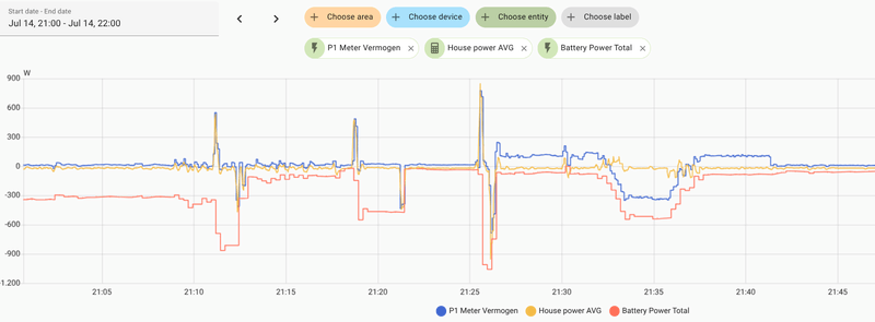

Hometek schreef op maandag 14 juli 2025 @ 00:21:
Soms gaat het echter helemaal mis, en meet de Shelly hele andere waarden dan de P1.
In dit voorbeeld levert de batterij meer dan het apparaat verbruikt, er gaat vermogen terug naar het net, in de de P1 data zie je dat, in deShelly data niet.
(Het apparaat dat hier stroom gebruikt is een 3D printer).
Ik heb dit ook waargenomen. Ik heb in een aantal meetpunten waarbij de Shelly EM50 gebruikt wordt.
Ik meer de fase van de Marsteks (2 keer) met de Shelly. Daar zie ik afwijkingen met wat Marstek aangeeft en de Shelly. Daar zit 14 tot 20W afwijking in.
Met mijn Shelly in de meterkast zie ik ook een afwijking met mijn P1 meters. Ook rond de 20W of soms zelfs meer.
☀️ 8 x 430wp op zuid | ☀️ Huawei SUN2000-3KTL-L1 | 🔋 2 x Marstek Venus-E (V2 en V3) | 📱 Home Assistant | 🚗 Kia EV6-LR 2024 |🔌 Delta 8/8

Na de ct003 v116 upgrade toch iets anders gedrag. Dit is de 2e dag van update. Ik heb altijd een nachtverbruik van 3-400w in zomer door pompen vijver en alle andere systemen. Voorheen was het maximum een 40-60 batterij verschil voor vele nachten, nu eerste keer 80-20. Op zich lijkt dit mij beter voor RTE. Ik volg het even verder op voor volgende nachten en ook hier die v116 nu gaat laden.
Heb ik hier toevallig ook gezien vanmorgen.
4000Wp Oost, 5000Wp west, 2x 5.12 kWh, 2xBMS V153, HWP1 V1.1903, CT003 V117 App V1.6.32, Shelly 3PRoEM, 3mfase, electrisch koken en boiler,maat 43 in de schoenen.😅

Hoe voldoet die 800W in een normale situatie? Er zijn namelijk nogal wat apparaten die hier bovenuit komen, zoals bijvoorbeeld de inductiekookplaat.
☀️5400wp op Z | 🔋Marstek Venus E | 🚗 Peugeot e-208 | ❄️ Daikin 2MXM50A | 🔌 HW P1 | 🎛️ Home Assistant | 🛜 UniFi
  • TechTim
  • Registratie: Juli 2025
  • Laatst online: 16-10 22:28
Bertsjuhn schreef op maandag 14 juli 2025 @ 15:35:
Veel apparaten zoals vaatwassers, wasmachines, drogers, koffiezetapparaten, waterkokers etc. komen inderdaad (ver) boven die 800 W uit. Je normale 'sluipverbruik' zoals je internetrouter, wifi-apparatuur, verlichting, koelkast, tv etc. wordt hiermee volledig opgevangen, maar het verbruik van zwaardere apparaten slechts deels.
Ik heb mijn accu op een losse groep gezet en lever nu met 2500 watt terug. Mijn ervaring is dat de accu nagenoeg al het verbruik kan opvangen (zolang je maar niet alles tegelijk aanzet). Het enige wat hij niet volledig opvangt is het verbruik van de inductiekookplaat. Als ik vier pannen erop heb staan trekt de inductiekookplaat hier al snel 5000 watt, de helft daarvan komt dan uit de accu.
Mede omdat de accu hier nieuw is, ben ik nu wel veel aan het experimenteren. Dan merk je dat je door slim aan en uitzetten van apparatuur en bijvoorbeeld je inductiekookplaat een paar standjes lager te zetten, je heel dicht bij die nul-op-de-meter situatie kunt komen / blijven.
Als je de mogelijkheid hebt om de accu op een losse groep te zetten, dan vang je nagenoeg al het verbruik af, dat is echt top!

SatScan schreef op maandag 14 juli 2025 @ 09:45:
Goedemorgen,
Na een paar dagen met de v116 in de CT003 ben ik tot de conclusie gekomen dat die versie niet zo goed werkt als v115. Ik zie teveel 'pieken en dalen' in de regeling om de NOM te houden.
Hoe is dit bij de v117 gebruikers, werkt daar NOM net zo goed als bij v115?
Ben benieuwd
Moet ik volledig bijtreden.
Hier loopt de V116 nu een kleine week.
De verbruikspieken zijn groter, waardoor de MT tamelijk ''hevig'' gaat bijspringen en dan toch weer moet terugschakelen. Het zijn onmiskenbaar grotere sprongen dan voorheen.
Niets rampzaligs over 24u bekeken, maar verschil zit er zeker wel in.

Juist weer een hele lijst onofficiële verdelers in de Marstek app. Ze geven aan geen support of garantie te geven hiervoor en raden aan dat je refund vraagt bij de leverancier :D Spijtig geen screenshot genomen. Voelt wel amateuristisch aan. :+
  • Ronald.42
  • Registratie: Maart 2021
Avenger 2.0 schreef op maandag 14 juli 2025 @ 18:54:
Deze?
Datum is 30 juni? :?
Afbeeldingslocatie: https://tweakers.net/i/aDMwUdU4OmbjcvMtaVMGDtdqseA=/x800/filters:strip_icc():strip_exif()/f/image/2HXDxG7hxau7QTk6xSRkRFOc.jpg?f=fotoalbum_large
Inderdaad, voelt als een Trump tactiek aan. Klanten schrik aanjagen ivm garantie en support en aanraden om geld terug te vragen omdat leverancier geen contract met Marstek heeft getekend.
Ze zouden beter een lijst met geautomatiseerde verdelers publiceren... 8)7

  • LSDsmurf
  • Laatst online: 31-03 21:41
Daarnet ook gezien na de app te openen. Dat Marstek ruzie heeft met bepaalde webshops/verdelers dat is hun probleem, vind het echt not done dat ze verkoop via bepaalde kanalen proberen te stoppen door klanten lastig te vallen en af te dreigen met "geen garantie!".

Totalen123 schreef op maandag 14 juli 2025 @ 17:25:
Beste @SatScan SatScan, ik heb naar ik meen het al eens eerder gevraagd, maar hoe kan je terug gaan in firmware?
Gewoon vragen via de feedback
BMW I5 E40 / EV lader Wallbox / 15KWpiek PV verdeeld over 5 SMA / Warmtepomp 14KW / Boiler 300l / 3 x Marstek Venus E 5.12kwh V157.1/216 + 1 x Venus A V149.119.109 / HBC control via HWP1 + Marstek control CT002 V124 / 3 fasen net
Heb die vandaag ook ontvangen
LSDsmurf schreef op maandag 14 juli 2025 @ 19:17:
Vraag mij af hoe je als niet-officiele leverancier dan aan je container Marsteks batterijen komt? Moet dan toch van een andere officiele leverancier komen of hoe zit dat dan? :?
Avenger 2.0 schreef op maandag 14 juli 2025 @ 20:19:
Zouden er geen louche zaken met BTW gebeuren ?
Blijft hoe dan ook een zeer vreemde werkwijze.
Je zou zoiets verwachten nog vooraleer ze het product op de markt brengen. En nog vreemder word het dat ze geen lijst met officiele verdelers kunnen voortbrengen.
Zeggen dat je alleen bij officiele verdelers kan kopen is prima, maar dan moet je op zen minst kenbaar maken wie dat dan zijn.

Vervolg meetfouten Shelly Pro EM-50 en eerste ideeën.
Ik heb de plaatsing van de CT klem in de groepenkast gecontroleerd, dat lijkt in orde, alle draden gaan in de juiste richting door de klem.
Vervolgens ben ik wat gaan testen door de 3D printer en een kleine heater met een soortgelijk vermogen op verschillende groepen aan te sluiten. De foute meting lijkt consistent te ontstaan zodra de 3D printer aan staat.
Overdag is het effect lastig te zien omdat de opwek van de zonnepanelen veel groter is dan het verbruik van de printer. Dat verklaart ook waarom ik dit effect niet eerder opgemerkt heb.
Vanavond rond 21:15 heb ik volgende test gedaan:
- alle grotere apparaten in huis uitgeschakeld
- een 400W heater voor enkele minuten aangesloten op het stopcontact waar normaal de 3D printer aan hangt
- 3D printer weer op het stopcontact aangesloten en een korte printjob gestart
Dit is het resultaat:
Blauw: P1 meter
Oranje: Shelly Pro EM-50
Rood: batterij
Afbeeldingslocatie: https://tweakers.net/i/GPSps7m6e1Be-Orv7JWEG0l68D0=/800x/filters:strip_exif()/f/image/V62BHyPjfCSQbwzjdrMeVhzH.png?f=fotoalbum_large
Rond 21:18 wordt de heater ingeschakeld, systeem reageert normaal, vlak na 21:25 start de 3D-printer (op hetzelfde stopcontact) en het systeem vliegt uit de bocht omdat de Shelly het verbruik van de 3D-printer niet correct meet.
Ik weet niet precies wat hier fout gaat, maar ik vermoed dat de stuurfrequentie van de 3D-printer te hoog is om goed door de CT-klem van de Shelly Pro EM-50 opgepikt te worden.
Ik ga in ieder geval mijn systeem aanpassen en de HW P1 als referentie voor NOM gebruiken.

Geschakelde voeding die een hoop rotzooi op het net produceert?

Ronald.42 schreef op maandag 14 juli 2025 @ 22:45:
Ik weet niet of de voeding van de 3D-printer buiten de normen valt. Toen de digitale meters geintroduceerd werden waren er ook diverse modellen die het stroomverbruik van gedimde LED lampen niet goed konden meten. Oude normen en meetsystemen lopen soms achter bij nieuwe techniek.

Ik heb 9 bambu's staan. lekker druk op het net!
Zonder dollen deze verbruiken echt nihil, dat zie je wel aan je meting, echter de bambu's gaan eerst hun startup g.code af (tril compensatie etc) daarna filament aanvoeren (nozzle warmt kort op) maar het grootste verbruik zit het bed op temperatuur brengen. dit allemaal in een periode van +-5 minuten voordat de print start eventueel nog bed levelen? dit zijn allemaal mini piekjes die niet lekker waarneembaar zijn inderdaad.. maar hij pakt m vanzelf weer op bij constant printen toch?

Robin2133 schreef op maandag 14 juli 2025 @ 23:26:
Persoonlijk vind ik 100-150W niet nihil voor een apparaat dat soms urenlang aan staat, maar dat is voor iedereen anders.
Het gaat mij niet om de kosten, maar dat de regeling ontspoort en de batterij verkeerde vermogens gaat leveren. Het betekent dat een fundamenteel element in de regeling onbetrouwbaar is. Ik wil geen onbetrouwbaarheid in een 2500W systeem dat 24/7 aan staat.
De Shelly meetwaarde blijft gedurende de hele print afwijken. De blauwe en oranje grafiek komen pas om 21:42 weer bij elkaar, toen was de print klaar (voor deze test heb ik iets kleins geprint).

Is er een manier om de BMS versie uit te lezen die op je batterij staat? ik kan alleen maar zien dat ik v153 heb, maar er staat nergens bij 212 of 213
thnx
NoFate schreef op dinsdag 15 juli 2025 @ 11:53:
thnx
Ik kon niet snel vinden of je de Modbus al in gebruik hebt, maar je hebt wel interesse getoond in het verleden. Ik heb laatst een scan gedaan van de Modbus en daar kunnen we het ook uitlezen. Heb de resultaten alleen nog niet gedeeld, hopelijk snel. Kan ook via de MQTT relay. Via de App is het niet inzichtelijk.
  • NoFate
  • Laatst online: 08:39
pascallj schreef op dinsdag 15 juli 2025 @ 11:57:
modbus heb ik nog niet, zolang hame-relay blijft werken, ben nu ook de beta aan het testen
waar zie je dan de BMS versie?
bij de mqtt devices zie ik alleen maar de FW versie.. moet ik even checken met mqtt explorer mss?
btw, jij was ook de beta aan het testen hé? ik heb 1 leeg veld in de mqtt, jij ook? had dat even op github gepost ook
NoFate schreef op dinsdag 15 juli 2025 @ 12:00:
Ik durf niet te zeggen of het in de Home Assistant integratie verwerkt zit, maar de ruwe data is wel als b_ver beschikbaar via MQTT, via cd=01cd=14. Ik heb het inderdaad via MQTT explorer ingezien.

  • NoFate
heb jij dit ook, dit veld is leeg, waardoor mij HA log file flooded is met meldingen zoals hieronder
Afbeeldingslocatie: https://tweakers.net/i/VzM05zkGSomCqyxnIfGLXI0DhOY=/fit-in/4000x4000/filters:no_upscale():strip_exif()/f/image/t5q0zwM4mIcV3OWYKkZ9uheG.png?f=user_large
2025-07-15 07:16:40.236 ERROR (MainThread) [homeassistant.components.mqtt.number] Invalid value for number.marstek_1_maximum_charging_power: 0 (range 300.0 - 2500.0)
2025-07-15 07:16:40.290 ERROR (MainThread) [homeassistant.components.mqtt.number] Invalid value for number.marstek_2_maximum_charging_power: 0 (range 300.0 - 2500.0)
NoFate schreef op dinsdag 15 juli 2025 @ 12:08:
Ik had je vraag gezien inderdaad, maar gebruik zelf de integratie niet. Je kan hem het beste daar stellen denk ik. Overigens klopt de range niet, want 0 zou ook een geldige waarde zijn. Je kan proberen om er eens nummer in te stellen die binnen hun range valt.
  • NoFate
pascallj schreef op dinsdag 15 juli 2025 @ 12:11:
in principe moet ik daar niks invullen, deze data moet vanuit de cloud komen... voorheen was die ingevuld , nu niet meer.. zal een poll bugje zijn
NoFate schreef op dinsdag 15 juli 2025 @ 12:12:
Maar hij is wel instelbaar ;)
  • NoFate
pascallj schreef op dinsdag 15 juli 2025 @ 12:13:
ingevuld op 2500, maar die log meldingen blijven komen, dus toch ergens een poll issue
NoFate schreef op dinsdag 15 juli 2025 @ 12:18:
Okee misschien is dat niet geïmplementeerd. Vraag het even op hm2mqtt GH als nieuwe issue.

Bericht via de MT app, van gisteravond, 14jul2025. Lijkt er op dat er iets in beweging is bij Marstek.
Er wordt nu ook vermeld dat je GEEN garantie hebt als je gekocht hebt via deze bedrijven. Lijkt er op dat het alleen Duitse leveranciers zijn.
Vreemd genoeg staat er bovenaan rechts: 30juni25
Afbeeldingslocatie: https://tweakers.net/i/30m7d7H9txLyaMa1id5m_akhFqg=/x800/filters:strip_icc():strip_exif()/f/image/sXZVteZHnoUWgDRKWvAxWiFb.jpg?f=fotoalbum_large

3DWim schreef op dinsdag 15 juli 2025 @ 14:20:
Prachtig voor de verzameling... dit is nummer ?? oeps ben de tel ondertussen kwijt ;-)
