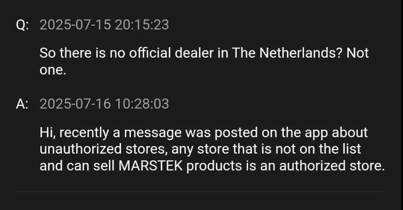

Probleem daarbij is dat er momenteel geen lijst met erkende distributeurs bestaat volgens Marstek |:(
Word een korte lijst dan

3DWim schreef op dinsdag 15 juli 2025 @ 17:47:
Misschien is het een idee om de inhoudsopgave uit te breiden met officiële meldingen van Marstek ?
Of wel/niet geautoriseerde dealers.
Soms gaat het hier nl. erg snel en dan mis je de bladzijde of 3 terug.
Extra voordeel zou dan ook zijn dat je kan zoeken op dealer namen. Nu post iedereen een plaatje en that's it.
Hoi goed idee maar in de uitvoering erg lastig.. er is geen lijst...
We kijken het nog even aan, als het zo rommelig vanuit Marstek blijft kunnen we altijd nog een apart Topic openen waar we actuele prijzen en ervaringen met dealers etc kunnen droppen.
Dan blijft dit topic meer voor gebruikerservaringen, updates, eerste installatie, nieuwe ontwikkelingen etc...

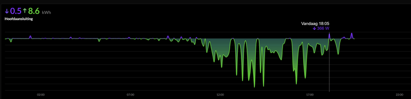

Ik heb mijn CT003 nu een ruime dag draaiend en ik zie dat het allemaal redelijk goed werkt. Toch zie ik dat de Venus E best even achterloopt, waardoor ik veel kleine en grote uitschieters in gebruik/teruglevering zie. In normale operatie is dat misschien 10W, maar met uitschieters naar 50W. Is dit normaal gedrag?
Effect is in ieder geval dat ik over 24 uur niet '0 op de teller' heb, maar ongeveer 0,5KWh gebruik en teruglevering. Ik had dat eigenlijk wat scherper verwacht. Ben ik daar te optimistisch in?
Nog een vraag: Ik heb nu mijn CT003 werkend, maar heb ook een HomeWizard P1 meter liggen. Is er een kwaliteitsverschil tussen de twee, ofwel werkt de ene beter samen met de Venus E dan de ander?

Tsja, qua officiële leveranciers kunnen we nog wel een apart topic openen vrees ik. Heel vreemde benadering vanuit Marstek zelf (via de app).
Zouden meer mensen hier eens dezelfde vraag kunenn stellen om te zien of dit een eenmalig antwoord is of niet?
Marstek publiceert dus wel NIET officiële bedrijven, let op, pas nadat je dus iets gekocht hebt. Want communicatie gaat via de app. Maar ze hebben dus geen lijst met wel goede wederverkopers.
Afbeeldingslocatie: https://tweakers.net/i/kYyqmw_bwcioC0fdLgUaPGW-vJo=/800x/filters:strip_icc():strip_exif()/f/image/CpE194iZgdts2KdZzE2BlFWI.jpg?f=fotoalbum_large
Misschien een (ver)taaltruuk: ... and can sell Marstek products ....
🇳🇱 🔋 Marstek Venus E v2 | EMS 158, BMS 216, App v1.6.75 | M5 Stack | HW P1 | ☀️1,9kWp zuid |

3DWim schreef op woensdag 16 juli 2025 @ 11:58:
Ik heb ondertussen de vraag gesteld WIE nu eigenlijk antwoord in de app. Ik denk dat dat de "echte" firma is.
Heb ik al getest. Als je een supportvraag stelt via de officiële website (marstekenergy.com) dan krijg je ook reactie vanaf het e-mailadres support@marstekenergy.com met als afzendernaam Support - Marstek.
Als je de feedback-optie gebruikt in de app, komt de reactie vanaf het e-mailadres user@besscenter.com met als afzendernaam Hame. Dit is een no-reply mailadres staat in de reactie.
Marstek V2 5.12 KWh (v 153) , Shelly Pro 3EM, HW-P1, 3 fase. 16 x 410 WP Solar, 16x Enphase I8Plus, Enphase Envoy Metered S, 6x Enphase CT-100, Landis-Gyr E350 GPRS DSMR 4.0

  • LodeBo
  • Registratie: Juni 2025
  • Laatst online: 29-10 12:06
Druppeltje_ schreef op dinsdag 15 juli 2025 @ 18:03:
Ja, dat antwoord heb ik ook gehad.
Je houdt het niet voor mogelijk !!

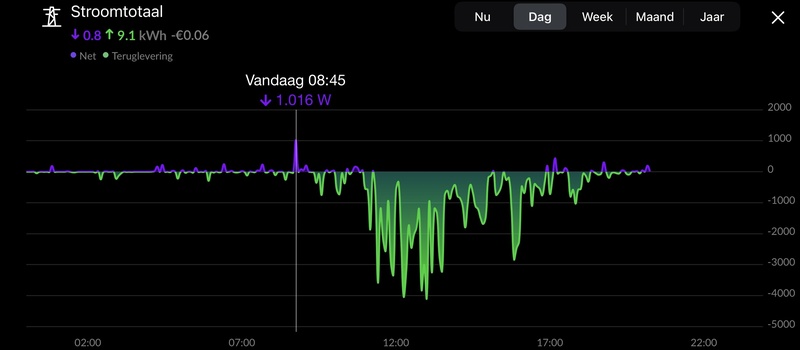

Danny220i schreef op woensdag 16 juli 2025 @ 16:01:
Bij mij reageert het geheel ook enorm traag (+-10s).
Als je een kookvuur van 1200W aan hebt en deze doet 8s AAN / 30s UIT dan gaat de batterij na 10s 800W terugsturen op het net terwijl de volle 1200W voor mijn rekening is. M.a.w. de batterij doet maar wat...
Hier ook V116 / V1.6.44 + batterij: V151
Lees de TS eens door... de batterij doet precies waar die voor bedoeld is... Ik heb op de hele dag doorgaans minder dan 0,4KWh grid verbruik incl inductie koken, quooker , aico's, wassen, droger etc... met een 1sec DM
Zie mijn signatuur voor verdere details. Misschien dat jou installatie een 10sec DM heeft?
Als dat het geval is kun je beter kiezen voor een CT002 ipv de CT003.
Bij een 5sec DM hangt het af van de verbruikers of het de investering waard is.
Even een overzicht van vandaag ter illustratie
Afbeeldingslocatie: https://tweakers.net/i/65lFSs96KKAjY4uoXtE1Fdz0Pvg=/800x/filters:strip_exif()/f/image/BUcEGAPgQrHI9SowxZC2t2qr.png?f=fotoalbum_large
[ Voor 21% gewijzigd door SatScan op 16-07-2025 19:41 ]
NL | Atto 3 | Pulsar Plus | WP7.7K Z | Venus v1+v2 | 2×MHI · CC | HA DS224+
☀️ HESC · 🔋 Marstek Capacity Monitor

SatScan schreef op woensdag 16 juli 2025 @ 19:34:
Jij draait op 3 fases? Dan lijkt het echt stabieler idd. Bij 2 accu’s op 1 fase en zelfde versie software als bij jou:
Afbeeldingslocatie: https://tweakers.net/i/EY5OIeE6X5q8hjEIY7poYyO5fy8=/800x/filters:strip_icc():strip_exif()/f/image/GIvTeijQxggSEGJGtsEbgYfU.jpg?f=fotoalbum_large
nvm, zie nu je signature 😅

Doubt schreef op woensdag 16 juli 2025 @ 20:24:
3fase, en 1sec DM En Jij?
Even je signatuur vullen ...
[ Voor 5% gewijzigd door SatScan op 16-07-2025 20:27 ]
