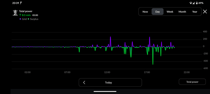

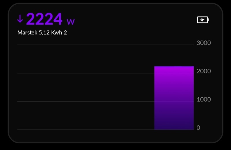

Doubt schreef op woensdag 16 juli 2025 @ 20:24:
Jij draait op 3 fases? Dan lijkt het echt stabieler idd. Bij 2 accu’s op 1 fase en zelfde versie software als bij jou:
nvm, zie nu je signature 😅
Jakkes wat een overschot van PV dat op het net gaat zelfs op een slechte dag als vandaag. Salderen neem ik aan...
Dit die ik op een dag als vandaag... Netjes mij in en uit in balans. De pieken en dalen natuurlijk door redelijk wat momenten van bewolking... Afbeeldingslocatie: https://tweakers.net/i/cNXzTeAW9LRhG69mdFsebexR_1A=/800x/filters:strip_exif()/f/image/ZOVKNmjWYvZct9u7uF3Z7tbV.png?f=fotoalbum_large
[ Voor 30% gewijzigd door d3x op 16-07-2025 20:41 ]
BE / SMA 4.2 KWp / HMT 0.8 / dual MT Venus E 5KW (V155/219), CT003 ( v118) ), DM XS212 1fase

Doubt schreef op woensdag 16 juli 2025 @ 20:32:
Ik moet die nog invullen idd, maar 1 fase en 1 sec DM, met 2 accu’s. Sinds de 2e zitten die pieken erin, met 1 is hij veel stabieler. Collega heeft er 3, op elke fase 1, ook veel stabieler. Die hogere pieken lijken zich dus voor te doen bij meerdere accu’s op 1 fase. Misschien wel goed om te checken of meerdere dat hebben? Zit ook te denken 1 accu uit te zetten, puur om te vergelijken, scheelt met bijna 0,5 per dag en in de zomermaanden red ik het makkelijk op 1…
En even melding maken in de Feedback van de app met deze bevindingen misschien dat ze er wat mee kunnen om specifiek bij een 1Fase aansluiting de regeling aan te passen. Let goed op hoe je het schrijft want ze snappen vaak niet wat je bedoel als het te technisch wordt. Jip & Janneke zeggen ze hier...
Succes!

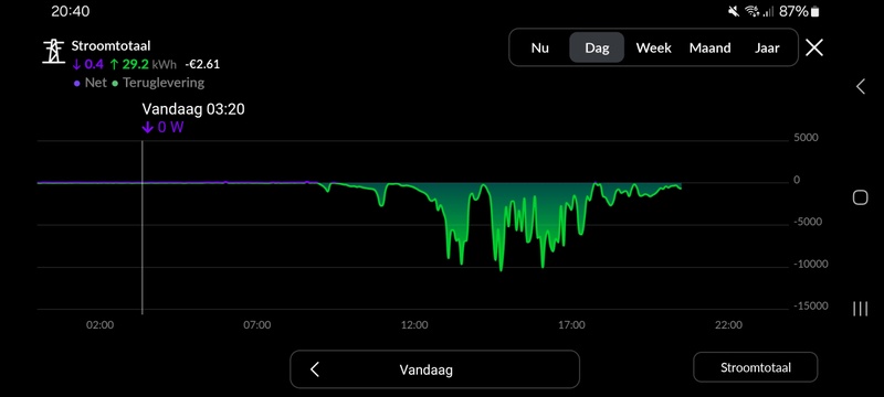

d3x schreef op woensdag 16 juli 2025 @ 20:37:
Valt best mee toch? :9
Afbeeldingslocatie: https://tweakers.net/i/O7fo1rFIRzRSCtC3_aT30peR6nc=/800x/filters:strip_icc():strip_exif()/f/image/51hkid6CHHiLZxH6B1Y5qxQM.jpg?f=fotoalbum_large
Altijd leuk plaatjes van mooi weer dagen.

  • Doubt
  • Registratie: September 2014
  • Laatst online: 14-10 19:09

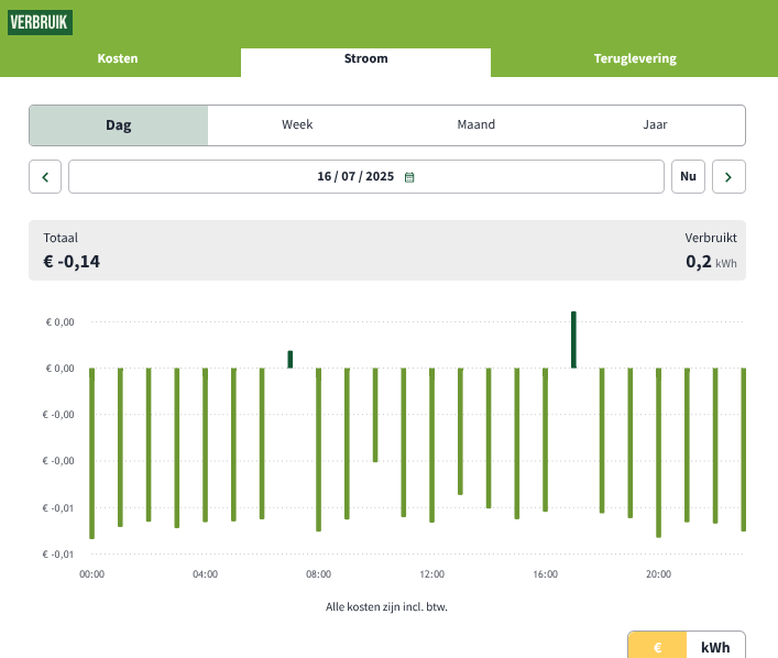

Dit die ik op een dag als vandaag... Netjes mij in en uit in balans. De pieken en dalen natuurlijk door redelijk wat momenten van bewolking... [Afbeelding]
Haha nog wel, heb een plug-in staan met een laadpaal, maar die mag helaas vanwege terugroepactie niet aan de stekker. Beetje zonnige dag gaat er zomaar 30KwH verloren… en tja salderen… ik maak hier liever zelf op maar dat lukt niet 😂
DSSW schreef op woensdag 16 juli 2025 @ 20:42:
0,5 kWh per dag, we spreken dan amper over 15 cent...
Het gaat mij totaal niet om die 15 cent. Het is gewoon bijzonder dat het beter was en minder is geworden na plaatsen 2e accu. Als het om geld te doen is moet je geen accu kopen want terug verdienen ga je ze niet zomaar. Of je moet elke dag zelf gaan laden en ontladen…
[ Voor 21% gewijzigd door Doubt op 16-07-2025 20:46 ]
  • TechTim
  • Registratie: Juli 2025
  • Laatst online: 16-10 22:28
Die pieken krijg je doordat de ene accu het verbruik of teruglevering van de andere accu wil compenseren. Dat probleem heb je niet als je iedere accu op een losse fase zet en vervolgens alleen die fase laat bewaken. Maar aangezien jij 1 fase hebt kun je het niet anders aansluiten. Ik begreep dat de Marstek CT002 en CT003 de accu's in jouw situatie beter aanstuurt dan de Shelly.
Voordat je een van deze twee kiest, kijk even naar de SMR versie van je slimme meter. Als die lager ligt dan versie 5 moet je kiezen voor de CT003, is de SMR versie 5 dan kun je de CT002 pakken (die je op de P1-poort van je slimme meter kunt aansluiten). Met de Shelly ga je het helaas in jouw situatie niet stabiel krijgen ben ik bang.
Marstek V2 5.12 KWh (v 153) , Shelly Pro 3EM, HW-P1, 3 fase. 16 x 410 WP Solar, 16x Enphase I8Plus, Enphase Envoy Metered S, 6x Enphase CT-100, Landis-Gyr E350 GPRS DSMR 4.0

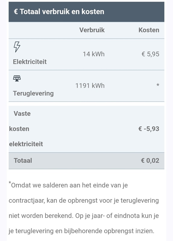

  • Ronald.42
  • Registratie: Maart 2021
Ronald.42
Met mijn huidige contract was het vorige maand ( juni)2 cent over de hele maand.
Maar het salderen hebben ze niet verwerkt in dat bedrag.

  • Doubt
TechTim schreef op woensdag 16 juli 2025 @ 20:57:
Dat klopt dus echt niet, ik lees ze uit met HW pluggen, ze compenseren elkaar niet, ik heb een CT003 op P1 port. CT002 is met klemmen. Het elkaar compenseren gebeurd wel als je geen CT003 gebruikt met meerdere accu’s.
  • TechTim
Doubt schreef op woensdag 16 juli 2025 @ 21:45:
Excuus, ik haalde de CT002 en CT003 door elkaar inderdaad.
Mij werd bij aanschaf van de Marstek accu verteld dat als ik meerdere accu's wilde hebben, ik voor een van de twee Marstek CT's moest kiezen. Het verbaast me dus dat de CT002 hetzelfde probleem heeft als de Shelly. Anderzijds ook wel logisch want het is nagenoeg hetzelfde product.

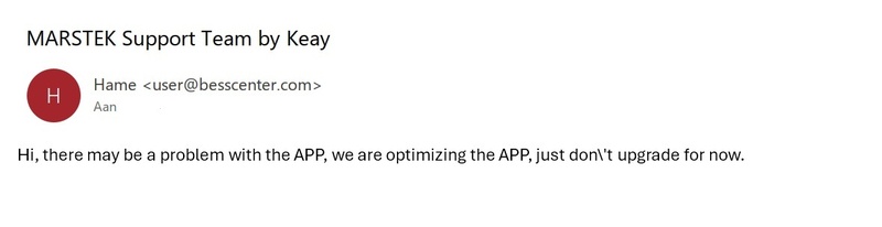

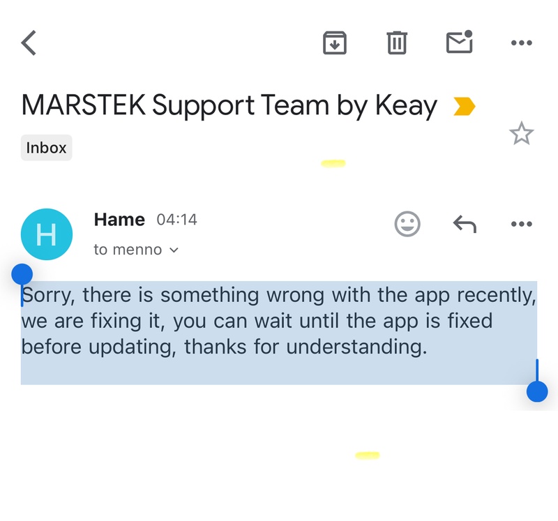

  • JoebarRC
  • Registratie: November 2016
Gely schreef op woensdag 16 juli 2025 @ 17:48:
Ik heb er ondertussen melding van gemaakt bij Marstek. Ben benieuwd of er snel reactie komt. Ik laat in ieder geval iets weten wanneer dat gebeurt.
Net bericht van gehad. Er schijnt een fout in de app mbt deze specifieke update te zitten, wordt geupdate..
  • Bertsjuhn
  • Registratie: Oktober 2017
  • Laatst online: 11-09 10:42
Nikeo schreef op donderdag 17 juli 2025 @ 08:41:
Op de Duitse fora, bijvoorbeeld https://www.photovoltaikf...r-ac-speicher/?pageNo=805 heerst ook al onvrede over de garantieperikelen van Marstek. Ze schijnen de prijs van de batterij rond de 1300€ te willen houden en wie hem goedkoper verkoopt staat niet meer op de goedgekeurde verkoperslijst voor garantieverlening. (Als mijn Duits me niet in de steek laat)
Klinkt plausibel, hoewel het in dit geval ten nadele komt van hun klant. En dat is m.i. niet correct.

  • NoFate
  • Laatst online: 13:59
JoebarRC schreef op donderdag 17 juli 2025 @ 10:22:
heb je daar een mail van gehad? kan je ff posten ? :-)

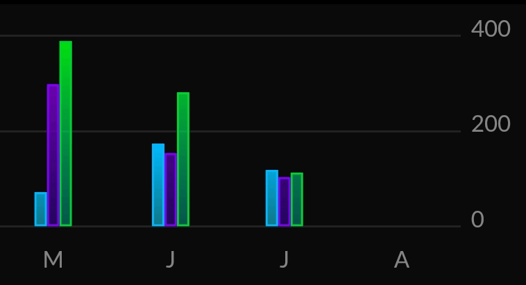

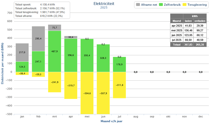

Ik zie veel discussies over technische zaken en dingen als garantie, wat minder over resultaten (en dan bedoel ik vooral qua stroomverbruik, nog niet eens zozeer qua prijs). Dus nu ik de Venus 5.12kWh anderhalve maand heb draaien, zal ik wat praktijkgegevens delen wat betreft invloed op zelfverbruik en de stroomrekening ;)
De batterij staat sinds 4 juni, nog niet op een aparte groep, dus ontlaadvermogen max. 800W. Verder staat hij op NOM mode (niet handelen; ik heb geen BTW teruggevraagd) omdat het mij vooral om verhogen zelfverbruik en voorkomen van terugleverkosten gaat.
Afbeeldingslocatie: https://tweakers.net/i/S7BPV3KDCIbuW0rMfoNHgioUzMI=/fit-in/4000x4000/filters:no_upscale():strip_exif()/f/image/7xSlJTnzVH2lniPdaMiXIs8X.png?f=user_large
Cyaanblauw: zelfverbruik
Paars: afname van grid
Groen: teruglevering naar grid
Het verschil tussen mei en juni:
- Zelfverbruik meer dan verdubbeld. Zelfs meer zonnestroom zelf gebruikt dan stroom van het net gekocht (dat terwijl de EV vooral 's nachts tegen daltarief van het net wordt geladen).
- Afname en teruglevering navenant verminderd.
- Terugleverkosten vermeden voor dat stuk lagere teruglevering, en uiteraard stroomkosten bespaard door lagere afname.
- Alsnog is er voldoende teruglevering om winterverbruik nog te kunnen salderen, voor zolang het nog kan.
En dit is zelfs met een EV thuisladen (waar zo'n 500~550km per maand mee wordt gereden, dus in absolute zin geen enorme grootverbruiker, maar wel de grootste verbruiker in ons huis) -- maar nog geen inductiekookplaat of warmtepomp.
Al met al heeft de batterij in juni zo'n 35~40 euro opgeleverd in de combinatie van lagere afname en bespaarde terugleverkosten.
Het zelfverbruik kan nog hoger als hij (later) zijn eigen groep krijgt en ook de pieken van waterkoker / oven kan opvangen. Maar zelfs het dekken van standby usage en kleine verbruikers zoals schermen (en deels van zwaardere apparaten als wasmachine) is erg goed merkbaar!

  • Gely
  • Laatst online: 11:53
Die melding kreeg ik ook, moet zeggen dat ze wel snel hebben gereageerd :)

Vanuit leveranciers hebben wij al wel gehoord dat de CT003 gratis door Marstek wordt meegeleverd. Dus dat de leveranciers daar extra geld voor vragen is wel een beetje sneaky. Maar aan het eind van de dag is ook dat gewoon ondernemen.
  • Gely
NoFate schreef op donderdag 17 juli 2025 @ 10:51:
Afbeeldingslocatie: https://tweakers.net/i/iJkVQvISwqnnJ74EXZLf0pd6FiQ=/800x/filters:strip_icc():strip_exif()/f/image/yzkGKceS1NWaszJVL2MXrJeN.jpg?f=fotoalbum_large
[BE] Solar: 4.6 kWp / 20x Sanyo 230W op WZW - 2 x SMA | 1.8 kWp / 4x JA Solar 455Wp op Z - 2x APS EZ1 | 1 kWp / 2x JA Solar 455Wp op O - APS EZ1 | 2x Marstek V2 - 5.12 kWh (v155) / BMS v216 - CT003 (v118) - HW P1 | Domotica: Home Assistant
  • NoFate
Gely schreef op donderdag 17 juli 2025 @ 10:57:
waar krijg je die melding? welke meding is het? via mail op je support ticket? of in de app ?

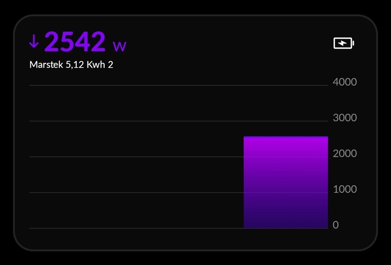

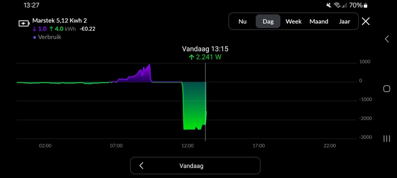

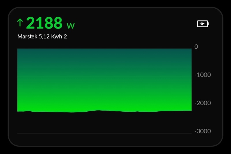

wie heeft hier nog al opgemerkt dat de ontlading van de marstek echt niet rechtlijnig is?
Ik heb net een bericht naar de leverancier gestuurd. indien ik manueel ontlaad tegen 2500watt zakt het vermogen echt enorm in, om onder de 20% nog maar 400watt ofzo te leveren.
nog mensen dit getest?
op de afbeelding zie je dat hij begint te ontladen met 2Kw, niet 2.5Kw zoals in de app ingegeven, en dan zie je hem gewoon inzakken. batterij was nog +-70% vol bij het starten.
reden manuele ontlading en lading, opnieuw kalibratie van de SOC, want die gaat ook echt alle kanten op ( 8)7 |:(
Afbeeldingslocatie: https://tweakers.net/i/v9ScZU5W_EUZRck2kUP5J2EpVQk=/800x/filters:strip_exif()/f/image/TRe4YfUurYHI7PMWO3wjvreR.png?f=fotoalbum_large

The_Belgian_GST schreef op donderdag 17 juli 2025 @ 11:04:
Dat van die SoC herken ik natuurlijk al te best *klaag* *klaag* ;). Maar het afgenomen vermogen niet. Bij mij staat het tegenwoordig op 2000 W en haal ik dat vanaf 100-14 procent en daarna iets van 1000 W. En andersom met laden.

  • The_Belgian_GST
  • Registratie: April 2025
  • Laatst online: 09-08 18:57
ik hoop echt dat de leverancier hier een deftig antwoord op gaat kunnen formuleren. of de mijne gaat integraal terug naar Nederland. En de synergrid keuring die er niet van komt, en dan de werking die hier echt vragen begint op te werpen.... mijn vertrouwen in Marstek is zo hard aan het kelderen.
Zonde, het zag er zo een mooi simpel product uit
**edit** hat manueel laden en ontladen is ook eigenlijk een grap he, dat we dit zelf moeten doen, je kan hem nooit onbeheerd bij iemand plaatsen en achterlaten.

  • The_Belgian_GST
@pascallj niet mijn eerste cyclus, en niet de eerste keer dat ik dit gedrag merk. ik zie niets veranderen na een cyclus, geen betere SOC kalibratie, het ontladen dat niet stabiel is, enkel dat ik alweer stroom van het net aan het trekken ben omdat ik hem stabiel tegen 1Kw wil laden tot vol en de zon vandaag niet mee wil....

johnwoo schreef op donderdag 17 juli 2025 @ 10:54:

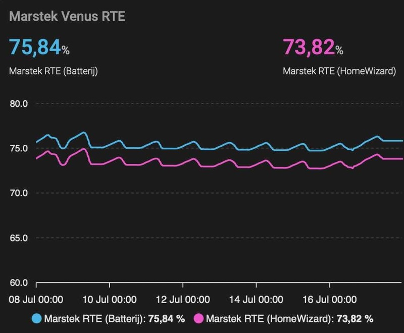

Ook mijn ervaring. Te veel geleuter over efficiëntie van de accu’s. Mijn verbruik is meer dan gehalveerd. Hoe meer zon deste beter het zelf gebruik.
Hier het vergelijk volgen Rattenval tov vorig jaar. Afbeeldingslocatie: https://tweakers.net/i/1cYMA4i3UARfrtXjXumhI7fCZOs=/x800/filters:strip_icc():strip_exif()/f/image/sHwdjygjAfr4WB1wzt8lykLp.jpg?f=fotoalbum_large

  • pascallj
  • Laatst online: 20-10 11:37
pascallj
DePrutser schreef op donderdag 17 juli 2025 @ 11:41:
Hier het vergelijk volgen Rattenval tov vorig jaar. [Afbeelding]
Hoe kan je nu je praten over de allerbelangrijkste meetwaarde van een batterij: de efficiëntie, afdoen als geleuter? Een procentje meer of minder, is misschien niet het noemen waard, maar als je met 80 rekent en je krijgt 70, is er toch wel significant een verschil.
Als jij niets krijgt voor je zonnestroom maakt het je misschien weinig uit, want alles wat je niet teruglevert is mooi meegenomen, maar anders (en ik krijg op dynamische nog genoeg terug voor de zonnestroom) is het gewoon belangrijk in een goede berekening.
NoFate schreef op donderdag 17 juli 2025 @ 11:03:
Mail
Afbeeldingslocatie: https://tweakers.net/i/QSeJkF130D1t52nT3P9_K3WD3lg=/800x/filters:strip_icc():strip_exif()/f/image/21YU4fxpq40lKqI4Ej0f6N4S.jpg?f=fotoalbum_large

  • Ronald.42
Ronald.42
pascallj schreef op donderdag 17 juli 2025 @ 12:51:
Interessant! Heb je een manier om temperaturen uit te lezen: Modbus/MQTT relay? Waar staat je batterij?

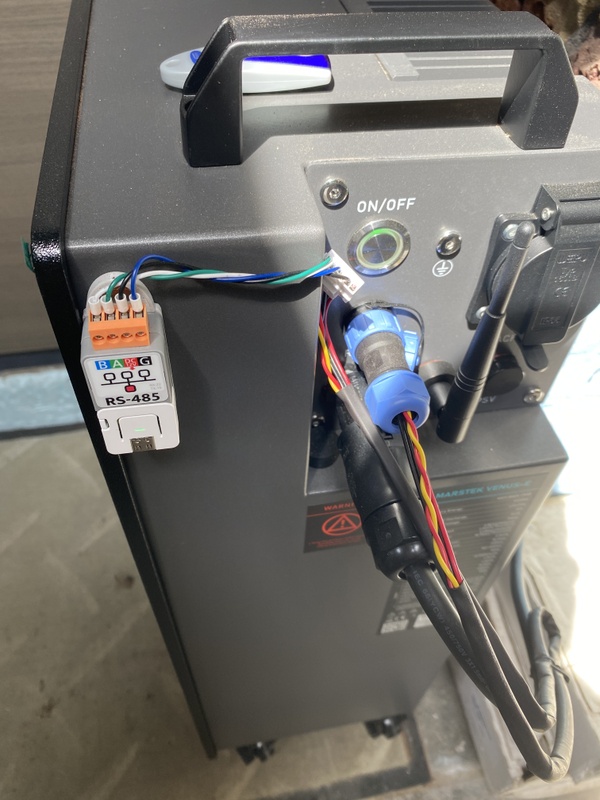

Nee ik lees de accu verder niet uit.

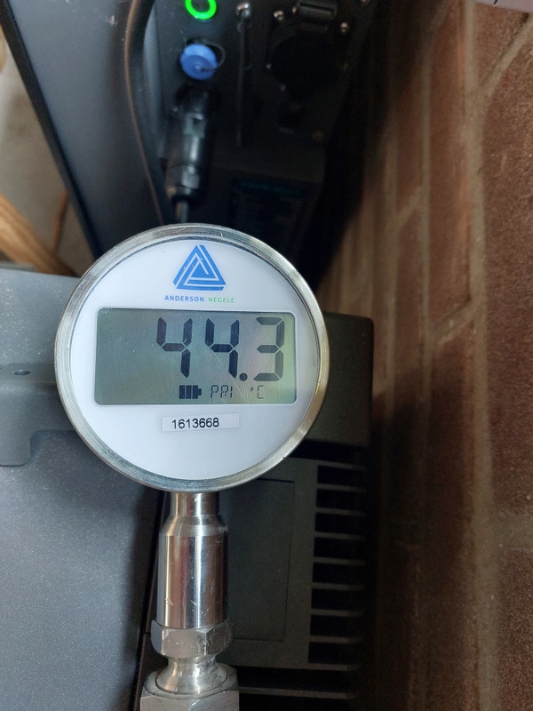

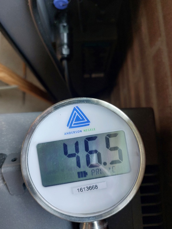

Ik heb er net een gekalibreerde thermometer op gelegd kijken wat die zegt.
De accu staat vrij in de schuur het is wel type 2 met handvaten bovenop.
Hij is ook wat luider qua brom dan de v1 viel me op.
Afbeeldingslocatie: https://tweakers.net/i/4TNHKn-zLNLWaDLOoNhZRjL0I2Q=/x800/filters:strip_icc():strip_exif()/f/image/vU95GLZxtxRpK9MaR75fpuNv.jpg?f=fotoalbum_large
[ Voor 28% gewijzigd door Ronald.42 op 17-07-2025 13:04 ]

Als ik er één koop, dan lijkt de terugverdientijd me redelijk goed, de tweede duurt al wat langer, maar 70% RTE helpt natuurlijk niet om de simulatie gezond te houden...
Ligt gemiddeld sinds midden januari rond de 74%. Ik vind dit perfect, werk 100% met laden van stroom die anders zou geïnjecteerd worden, dus een paar % minder of meer RTE maakt echt niks uit.

De meter zegt dik 44 graden lucht boven het koelblok.
Mijn hand zegt het koelblok is rond de 60 graden ik kan hem net wel net niet vast houden en dat is ongeveer wat mijn grens is.
Afbeeldingslocatie: https://tweakers.net/i/UQkUfrCz7fyr6VAvM8m6kEjRmSc=/x800/filters:strip_icc():strip_exif()/f/image/FT77CurQChSOosRbBooHyr6u.jpg?f=fotoalbum_large
Accu is nu 16% vermogen is nog zo'n 2200 watt.
Afbeeldingslocatie: https://tweakers.net/i/wkxlfz0KVSpzEo_Uu2mslX8lF20=/800x/filters:strip_icc():strip_exif()/f/image/XWt5ugoOuVdfC6SnQqK5AIsS.jpg?f=fotoalbum_large

  • Ronald.42
Ronald.42
Nou hij is leeg.
Geëindigd op ongeveer 2200 watt.
Temperatuur nog iets hoger.
Nu op laden gezet en daar begint hij met ongeveer hetzelfde vermogen.
Dus het lijkt hier in ieder geval Temperatuur gerelateerd.
Het eerste dipje was net voor ik de ventilator ervoor heb gezet.
Het einde is denk ik alles gewoon ook intern warmer geworden.
Afbeeldingslocatie: https://tweakers.net/i/jI0iJIEhgK22XhJWpkkcHpkVfHw=/x800/filters:strip_icc():strip_exif()/f/image/vsOHPRkFsQmsthhGrByyAW3P.jpg?f=fotoalbum_large
Afbeeldingslocatie: https://tweakers.net/i/WCPiuTgmJIl1g0YCKYt09pYW4eU=/800x/filters:strip_icc():strip_exif()/f/image/T6RoSTLwrNmOXij4fyutypM3.jpg?f=fotoalbum_large
Afbeeldingslocatie: https://tweakers.net/i/-Sj_sY0TkIDLFUn_8IoEHDruI50=/800x/filters:strip_icc():strip_exif()/f/image/HaB720pZC5ieHRrbOiPUzlgE.jpg?f=fotoalbum_large

jepebe schreef op donderdag 17 juli 2025 @ 14:29:
Bij mijn beide accus van Marstek kwam (per accu) een kabel mee met aan de ene zijde een blauwe connector met vijf contactpunten, een ronde stekker zeg maar. Aan de andere kant zit een platte witte stekker.
Waarvoor is deze kabel? Ik heb t ding volgens mij niet nodig....Mijn beide accu's werken prima
Dat is de stekker voor de Modbus aansluiting indien je dat wenst te gebruiken.
Hier met een ESP32 Module (M5stack Atom lite met modbus base) van @AUijtdehaag :
Afbeeldingslocatie: https://tweakers.net/i/7RRCZmbFbr63-AHlC1CUBhpjQCk=/x800/filters:strip_icc():strip_exif()/f/image/cQkozJBEO5PRExcnJl5VRaRJ.jpg?f=fotoalbum_large

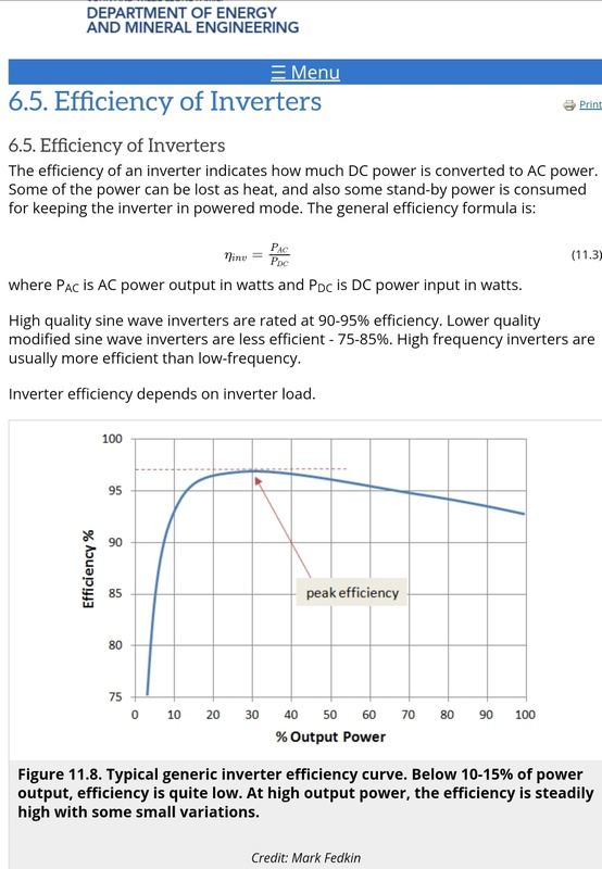

  • Flesym
  • Registratie: April 2023
Efficiëntie rond de 75% (daar zit mijne ook op) is in mijn ogen (en volgens verschillende onderzoeken die je kunt vinden op Internet) wat je voor een medium omvormer mag verwachten. Daarbij moet je rekening houden dat je te maken hebt met een dubbele conversie (van Ac naar DC en weer van Dc naar AC). Dus de efficiëntie is conform mijn verwachting en ook wat mensen met een HW accu ervaren.
Afbeeldingslocatie: https://tweakers.net/i/ydW69uMMlRWAydE6s0JTT6YJWb8=/x800/filters:strip_icc():strip_exif()/f/image/n4eo7BtdzM34EGI1DkIVprzU.jpg?f=fotoalbum_large

Nou nieuws van Marstek over de pieken met 2 batterijen op 1 fase:
Hello, we checked the screenshot you sent and fed back this issue to the technician, the analysis is as follows: 1. The unstable data is due to two devices in the same phase either charging each other or supplying power at the same time, so they interfere with each other causing instability. 2. We are in the process of optimising this problem, we have registered it for you and will inform you as soon as possible if there is any news. 3. In addition, the technician said that your device is also charging and discharging normally, so please don\'t worry too much, you can continue to use your device. We will let you know as soon as we have any news, please feel free to contact us.

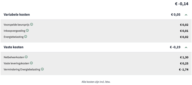

Leuk effect van NOM met dynamisch contract: de vermindering energiebelasting is soms hoger dan de kosten:
Afbeeldingslocatie: https://tweakers.net/i/91HN9ATdPqCGwxfK5cFVg6dr2jM=/fit-in/4000x4000/filters:no_upscale():strip_exif()/f/image/Vct7kmLGBT63zeDm2BMITO1v.png?f=user_large
Afbeeldingslocatie: https://tweakers.net/i/Fm3h1-9hADPmpdW5b5nEA6SzM2U=/800x/filters:strip_exif()/f/image/OAYIeIhnSiO7R2SkEtrNourp.png?f=fotoalbum_large

Ik heb twee 12cm casefans achterop het koelblok geklemt met een (Tuya wifi) thermostaat. Bij >38 graden gemeten op het koelblok gaan de fans draaien. Sinds ik dit actief heb heb ik geen temp niet hoger dan 40 gezien en de interne fan is ook onhoorbaar.
kun je uitleggen wat je allemaal gebruikt hebt en hoe je dit heb gedaan? ik wil ook actief gaan koelen

Ik heb 2 fans + fancontroller en Tuya temp sensor/switch aan elkaar geknoopt via een wcd op een plankje. Daarna heb ik lange hout schroeven in muur pluggen geschroefd zodat de 2 fans los/vadt op de ribben geklemd staan.
Tuya switch moet nog in kastje maar werkt mooi
Afbeeldingslocatie: https://tweakers.net/i/TPXL-RzdXmyxcK0VU0fZteGkKMQ=/800x/filters:strip_icc():strip_exif()/f/image/ibvsrLAuY3eTBXr0mQDjGRfh.jpg?f=fotoalbum_large
Afbeeldingslocatie: https://tweakers.net/i/v8emE1Xu6B5654oYeFL2CZ_P7yg=/800x/filters:strip_icc():strip_exif()/f/image/7UVLVR4xn5stsnKx6jW6VoK0.jpg?f=fotoalbum_large
