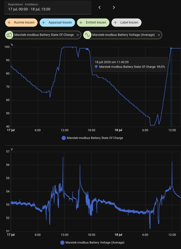

sonina schreef op donderdag 17 juli 2025 @ 17:21:
Gisteren de eerste batterij aangesloten.
Daarna de CT003 P1 meter.
Eerste dag nog opgeladen, eerste nacht batterij leeg.
Goed gedaan. Ik vol enthousiasme vandaag batterij 2 extra aangesloten op een andere fase dan de eerste.
De eerste doet het goed naar NOM, netjes volgeladen dezr voormiddag de curve van de zonnepanelen volgend.
Nu de 2de batterij aangesloten, zelfde meter toegewezen maar wat ik ook doe. Ze wil niet laden wanneer ze op som van de 3 fases staat.
Blijft stand-by.
Manueel laden, start zonder problemen.
1 fase selecteren en dan begint die ook te laden.
Ontladen gaat ook goed wanneer er een toestel op dezelfde fase elektriciteit vraagt.
Wat doe ik best, alles resetten en in een andere volgorde aan de slag?
Geduld hebben?
Update: batterij 1 wil ook niet meer ontladen. :')
Uodate 2:het valt me op dat in de grafieken van de Ct003 melding gemaakt is van 1' Venus E'. Ondertussen zijn dat er dus twee.
Hoewel ze beide gekoppeld zijn aan die meter en af en toe toch iets lijken te doen, werkt dat dus niet 100% vlot. Zal die Ct003 dadelijk eens een reset geven.
Update 3: Reset van de meter gedaan (hoewel ik daar in praktijk niets van zag gebeuren) en reset van batterij 1 gedaan.
Nu is de 2de aan het laden, ik vermoed ongeveer in sync met de zonnepanelen.
Batterij 1 staat op 99%.
Het voelt toch allemaal een beetje amateuristisch die app. Gisteren zelfs plots een hoop Chinese tekst.
5 keer melding dat iets niet lukt. 6de keer weer wel door gewoon te blijven opnieuw peoberen.
En die vertalingen zijn ook niet geweldig. Heb de app in Engels gezet.

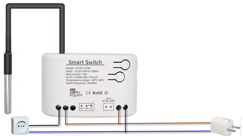

eatme schreef op donderdag 17 juli 2025 @ 17:24:
Ik heb 2 fans + fancontroller en Tuya temp sensor/switch aan elkaar geknoopt via een wcd op een plankje. Daarna heb ik lange hout schroeven in muur pluggen geschroefd zodat de 2 fans los/vadt op de ribben geklemd staan.
Tuya switch moet nog in kastje maar werkt mooi
Ziet er goed uit en lekker makkelijk, kan je m niet aansluiten direct op de backup van de marstek?

Robin2133 schreef op donderdag 17 juli 2025 @ 19:09:
Dat heb ik inderdaad gedaan :)

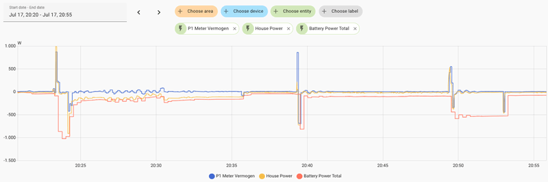

pascallj schreef op donderdag 17 juli 2025 @ 17:24:
Het is onwijs lastig om een goede technische verklaring te krijgen. Ik heb het wel gemeld, maar kreeg elke keer weer zo'n algemeen antwoord in de trend van: alles werkt naar behoren en we doen onze best om de techniek te verbeteren. Zag vandaag wel iets meer technische antwoorden voorbij komen hier, dus het ligt er denk ik maar net aan wie je treft.
De batterij doet volgens mij aan balancing.. ik zie soms dat de batterij zo'n rond de 25w verbruik gedurende langere tijd terwijl die op 100% staat...

  • pascallj
  • Laatst online: 20-10 11:37
pascallj
SatScan schreef op donderdag 17 juli 2025 @ 19:44:
Waar zie je dat verbruik? In de losse kWh meter of via Modbus?
  • SatScan
  • Registratie: Februari 2024
  • Laatst online: 18:56
SatScan
HA · Energie in eigen huis
pascallj schreef op donderdag 17 juli 2025 @ 19:47:
Modbus
Vond het eerst vreemd... toen ik mijn 2de batt kreeg viel me dat ook al op dat die lange tijd op 25w verbruik bleef staan en na enkele dagen was dat weg. Beide battt stonden (staan) op dezelfde FW
Is bij mij is het nu NUL, behalve als batterijen de cel balancing gaan doen dan is het 23w / 25w soms maar 10w
Zodra het zich voordoet zal ik een screenshot maken en delen.

  • pascallj
pascallj
Mijn verbruik volgens Modbus is altijd meer dan 40 W, maar wel constant.

  • Robin2133
  • Registratie: November 2021
  • Laatst online: 13-09-2025
eatme schreef op donderdag 17 juli 2025 @ 19:16:
heb je ook een bedradingsschema eventueel? ik kom er niet lekker uit hoe nu aan te sluiten met die temp sensor er tussen

Vervolg op meetfouten Shelly Pro EM-50
Ik heb mijn systeem aangepast en gebruik nu de HW P1 als referentie voor NOM met de Venus (via B2500 meter / Shelly emuator in HA).
Met de P1 lijkt het systeem iets strakker te regelen, vermoedelijk omdat de P1 data veel minder ruis heeft dan de Shelly.
Hieronder een herhaling van de test met de printer en de heater, na elkaar aangesloten op hetzelfde stopcontact.
Blauw: HW P1 meter
Oranje: Shelly Pro EM-50
Rood: batterij
Afbeeldingslocatie: https://tweakers.net/i/f9rOVdvOFKcztEnSZGH006rX-AQ=/800x/filters:strip_exif()/f/image/pLi6KXeGAllX8gBFVXodMaRg.png?f=fotoalbum_large
20:23 3D-printer start
20:36 print-job is klaar
20:39 koelkast slaat aan
20:49 400W heater aan
20:53 heater uit
In de grafiek zie je dat de NOM regeling van de Venus nu ook met de printer goed werkt.
De Shelly meet bij het starten van de printer in eerste instantie hetzelfde vermogen als de P1, maar na ca. 1 minuut gaat de Shelly afwijken en lijkt eerder het batterij vermogen te meten dan de printer.
De eerste minuut van de print-job is het opwarmen van de bouwplaat. Daarna beginnen de XYZ motoren te bewegen. Vermoedelijk veroorzaakt de hoogfrequente aansturing van de stappenmotoren problemen met de Shelly.
Bij de koelkast en de heater is er geen significant verschil tussen P1 en Shelly.
Dit kleine onderzoek is op systeem niveau uitgevoerd, met 1 set apparaten. Je kunt hieruit alleen afleiden dat mijn Shelly problemen heeft met mijn printer in mijn huis.
Het is aannemelijk dat de CT-klem van de Shelly een beperkt frequentie meetbereik heeft, maar of dat de oorzaak van dit probleem is kan alleen bepaald worden door meer metingen met andere Shellys en printers.

dat ziet er inderdaad veel beter uit! het is nu hopen dat Marstek snel een update uitbrengt om via de HW P1 meerdere marsteks te kunnen laten regelen.

johnwoo schreef op vrijdag 18 juli 2025 @ 01:29:
Op zonnige dagen wordt de batterij dan niet gebruikt dankzij PV overschot. Hij gaat dan rap vol en kan pas weer ontladen als begin van de avond de zon lager komt en er wat grootverbruikers aan gaan.
En ook voor LFP batterijen geldt dat ze sneller degraderen als ze op 100% blijven hangen.
Als de batterij nou nog wat kon ontladen en zelfverbruik verhogen, dan was het wel de moeite geweest, maar hij zit maar te niksen... Op zonnige dagen dus; als er bewolkte periodes zijn heb je sneller momenten dat hij kan bijspringen. Vandaar dat ik hem wel al direct tot ~50% zou laten laden (om bij wat bewolking wel te kunnen werken) en dan 's middags de rest.
Daarom, als we uit het weerbericht al kunnen opmaken dat het zonnig blijft en de batterij niet/weinig zal ontladen, dan liever pas later laten opladen tot de 100%. Of hij nu vroeg of pas later oplaadt van zonnestroom maakt niet uit qua terugleverkosten of besparing van netafname (dat verplaatst alleen naar een ander tijdstip, aangenomen geen dynamisch contract), maar dus wel voor de gezondheid van de batterij op de langere termijn. Zeker gezien ik vermoed dat deze batterij geen top buffer heeft, 100% is ook echt 100%, ongeveer het plafond van de celchemie (nogmaals, een vermoeden, gezien de extra "ongebruikte" capaciteit van zo'n buffer de prijs opdrijft en het toch een prijsvechter is; vaak wordt zoiets ook in de marketing genoemd als hij erover beschikt).
Op zich heb je gelijk dat degradatie sneller gaat bij honderd procent. Of die paar uur per dag echt verschil heeft op de levensduur valt te betwijfelen, maar voor de theoretische levensduur kan het beter zijn om later te laden.
Bij LFP is er geen topbuffer. Je kunt bij LFP pas weten wanneer de cel vol is, als het voltage plotseling omhoog schiet. Je hebt dan dus de top bereikt. Dus er zal in elk geval periodiek tot de daadwerkelijke 100 procent geladen worden om te kunnen kalibreren en (indien nodig en ingebouwd) balanceren.
De buffer kan aan de onderkant zitten. De cellen van de Marstek worden niet heel diep ontladen. Bij een belasting van 2000 W is 3 V ongeveer het laagste. Dat kan dus nog wel verder. Of ze dan later de buffer vrij gaan geven is dan nog maar te zien aangezien je daar zelf geen controle over zou hebben. Eigenlijk is een buffer ook zonde: je hebt meer aan capaciteit die je kan gebruiken, die op den duur afneemt vanwege degradatie, dan capaciteit die afneemt vanwege ouderdom. Maar als de consument graag een gelijk getalletje wil blijven zien, kan je een buffer inbouwen.

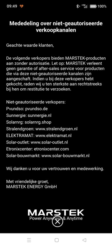

De bangmakerij is nu ook in Nederland begonnen. In een popup die vandaag is verschenen waarschuwt Marstek voor de volgende leveranciers:
  • Pvundso
  • Sunenergy
  • Solarnrg
  • Stralendgroen
  • Elektramat
  • Solar-outlet
  • Etronixcenter
  • Solar-bouwmarkt
Ik kwam onlangs een video van laatstgenoemde tegen op youtube (YouTube: In zes weken tijd bijna 500 Marstek batterijen verkocht – dit zijn d...), waarin ze vertelde dat ze toen al meer dan 500 Marstek-batterijen hadden verkocht. Gaat dus niet om kleine aantallen.
Afbeeldingslocatie: https://tweakers.net/i/QQ571zdSanhGX7mZfewkY1Jwpnc=/x800/filters:strip_icc():strip_exif()/f/image/XSKXJgRzIPwAC74sZYSBhQiY.jpg?f=fotoalbum_large
[ Voor 91% gewijzigd door TechTim op 18-07-2025 09:59 ]

Ik zie bij mijn batterijen dat af en toe het opladen stopt bij 99% ondanks voldoende overschot aan PV.
De batterij gaat dan naar stand-by.
Ik zie in HA dat de batterij spanning wel gepiekt heeft tot ca. 57V, maar de SOC waarde gaat niet naar 100%.
Lijkt mij eerder een bug in de SOC berekening/update dan een echte fout in de BMS.
Ik meen dat @antonboonstra dit gedrag ook heeft gemeld.
Zijn er nog meer die zien dat de batterij op 99% in stand-by lijkt te blijven 'hangen' ondanks voldoende PV opwek?
Let wel, ik bedoel niet dat de batterij lang op 99% blijft, maar dat de batterij bij deze cycle helemaal niet naar 100% gaat.
[ Voor 11% gewijzigd door Hometek op 18-07-2025 11:34 ]

TechTim schreef op vrijdag 18 juli 2025 @ 09:54:
  • Pvundso
  • Sunenergy
  • Solarnrg
  • Stralendgroen
  • Elektramat
  • Solar-outlet
  • Etronixcenter
  • Solar-bouwmarkt
Zelfs Elektramat, daar had ik deze melding niet bij verwacht..
Vind deze meldingen wel echt mega onproffesioneel van Marstek

Hometek schreef op vrijdag 18 juli 2025 @ 11:14:
Soms, en soms niet. Al gezien dat het 5 minuten duurt, ook al gezien dat het een uur duurt. Maar het komt altijd goed, ik geef er geen aandacht meer aan.
BE MTVenus V2 V158 BMS 216 APP V1.6.73 HW-P1 M5stack Atom lite Modbus HA integration ZP 3,28kWp Goodwe 3kW

  • Hometek
  • Registratie: Februari 2025
  • Laatst online: 09:03
dannyro schreef op vrijdag 18 juli 2025 @ 11:26:
Ik bedoel niet dat het lang duurt voordat de batterij van 99% naar 100% gaat, maar dat deze echt stop met opladen en helemaal niet naar 100% gaat. Pas na (gedeeltelijk) ontladen en en opnieuw laden berijkt de batterij wel weer de 100%.
2x Venus E (Gen1) V153.215, HW P1, Lilygo+HA

Gezien de screenshots hier komen deze meldingen vrij vaak naar voren. Zolang Marstek geen lijst "wil" publiceren met officiële dealers vind ik deze meldingen vrij bijzonder. Ik stond op het punt om een batterij te bestellen bij Elektramat, maar dat blijkt dus ook al geen officiële verkoper te zijn. Krijg dan snel het gevoel, laat ook maar, kijken of er andere merken zijn.
  • chrisboers
  • Laatst online: 27-09 07:37
3DWim schreef op vrijdag 18 juli 2025 @ 11:39:
Onprofessioneel , in welk opzicht ?
Geen lijst met officiele dealers kunnen/willen overleggen, maar wel aangekochte units -met terugwerkende kracht- buiten de garantie stellen -want volgens hen niet officiele dealers. en dat ook nog eens communiceren in de app van je product ipv ergens op een publieke plek.
Dat is gewoon onprofessioneel.
Publiceer dan een lijst van dealers die wél officieel zijn.
Wie garandeert mij dat bijvoorbeeld marstek.nl (nu niet in de lijst) morgen niet ook als onofficieel betiteld wordt? Voglens mij is de lijst van vandaag ook weer anders dan die van eerder, terwijl toen gesteld werd dat alle sites die NIET in dat lijstje stonden, officieel waren.
Ik vraag me ook echt af in hoeverre deze werkwijze legaal is.

@Hometek ja al meerdere malen gezien, op 98 of 99% blijven hangen en niet verder vol te krijgen.( ik weet niet of hij dan niet vol is geraakt, terwijl er voldoende opwek was, of dat hij vol was, er een grotere verbruiker 1-2% afsnoept en hij dat dan niet meer bijlaad, geen home assitent koppeling hier. Ook manueel wil hij dan niets laden. allemaal zeer opmerkelijk gedrag van de marstek zijn opmerkelijke sturing.
BE - Goodwe 3Kw - 3040Wp totaal - 8X380Wp - 1 X marstek VENUS E V153 enkele fase HW P1

Robin2133 schreef op donderdag 17 juli 2025 @ 21:08:
De temp-Sensor kan je voeden met 230V. Ik heb deze op een plankje gezet met een wandcontactdoos ernaast.
Bruine draad naar Sensor-voeding 1 en C-contact.
Schakeldraad van NO-contact naar WCD 1
Blauwe draad naar Sensor-voeding 2 en WCD 2.
fancontroller in WCD
Bruine en blauwe draad aan stekker aansluiten en deze in backup-wcd steken.
Als je dit nog lastig vindt raad ik je sterk aan om dit te laten doen door iemand die dit vaker heeft gedaan, het blijft 230V !! Het opvolgen van bovenstaande beschrijving is natuurlijk geheel op eigen risico B)
Je kan de temp-sensor ook voeden met USB-C. Als je dan een Tuya slimme stekker koopt waar je de fan-controller op aansluit en deze laat schakelen op de sensor via tuya dan hoef je geen draden aan te sluiten, alleen stekkers.
[ Voor 10% gewijzigd door eatme op 18-07-2025 12:25 ]
Ik heb net als anderen wel opgemerkt dat hij pas vanaf een bepaald percentage weer probeert bij te laden. De accu staat nu al een tijdje op honderd procent en zakt dan terug naar 99 en wil dan niet meer bijladen. Maar tot 100 wil hij eigenlijk altijd wel.

eatme schreef op vrijdag 18 juli 2025 @ 12:20:
ik heb 6 Marstek Batterijen staan en daar heb ik gewoon een radiatorventilator bovenop de koelribben geplaatst. werkt prima om de temperatuur laag te houden en is heel stil. misschien wel iets duurder maar binnen 1 minuut geplaatst. Met een Flir camera zie je duidelijk het verschil. ik weet niet of de temperatuur een probleem is maar ik vond bij 2500W laden en ontladen dat ze behoorlijk warm werden. nu draai ik alles nog handmatig. 6 batterijen in auto modus werkt bij mij niet lekker. 3 ging prima maar twee per fase durf ik niet aan nog. Tot ik een max. per fase in kan stellen. Als dat niet gaat werken in 2027 dan krijgen 3 batterijen een ander onderkomen.

Dit kwam ik tegen, ik neem aan dat je bij hun geen risico loopt. Lijstje lijkt me wel érg beperkt.
  • 3DWim
  • Registratie: Mei 2025
  • Laatst online: 12:41
chrisboers schreef op vrijdag 18 juli 2025 @ 11:50:
Ik snap dat dit een issue is. Maar heeft iedereen die hier iets post of die dezelfde melding kreeg en nu "slachtoffer" geworden is dit ook gemeld via de feedback en wat was de reactie van Marstek?
Mijn dozenschuiver staat er nog niet bij.
Op mijn directe vraag kreeg ik dit antwoord. Dat blijkbaar geen waarde heeft.
Hi, recently a message was posted on the app about unauthorized stores, any store that is not on the list and can sell MARSTEK products is an authorized store.
Op mijn vraag wie ze nu eigenlijk zijn kreeg ik volgend antwoord:
Hi, we are HAME, MARSTEK is a brand of our company, those companies you listed may be our distributors.
Ze melden NIET dat ze Marstek NL of GmbH (D) zijn.
Misschien zit het probleem wel bij die firma Marstek GmbH. En hebben die buiten Hame om iets gedaan.

maarte997 schreef op vrijdag 18 juli 2025 @ 12:53:
tsja als je dan onderaan die pagina kijkt zie je waarschijnlijk het probleem: mooi plaatje met Marstek/Hame product en je kan Duravolt reseller worden.
Wie is dan je garantie verstrekker. Hubo (als voorbeeld), Duravolt, Marstek of Hame?
Ik heb dit gedrag nog nooit meegemaakt, maar maak dan ook geen gebruik van de automatische regelingen van de Marstek. Ik stuur alleen via modbus (forcible charge/discharge). Wat ik wel zie is dat het wisselend is hoe lang de batterij op 99% blijft laden, voordat deze 100% bereikt. Maar dus nog nooit dat de Marstek zelf stopt met laden op 99%.
Huidige firmware is V1.48 en BMS 2.10. Na de eerste installatie nooit meer een update gedaan. Ik zie dat Bluetooth ook uit staat en kan 'm ook niet vinden met een bluetooth scan. Batterij is ook niet gekoppeld via Wifi dus de batterij is niet eens meer benaderbaar via de app. Misschien wel na een reset, maar ik heb de app niet nodig.

antonboonstra schreef op vrijdag 18 juli 2025 @ 13:28:
@Hometek Wat je volgens mij ziet is dat de Marstek afschakelt als de cellspanning snel oploopt. Soms is dat op 100%, soms op 99%. Maar volgens mij heel normaal gedrag voor omvormer voor een LiFePo4 accu.
bedankt voor de uitleg!
ik ben zeker wel goed met elektra maar ik kwam er niet uit met die sensor je er tussen plaatsen ;) stonden geen instructies bij ome alie 8)7

Robin2133 schreef op vrijdag 18 juli 2025 @ 15:06:
#paint-skills _O-
Afbeeldingslocatie: https://tweakers.net/i/RULepUZAYl0s-BJE1zDGomXV6QM=/800x/filters:strip_exif()/f/image/6pzivWfmskEmxviLgzumxty9.png?f=fotoalbum_large
  • Pvundso
  • Sunenergy
  • Solarnrg
  • Stralendgroen
  • Elektramat
  • Solar-outlet
  • Etronixcenter
  • Solar-bouwmarkt
Leuk als je er daar 1 of meerdere hebt gekocht…
