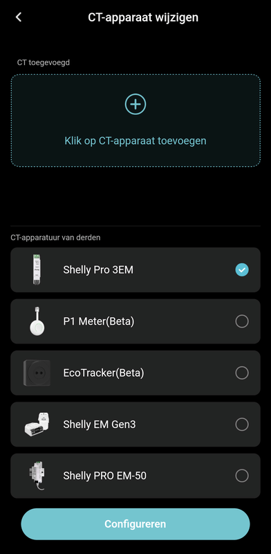

Ik ben al een week bezig om met mijn Marstek accu een NOM-situatie te creëren. Ik heb een oude slimme meter met SMR v4 met op de P1-poort de P1-meter van HW. Ik kwam er al snel achter dat de output van gegevens eens per 10 seconde plaatsvond en dus rare laad- en ontlaadacties van de Marstek-accu opleverde.
Om dat op te lossen heb ik nu een Shelly Pro 3EM laten installeren door een elektricien. Marstek geeft aan dat die compatibel is.
Ik heb voor mij gevoel alles gedaan om de Shelly verbonden te krijgen met de Marstek-accu, maar de accu kan de Shelly op geen enkele manier vinden:
- In de Shelly heb ik poortnummers 1010 en 2220 geprobeerd bij RPC over UDP
- In mijn TP-link Deco Mesh-netwerk is apparaat isolatie nu uitgeschakeld (om uit te sluiten dat dit het probleem veroorzaakt)
- Ik heb zowel de batterij als de Shelly op dezelfde deco gezet, ook dan ziet de batterij de Shelly niet.
- Ik heb een test netwerk opgezet met een oudere Asus router (met een andere SSID en nauwelijks beveiliging) en alleen de Shelly en de Marstek daaraan gekoppeld. Ook dat loste het niet op.
- De HW P1-meter heb ik ontkoppeld en ook uit het wifi-netwerk verbannen om te voorkomen dat de Marstek daarop zou terugvallen.
Ik kan me niet voorstellen dat ik de enige ben die tegen dit probleem is aangelopen. Mijn doos met trucs is leeg, heeft iemand wellicht nog een ingeving wat het zou kunnen zijn?
Marstek V2 5.12 KWh (v 153) , Shelly Pro 3EM, HW-P1, 3 fase. 16 x 410 WP Solar, 16x Enphase I8Plus, Enphase Envoy Metered S, 6x Enphase CT-100, Landis-Gyr E350 GPRS DSMR 4.0

TechTim schreef op woensdag 9 juli 2025 @ 22:04:
Staat je locatiemachtiging en GPS aan voor de marstek app ?
4000Wp Oost, 5000Wp west, 2x 5.12 kWh, 2xBMS V153, HWP1 V1.1903, CT003 V117 App V1.6.32, Shelly 3PRoEM, 3mfase, electrisch koken en boiler,maat 43 in de schoenen.😅
Vanwege de manier waarop je dit zegt wil ik toch even zeggen dat dit gegarandeerd problemen veroorzaakt. Als apparaten elkaar niet mogen zien, kunnen ze elkaar dus ook niet vinden ;) Maar dit is blijkbaar niet het enige, want dat zou zich op die oudere router niet voordoen.
Volgens mij moeten ook broadcasts doorkomen, dus daar mag je ook niet op filteren o.i.d. Ik heb ook eerder gelezen dat grote subnetten problemen veroorzaken, dus neem een standaard /24 subnet.

  • TechTim
  • Registratie: Juli 2025
  • Laatst online: 16-10 22:28
Ja, die staan aan. Om uit te sluiten dat het aan een device lag heb ik het zowel vanuit de Marstek-app op Android als op iOS geprobeerd.
Hier heb ik geen afwijkende instellingen gemaakt in mijn netwerken. Staat allemaal standaard. Ik heb nog nooit iets gedaan met subnetten.

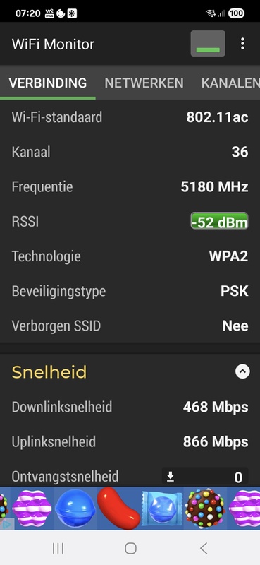

Hoe goed is het wifisignaal bij de batterij en CT003. Mijn ervaring is dat het bolletje en minstens de onderste twee streepjes groen moeten zijn.Ik neem aan dat de CT003 waarden aangeeft en je BTverbinding hebt met je batterij. Je kan ook de app WIFI monitor installeren en de signaalsterkte bij de batterij en CT003 meten. Waarde moet groen zijn. Afbeeldingslocatie: https://tweakers.net/i/8-myOX35VhBacVa4IIQsdO8exuc=/x800/filters:strip_icc():strip_exif()/f/image/xeFzP0Oi3hKoMyE6AO14r4yD.jpg?f=fotoalbum_largeIk zou ook eens proberen om de batterij en CT003 een vast ip adres te geven.

Dit vind ik toch wel interessant. Om zeker te weten dat we het over hetzelfde hebben, als jij via het overzicht van de batterij op 'CT' klikt, krijg je niet dit scherm:
Afbeeldingslocatie: https://tweakers.net/i/8mjAwFquKX_mU1odNfRX8Z8Rrjk=/x800/filters:strip_exif()/f/image/zmoAOlfbaUWFUUk9AB0kLqqZ.png?f=fotoalbum_large
Je zou toch verwachten dat die interface vast in de app zou zitten en niet via de firmware bepaald wordt.
En via die redenatie had ik ook verwacht dat je telefoon apparaten scant en het juiste apparaat doorgeeft aan de batterij (dus dan zou WiFi uitzetten niet werken), maar als jij zegt dat het nu ook gelukt is met alleen Bluetooth aan...
Jij hebt niet toevallig het volledige versienummer opgeslagen? Zou je eens in het instellingen menu kunnen kijken welke versie van de communicatiemodule je hebt?

Shelly 3 ProEM ondersteund niet meerdere batterijen.
Ik heb nog niet getest door die alle 3 op Drie-fasensom te plaatsen maar in een drie-fase net werken die perfect bij:
Bat 1 op Fase A
Bat 2 op Fase B
Bat 3 op Fase C
of
Bat 1 op Die-fasensom
Bat 2 op Fase B
Bat 3 op Fase C
(of één van de andere batterijen, dit is perfect als 2 volgeladen zijn en één nog wat moet bijladen)
"Shelly 3 ProEM ondersteund niet meerdere batterijen." is kort door de bocht.
3 x Marstek Venus 5.12KWh V151 (3 fasen) - Shelly Pro 3EM

Dit is precies de nuance die elke keer weer voorbij komt; ook met de HW P1 meter. Ja als je sommige batterijen limiteert tot 1 fase kan het werken en is je overshoot beperkt tot een paar metingen en zal het altijd stabiliseren.
Maar dit kan je toch niet samenwerken noemen? Batterij 2 en 3 zullen alleen laden met zonnestroom op die fasen. Heb je een 1-fase omvormer, zullen batterij 2 en 3 nooit opladen. Heb je een grote load op fase 1? Batterij 2 en 3 zullen niet bijspringen. Is batterij 1 leeg? Voor de rest van de dag zal fase 1 niet meer gecompenseerd worden ook al zijn batterij 2 en 3 vol. Als je je situatie anders inricht in je huis, je batterijen gaat schuiven, je groepenkast aanpast of met een extern regelsysteem werkt, is hier wel omheen te werken.
Dat het toevallig zo werkt, komt voor sommigen goed uit en is een mooie tussenoplossing. Maar het is dus niet ondersteund vanuit de fabrikant.

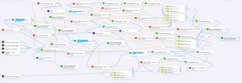

  • Eastman
UsernameIsInUse schreef op donderdag 10 juli 2025 @ 16:06:
Hier ook een dynamisch tarief.
Ben ook aan wachten op een intelligentere AI instelling om met dynamisch om te gaan.
Tot nu toe is voor mij de manual mode het meest effectiefst gebleken:
Van 13:00-18:00 laden met 1600 watt. (geen 2500 vanwege geluid ventilator en toch efficiënt)
Van 19:00- 23:59 ontladen met 800 watt.
Van 02:00-05:00 laden met 1500 watt staat klaar voor de winter, maar nu nog gedeactiveerd.
Van 6:00-10:00u ontladen met 800 watt. (Momenteel doet deze bijna niets omdat de accu dan nagenoeg leeg is.
Afgelopen dagen wel een aantal keren de start van de ontlaadtijd van 19:00 naar 20:00u aangepast en de eindtijd van 23:59 naar 22:59, afhankeijk van de prijzen.
De ontlaadperiode van 6:00-10:00u heeft dan iets meer te doen.
Zo kun je per dag eventueel een kleine optimalisatie doen, echter het hoeft niet per se. De grote lijn werkt nu zo in de zomerperiode.
In de winterperiode is er een ander patroon, waarbij in de nacht vooral goedkope (wind)stroom is.
Herfst en voorjaar zit daar een beetje tussenin.
Ik heb met homey flow een schema gemaakt dat kijkt naar de dynamische prijzen en op basis daarvan laad/ ontlaad. Als de intraday delta niet meer dan 14 cent per kWh is, zouden de batterijen die dag stil staan. Mijn ervaring nu is dat laden tussen 900W en 1400W de sweetspot is voor efficiëntie.
Ik heb dat recent veranderd naar NOM tijdens de goedkope uren ontladen tijdens de dure uren, dit om alvast ervaring op te doen voor na saldering.
Afbeeldingslocatie: https://tweakers.net/i/8WSZwbnS9MmM89ZcSKnVWcCYzlU=/800x/filters:strip_exif()/f/image/VwW8jMTacTWffD3Iyb4WhVeH.png?f=fotoalbum_large

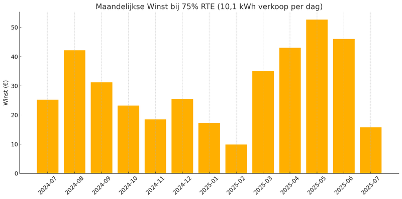

  • Gh0st
  • Laatst online: 26-10 14:59
Ik heb is even zitten rekenen,
Mocht ik vorig jaar op 09-07-2024 3x een Marstek Venus E 5kwh hebben gekocht voor puur het handelen op de day ahead markt zou ik nu €385 euro hebben verdiend......
dan is de terugverdien tijd meer dan 10 jaar....
natuurlijk straks met het opslaan van zonnestroom is het weer een ander verhaal maar ik wou dit toch even uit gerekend hebben.
Hoe heb ik het berekend?
Ik heb een export uit me Home assistant gehaald met de hoogste prijs voor die dag en de laagste prijs (nederlandse day ahead dynamische prijzen incl. btw etc.)
laad verliezen etc. erbij berekend en kwam ik op de volgende data uit.
Is dit een correcte berekening of hebben jullie hier nog op/aanmerkingen op?
Uiteraard snap ik dat dit zelfs het meest gunstigste geval is aangezien je niet alles in 1 uur kan opladen en ontladen. maar ik hoop toch stiekem een fout te hebben gemaakt in mijn berekeningen gezien dit wel een heel magere opbrengst is.
Afbeeldingslocatie: https://tweakers.net/i/Fpr5Y6WW-Wa1biY2_puq5c6hrug=/800x/filters:strip_exif()/f/image/WGa77bh1XcpAqEV25IXBf3rz.png?f=fotoalbum_large
Voor het gemak even de eerste 20 dagen van me berekening laten zien:

Totalen123 schreef op donderdag 10 juli 2025 @ 23:30:
Als ik het goed begrijp, moet ik twee maal het verlies door inefficiëntie incalculeren. Dan wordt het 1800/6000/((5.1-0.56)*0.75*2)=0.176 euro. Dan is de conclusie dat, in mijn geval, er niet vaak zich zo'n situatie voor zal doen.
De RTE is al een combinatie van zowel laden als ontladen dus twee keer is niet helemaal juist.
De juiste manier om spread te berekenen is:
aanschafprijs / (cycles * (effectieve capaciteit * RTE)) + ((1 / RTE) - 1) * laadprijs
De spread is namelijk voor een gedeelte variabel: het hangt af van bij welke prijs je laadt, bij welke prijs je moet ontladen. Bij een hogere laadprijs, gooi je namelijk meer geld weg met de inefficiëntie wat dus terugverdiend moet worden over de overgebleven capaciteit.
Dus met een laadprijs van 5 cent en verder jouw getallen:
1800 / (6000 * ((5,12 - 0,56) * 0,75)) + (1 / 0,75 - 1) * 0,05
0,0877 (vast) + 0,0166 (variabel) = 0,1044 euro
Bij 10 cent:
0,0877 (vast) + 0,033 (variabel) = 0,1207 euro
@Eastman zijn jouw getallen slechts voorbeelden? Want die laadprijzen vind ik wel heel hoog. Die zijn al heel lang niet voorgekomen. Ik neem even aan dat je niet met belasting rekent ivm salderen enzo.

  • Eastman
Gh0st schreef op donderdag 10 juli 2025 @ 23:59:
DatumLaagstePrijsHoogstePrijsInkoop (13.5 kWh * laagste prijs)Verkoop (10.1 kWh * hoogste prijs)Winst per dag
2024-07-100.14860.33192.00613.35221.3461
2024-07-110.20350.36532.74723.68950.9423
2024-07-120.23940.27823.23192.8098-0.4221
2024-07-130.13180.25761.77932.60180.8225
2024-07-140.06040.28630.81542.89162.0762
2024-07-150.1480.4091.9984.13092.1329
2024-07-160.13760.29671.85762.99671.1391
2024-07-170.16420.37082.21673.74511.5284
2024-07-180.1920.40632.5924.10361.5116
2024-07-190.19430.3692.62313.72691.1038
2024-07-200.14330.31481.93463.17951.2449
2024-07-210.14960.30052.01963.0351.0154
2024-07-220.1670.31952.25453.22690.9724
2024-07-230.18530.29132.50152.94210.4406
2024-07-240.13770.29681.85892.99771.1387
2024-07-250.16590.32922.23963.32491.0853
2024-07-260.21030.32662.8393.29870.4596
2024-07-270.17130.29712.31253.00070.6882
2024-07-280.07220.28580.97472.88661.9119
2024-07-290.14560.35821.96563.61781.6522
Als je alle negatieve resultaten eruit haalt. Wat is dan de jaaropbrengst?
Ik reken trouwens met 15,9 kWh (AC in) laden van 11-100%. Daarin neem ik het laadverlies mee.
12,0 kWh ontladen, AC uit.
