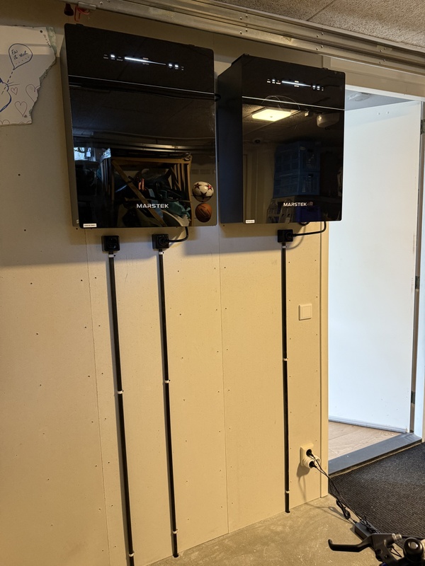

Inmiddels is hier de garage voorbereid op de 2e Marstek. Ik heb besloten ze op eigen groepen en werkschakelaar te plaatsen i.p.v. WCD's. Dit zodat iemand niet zomaar een stekker eruit kan trekken van een accu, het stopcontact kan opdelen met een stekkerdoos of de Masrsteks kan aansluiten op een ander stopcontact wat niet geschikt is om 2500W zomaar in te voeden. Door de werkschakelaars zijn ze wel makkelijk en snel te ontkoppelen van de huis installatie.
Ik kocht nieuwe connectoren van Betteri en neopreen kabel. Hierdoor houdt ik de originele kabel in takt voor garantie.

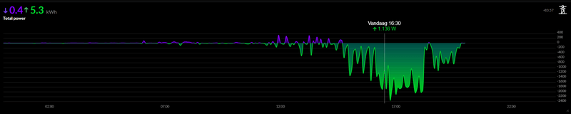

en ik zit hier al een hele dag te vloeken op hetzelfde fenomeen.
Vandaag een 0.4KwH van het net getrokken, en dit heb ik enkel nog maar gezien bij het intensief gebruik van de batterij ( toen ik ze echt als buffer gebruikte om de wagen op te laden bvb bij weinig zon)
Pieken van 300watt van 10 minuten die niet uitgevlakt worden, het laden dat vanmorgen pas begon bij 100watt over productie...
Gisteren is de verbinding ook even verbroken geweest tussen HW p1 en marstek....
Wat eigenaardig. Heeft dan toch ergens met een of andere update te maken. Ik merk alleszins geen verschil met de afgelopen weken. Enkel wat meer fluctuatie. Maar dat lijkt me tamelijk normaal aangezien de zon vandaag niet zo prominent aanwezig was gedurende de hele dag.
Ik heb hetzelfde vandaag. Mijn batterij ging in pauze tijdens het auto laden en daar zie ik ook hetzelfde. Het was vandaag zeer afwisselend bewolkt en zonnig waardoor er telkens grote pieken ontstaan en de batterij of autolader kunnen niet snel genoeg volgen.

Hier inmiddels 2 Marsteks hangen inclusief 3 eigen groepen, elk in een andere Fase.
Vraag: heeft iemand ervaring met Enphase en monitoring? Ik krijg nu geregeld foutmeldingen vanuit Enphase dat de meet resultaten vanuit de CT spoelen niet kloppen. Veroorzaakt door de Marsteks die dan terug leveren.
Hoe heb je ze zo omhoog gekregen?
☀️ 8 x 430wp op zuid | ☀️ Huawei SUN2000-3KTL-L1 | 🔋 2 x Marstek Venus-E (V2 en V3) | 📱 Home Assistant | 🚗 Kia EV6-LR 2024 |🔌 Delta 8/8

WargamingPlayer schreef op maandag 23 juni 2025 @ 23:56:
Met 2 man. Hangt aan de bol muurbeugel en tegen een brandwerende voorzetwand.

heraut schreef op dinsdag 24 juni 2025 @ 01:13:
en je plafond? is dat niet brandbaar? daar hangen ze nl bijna tegenaan
ik heb exact zelfde materiaal op wanden en plafond van de garage/berging

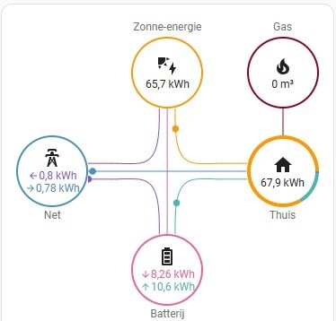

Een opmerkelijk en eigenlijk verontrustend fenomeen gisteren vooraleer ik ging slapen.
Beide Marsteks staan in "Self Consumption" modus en ik kreeg in de gaten dat beide batterijen elkaar plots cyclisch aan het opladen / ontladen waren. Enkele minuten van de MT1 naar de MT2, dan pauze en daarna van de MT2 terug naar de MT1. Discobar in de garage, om gek van te worden. Heb de CT003 een hardware reset gegeven vanuit de app. Daarna begon de MT1 die maar 40% capaciteit had correct te ontladen (want geen zon meer). De MT2 met 70% capaciteit deed echter niets en bleef op 70% staan en 0W vermogen. BTW: verbinding met de CT003 was niet weg.
Ik veronderstelde dat ze dan in cascade zouden ontladen. Ben dan maar gaan slapen. Deze ochtend was MT1 leeg en stond de MT2 nog altijd op ongev. 70%. Dan nog maar eens de diagnose gelanceerd voor de MT2 want die stond nu plots op "Diagnosis failed". Na enkele minuten begon deze dan toch normaal te ontladen (want nog geen zon).
Iemand dit ooit gezien?

Op bovenstaande bericht .
Op het moment lijkt hun server eruit te liggen ;) dus misschien zijn ze wel bezig geweest of nog bezig . Ik zie beide accu’s niet in de app, ze draaien wel gewoon door. Kan ik zien in HW dashboard. Handig zo’n extra controle met hw p1 en hun dashboard.

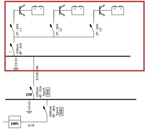

Mogelijk lichtjes of topic;
Zijn er mensen hier (ik gok van wel) die het volgende gedaan hebben (heel simplistische weergave):
Maar ik gok wel dat dit de beste oplossing is als je een 3-fase aansluiting geniet.
Afbeeldingslocatie: https://tweakers.net/i/pPPqADQ9d83yZ3JMeAo0j4frw_Q=/fit-in/4920x3264/filters:max_bytes(3145728):no_upscale():strip_icc():strip_exif()/f/image/ygCYSkF0gA3WUvB0HE2wGJut.jpg?f=user_large
Op elke fase dus een stopcontact met een PiB (al dan niet een Marstek).
Want dan ben ik aan het denken om (wanneer ik in de toekomst een garage zou kunnen zetten) hier een EXVB 5G6 naartoe te trekken om dan in de garage vervolgens een klein verdeelbord te hangen (ook verlichting en dergelijke) op elke fase een designated PiB stopcontact te plaatsen.
Ik hoop dit dan te kunnen slim sturen met een p1 lezer van Loxone, dit moet ik ook nog uitzoeken.
Goed plan? Zijn er betere opties?

Metsubsidie schreef op dinsdag 24 juni 2025 @ 12:52:
Krijg jij het met die footer rendabel ?
Bij mij is de grootse verbruiker de autolader , ik werk veel thuis dus die kan mooi rond het middaguur laden.
Ik verwacht dat je in de zomermaanden wel een hoge benuttingsgraad hebt maar als het weer minder wordt krijg je waarschijnlijk die 15 kwh al niet meer vol op een dag.
Heb mijn MT's in gebruik sinds februari,(testen) in maart de 2de bij voorzien en begin mei de 3de.
PV productie gemiddelde/dag:
- in feb : 16 kwh
- in maart : 40 kwh
- in april : 46 kwh
In de wintermaanden krijg ik ze natuurlijk niet alle dagen vol maar vanaf maart tot einde sept kan ik de 3 stuks zeker goed benutten. Ik wilde er ook één op elke fase omdat ik dan ook mijn 3f warmtepomp en 3F auto lader beter kan opvangen bij wisselend weer.
Mijn berekeningen leren mij dat een ROI van ongeveer 6-7 jaar haalbaar zou moeten zijn. Dan hou ik nog geen rekening met prijsstijgingen, piekbelasting en eventuele injectie boete die je zal moeten betalen.
En met die 3 stuks loopt het gewoon zonder omkijken, Hier kunnen we 's avonds makkelijk nog een vaat of wasmachine laten draaien.
Mijn zelfredzaamheid is vanaf begin maart altijd boven de 95% geweest met een maandverbruik van rond de 1100 kwh. En mijn eigen gebruik van PV is met 30% gestegen. Doel is 2700-3000 kwh minder te injecteren in het net op jaarbasis. ;
Zoals het er nu uit ziet zou dat haalbaar zijn. _/-\o_
Ik heb mijn 3 MT's zo aangesloten

DSSW schreef op dinsdag 24 juni 2025 @ 14:38:
- in feb : 16 kwh
- in maart : 40 kwh
- in april : 46 kwh
Ik heb wat minder panelen maar kan nog bij plaatsen.
Heb je 3*25 A aansluiting of meer ?
3 fase laden = 11 kwh laden ?
Bij mijn 3*25 A zit het aardig vol en wordt echt plannen met meerdere accu's.
Als je 3000 kwh minder wil injecteren komt dat neer op ongeveer (3000/5=) 600 cycli.
Ik haal nu al circa 1,5 cycle per dag, maar moet dan wel de auto plannen.
Dan lijkt mij 2 accu's te doen maar 3 voor mij niet meer rendabel.

Sn4keByte schreef op dinsdag 24 juni 2025 @ 14:20:
Waarom 3x 2P automaat? Hier gewoon achter een 4P automaat. Maar inderdaad wel via stopcontacten, net om bij defect snel te kunnen vervangen zonder herkeuring als het plots een andere type moet worden.

Metsubsidie schreef op dinsdag 24 juni 2025 @ 15:23:
Inderdaad 3 x 25A
EV laden doe ik meestal tussen de 4kW en 8 kw afhankelijk van de zon.
3000 kwh is geen 600 cycli, de netto capaciteit is ongeveer 4,5 kwh en je moet ook nog rekening houden met de RTE (+-75%) als je de opgeladen kWh's terug gaat gebruiken. je kan ongeveer 3.5kWh per cyclus uit de MT halen.
Door de 3 MT's moet ik ook niet meer heel lange tijd op 2500w laden en ontladen, daardoor blijft de temp lager en worden de ventilatoren in de MT's minder aangestuurd. Ik denk dat dit gustiger is voor de levenduur van de batterijen. Maar dat maakt uiteraard de ROI wat langer tot een jaar of 6-7
In het begin bij gebruik van 1 die was continu aant "werken" op zijn hoogste vermogen om te laden en ontladen, meerdere cycli per dag, ik moest ook veel manueel ingrijpen met loads om het max uit mijn PV te halen. Nu is dat niet meer nodig, geen stress en frustratie om te veel PV die toch het net in gaat en die ik zou kunnen gebruiken. Die drie bakken vangen dat allemaal mooi op. Ik ben heel tevreden met mijn setup.
Maar je moet uiteraard genoeg PV hebben en genoeg verbruik om die 3 M's rendabel te maken.
