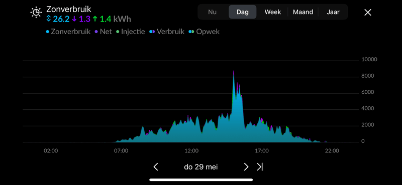

Het probleem is dat de panelen leveren met zo een 11KW overschot per dag en soms tegen de 21KW (8 panelen). Maar op een regenachtige dag haal ik soms net 5KW per dag. En in de winter ligt de productie ook heel laag. De panelen liggen op zuid.
Ik ben dus nog steeds op zoek naar de beste methode. Bijvoorbeeld volgooien wanneer de prijs negatief of 0 is. Zelf verbruiken, of verkopen. Er op gokken dat de accu leeg is en niet vol komt de volgende dag. Het is gewoon geen eenvoudig iets.
Het probleem van 's zomers te veel opwek probeer ik op te lossen door een deel van de panelen 's avonds uit te schakelen op basis van de verwachte opwek de volgende dag.
Het doel is om opwek aan te passen aan verbruik+opladen.

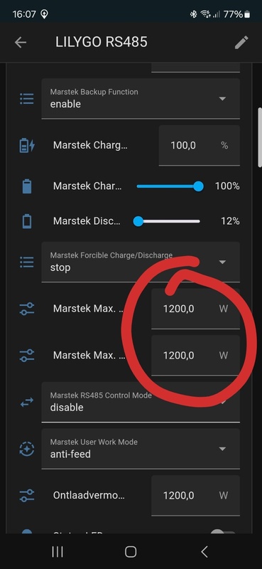

dannyro schreef op zaterdag 31 mei 2025 @ 15:56:
Ik heb het zojuist eens geprobeerd, en dan gaat de batterij in manual mode en laad dan ook niet meer op. Dat werkt hier niet, anders doe ik wat verkeerd...Time period wel enable zetten.[Afbeelding]
Je stelt het verkeerd in, deze moet je hebben:
Afbeeldingslocatie: https://tweakers.net/i/LSnl1cIF-pakG8BH2e5wXG2ELAc=/x800/filters:strip_icc():strip_exif()/f/image/NnRj1PDiUa9ObwlB2mE0Ezpy.jpg?f=fotoalbum_large
8680 Wp, Panasonic Mono-bloc J-Generation WH-MDC07J3E5 1-fase 7kW. Heishamon v3.2.3 , NRflow *custom* , Home Assistant + " kamaradclimber / heishamon-homeassistant", Kaifa MA105 + Shelly PRo 3EM (120A), 3x Marstek 5,12kW v151, lilygo-modbus-485 HA
  • Maarten69
  • Registratie: Augustus 2022
number.lilygo_rs485_marstek_max_charge_power
En
number.lilygo_rs485_marstek_max_discharge_power

Maarten69 schreef op zaterdag 31 mei 2025 @ 16:09:
Ik vrees dat dit alleen werkt met modbus. In hm2mqtt gaat dit niet. Bedankt voor de verduidelijking.

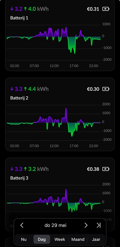

☀️ 8 x 430wp op zuid | ☀️ Huawei SUN2000-3KTL-L1 | 🔋 2 x Marstek Venus-E (V2 en V3) | 📱 Home Assistant | 🚗 Kia EV6-LR 2024 |🔌 Delta 8/8

WargamingPlayer schreef op zaterdag 31 mei 2025 @ 17:38:
Ten eerste het sluipverbruik. Ik heb een NAS, ESX host en wat andere devices staan. Deze verbruiken constant tussen de 65 en 105W met een gemiddelde van afgerond 95W.
Op het moment dat mijn PV niks meer levert, afhankelijk van het seizoen, dan zit ik gemiddeld 12 tot 14 uur zonder PV opbrengst. Uitgaande van 12 uur x 100W is 1200W. Tel daarbij gebruik van TV en andere apparaten gedurende 17:30 tot 23:00 met een gemiddeld verbruik van 300W over een periode van 6,5 uur kom je uit 1950W aan opgenomen vermogen. Totaal dus 3150W. Van een uitgaande dat je 11% in de accu moet houden heb je dus 4500-3150=1.350 over voor het sluipverbruik van de rest van de dag als er geen zon is van je PV. Dus ben je na 1 dag leeg, of anders gezegd, je hebt 1 dag volledig 0 op de meter zonder hele grote verbruikers mee te nemen. Ik draai nu al twee weken zo en dat klopt ook. Alleen pomp ik overdag nu ook nog eens tegen €0,00 zo een 15KWh weg het net op (op een zonnige dag) en 5KWh
Wanneer ik nu kink naar de energieprijzen op het moment dat ik geen PV opbrengst heb (dus 20:00 tot 8:00) dan zijn die heel hoog, En dus 2500W mijn kookapparatuue in pompen kost minder dan het overige gebruik. Dat is dus het sluipverbruik weg shapen met de accu.

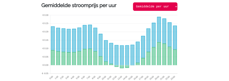

Bedankt voor de toelichting.
Ik begrijp dat je het ontladen overdag beperkt zodat je met de batterij de nacht door komt.
En in de zomermaanden is dat denk ik een goede strategie als je batterij capaciteit kleiner is dan je verbruik.
Maar koken gebeurt meestal op een moment dat de stroom prijs hoog is, meestal hoger dan gedurende de rest van de nacht (tenzij jullie erg vroeg eten). Is het niet zinvoller om de 'gratis' zonnestroom voor het koken te gebruiken?.
Afbeeldingslocatie: https://tweakers.net/i/UAIUQQmJantt54qeAP1jzeSFfJw=/800x/filters:strip_exif()/f/image/pPhCMy8bbqCHORyj92KgaPQB.png?f=fotoalbum_large

Hometek schreef op zaterdag 31 mei 2025 @ 18:47:
Hier komen we altijd tussen 17:30 en 18:30. In de zomer is het wel zo heb ik gemerkt dat 800W van MT + PV het verbruik dekt en dan kom ik ook de nacht door. Daarom hoop ik met 2 MT’s wat meer speling te hebben.

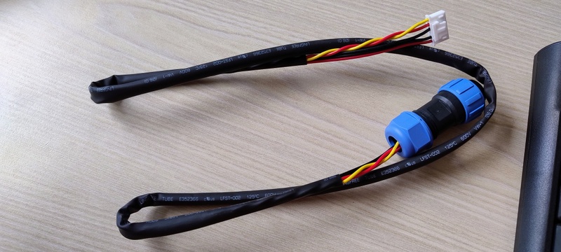

Overigens wanneer ik een kant en klaar modbus adapter (IP65 want de MT hangt buiten onder afdak) voor 2 tientjes voor de MT kan kopen dan zou ik dat direct doen. Of dat ze Modbus via Wifi in de MT zelf zouden doen. Ik ben van het type: het moet uit de box werken en niet 300 add-on’s installeren om het werkend te krijgen.

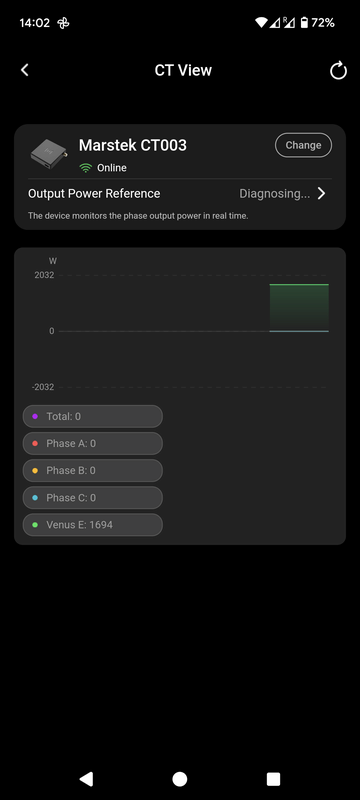

Hmm, vanavond zag ik HA opeens dat de batterij niets aan het doen was terwijl de zonnepanelen niet meer voldoende opbrengen en de batterij op 94% stond. Hij beweerde dat de verbinding naar de P1-meter er uit lag. Er stonden een aantal updates klaar van zowel P1-meter als de batterij maar dat bracht geen soelaas (die stonden al lang klaar maar aangezien alles zonder problemen al maanden werkt, bleef ik er af). P1-meter wijzigen naar de HomeWizard meter doet ook niets.
Ik kan perfect pingen naar zowel de Marstek P1 als de batterij (antwoord in minder dan 10ms) maar ik zag dat de batterij wel zogezegd maar 1 streepje wifi had. Alles staat binnen 1m van mijn Deco AP waar hij al 5 maanden zonder problemen mee draait maar ik dacht "geen probleem, ik forceer hem voor de zekerheid dat hij naar die AP moet koppelen". Blijkt er een bug te zijn bij Deco dat hij de twee Marstek toestellen als wired ziet dus ik kan geen primair AP zetten |:( Ik vind online veel mensen (al jaren) met hetzelfde probleem maar geen oplossing...
Al een paar keer mijn andere AP's herstart maar de batterij blijft hardvochtig tegen werken :'(
Straks eens heel mijn wifi installatie en marsteks zonder stroom zetten (als ik dat nu doe ga ik problemen krijgen met mijn vrouw en kinderen) en hopen dat het op magische wijze in orde komt :+

Waar dient deze kabel eigenlijk voor?Afbeeldingslocatie: https://tweakers.net/i/tpnNcXhRezSStwR8mlQNJnSY7kg=/800x/filters:strip_icc():strip_exif()/f/image/6fUCjHgYfLgCi1MblSyDyrY4.jpg?f=fotoalbum_large

Meonline schreef op zondag 1 juni 2025 @ 13:55:
Waar dient deze kabel eigenlijk voor?[Afbeelding]
Voor de modbus.. kan je bv een lilygo aan hangen en esphome voor Home Assistant
(Zie andere topic over Marstek en modbus)

Het spijt me dat ik de vraag hier moet stellen, maar ik vind nergens een duidelijke uitleg.
Sinds deze ochtend leest mijn CT003-meter de drie fasen niet meer. Alle waarden staan op 0, wat uiteraard invloed heeft op het laden in de 'nom'-optie.
Wat heb ik al geprobeerd:
De meter afgekoppeld gedurende 10 seconden. Nadien werkte het even, en werden de drie fasen correct weergegeven.
Na een tijdje vielen ze echter opnieuw terug naar 0.
Een factory reset uitgevoerd.
De verbindingen gecontroleerd. Alles lijkt goed aangesloten, en de wifi in de garage is sterk.
Huidige situatie:
De laadmodus staat nu op manueel, daarmee laad ik momenteel met 1694 Watt.
Meestal zie ik alleen waarden op fase 1 en 3 — dat is niet ideaal, maar zou toch geen invloed mogen hebben op de uitlezing?
De zonnepanelen leveren correct stroom, dus daar lijkt het probleem niet te zitten.
Vraag: Waar zou dit probleem aan kunnen liggen, zeker na 8 dagen zonder problemen?
Afbeeldingslocatie: https://tweakers.net/i/awux16YOVKOd8urAb3Vvd8enezM=/x800/filters:strip_exif()/f/image/BbV1BSasMITKPGlzhMXpcPHl.png?f=fotoalbum_large
[ Voor 62% gewijzigd door toine80 op 01-06-2025 14:07 ]

toine80 schreef op zondag 1 juni 2025 @ 14:02:
Huidige situatie:
Welke firmware heeft de CT003?

De laatste V1.6.35
  • toine80
  • Registratie: Mei 2025
  • Laatst online: 16-08-2025
DSSW schreef op zondag 1 juni 2025 @ 14:12:
De laatste V1.6.35

Dat is de versie van de app, je moet de apparaat versie bekijken, V115 of V114 of lager
BMW I5 E40 / EV lader Wallbox / 15KWpiek PV verdeeld over 5 SMA / Warmtepomp 14KW / Boiler 300l / 3 x Marstek Venus E 5.12kwh V157.1/216 + 1 x Venus A V149.119.109 / HBC control via HWP1 + Marstek control CT002 V124 / 3 fasen net

DSSW schreef op zondag 1 juni 2025 @ 14:19:
De V114 dan.
  • DSSW
  • Registratie: Januari 2025
  • Laatst online: 10:12
DSSW
CT003 eens 5 min zonder spanning zetten en terug aan.
Alles op apart AP?
Probleem melden via de feedback app
Eventueel V115 opvragen
DSSW schreef op zondag 1 juni 2025 @ 14:47:
Alles op apart AP?
Bedankt al voor de feedback, misschien moet ik dat aparte AP toch eens proberen, tips waar een how-to uitleg te vinden is?
Maar -denk even mee met mij- als de ct003 geen waardes leest dan maakt een AP toch geen verschil?
Het opnieuw opstarten geeft helaas geen beterschap 🤔
[ Voor 10% gewijzigd door toine80 op 01-06-2025 15:42 ]
