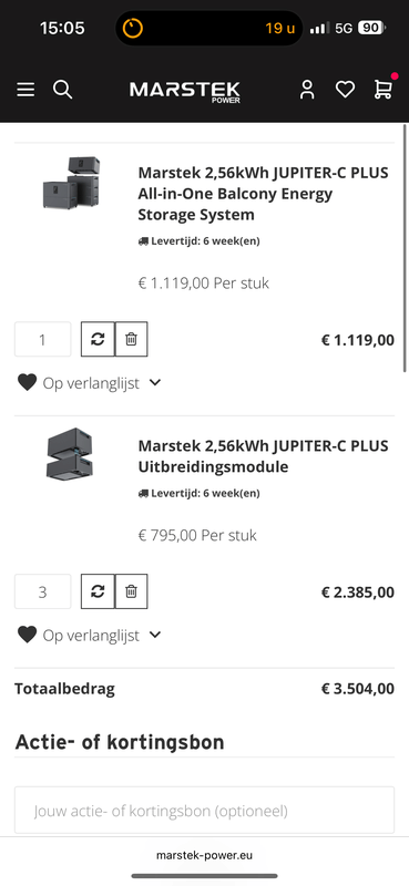

  • Jessy007
  • Laatst online: 23-10 20:15
Wat vinden jullie van het nieuwe marstek product.
Is nog niet verkrijgbaar maar 350 euro per kwh per 10kwh
https://marstek-power.eu/...ex.php?Show=WebShopBasket
Afbeeldingslocatie: https://tweakers.net/i/bn24LORb0L_1WHcuiHFKgJXDaT4=/x800/filters:strip_exif()/f/image/SVAgniH8peNIq9iYLENqBcBV.png?f=fotoalbum_large

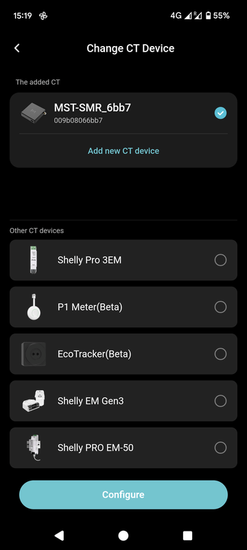

Ok volgende stap is een andere P1 meter, welke heeft de beste reviews? Gewoon een betrouwbare meter die best met de Marstek app werkt?

Jessy007 schreef op maandag 2 juni 2025 @ 15:13:
De Jupiter C Plus kan niet AC laden dacht ik. Maar wel benieuwd als de Venus serie hiervan uit komt.
De oudere 2,56kWh Jupiter C (de niet plus serie) kan je trouwens voor rond de ~€800 incl BTW al vinden.

Avenger 2.0 schreef op maandag 2 juni 2025 @ 15:23:
Ja klopt er staat op de site niet specifiek ac input dit staat wel bij de jupitar

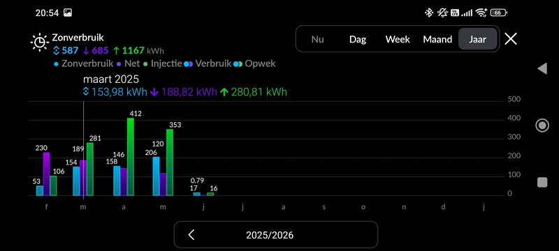

  • vifra
  • Registratie: September 2022
  • Laatst online: 11:37
gewoon even ter info. Vorig jaar en jaar ervoor voor maand mei +- voor 700kWh gebruik in huis - dus steeds vergelijkbaar:
  • 2 jaar geleden geen zonnepanelen - betaalde ik 206 € voor de maand
  • vorig jaar zonnepanelen en dat was +- gehalveerd naar een 109 € - nuja optimaal gebruiken wat moeilijk met overdag niet altijd aanwezig, ...
  • Nu dit jaar met zonnepanelen, batterij en wat beter omgaan met wanneer verbruikers aan te zetten de volle 88 cent nog te betalen ...
Denk dat een 5kWh wel waardevolle investering is.

toine80 schreef op maandag 2 juni 2025 @ 15:21:
De CT003 of CT002 als je een oudere DM hebt met refresh van 5 of 10sec.
Ben je in ieder geval toekomst vast.
De andere zijn van derden en werken niet slim samen bij een installatie met meerdere MT batterijen.

SatScan schreef op maandag 2 juni 2025 @ 16:11:
De CT003 heb ik, die krijg ik niet goed werkend... Ik lees her en der dat mensen met andere P1 meters werken en ook in de app staan de andere opties dus die moeten toch kunnen communiceren met de app??
Belangrijk detail ik heb maar 1 batterij en niet direct van plan een 2e aan te schaffen wegens kleine installatie zonnepanelen. ;)

toine80 schreef op maandag 2 juni 2025 @ 16:25:
Wat is niet goed werkend? Geen connectie ofzo... vraag om FW115 voor je CT003
Als je een trage DM heb kun je de CT002 overwegen. Ik zou eerst even met de CT003 draaien en kijken wat je resultaten zijn op modi NOM (anti-feed).

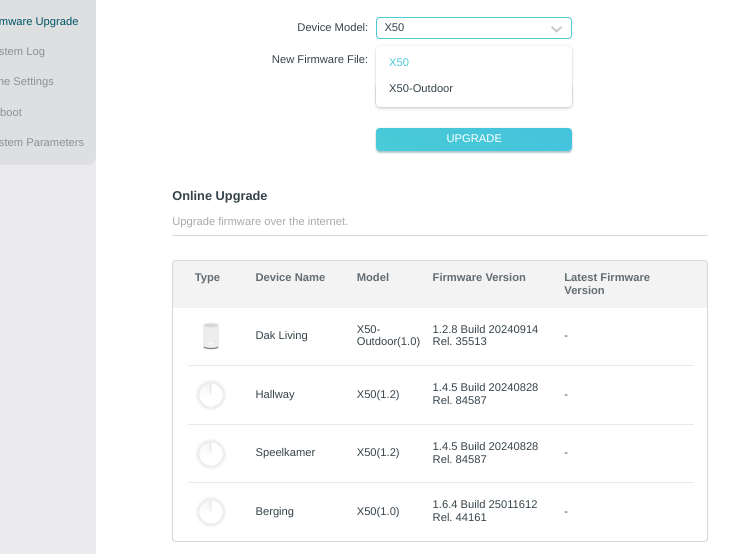

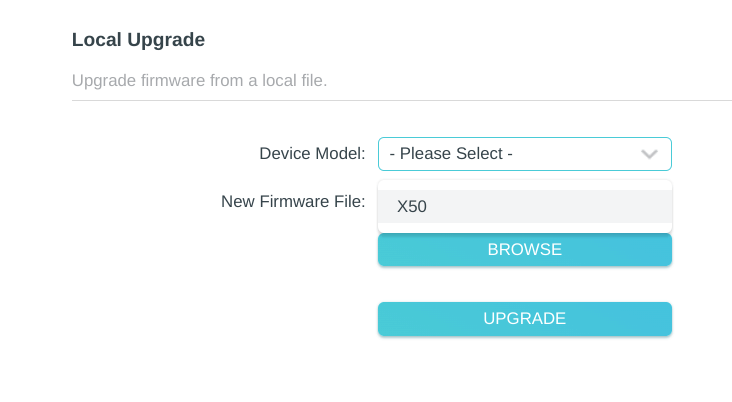

  • Horla
  • Laatst online: 02-11 13:45
SatScan schreef op maandag 2 juni 2025 @ 15:04:
Hoi,
Ik ondervang dit probleem door handmatig te updaten, zelf de FW even downloaden.
Even inloggen op bewust deco en dan handmatig updaten werkt voor mij.
compleet off-topic:
Dat is het punt dat ik maak. Dat gaat enkel op je secundaire AP's. Op je hoofd AP dat als router is ingesteld, is dat niet mogelijk. Daar kan je enkel kiezen tussen de twee soorten in je netwerk en dat gaat (uiteraard) verkeerd als je twee verschillende hardware revisies hebt van hetzelfde type
secundaire AP:
Afbeeldingslocatie: https://tweakers.net/i/kCKSCH-pGKZgLd3KumD64l4mBnc=/fit-in/4000x4000/filters:no_upscale():strip_exif()/f/image/ZgQhgPnM0tBXejTXxPfsQiai.png?f=user_large
routerAP:
Afbeeldingslocatie: https://tweakers.net/i/xYMJU5oe5qLGdL6aSRUS8GjvMeA=/fit-in/4000x4000/filters:no_upscale():strip_exif()/f/image/zMeizQPF8jwugDETl8WBNZwC.png?f=user_large
Even uit nieuwsgierigheid, wat zie jij als kleine installatie. Ik heb hier zelf een 15 jaar oude installatie van 2200 WP, dus ben nu vooral aan het monitoren in HA welke capaciteit zinvol is. Ben dus benieuwd hoeveel WP jij op je dak hebt liggen. Uitbreiden is hier niet mogelijk, en met de wispelteurigheid in Den Haag ga ik ook niet vernieuwen. Helaas door andere afmetingen niet simpel de panelen om te wisselen.
ZH, 2 onder 1 kap bj.1900, enkelsteens, 95m2. 12 radiatoren (2 wk met speedcomforts). Dak-/vloerisolatie, HR+(+), 4,5kW Quatt, Lyric T6, 9x Yingli 245

Hier serieus aan het twijfelen om een tweede Marstek 5,12 te bestellen. De eerste draait als een zonnetje in combinatie met een HW P1 meter. Ben een beetje bang dat het die CT003 meter van Marstek plots niet meer goed gaat werken als ik sommige verhalen hier lees.
Los van de meter, doen of niet doen? Heb een PV installatie van 4000Wp. Tijdens de afgelopen week met zonnige/bewolkte dagen neem ik max 1kwh van het net iedere dag. Maar dat is wel met erg goed opletten dat er geen zware toestellen tegelijk draaien etc. Met twee Marsteks moet daar misschien toch minder rekening mee gehouden worden (als ze niet leeg zijn natuurlijk).
Beiden zouden op een aparte groep komen om het max eruit te halen.

Hoeveel nam je van het net zonder de batterij ? Ik nam 3500kWh van het net. 1 batterij heeft een payback van 4.5 jaar. Twee batterijen samen een payback van 7 jaar.
4000Wp Oost, 5000Wp west, 2x 5.12 kWh, 2xBMS V153, HWP1 V1.1903, CT003 V117 App V1.6.32, Shelly 3PRoEM, 3mfase, electrisch koken en boiler,maat 43 in de schoenen.😅
Kan ik moeilijk zeggen. Heb maar sinds februari een digitale teller. De batterij heb ik nu een weekje. Maar de HW P1 meter geeft wel wat inzicht over de voorbije maanden. Afbeeldingslocatie: https://tweakers.net/i/Hyo7-nlaGqDdPmO_077FXFAPuCI=/800x/filters:strip_icc():strip_exif()/f/image/hXJ5N8fk9BXsMU27kCji0VJQ.jpg?f=fotoalbum_large
Als we de avond kunnen starten met een volledig gevulde batterij (wat de laatste dagen wel lukt) hebben we tegen smorgends nog ongeveer 40 - 45 procent over.

  • ribbe82
  • Laatst online: 20-10 15:53
Horla schreef op maandag 2 juni 2025 @ 10:46:
De 1.6.7 update die sinds een paar dagen online is, kan ik niet installeren. Dit omdat er volgens de app geen update is (ook al staat op de website wel een nieuwere versie) en omdat ik verschillende hardware versies van de x50 in omloop heb. Je kan er niet voor kiezen de hoofdunit enkel up te daten, hij wil dan alle x50's in het netwerk doen en aangezien die een andere hardwareversie hebben (waarvoor de 1.6.7 firmware update niet bestaat), faalt hij.
Beetje off topic, maar ik heb dezelfde x50 setup als jij en ook verschillende hw versies. Idd was via de app niet te updaten, maar wel via de webinterface. Sinds ze weer gelijk lopen, werkt updaten ook weer via de app.

Bwa, het is vooral de digitale meter in combinatie met de ct003.
Weken liggen sukkelen om het deftig werkend te krijgen, ik bestel een hw p1 meter, en 5 min later was mijn batterij al slim gemaakt en kon ik alles uitlezen.
Homewizard P1 meter; Werkte meteen.
Ik heb ook liggen sukkelen met de ct003

Even een update over de CT003-meter – kan misschien nuttig zijn voor anderen.
De meter heeft ongeveer 8 dagen goed gewerkt, maar vanaf middernacht op 1 juni lukte het niet meer om de fases te meten. Alle fases gaven plots 0 aan. Het vermogen van de batterij kon ik nog wel zien. Na een harde reset of een wijziging in mijn wifi-instellingen (ik had een apart netwerk voorzien enkel voor de batterij en de meter), lukte het af en toe wel om de fases opnieuw uit te lezen. Maar telkens ik de mode wijzigde (van manueel naar NOM), viel alles weer terug naar 0.
Vanmorgen kreeg ik via Marstek een update binnen voor de CT003: versie V115 (ik had voordien V114). Na installatie van deze update werkt de CT003 opnieuw zoals het hoort, ook bij het wisselen van modus.
Persoonlijk denk ik niet dat het probleem bij de connectiviteit lag, maar eerder dat de signalen uit de P1-poort niet correct opgepikt werden. Ik woon in Vlaanderen en heb een T221-P1 digitale meter. Ik heb eerder ook geprobeerd via infrarood te meten, maar dat lukte ook niet – ook daar kreeg ik 0 op alle fases.
Ondanks dat de meter werkt zonder aparte voeding (de stroom komt via de P1-poort), laat ik toch de meegeleverde voeding aangesloten – puur om de bedrijfszekerheid te optimaliseren.
Een volgende stap was mogelijk een actieve splitter geweest – die versterkt namelijk het ontvangen signaal.
Hopelijk brengt dit wat duidelijkheid voor anderen die gelijkaardige problemen ervaren. Er zijn namelijk best wat issues met de CT003, zo te lezen.
Kortom: zorg ervoor dat alle software up-to-date is, en vraag via de app ook naar de laatste firmwareversie voor de CT003.
Mocht iemand de exacte changelog of verbeteringen van V115 kennen, deel die gerust. Dat helpt om het probleem beter te begrijpen en gericht op te lossen.

toine80 schreef op dinsdag 3 juni 2025 @ 10:01:
Identiek hetzelfde probleem gehad een maand geleden met de CT003 en V114 : alle metingen op nul. Ze hebben mij toen ook de V115 gepusht. Geïnstalleerd en sinds toen geen probleem meer gehad met de CT003. Heb ook geen uitleg ontvangen over de wijzigingen tov de v114. Mijn DM is een XT211 van Sagemcom. Waarschijnlijk gaf dit type problemen met de v114
