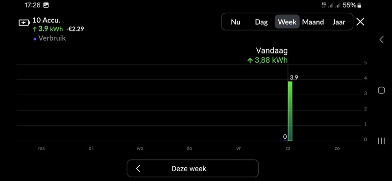

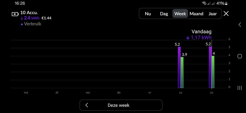

Tot nu toe het ontladen van de accu.
Gister avond de accu vol geladen 5.12kwh. Daarna na 00 uur vanacht laten ontladen op 300 watt. Dat is gemiddeld mijn verbruik in de nacht. 220-350 watt schommelt het tussen nu de verwarming aan is. Dus puur om te meten hoeveel verlies er is met dat vermogen.
Afijn. Dus laten ontladen met 300 watt totdat hij leeg was. Bij 11% stopte de accu na zon 13.5 uur ontladen.. 0.51kwh zat er nog in.
Ontladen gaf de marstek 307W aan en de HW plug 288W .
totaal ontladen 3.88kwh gebruikte energie volgens de HW plug. Plus de restant van 0.51Kwh in de accu kom ik uit op 4.4kwh 0.72kwh verlies ( zon 14%) .
Dit is op een laag vermogen. Op een hoger vermogen zou het verlies uiteraad minder zijn maar nu puur om het nachtverbruik na te bootsen en kijken wat de verliezen zijn. Ik verwacht dat de omvormer tussen de ga 40 tot 70% van zen vermogen het meeste efficentie heeft. Bij de volle 2500 watt is er meer warmte dus meer verlies. Wellicht test ik dat later nog en keerAfbeeldingslocatie: https://tweakers.net/i/8od40dZjJ6rna0lsJ8Kud587DVk=/800x/filters:strip_icc():strip_exif()/f/image/ppqcHG4kTxXhpsMwKkGexabh.jpg?f=fotoalbum_large
Afbeeldingslocatie: https://tweakers.net/i/kKxbxD-4nCOmwNxg0_KfBneaVr4=/800x/filters:strip_icc():strip_exif()/f/image/KZv4tN7TeQOik22e9QkH7ofO.jpg?f=fotoalbum_large
Afbeeldingslocatie: https://tweakers.net/i/q93u6QMKQXAFal4BRnyX9C0s7AY=/x800/filters:strip_icc():strip_exif()/f/image/ii2JdwSBrpEVAK4fMaLITTMI.jpg?f=fotoalbum_large
Afbeeldingslocatie: https://tweakers.net/i/N81B2m9ePyi3_X0d_0DBUlFYFVM=/800x/filters:strip_icc():strip_exif()/f/image/fnsW7j02VC0oxUiCJP9XH9QM.jpg?f=fotoalbum_large
Nu ben ik de accu aan het laden op 1000 watt een redelijk lage watage weer.
996W op de marstek en 1024W volgens de hw plug. Weet niet of de afwijking bij iedereen zo is maar ik vermoed dat de 28w extra het verlies van de omvormer/lading is. Ben benieuwd hoe hij dat strax gaat regelen met de p1 meter als uitgelezen word dat de panelen 1000 watt overschot hebben en hij dus bij 1000 wat 28w interne afwijking heeft.
In elk geval na het laden lees ik later op de hw plug uit hoeveel Kwh de accu extra nodig is boven het teruggeleverde om de accu weer tot 100% te laden. Word vervolgd.

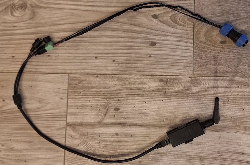

  • superduper1969
  • Laatst online: 31-10 14:31

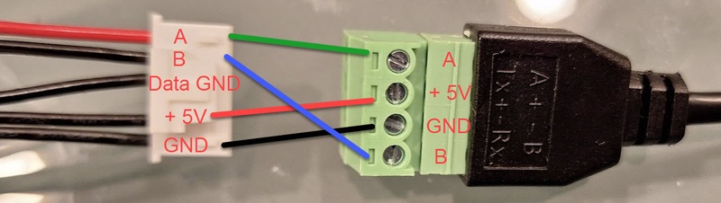

Het is heel simpel om de Elfin NW11 Modbus naar TCP/IP adapter aan te sluiten maar daarna wordt het veel lastiger. Ik heb nog geen behoefte om met een ESP+Signal adapter aan de slag te gaan, ik heb wel vertrouwen in de Elfin oplossing en de Elfin is maar €20 voor deze kit:
Afbeeldingslocatie: https://tweakers.net/i/DzCJUpdUnD6DLIptjcSPbyWvhgs=/fit-in/4920x3264/filters:max_bytes(3145728):no_upscale():strip_icc():strip_exif()/f/image/Ah7emgNWBcPpBcrV8Wy1vV19.jpg?f=user_large
Modbus sluit je dus aan zonder de Data Ground: (daar ging ik met mijn RS-232 achtergrond al de mist in)
Afbeeldingslocatie: https://tweakers.net/i/-JvacDhtsf8OVQ0nLQaaiddYLDA=/800x/filters:strip_icc():strip_exif()/f/image/y8yzX41UvmrcBf2o6PAjOBTY.jpg?f=fotoalbum_large
Ik heb de kabel de helft ingekort en de A+B Twisted gemaakt zoals hoort bij RS485. Natuurlijk alles 3 keer nagemeten voor aansluiten.
Waarschijnlijk is op deze korte kabellengte twisten niet nodig maar ik moest alles uitsluiten.
Afbeeldingslocatie: https://tweakers.net/i/VJSzA3OlRkSVQ53RXRg0djWJyWE=/fit-in/4920x3264/filters:max_bytes(3145728):no_upscale():strip_icc():strip_exif()/f/image/qPoxQA6Q5xHhtobnB6xdHhNQ.jpg?f=user_large
Afbeeldingslocatie: https://tweakers.net/i/4XIgtHn9PVeo9NQduDaCPwCPLq8=/800x/filters:strip_icc():strip_exif()/f/image/owJdWMsn9pmDvGJrMdhTa1ny.jpg?f=fotoalbum_large
In de Marstek/Duravolt Modbus Manual staat het protocol:
Standard Modbus RTU Protocol
Modbus default Address: 1 > Dus dit is het slave adres in HA yaml.
baud:115200, 8bit, No parity bit, 1bit Stopbit > dat is het simpele deel.
HA Modbus Docs
Hier loop ik vast:
Laat ik de Elfin de Modbus connectie regelen dan zet je HA als tcp, ik krijg dan +/- 3 resultaten per dag.
Dit komt omdat de Modbus modus ook een CRC check heeft en kennelijk is hij niet blij met de antwoorden die hij krijgt en stuurt ze dan ook niet door naar HA.
Laat ik HA Modbus RTU doen via rtuovertcp en zet ik de Elfin op NO protocol, dan komen er wel pakketten terug naar HA.
Dit is de instelling die ik bedoel:
Afbeeldingslocatie: https://tweakers.net/i/V1Hh5gUvcxH4UrE86u6wKcR4jpY=/800x/filters:strip_icc():strip_exif()/f/image/QeI7WafHp7nq7EAAqS521u7z.jpg?f=fotoalbum_large
En in HA:
Afbeeldingslocatie: https://tweakers.net/i/LoLJbYK2x5gFM-xU3i9AdlIxzAE=/fit-in/4920x3264/filters:max_bytes(3145728):no_upscale():strip_icc():strip_exif()/f/image/mNuzFQeXHiXrpXcMffVjX6wM.jpg?f=user_large
Als ik de data onderschep met Wireshark dan ziet dat er zo uit:
01047d6400016879 > Vraag vanuit HA
018401c082 > Reply vanuit Accu
018401c082 > Reply Reply vanuit Accu

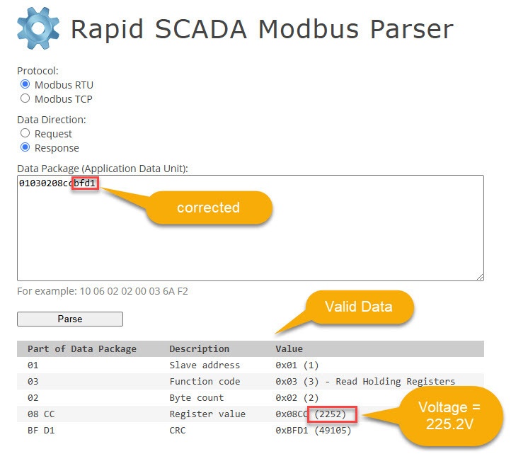

Als ik deze in een Modbus decoder stop dan zie ik dat de vraag correct geformuleerd is: (geprobeerd met read en holding) kan zijn dat er toch iets anders gevraagd wordt?
Of moet ik registernummer 1 nummer lager gebruiken i.v.m. physical/logical?
Afbeeldingslocatie: https://tweakers.net/i/NkKsJ_ZJ5btP2R4JV9adN93wTbI=/fit-in/4920x3264/filters:max_bytes(3145728):no_upscale():strip_icc():strip_exif()/f/image/7CUZmr5CgzEFRp5b82YhUnr3.jpg?f=user_large
In ieder geval kan HA niets met het antwoord van de accu vanwege een CRC error.
Ik zie nu dat de "Expected CRC 82 C0" precies de 2 laatste karakters zijn in omgekeerde volgorde zijn!
En als ik die andersom zet krijg ik een logisch antwoordt, er zal vast een methode zijn om deze weer om te draaien, heb ik morgen wat te doen!
Afbeeldingslocatie: https://tweakers.net/i/36a0zsWUwaPara8cP2KfwTa__ss=/fit-in/4920x3264/filters:max_bytes(3145728):no_upscale():strip_icc():strip_exif()/f/image/QT1xfGdVsARwmRfWvMGzx5oK.jpg?f=user_large
In ieder geval veel geleerd over een protocol uit 1979!
Wordt vervolgd, en als iemand een idee heeft om de CRC om te draaien hoor ik het graag!

TinusB schreef op zaterdag 4 januari 2025 @ 18:09:
Gister een kleine fout gemaakt in de berekening. Ik heb de 11% restant van de accu 0.51kwh bij het totaal opgeteld. Het gaat om de verbruikte energie. Met de 11 % restant er afgerekend heeft de accu 4.61kwh ontladen daarvan heeft het tijdens ontladen 3.88kwh opgeleverd dat is 0.73kwh verlies. Dat maakt tijdens ontladen 15.84% verlies.
Intussen heb ik de accu geladen met 1000 watt.
Daarbij gaf de hw meter een totaal aan van 1.27kwh extra verbruik boven op het ontladen. Dus dan heb je gelijk al het verlies op het ontladen en laden bij elkaar 1.27kwh van de 4.61kwh ontladen is 27.55% verlies totaal.
Maar nu wouden we het verlies tijdens het laden ook los van elkaar weten natuurlijk .
De accu moest bijgeladen worden met 4.61kwh tot 100%
De 3.88 kwh met de extra 1.27 bij elkaar opgeteld is 5.15kwh verbruikt om 4.61 bij te moeten laden . 0.54kwh extra. Dat komt uit op een oplaad verlies van 11.71%
Tel je nu de ontlaad 15.84% en de oplaad 11.71% verlies bij elkaar op kom ik ook op een totaal van 27.55% verlies dus zo klopt het.
Inmiddels na het laden de accu nu met 500W ontladen. Toen stopte hij bij 12% 0.61kwh nog in de accu. Kan er van komen dat de accu koud staat.
Nu heeft hij via de HW 4.03kwh ontladen. En min de 0.61 restant 4.51kwh verbruikt. 0.48kwh verlies op 4.51. Op 500w in plaats van 300
Dan is het verlies al een stuk lager en dan kom ik uit op 10.64% op 500w in plaats van de 15.84% die we op 300 watt hadden.
Uitkomst bij een lage ontlaad wattage 300W 15.84% verlies.
1000W laden 11.71%
Totaal 27.55%
Uitkomst tot nu toe 500 watt ontladen 10.64% verlies.

  • superduper1969
Het is echt de Modbus CRC ik zag dat meerdere merken solar inverters dit ook doen maar het is niet volgens SPEC, ik heb het weer gerapporteerd aan Marstek met een verzoek om de Byte order van de CRC aan te passen of instelbaar te maken.
Ik krijg het niet in HA voor elkaar om dit te doen en de Elfin kan ik ook niets vinden.
Edit: Nu ook een Feature Request aangemaakt bij Home Assistent voor Reverse CRC.
Vraag: AC voltage, verwacht een antwoord tussen de 220V en 240V afgerond op xxx.x.
Afbeeldingslocatie: https://tweakers.net/i/cmxHskUrWt0aquEvtVUPPm14Wgs=/fit-in/4920x3264/filters:max_bytes(3145728):no_upscale():strip_icc():strip_exif()/f/image/4755f9FcOT8Up4VMCXy16tSP.jpg?f=user_large
Correcte Modbus RTU Vraag vanuit Home Assistant:
Afbeeldingslocatie: https://tweakers.net/i/iyzmRUiEh99-8ZARvYt_CVObfbE=/fit-in/4920x3264/filters:max_bytes(3145728):no_upscale():strip_icc():strip_exif()/f/image/GjfCn2Lutm877WeAgawcr1E3.jpg?f=user_large
Foute CRC door Marstek:
Afbeeldingslocatie: https://tweakers.net/i/RuZyl_9BoyEBs_ueqWz_kvAKO7M=/fit-in/4920x3264/filters:max_bytes(3145728):no_upscale():strip_icc():strip_exif()/f/image/Ljp4vdK7xgOq1oOnxcq5oDI5.jpg?f=user_large
CRC handmatig aangepast, en krijg dus ook een correct antwoord: 225.2V
Afbeeldingslocatie: https://tweakers.net/i/iqVakFVKjOULtzTGRCXWTiuIH7Y=/fit-in/4920x3264/filters:max_bytes(3145728):no_upscale():strip_icc():strip_exif()/f/image/rS8nt136HB9sJdNNvmyafMss.jpg?f=user_large
[ Voor 5% gewijzigd door superduper1969 op 05-01-2025 13:32 ]

  • bvs
  • Registratie: December 2024
  • Laatst online: 15-09-2025
bvs
superduper1969 schreef op zondag 5 januari 2025 @ 12:57:
Volledig mee akkoord nu.
Ik dacht dat het misschien aan de foutieve functie code lag (04 ipv 03).
Maar deze request/response geeft duidelijk aan dat de fout bij marstek zit.
(tenzij de wifi-rs485 adapter de laatste twee bytes van een response swapt voor de lol)
Ofwel is deze omgekeerde byte-order van de crc intentioneel (on purpose) om koppelingen lastiger te maken,
ofwel is de modbus implementatie nooit getest door marstek/hame (ofwel foutief getest)
Laat ons hopen het eerste (maar ik vrees het tweede)
Uiteraard moet marstek/hame dit fixen aan hun kant... anders is het geen modbus meer...
Ik zou even proberen met een modbus scan tool op je pc om te kijken wat je terug krijgt. Bijvoorbeeld deze : https://store.chipkin.com/products/tools/cas-modbus-scanner
De modbus implementatie van Home Assistant is niet meteen een van de meest doorontwikkelde componenten en er doken afgelopen maanden wel wat alternatieven op :
- https://community.home-as...egisters-on-hassio/402028
- zoals ik al eens gesugereerd zag in deze thread; via nodered add-on in HA en die modbus functionaliteit gebruiken.
- deze modbus 2 mqtt bridge add-on : https://community.home-as...istant-modbus2mqtt/764755
Of toch maar een esp device de modbus registers laten uitlezen... Zo veel keuze :)

Polvo176 schreef op zondag 5 januari 2025 @ 20:00:
Een percentage durf ik er niet uit te concluderen omdat de HW waarden niet gelijk zijn, waren die beide 2400 geweest dan had je 8% verlies gehad, maar zal dus in werkelijkheid iets hoger zijn.
Maar nog lang geen 26% van TinusB, want dat vind ik buitensporig veel.
Dat is ook redelijk veel. Maar zowel het ontladen als het opladen van de accu is beide met de hw gemeten. Volle batterij tot zover hij leeg wil ( niet lager dan 10%) Dus wat er uit de batterij komt wat het net in gaat en wat tijdens laden de batterij weer in gaat .
En dan laat hw duidelijk zien wat hij meer aan vermogen kwijt is boven het ontladen. Simpeler en duidelijker is het niet lijkt mij. Rechtstreeks aan de stecker gemeten. Wat de batterij zelf aan geeft kan je geen conclusie uit trekken.
Afbeeldingslocatie: https://tweakers.net/i/88f_tGyOPxa80BzoUHlDETA3r6o=/800x/filters:strip_icc():strip_exif()/f/image/u5CzVjEbFwpna01R3oVC4MK9.jpg?f=fotoalbum_large

TinusB schreef op zondag 5 januari 2025 @ 20:27:
22% ruim verlies. Dat is toch 1.17 kWh zo te zien. Een kookwasje 😬. Al heb ik niet de illusie dat de HW batterij straks dit vele malen beter gaat doen. Ik vraag me af...... kan dit in het algemeen nu niet beter? Techniek staat voor niks.

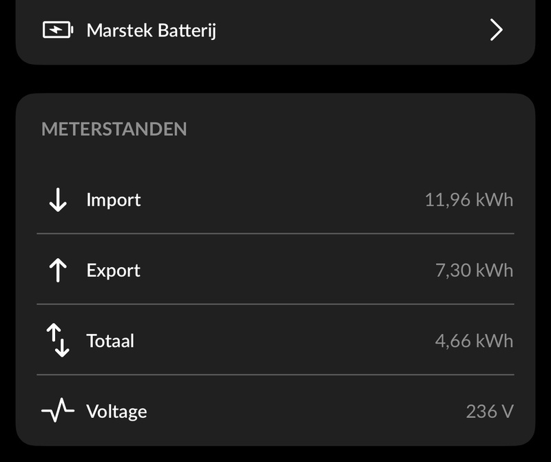

Gemeten met een socket neem ik aan? Kun je evt laten zien hoe de socket hiermee omgaat? Dan doel ik op onderstaande voorbeeld. Afbeeldingslocatie: https://tweakers.net/i/FFUo3FfEq5Y6CJebKUSPfJ_OcPc=/800x/filters:strip_icc():strip_exif()/f/image/yRC2EnNEY5DKbe70iY5VGlQl.jpg?f=fotoalbum_large
Staat bij Export nu ook een waarde?

Afbeeldingslocatie: https://tweakers.net/i/v3AYt0wTwdWFe0dTys91Q8WTz7c=/800x/filters:strip_icc():strip_exif()/f/image/bWnuP6fsDCwxMjrpoUi4Tzj4.jpg?f=fotoalbum_large
Ziet er zo uit.

Top! Vlgs HW zou deze socket bij hun batterij niet nodig zijn. Die meet al wat erin en eruit gaat. Ook wel logisch denk ik omdat anders hun hele verbruik en opwekgegevens in de app niet meer kloppen. Ik denk dat je deze socket gegevens dus wilt zien voor een correct beeld inzake omzettingsverliezen.

Devke schreef op zondag 5 januari 2025 @ 20:56:
Afbeeldingslocatie: https://tweakers.net/i/8DxtpK13XdoYnfnvn9gUHVOasyU=/x800/filters:strip_icc():strip_exif()/f/image/UX1HdS25v4FiIsOrkw6vYoJY.jpg?f=fotoalbum_large
Dat klopt.
Maar ik doe het zo de socket staat op 0. Ik zet bij 2 metingen de dagmeting weer op 0. Maar bij 1 meting op 1 dag is dat niet nodig.
Dan ontlaad ik de accu. Dan word er aangegeven hoeveel hij bij teruglevering gemeten heeft. Bijvoorbeeld 4.1 maar dat kan 4.05kwh zijn maar ook bij 4.15 in in beide gevallen geeft hij 4.1 aan. Bij 4.06 springt hij naar 4.1 en bij 4.16 springt hij pas weer naar 4 2. Maar als je even een uurtje wacht zodat je zeker weet dat alles bij is gewerkt. Heeft soms even nodig. Dan ga je naar de week meting. Ga je met je vinger op die dag staan dan geeft hij bijvoorbeeld 4.14 aan dus 4.14 teruggeleverd. Ga je laden. Dan loopt die 4.14 terug. Naar 0. Als hij de 0 voorbij is is het getal niet groen maar word hij blauw paars. Als hij later na het laden in paars bijvoorbeeld 1.22 aangeeft. Dan heeft hij dus 1.22 meer nodig gehad om op te laden. Als je het eerste genoteerd hebt. De 4.14. Plus de 1.22 kom je uit op een totaal van 5.36 dus hij heeft 5.36kwh nodig gehad om te laden. Daarvan heeft hij 4.14 kwh dus opgeleverd aan opwek uit de accu.
Als je in dit voorbeeld in makkelijke makkelijk te onthouden vorm het snel wil uitrekenen ga je de 4.14 delen door de 5.36 dan is de uitkomst achter de komma de percentage hoeveel hij van de energie heeft benut 77.23.8 77.24% zeg maar. 22.76% verlies dus in dit voorbeeld.
Via de totaalteller van de socket waar u op doelt kan dat ook natuurlijk alleen die kun je niet resetten dus zou je het vooraf moeten noteren en van elkaar af rekenen en bij tellen.
Uiteraad via 1 meetpunt bijvoorbeeld de hw of een andere meetpunt wat vrij precies is krijg je de beste uitkomst. Dus ontladen. Noteren laden noteren. Je zou ook met 1 socket kunnen ontlade. En andere socket die netzo precies is laden het ontladen van het geladen kwh afrekenen.
Sommige gaan bij 90% ontladen tot 70% en laden hem weer tot 90% bij. Maar het beste is volledig ontladen. En volledig opladen. Een lifepo4 accu is slecht in voltage te meten tussen de 40 en 70% blijft de accu vrij gelijk aan voltage. Dus tussen de ene keer dat hij 90% en de andere keer dat hij 90% aan geeft kan best 0.1 kwh verschil zitten. En vooral op een kleine meting van 1kwh is 0.1kwh afwijking een flinke percentage.

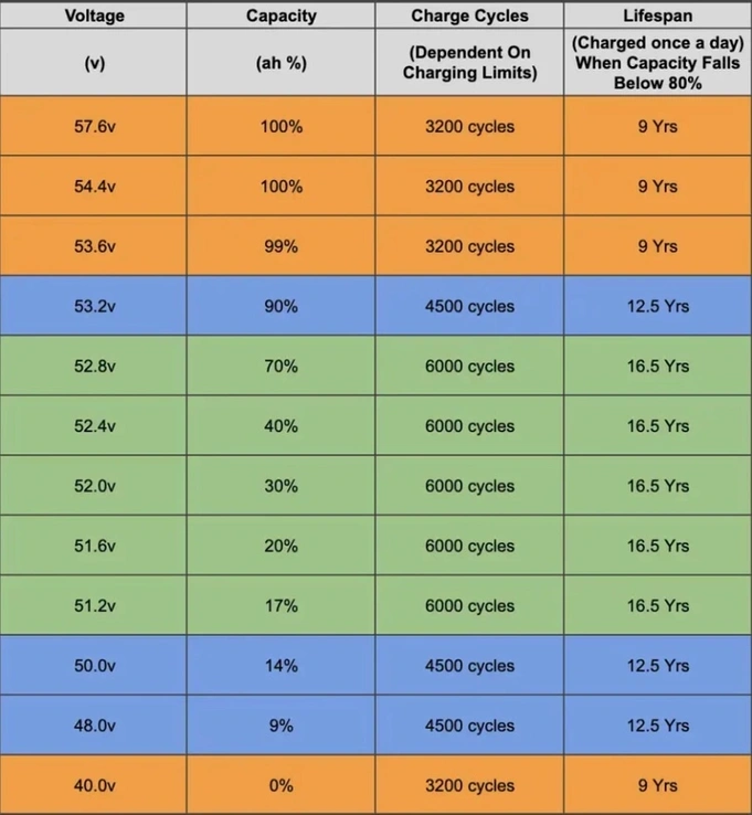

gielz schreef op maandag 6 januari 2025 @ 07:52:
Bovenstaande was ooit eens in het sessy topic gedeeld
Dat is nog eens eem mooie duidelijke tabel.
Weet u of dit tabel vanuit de leverancier komt of is dit van een test die uitgevoerd is ?
  • TinusB
  • Registratie: Januari 2025
  • Laatst online: 16:50
[ Voor 99% gewijzigd door TinusB op 06-01-2025 15:53 ]
  • gielz
  • Laatst online: 19:12
gielz
TinusB schreef op maandag 6 januari 2025 @ 10:11:
Komt hier vandaan, uit het sessy topic:
Het Sessy thuisaccu verzameltopic
Zendure-HA.com | Run Zendure your way — in Home Assistant
  • TinusB
Bedankt ik zie het.
Tabel van sessy zelf.
Zoals ik lees is dit berekend in een tussenlading. Batterij percentage van 20 tot 80% bijvoorbeeld. Tussen de 80 en 100 % lading zou ie minder efficiënt zijn ?
Ook staan er reacties onder van mensen die het zelf getest en gemeten hebben en de waardes niet halen. Zal ook in de ideale omstandigheden zijn dan.
Maar wel een mooie uitgangspunt vanaf welk vermogen ie het efficiëntst zou zijn.

Blijkbaar zijn er doorheen de geschiedenis onbewust fouten gemaakt tegen de crc byte order.
Dat heeft voor een soort van lawine effect gezorgd, waardoor meerdere implementaties met een foutieve byte order werken. De fout werd een beetje de standaard.
Aangezien de marstek een nieuw/recent product is, zou je wel een correcte implementatie mogen verwachten.
Voor oudere bestaande modbus apparaten ligt dit uiteraard anders.
Btw, de marstek accepteert blijkbaar beide byte orders, aangezien HA de correcte verstuurt.
Een mogelijke oplossing is dat de marstek antwoordt met dezelfde crc byte order als deze in de request... maar dat is aan de mensen bij marstek.
