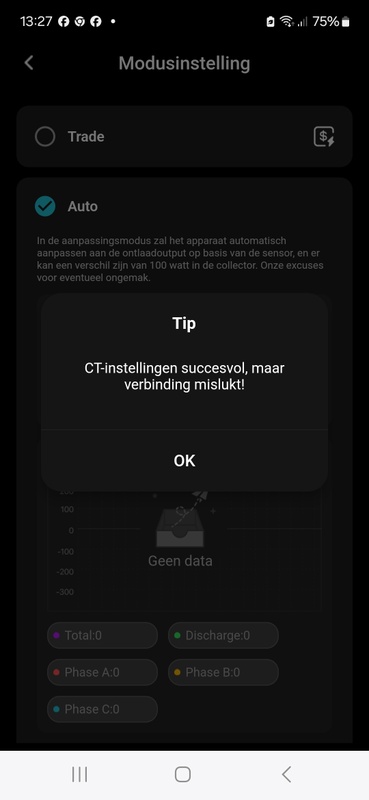

Vandaag is de firmware geupdate via een notificatie in de app. Na paar minuten was het klaar, versie nu is V146 (was V135 na levering).
Ik heb de batterij op 1 fase met 1 klem en via CT draaien gaat zonder problemen. Vandaag was de eerste dag waarop de zon scheen en in de periode heb ik de batterij op "auto" gezet. De afname/terug levering blijft dan +/-20watt regelen.
Misschien een stomme vraag, maar hoe krijg ik mijn Bluetooth verbinding geactiveerd voor deze update?
1 MT Venus versie 1 V154. Com. Module 202409090159. CT003 V117. App versie 1.6.49

prism103 schreef op donderdag 2 januari 2025 @ 16:41:
Goed om te horen, voor deze update deed de CT klem het bij jou ook niet?

Peter-59 schreef op donderdag 2 januari 2025 @ 19:18:
Ik ben naast de batterij gaan staan en er werd automatisch contact gemaakt met de telefoon waar ik de app op heb draaien. De bluetooth op je telefoon moet natuurlijk wel aan staan. Verder heb ik niks bijzonders gedaan.

gielz schreef op donderdag 2 januari 2025 @ 19:28:
De CT deed het voor de update met de bijgeleverde firmware prima bij mij. Na de update lijkt het iets instabieler (+/- 100watt) maar ik heb nog maar kort op auto gedraaid na de update dus nog even een paar dagen aankijken voor er echt iets over te zeggen valt.

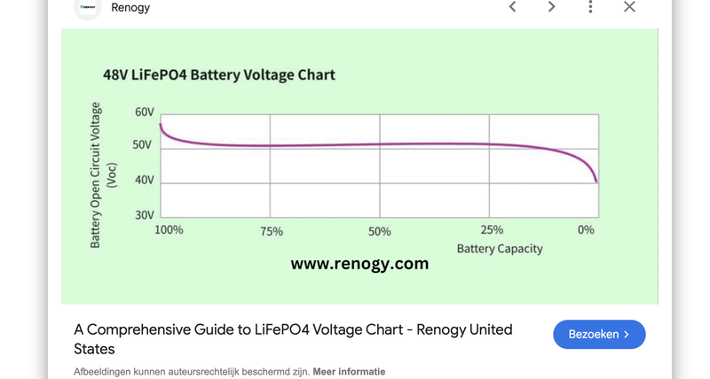

Afbeeldingslocatie: https://tweakers.net/i/ktZubmJfWEs7wCzMwKpLNnGaM8Y=/800x/filters:strip_exif()/f/image/OvKocTLfztquU6BAB8wyHVya.png?f=fotoalbum_large
Dit is visueel het probleem om het lfp batterij percentage te berekenen.

Vdvmark schreef op vrijdag 3 januari 2025 @ 10:06:
Jep, daar ben ik mee bekend. Echter zou de FW van de batterij daar een oplossing voor moeten hebben (bijv balanceren en daarbij optellen of aftrekken wat er resp. geladen dan wel ontladen is). En dat blijkt dus niet zo te zijn, de SoC van een batterij is wel een van de belangrijkste informatiepunten.
Bij mijn auto gaat het ook goed (LFP), wel eens per week geadviseerd te laden tot 100% (oa voor BMS calibratie)
Maar een correcte batterijweergave valt toch onder de basisvereisten van een batterij voor mij. Ik heb geen probleem met kinderziektes zoals ct-klem die niet goed werkt als ik weet dat er een p1-meter na gestuurd wordt (of compatibel met HomeWizard) maar dit is toch echt van een andere orde.
Ik heb na een fabrieksreset mijn batterij nog eens getest. Eerst opzetten (stond op 0%), na de reset (22u09) begon hij laden met 1000W tot 22u13 waarna de batterij volgens de app op 22% stond (het is onmogelijk om op 4 min 1kW te laden aan 1kWh).
Om 22u17 heb ik in de app gezegd dat hij manueel moest laden aan 1000W voor een uur. Na 1 minuut stopte hij met laden en zit de batterij volgens de app op 100%. Toen heb ik hem uitgezet. Zojuist heb ik hem terug aangezet. Batterij gaf 100% aan, na net geen 5min ontladen aan 800w viel de batterij terug naar 1%. In mijn geval zal het toch eerder een kapotte batterij/cel zijn vrees ik ;(

heb een probleem als ik de batterij op auto mode zet zegt die dat ct001 ofline is Iemand een idee hoe ik die online krijg daar

vrs schreef op vrijdag 3 januari 2025 @ 17:30:
Heb je hem al toegevoegd bij je apparaten en de batterij naar de laatste firmware geüpdate?

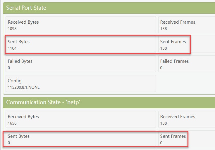

Vandaag het eerste Mini succesje gehad met Modbus over TCP/Wifi met de Elwin EW11.
Ik heb precies 1 maal 1 waarde binnen gekregen, en deze klopte met wat ik verwachte.
Het was de correcte waarde voor "Daily Discharging Energy"
Kabel technisch zit het nogal houtje touwtje aan elkaar omdat ik morgen pas de juiste connector krijg en geen twisted pair gebruik, dus misschien stoort dat.
EW11 Seriele settings:
Baud Rate 115200
Data Bit 8
Stop Bit 1
Parity None
Buffer Size 512
Gap Time 50
Flow Control Half Duplex
Cli Serial String +++
Waiting Time 300
Protocol Modbus
De Seriële verbinding lijkt goed te gaan, maar de EW 11 in Modbus mode controleert de data voordat deze wordt doorgezet naar het netwerk.
De keer dat het wel werkte was er wel data zichtbaar bij netp > Send Bytes. (data over Wifi/netwerkaansluiting)
Baud Rate 115200
Data Bit 8
Stop Bit 1
Parity None
Buffer Size 512
Gap Time 50
Waiting Time 300
Protocol Modbus
Dit is mijn HA Config:
De waardes zijn dus op dit moment niet gevuld.

Alles volgens voorschriften geinstalleerd en laatste firmware Geupdate maar helaas werkt het nietAfbeeldingslocatie: https://tweakers.net/i/RqW2hJCLTziCS1wyFp-aLYyTvBY=/x800/filters:strip_icc():strip_exif()/f/image/uROHeIl3Am0KBr9hYQ8ld7FY.jpg?f=fotoalbum_large
  • Heinemancp
  • Laatst online: 12:07
vrs schreef op zaterdag 4 januari 2025 @ 14:55:
Alles volgens voorschriften geinstalleerd en laatste firmware Geupdate maar helaas werkt het niet[Afbeelding]
He, dat is vervelend. Heeft het ooit gewerkt of nieuw-uit-doos? Wel dicht bij genoeg ?
En beide al eens opnieuw opgestart? Dat hielp bij mij toen opeens de verbinding niet meer werkte.
