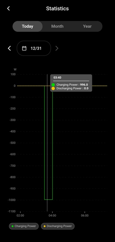

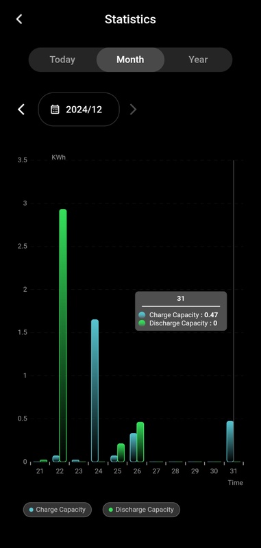

  • Laatst online: 00:33
Vannacht iets geks, er is 1000W geladen vannacht opeens 30min lang, zonder dat hier aanleiding voor is.
Accu stond op 30% sinds de 26e en op manual zonder actief schema. Nu op 11% en dus leeg, terwijl nergens ontlading zichtbaar is maar wel 0.5kWh geladen is.
Maar goed, energie kan niet "oplossen in het niets" dus echt benieuwd wat er gebeurt is.
Afbeeldingslocatie: https://tweakers.net/i/OLoZNQq1kP6ZCVScr2fSRHjIhpY=/x800/filters:strip_icc():strip_exif()/f/image/yyXXSG2q6rs2TyJC2L06pgfL.jpg?f=fotoalbum_large
Vreemde situatie en niet heel geruststellend. Na opladen tot 40% nu, gaat de accu uit tot februari.

  • Peterhardenberg
  • Laatst online: 20:38
Heinemancp schreef op dinsdag 31 december 2024 @ 12:56:
Conclusie?
Accu doet spook ladingen.
SOC is niet erg betrouwbaar?
Ik ben heel erg benieuwd wat de P1 uitlezer hier aan gaat oplossen. Aan de aansturing zal ook iets moeten worden aangepast.

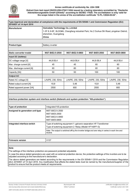

Zit er nu wel of niet een Declaration of Conformity bij de levering van Hame / Marstek, Duravolt accu?
Deze moet er voor zorgen dat de accu niet stoort op andere electronica, en er is vaak om gevraagd in dit topic.
  • Heinemancp
Peterhardenberg schreef op dinsdag 31 december 2024 @ 16:18:
Niet in de doos of handleiding in ieder geval, of het is mij niet opgevallen.
Zelfde voor de CT001.
  • Vdvmark
  • Registratie: December 2024
  • Laatst online: 23:24
Zo'n Chinese Export (CE) stickertje is denk het enige dat wij ervan kunnen zien.
  • Peterhardenberg
Is de Hame/Marstek/ Duravolt accu, wel gekeurd voor de Europese markt ?
Waarom zit er geen certificaat bij geleverd die hier duidelijkheid in geeft?
Verschil tussen een CE-certificaat en een EU-conformiteitsverklaring
24.01.2023
Tijdens het productcertificeringsproces is er soms verwarring onder marktdeelnemers over de gebruikte termen. Zo worden de termen CE-certificaat en Conformiteitsverklaring vaak door elkaar gehaald. In dit artikel leggen we uit wat het verschil is tussen deze twee termen en waarom het zo belangrijk is om te weten.
CE certificaat
Een CE-certificaat is geen formele verklaring van overeenstemming en is daarom niet voldoende om toe te staan dat de CE-markering op het product wordt aangebracht of dat het product binnen de EU op de markt wordt gebracht. Het certificaat en de testrapporten die het vermeldt, kunnen als ondersteunend bewijs in het Technisch Dossier worden opgenomen.
Gehele verhaal in de link Verschil tussen een CE-certificaat en een EU-conformiteitsverklaring

Peterhardenberg schreef op dinsdag 31 december 2024 @ 18:13:
24.01.2023
CE certificaat
De batterijen zijn officieel goedgekeurd voor de Europese markt en hebben inderdaad een officieel certificaat hiervoor. Wij hebben deze officieel ontvangen van Marstek. Indien je deze wilt zien kun je altijd even mailen via *antispamprotectie* en waarom zo schimmig?

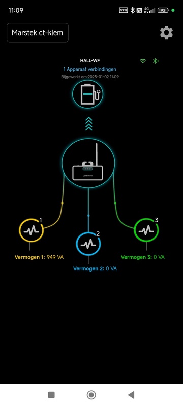

Een vraagje i.v.m. de ct-klem. Ik krijg die niet onderaan mijn diff aangesloten maar wel aan de bovenkant van mijn diff. Pijltje staat omhoog (richting rest van de meterkast dus). Ik krijg echter nog steeds positieve metingen bij de CT-klem (terwijl ik volgens mijn p1-meter aan het terugleveren ben). Maakt het toch uit of je dat voor of achter de diff aansluit (ik zou denken van niet) of ben ik verkeerd en moet het pijltje richting electriciteitsmeter zitten?
Afbeeldingslocatie: https://tweakers.net/i/on_apX6XTm1io6TV_C0Iv7fRWaE=/x800/filters:strip_icc():strip_exif()/f/image/7n3YwMzDQZ9AHyxvijtraxNn.jpg?f=fotoalbum_large
Afbeeldingslocatie: https://tweakers.net/i/5JFoJpGoROZQMnc5Ih8wTvy17Po=/x800/filters:strip_icc():strip_exif()/f/image/fn3dRdlStxtPj4cJr4l7kXoJ.jpg?f=fotoalbum_large
edit: Ik heb een één-fase aansluiting, daarom de nul op de twee andere fasen. De 1.46 firmware is trouwens algemeen vrij gegeven want ik kreeg melding dat er een nieuwe firmware voor de batterij was.
edit2: de ct-klem omdraaien geeft krak dezelfde waarden weer :?

Hmm, er is volgens mij iets niet in orde met mijn batterij. Deze was vanmorgen 19%. Ik heb zojuist manueel ingesteld dat hij moest laden en nu na 9 min laden aan 1000W (en drie korte piekjes van 2000w van 20 sec elk, vermoedelijk veroorzaakt door de update van de firmware van de batterij die ik net daarvoor heb gedaan) zegt hij dat zijn batterij vol is |:(
De eerste dag dat ik hem had aangesloten, had ik ik ook al het idee dat hij onverwacht snel was opgeladen. Hij stond ook op 0% toen ik hem binnen kreeg. Wat in principe niet zou mogen aangezien ik van iedereen hier hoor dat hij op +- 70% binnen kwam. Daarom dat ik er daarna ook een Shelly plug op had aangesloten.
Afbeeldingslocatie: https://tweakers.net/i/6I2Q44LmMChNJCThp6tebca0HWI=/800x/filters:strip_exif()/f/image/NfvjpCaBl5JQxV5cD6n0HVcX.png?f=fotoalbum_large
Toch een maandagmorgen model :X
Same here op 3fase! volgens mijn p1 meter ben ik 1200w aan het terugleveren, maar ik zie geen negatieve waardes in de app. ook de auto stand blijft doen waar die zin in heeft. pijltjes staan richting de hoofdschakelaar. heb ze ook al omgedraaid om te testen, zelfde resultaat.
Ik wacht met smart op de Marstek p1 meter.

Het ziet er naar uit dat mijn batterij effectief defect is. Op aanraden van de leverancier heb ik hem een uur uit gezet. Na het opnieuw opzetten heeft hij een kwartiertje ontladen aan 800W om rond 13u05 terug te beginnen laden aan 1kW (plug ziet geen verschil tussen laden en ontladen) omdat de batterij opeens op 1% zat. In principe kan/mag hij niet onder de 10% gaan dus ziet er effectief uit dat ik een maandagmorgen model heb. Ik ga wachten tot hij terug aan de 10% zit en hem daarna uitzetten. Een batterij die zo enorm snel fluctueert qua percentage, vertrouw ik niet genoeg om in gebruik te houden (voor die paar minuten dat hij kan laden/ontladen moet ik het ook niet doen)
Afbeeldingslocatie: https://tweakers.net/i/ee229VZlg4TdyuV04rIneTXqLB4=/800x/filters:strip_exif()/f/image/cO8KHpt0uVXCaXnGGngLxZRI.png?f=fotoalbum_large
Afbeeldingslocatie: https://tweakers.net/i/DyUwPNLBq5huctxFsR0ywL910-E=/fit-in/4920x3264/filters:max_bytes(3145728):no_upscale():strip_icc():strip_exif()/f/image/EIci7lqG6vhJBinGgTKzpcWK.jpg?f=user_large
Een defect kan altijd maar wel vervelend als het bij jou is |:(
edit: in de tijd dat ik dit bericht typ, is de batterij al terug naar 32% geladen. Ze laadt sneller op dan volgens de specificaties mogelijk is :+
[ Voor 4% gewijzigd door Horla op 02-01-2025 13:23 ]

Goedemiddag bij deze het certificaat wat wij hebben ontvangen van Marstek.Afbeeldingslocatie: https://tweakers.net/i/u3w7ecyHxar0GSjKsl4UY_8s0DI=/x800/filters:strip_icc():strip_exif()/f/image/o9QTht9k8LxrM1T6INTeuujZ.jpg?f=fotoalbum_large

Goedemiddag bij deze het certificaat wat wij hebben ontvangen van Marstek.[Afbeelding]
Dit is een testrapport specifiek voor de gemelde tests (gelukkig is deze wel aanwezig) en kan dienen als onderbouwing voor een DoC en is dus geen CE verklaring dan wel Declaration of Conformity, getekend door een vertegenwoordiging van de "op de markt brengende partij". de DoC is veel breder dan de genoemde tests, bijv de EMC / RED conformiteit waar - waar we dus precies problemen mee ondervinden.
Gezien de moeite dit boven water te krijgen en dat dit nu gepost wordt doet mij wel vermoeden dat 1) deze kennis niet aanwezig is bij jullie (begin er dan ook niet aan zou ik zeggen) en 2) dit DoC er niet is.
Als jullie importeren, zullen jullie deze op moeten (laten) stellen en (laten) tekenen. Zie voor een voorbeeld elke handleiding van een (elektronisch) apparaat, hierin zit vaak een DoC, getekend en al.

Eng is als bat% zo snel afloopt, het oplopen is niet zo eng omdat je zou moeten begrijpen dat dat niet kan. Het BMS dat veel geprezen wordt nu van JK schijnt ook het bat% totaal onbetrouwbaar weer te geven voor lfp.
Afbeeldingslocatie: https://images.app.goo.gl/14qNVMdFJLhv87uA8
