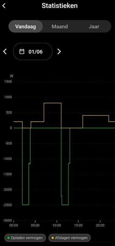

@Ultimate-Dennus, even als aanname dat de Marstek Venus hetzelfde reageerd op de Shelly 3EM Pro als de Marstek P1 meter. Hoe gaat het bij jou 2 weken later met nul op de meter draaien?
Hallo @matrover Wilde toevallig vandaag een kleine update delen over mijn bevindingen.
Wat ik vooral merk is dat de Marstek het vermogen liever ietsjes langer vasthoud dan dat hij gelijk om de seconden reageerd op een wijziging in de meterkast. Dus als voorbeeld; Stel ik heb een halogeen lamp aan en ik doe dan ineens de halogeen lamp uit dan gaat hij op de hoofdaansluiting niet gelijk ineens naar -300 Watt en dan na een paar seconden weer naar +/- 0 Watt. Ik merk dus dat hij liever ''iets'' stroom verbruikt dan te veel wilt terugleveren. Ik heb dit even getest met een ander merk wat ik aanbied voor bedrijfsdoeleinden namelijk een Zendure installatie. Bij deze merk ik bijvoorbeeld dat hij binnen 1 seconden het vermogen telkens aanpast maar dat resultaat dan met dezelfde halogeen test in 300 watt, uitzetten dan na 1 seconden gelijk -300 watt en dan trekt hij hem weer direct gelijk in +/- 0 watt. (Natuurlijk zit er ook normaal huisgebruik bij dus om even te simuleren als ik een ''verbruiker'' even kort aan en uitzet om te kijken hoe snel de batterijen reageren) Uiteindelijk kan ik daarin opmaken dat beide merken snel reageren op de omzetting (Al heb ik het idee Zendure nog iets sneller deze heeft ook een lokal connection met WiFi en is niet afhankelijk van de Cloud) En je ziet dat de strategie van de Zendure heel snel schakelt waarbij je vaak iets in de + zit gevolgd door compensatie in - en dit gaat de heletijd zo door. Bij de Marstek merk ik vooral dat hij zo min mogelijk wilt terugleveren als ik de statistieken bekijk in HomeWizard.
Ik doe binnenkort ook nog even een test met AC laden en AC ontladen op de regelgeving 800 watt. En bijvoorbeeld voor de Zendure op zijn max vermogen 1200 Watt en voor de Marstek op 2500 Watt. Om is te simuleren hoeveel verliezen zijn er nu met laden/ontladen wat houd ik even kaal gezegd aan Kwh over na inkoop/verkoop. Deze tests zal ik vermoedelijk volgendeweek met jullie delen.
Wat ik nu al zie met de Marstek batterij op standje (2500 Watt modus) dat hij van de 5,12 Kwh
4 Kwh terugleverd naar de woning voor nul op de meter. Daarvan blijft nog 0,56 Kwh in de batterij zitten. (Dit is dus om de batterij te beschermen tegen ontlading en ingesteld door Marstek als een minimale ontladingswaarde. Ter discussie punt vind ik dat je ook altijd zelf nog een limiet moet kunnen instellen met hoeveel de batterij geladen en ontladen kan worden waarbij dit bij een Zendure bijvoorbeeld wel mogelijk is). Dus we kunnen opmaken op een woning met een wisselend vermogen van 0 tot 2000 watt per uur er 5,12 Kwh bij aanvang inzat. 4 Kwh. daarvan gebruikt is voor nul op de meter en er nog 0,56 Kwh in de batterij blijft. Dus dan zou ik nu uitkomen op een ontlaadverlies met normaal gebruik in deze stand op 0,56 Kwh verlies. Bij ontladen naar de woning.

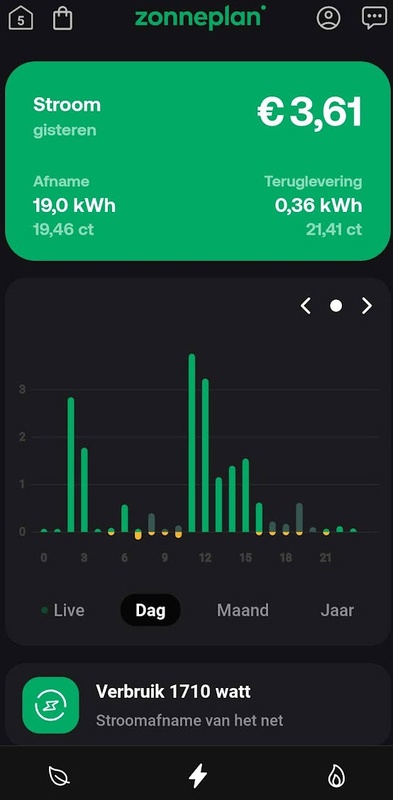

  • superduper1969
  • Laatst online: 31-10 14:31
a2aan schreef op dinsdag 7 januari 2025 @ 13:50:
Dank voor de bevestiging!
Maar schakelsnelheid is, juist bij NOM, toch superrelevant? Als er een wolk voor de zon schuift, wil je toch niet een minuut lang je batterij met 2,5kW uit het net laden? En als de vaatwasser stopt met verwarmen, dan wil je toch niet een minuut lang met 2kW vanuit je batterij terugleveren aan het net?
En dan heb ik het nog niet over de wasmachine, die steeds een paar sec lang aan/uit gaat met draaien (weinig vermogen, maar wel veel cycli per wasbeurt), de Quooker die 4x per uur gedurende 5sec 2kW trekt (24*7*365, zo'n 88kWh per jaar), en de oven die met 1-3kW aan/uitschakelt.
In het meest extreme geval kan een 'naijlende' NOM juist het tegengestelde bereiken...
Als jij honderden € extra wil uitgeven aan een Accu die aan die specificaties kan voldoen dan is dat jou keuze.
Ik heb voor de Duravolt/Marstek gekozen omdat deze het meeste "Bang for the Buck" geeft.
Ik stuur nu puur op klokschema en ik kom op die manier al zeer dicht bij de nulllijn, en als de vCT0003 binnen is zal dat nog beter gaan.
Laad/Ontlaadschema Marstek met 2500W laadpunten op de 2 goedkopere laadmomenten. Want de zon valt een beetje tegen op dit moment.
Afbeeldingslocatie: https://tweakers.net/i/5BUNseqakA6p_J9xe5nXeoybqh4=/x800/filters:strip_icc():strip_exif()/f/image/3CZGWVCaVMWR4qUR1tXLVX8c.jpg?f=fotoalbum_large
Resultaat in ZP, die kleine gele of groene puntjes die doen me echt niets als je de verhouding ziet tot wanneer mijn WP aangaat om 6 uur en van 14:00 tot 16:00
Afbeeldingslocatie: https://tweakers.net/i/gZM3mRz3w8uiymVPo3rAz-l4HMc=/x800/filters:strip_icc():strip_exif()/f/image/B7g5ZZHxAyld9V2Cnkv43ome.jpg?f=fotoalbum_large
