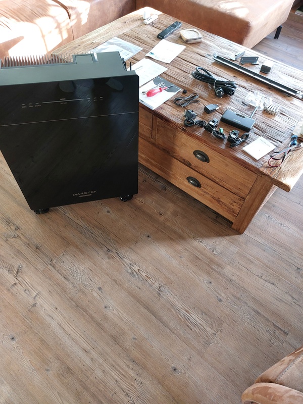

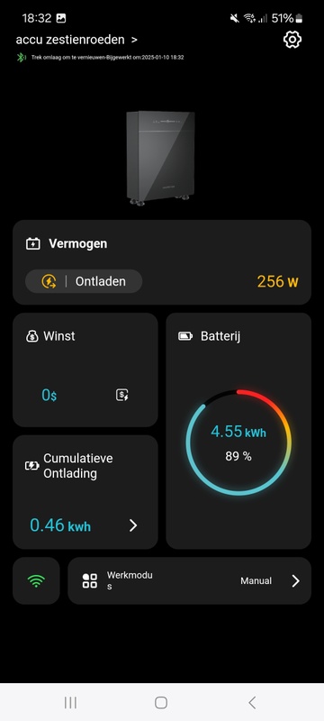

Hij staat hier inmiddels ook te laden.
Eerst ging gelijk mijn ontvanger op de middengolf over de zeik, hoop geknetter en geen muziek meer.
Na de software update niks van storing meer te vinden.
Ik heb hem nu eerst op manueel staan, overdag laden en avond nacht ontladen.
Beide op relatief laag vermogen.
Laden 800watt
Ontladen 200 en 150 watt.
Accu kwam met 80% lading volgens de app.
Er is wel een afwijking tussen wat marstek vind dat hij laad en wat homewizard vind met de din rail meter.
Kan natuurlijk een verschil zijn tussen voor en na de omvormer in de accu.
Marstek wat er de accu in gaat en homewizard wat er de omvormer in gaat of zoiets.
Eerst zo maar een paar dagen draaien.
Laden 800watt

Devke schreef op vrijdag 10 januari 2025 @ 11:57:
HW meet hoeveel energie je de batterij inpompt en hoeveel er daar weer vanuit komt.
Ja dat weet ik, en die meters van hw zijn vrij nauwkeurig is mijn ervaring.
Dus de vraag is even wat die marstek meter aangeeft.
Ik heb namelijk meer vertrouwen in wat hw me verteld.
Voorlopig zit er strak 34 watt verschil tussen beide.
Zou grappig zijn als dat "precies" het verlies is dat bij het laden op dit vermogen ontstaat.
Overigens valt het net snoertje me ook wat tegen.
Eerst denk je mooie dikke rubber kabel en dan lees je 3x1,5mm2 op dat snoertje :+
Ik had ergens toch een 3x2,5mm2 verwacht...
Maar goed dat is slechts een gevoel voor het vermogen kan het prima.

Nope ding staat net anderhalf uur buiten de doos.
Eerst even prutsen en dan vragen stellen.
Hij zit nu vol.
Van 80% naar 100% in 80 minuten bij een setting van 800 watt.
Dat was volgens marstek dus 793 watt.
Volgens hw was dat 827 watt
Totaal de accu in is volgens hw exact 1 kwh.
Maar even lekker een paar dagen monitoren.

Als je gewoon met een leuk contract kunt salderen tegen niet te veel kosten is zo'n accu gewoon kapitaal vernietiging.
Ik zal morgen eens even wat in dat stopcontact op de marstek prikken, even kijken hoe dat werkt.
Nu staat hij op setpoint 250 watt ons huis te voeden.
Volgens marstek 256 watt
Volgens homewizard 238 watt
Om 00:00 gaat hij terug naar setpoint 150 watt.

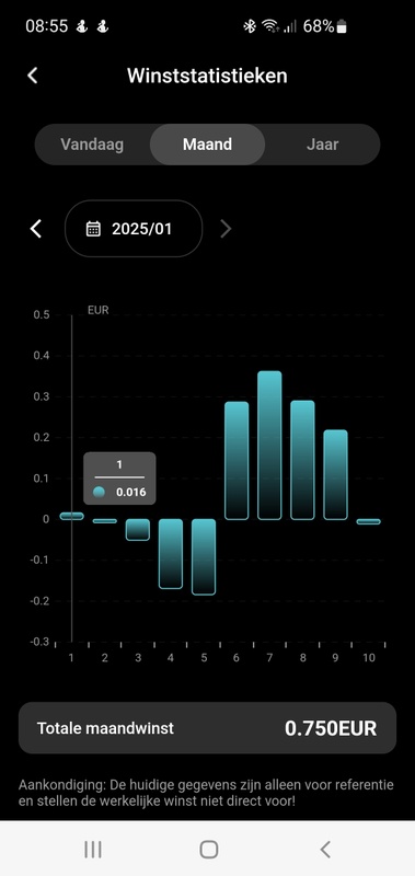

Ik draai de accu nu op manueel en heb al een (bescheiden) winst mogen halen, ik kan met de mogelijkheden die er nu zijn niets negatiefs over de Marstek zeggen.
