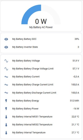

Modbus werkt nu dankzij de hulp van een vriend van mij die er ook een heeft.
We hebben samen als tijdelijke oplossing voor het CRC probleem in de V146 firmware een Fork van een een bestaande Modbus Proxy gemaakt met een aanpassing voor de CRC zodat dat nu goed gaat.
Uitleg staat hier: https://gathering.tweakers.net/forum/list_messages/2282240
Resultaat tot nu toe:
Afbeeldingslocatie: https://tweakers.net/i/39uT95oPGiegyN0kZHwfilU8b1U=/800x/filters:strip_icc():strip_exif()/f/image/EgIHrzhbU874QUeIOQdvf9Br.jpg?f=fotoalbum_large
MTVenus V156 + BMSV216 + CT003 V122 Omnibattery HA integration+ Anker E1600 + 16ZP Enphase + 2ZP Anker + Quatt

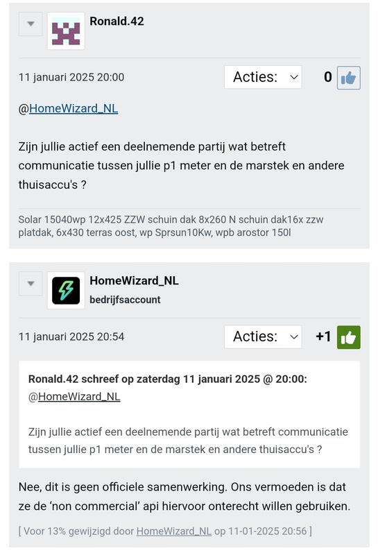

  • Ronald.42
  • Registratie: Maart 2021
Ronald.42
Ook wel bijzonder.
Afbeeldingslocatie: https://tweakers.net/i/Y3fz47pbi9DIw4JD3Sac5CAd0SQ=/x800/filters:strip_icc():strip_exif()/f/image/VgQRs65GtBfUkwg0VtVSzjtp.jpg?f=fotoalbum_large

Alleen jammer dat @HomeWizard_NL niets afweet van een samenwerking van hun product met deze Accu.
  • Simpel360
  • Registratie: Mei 2022
  • Laatst online: 19:46
Peterhardenberg schreef op zondag 12 januari 2025 @ 21:45:
Het is toch een vrij verkrijgbaar product?
Dat een 3e hun product laat samenwerken is toch juist mooi?

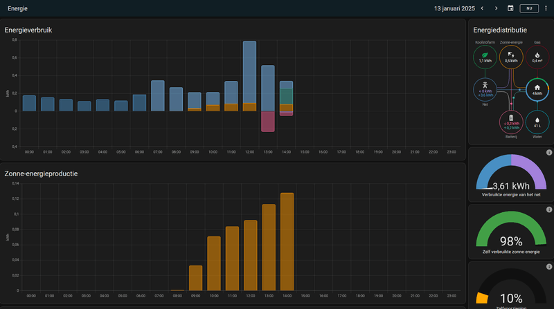

Overigens, nav mijn vreemde issue gisterochtend dat ie 'ineens' aan het laden was geweest gisterochtend. Gisteravond rond half 12 heb ik het ontladen gestopt en zat er nog 0,66kWh (13%) in de batterij. Toen ik vannacht even checkte was het 0,56kWh (11%) terwijl de HW-energysocket geen activiteit had geregistreerd. Waar de 0,1 gebleven is... Vanochtend en ook nu nog, zit ie op 0,56.
Update: lijkt erop dat ie gisteravond toch niet is uitgegaan en nog vrolijk heeft staan ontladen. Wel grappig dat ik zelfs tussen 22 en 23 uur nog wat terugleverde. Tussen 23 en 0 uur was het verbruik 0. :-)
Nou ja, dat verklaart dus wel die daling na 0,56. Toch te slaperig en niet goed op het schuifje geklikt. :-)

Net nog even gekeken naar het toevoegen van de HW P1 meter, lijkt er op dat er weer een firmware update aan zit te komen?
Bij selecteren P1 meter krijg ik onderstaande melding, helaas is er geen (nog) geen update beschikbaar.
Afbeeldingslocatie: https://tweakers.net/i/fraFyFXJQyFAK7GgtVXGSvVoTUs=/x800/filters:strip_icc():strip_exif()/f/image/tOijQDT0Aa7pREboobSfpYmQ.jpg?f=fotoalbum_large

Tijdens mijn middagwandeling bedacht ik me iets. Ik heb al die pluggen in huis met een Riemann-integraal die de totalen bijhoudt. Nou doet ie dat ook voor die HomeWizard-energysocket die ik heb aangeschaft voor de Marstek omdat die negatieve waardes kan geven.
Nou wil ik alles mooi in HomeAssistant hebben in het energie dashboard en bedacht me dat ik op basis van die HomeWizard-socket wel wat moet kunnen en dus 2 sensoren gemaakt:
YAML:
  - sensor:
      - name: 'Batterij in'
        unique_id: 202501131315
        unit_of_measurement : "W"
        state: "{{ max( 0, (states('sensor.hw_energysocket_marstek_vermogen')) | float(default=0)) }}"
        icon: mdi:flash
  - sensor:
      - name: 'Batterij uit'
        unique_id: 202501131318
        state: "{{ max( 0, 0 - (states('sensor.hw_energysocket_marstek_vermogen')) | float(default=0)) }}"
        icon: mdi:flash
In HomeAssistant zelf 2 Riemann-integralen gemaakt, zie ook het topic van @superduper1969 voor screenshots om dat te doen: Marstek Venus / Duravolt PnP Thuisaccu Modbus koppeling
en deze toegevoegd aan het energie-dashboard. Hij klaagt dan over de device-class maar wat aan het stoeien geweest met laden en ontladen en ik krijg het nu wel mooi in het dashboard:
Afbeeldingslocatie: https://tweakers.net/i/AyuqrZQjytycuTvgFtWTBwbTwcc=/800x/filters:strip_exif()/f/image/eZw7AH3OYmiOjYnIN3S35avz.png?f=fotoalbum_large
Om dat geneuzel van de device-class uit de energieconfiguratie te krijgen kan je zoals in de aangehaalde draad is beschreven de nutshelpers aanmaken. Had het net ff getest maar ja, ben ik mijn huidige gegevens uit mijn dashboardje kwijt voor mijn screenshotje dus passen we dat later wel aan. Hier kan ik eerst wel weer mee uit de voeten.
En door het ontladen en net iets te weinig zelf gebruiken werd er ook teruggeleverd. Bij mijn eerste screenshot net na 2 uur zat ik nog op 100% zelfgebruikte zonne-energie.
aka pluim003 - Marstek Venus v1 - UGreen DXP2800

Kon je hier niet de standaard import en export sensor voor gebruiken van de HW energysocket zelf zonder eigen configuratie? Dat gebruik ik namelijk voor mijn zonnepanelen die op een stopcontact zitten via een HW energysocket. Die gegevens gebruik ik ook in mijn apex charts binnen HA.
Het lukte mij niet, want de energysocket geeft 1 waarde die positief of negatief kan zijn. Ik kan die ook niet zo integreren in het energie-dashboard dus bedacht me als ik die kan opsplitsen in alleen de waardes voor laden en voor ontladen moet er wel iets mogelijk zijn. Maar ik houd me aanbevolen voor andere, misschien elegantere, oplossingen. Inmiddels al de nutshelpers toegevoegd waardoor mijn dashboardje over de afgelopen paar uren weer meer blauw is. Blijf nu nog ff opladen tot 16 uur en daarna gaat ie vanaf 17 uur ontladen tot middernacht.

De HW energysocket heeft een import en export sensor. Dan zou ik zeggen voor het laden de import sensor toevoegen in het energydashboard en voor het ontladen de export sensor. In theorie zou het dan direct moeten werken in HA. Het enigste wat je dan mist is een soc % en een cycles teller.
Zo gaan ze het iig bij de Homewizard batterij doen;
## Plug-in Battery (HWE-BAT)
### Parameters
| Data                | Type   | Description                              |
| energy_import_kwh   | Number | The energy usage meter reading in kWh.   |
| energy_export_kwh   | Number | The energy feed-in meter reading in kWh. |
| power_w             | Number | The total active usage in watt.          |
| voltage_l1_v        | Number | The active voltage in volt.              |
| current_a           | Number | The active current in ampere.            |
| frequency_hz        | Number | Line frequency in hertz.                 |
| state_of_charge_pct | Number | The current state of charge in percent.  |
| cycles              | Number | Number of battery cycles.                |
### Parameters
Aha. Had dat niet gezien en idd vind ik de import-sensor. De export-sensor is overigens uitgeschakeld. Geen idee waarom en weet zo ook niet hoe ik die ingeschakeld krijg.
Overigens geeft de import-sensor wel aanzienlijk hogere waarde dan de accu aangeeft maar dat zal het verlies zijn. Zal die over een gehele dag eens vergelijken met mijn gefabriceerde sensors want ook daarin zit een verschil zo lijkt het.
