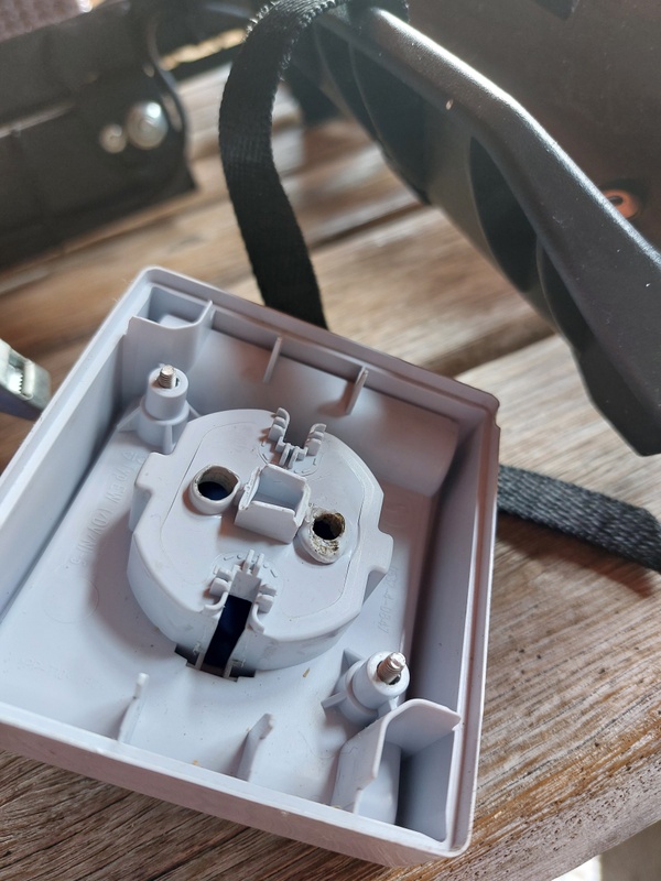

Taro schreef op maandag 13 januari 2025 @ 20:53:
Ik had afgelopen zomer een bruin uitgeslagen WCD buiten, daar zat een warmtepomp + zandfilterpomp op voor het zwembad, samen komen die nooit boven de 2400 Watt. Daarom ben ik inderdaad voorzichtig, de producten moeten het makkelijk aankunnen, maar dat betekent niet dat het in de praktijk niet verkeerd kan gaan bij langdurige belasting of als het door beunhazen is aangelegd.
Maar goed, moet iedereen voor zichzelf besluiten en bepalen. Heb je het zelf aangelegd en is het 100% in orde, dan zou ik het zeker wel aandurven. Is het verouderd of vertrouw je de vorige bewoners niet, controleer het dan in ieder geval eerst even goed.
Mjah Busch-Jaeger op zich geen troep en goed aangesloten en vrij nieuw.
Maar slecht contact tussen stekker en wcd.
Dus het kan geen kwaad om op je hoede te blijven bij langdurige hoge belasting.
Afbeeldingslocatie: https://tweakers.net/i/JYN-0v02LETbh_PSHmtl4d7YE8A=/x800/filters:strip_icc():strip_exif()/f/image/AsuSjJ1DllA6WwPmSIX3wTJf.jpg?f=fotoalbum_large
Afbeeldingslocatie: https://tweakers.net/i/KHcZcbwYWL1gWYUfbD-gJrdjtVg=/x800/filters:strip_icc():strip_exif()/f/image/Fw7PZnvOmwvMI9fgtfWSnxXg.jpg?f=fotoalbum_large
Afbeeldingslocatie: https://tweakers.net/i/N7cAoto6u9gyOz3cY6H8RKncNvk=/x800/filters:strip_icc():strip_exif()/f/image/vbaS47oWEo2DOe5SlE2DURWA.jpg?f=fotoalbum_large

Ik laad al jaren mijn auto op via een stekker. Dat gaat zonder problemen voor uren achter elkaar aan 10A. Maar het is uiteraard wel een kwalitatief stopcontact en ik heb het zelf geplaatst zodat ik weet dat de kabels stevig vastzitten.
Het stopcontact van de Marstek was nog aangelegd door de vorige eigenaar van het huis. Aangezien ik de batterij terug heb moeten inpakken voor het terugsturen, heb ik toch de gelegenheid genomen het open te vijzen en alles goed na te kijken. Langs de andere kant: de batterij kan max 2u opladen aan 2500W. Het is nu ook niet dat dat zo lang is. Zelfs mijn oven heeft al langer opgestaan dan dat. Akkoord, die maakt eerder korte pendelbewegingen na de initiële opwarmingsfase maar gaat zelfs naar de 3000W en die zit ook gewoon op een stopcontact.
