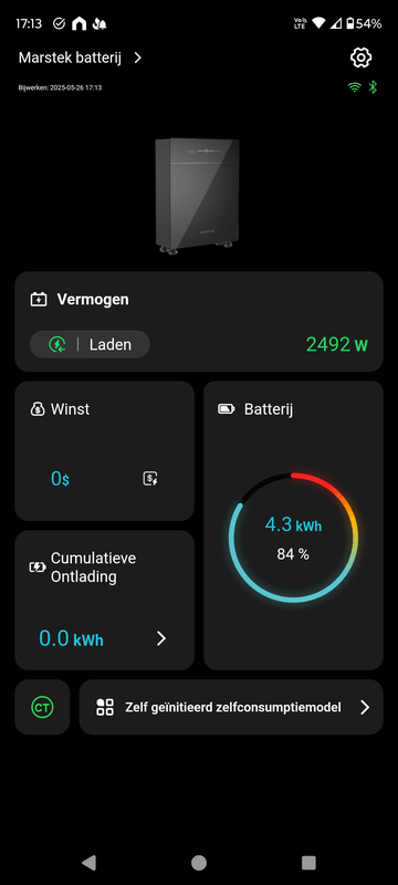

Heb de batterij volgens de instructie van Richh in Home Assistant MQTTT geïntegreerd (met de Hame Relay en hm2mqtt Add-ons). Lijkt te werken, maar wat is die "BMS CellCycle" en hoe zit dat met die "BMS Temperature", is die geen factor 10 te groot? Of kan ik met de Marstek ook pizza's bakken? :9
Batterij versie V151, P1 meter CT003 versie V114
Afbeeldingslocatie: https://tweakers.net/i/oRlMLkS9b0G9ci5OxYvlTq1XB4A=/fit-in/4000x4000/filters:no_upscale():strip_exif()/f/image/MV1pAIt1MRq7cM6SwL8dsSJH.png?f=user_large
[ Voor 23% gewijzigd door tisniwoar op 26-05-2025 11:14 ]
tisniwoar schreef op maandag 26 mei 2025 @ 11:06:
.NL | BYD Atto3 | PulsarPlus EV +Balancer | WP7.7K Z | Venus v1 en v2 - 5.12kWh V158 - CT003 V122 - BMS 216 - Modi:NOM | HBC | 2 MHI - CC | HA DS224+
Hier is dat juist hetzelfde. Lijkt mij niet juist.
BE MTVenus V2 V158 BMS 216 APP V1.6.73 HW-P1 M5stack Atom lite Modbus HA integration ZP 3,28kWp Goodwe 3kW

Afbeeldingslocatie: https://tweakers.net/i/7E08_9k1eGIKR9UFoSC7gLW2YIs=/x800/filters:strip_exif()/f/image/T87Qu8H1AsQCTxQCLELjLVyY.png?f=fotoalbum_large
Bij laden staat 2492w terwijl ik in de app 800w heb ingesteld, enig idee hoe dat kan?
Meonline schreef op maandag 26 mei 2025 @ 17:14:
Omdat je op de NOM modus staat. Dan laadt hij gewoon met al het overschot dat beschikbaar is. Je kan alleen 800 W selecteren voor ontladen, of ook voor opladen, maar dan in de manuele modus met tijdschema's.
  • Meonline
  • Laatst online: 19-09 11:52
Ow, weer iets bijgeleerd, dit kan geen kwaad voor de bekabeling in de muur dan?
Meonline schreef op maandag 26 mei 2025 @ 17:17:
Nee want het gedraagt zich dan als een normale verbruiker. Vergelijkbaar met waterkoker, magnetron, stofzuiger etc. Hier is de installatie op ingericht. Mocht er teveel stroom door de kabels lopen, zal de installatieautomaat uitschakelen of de stoppen doorslaan.
In de app kan je enkel ontladen instellen, laden gaat in automode volgens nom met max2500W laden.

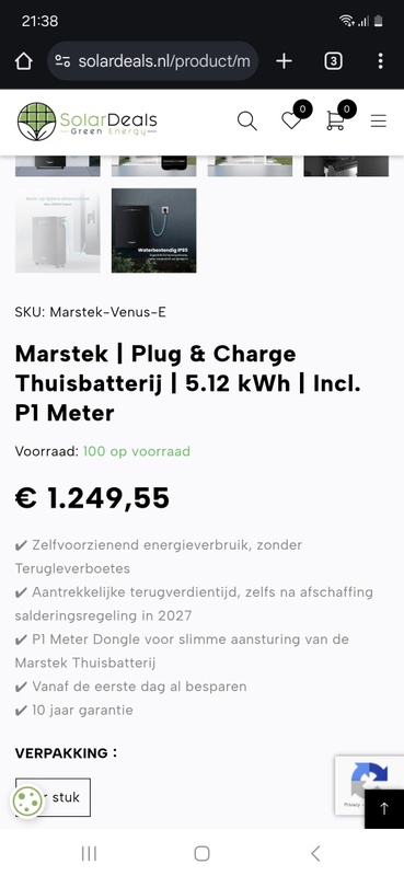

Marstek Venus 5.12KWh V151 - CT003 V114 -Shelly Pro 3EM-120A
  • vinom
  • Laatst online: 08:37
Ex btw, maar lijkt geen hele slechte prijs te zijn.
