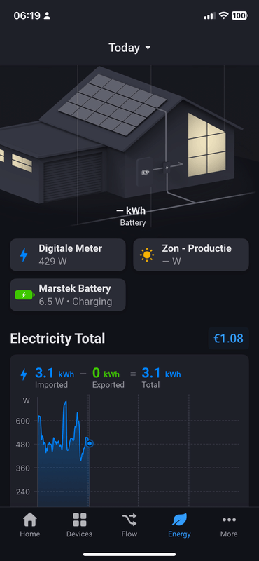

Javice19 schreef op maandag 26 mei 2025 @ 13:12:
helaas ziet een energy socket geen verschil tussen laden en ontladen, toch niet die ik heb
Bedoel je zoiets ?
Afbeeldingslocatie: https://tweakers.net/i/1_5Iiz4ordw9ac9CngsVEEBb99Y=/800x/filters:strip_icc():strip_exif()/f/image/Zj3cwGmya9AcGrSQke0BMoLH.jpg?f=fotoalbum_large

Ik monitor mijn Marstek 5.12 kWh batterij via Homey met een HomeWizard Energy Socket en via HomeAssistant met diezelfde Energy Socket en MQTT voor de overige data.
Wellicht zag iemand anders ook al het fenomeen waarbij er continu min. 6,5W ~ 7W door de batterij van het net wordt gehaald (laden)? In de MQTT data van de Marstek en de app zelf staat uiteraard 0W (Standby). Dit zal wellicht het operationele verbruik van de Marstek zijn en allicht niet problematisch (0,041kWh per nacht + het verbruik van de vorige avond na zonsondergang / lege batterij).
De vraag is echter: is er iemand die hiervoor compenseert, t.t.z. die 6,5 ~ 7W uit het verbruik haalt om zo correcte cijfers / data te bekomen via een offset of zo? En is dat eigenlijk de moeite? OCD hier wat betreft "long term statistics" enz.. ;)

Gely schreef op dinsdag 27 mei 2025 @ 07:28:
Heb je wel de laatste firmware in de batterij?
Ik zie met de laatste firmware een normaal verbruik van 0 tot 1 Watt. Het is natuurlijk ook een batterij, dus energie genoeg om de eigen hardware te voorzien.
Dit is aangepast in de firmware want in eerdere versies zag ik inderdaad het continue gebruik van 6 tot 7 Watt.
De BMS heeft energie nodig om te kunnen werken... wat zou het verbruik op jaarbasis zijn bij 7w?
Dit zou je kunnen compenseren in de gegevens als het de moeite waard is...
.NL | BYD Atto3 | PulsarPlus EV +Balancer | WP7.7K Z | Venus v1 en v2 - 5.12kWh V158 - CT003 V122 - BMS 216 - Modi:NOM | HBC | 2 MHI - CC | HA DS224+

BeeEnergy schreef op dinsdag 27 mei 2025 @ 09:25:
Jawel de Marstek heeft de laatste FW. Ik wil het nog eens benadrukken: in de MQTT data via HomeAssistant én de Marstek app staat het verbruik op "0". Het eigen verbruik van de plug is verwaarloosbaar klein, het is wel degelijk vermogen dat naar de batterij gaat. De batterij is momenteel leeg (staat dus op het min. van 11%). Dus veronderstel ik dat de batterij tekortkomt om in zijn eigen "onderhoud" te voorzien en dus energie van het net haalt om operationeel te blijven.
EDIT: SatScan schreef het hierboven. Batterij (althans het BMS ervan) wil operationeel blijven.

Helaas geen stats zichtbaar in de Homewizard app, maar ik was toch van plan om een energy dashboard in HomeAssistant te maken. Maar gezien mijn beperkte kennis van HA (mijn domotica draait allemaal in Hubitat Elevation) schatte ik in dat het energy dashboard project een lange termijn project ging worden. Aangezien ik (en mijn vrouw) toch al gebruik maken van Homewizard, incl. Energy Display, heb ik besloten om de Marstek accu te voorzien van een separate HW socket, om zijn gedrag beter te monitoren. Ook dat werkt prima!
Helemaal content nu!
