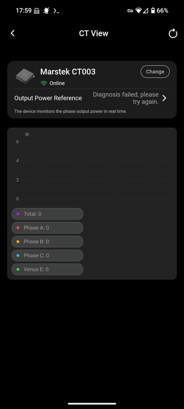

Weet niet hoe het verhaal met WiFi 3 vs WiFi 4 was afgelopen maar beide batterijen stonden hier op WiFi 3. Maar kijk toevallig even op Unifi en nu zie ik dit:
Afbeeldingslocatie: https://tweakers.net/i/JS6K_oxXYwEXE1DTD-0R6KBXffw=/800x/filters:strip_exif()/f/image/5zMDIw20v8TmtuqKDLxQa5Lt.png?f=fotoalbum_large
Lijkt eraan te liggen met welk AP er verbonden wordt... 🤷‍♂️

  • Maxwp
  • Laatst online: 13:42
Mmm hier ineens na maanden van goed werke ( lees ct003 verbinding bleef verbonden ) heeft 1 van de 2 accu de verbinding ineens kwijt.
Beide op eigen wifi acces point en staan naast elkaar.

Maxwp schreef op dinsdag 27 mei 2025 @ 14:22:
Had ik ook even harde reset CT in app en dan opnw connecten. Werkte hier.

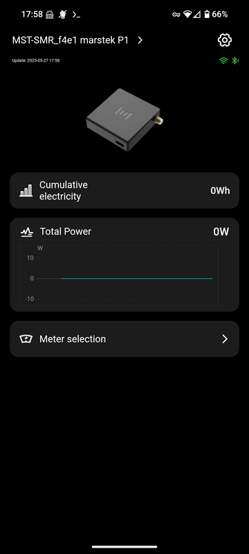

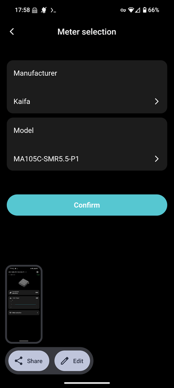

  • Zaggy
  • Laatst online: 08:53
Zaggy schreef op dinsdag 27 mei 2025 @ 10:27:
Mooi zo'n actief topic, gelijk reactie van iemand met dezelfde meter!
Hij default naar de Kaifa MA304-SMR5.5-P1, bij poging tot omzetten krijg ik Configuration failed, please try again.
Nu probeer ik dit via VPN en WiFi, misschien dat het beter gaat via Bluetooth vanavond?
Nieuwe poging gedaan, nu staande naast de Marstek CT003, Kaifa MA105C-SMR5.5-P1 staat geselecteert als meter, maakt helaas geen verschil:
Afbeeldingslocatie: https://tweakers.net/i/TvlVpf-MwjQtEXkAhMZp4E80jao=/x800/filters:strip_exif()/f/image/D5zQICuYrB86KJpefxHjw40Z.png?f=fotoalbum_large
Afbeeldingslocatie: https://tweakers.net/i/pwRHlN1UdxP8HZ2cBOXr6AfYHV0=/x800/filters:strip_exif()/f/image/752HnKJn7hOzXn2P44IQAXb3.png?f=fotoalbum_large
Afbeeldingslocatie: https://tweakers.net/i/zXcriPMBSzFOkr-QROojGvRTGKs=/x800/filters:strip_exif()/f/image/YCb3rodwLlw94uj5QYCaWuGK.png?f=fotoalbum_large
Terwijl ik toch echt water op heb staan , electrisch, en de accu op manual 800W discharge, de andere P1 meter laat dit zien:
Afbeeldingslocatie: https://tweakers.net/i/B1PRj6z0attajyKLjoXl0mf64i0=/fit-in/4000x4000/filters:no_upscale():strip_exif()/f/image/k72ZcyjnxNYy1dDiSLkYYUBf.png?f=user_large
  • Gely
  • Laatst online: 09-09 19:45
dannyro schreef op dinsdag 27 mei 2025 @ 16:59:
Hopelijk komt de api er snel. Ik werk met MQTT, en ik vind dit toch wat traag. Ben nu wat aan het inlezen over de modbus sturing. Ik heb de Marstek nog maar 6 degen draaien, voorlopig zo laten. Werkt wel zeer goed, ruim boven mijn verwachtingen.
Ik heb zowel HW plug via Home Assistant en dan terug naar Homey (via Home Assistant Community App) voor het Energy Panel + MQTT Server (+Hame-Relay) in Home Assistant met ook een MQTT client in Homey. Werkt perfect. MQTT is voor alles wat niet snel moet worden uitgelezen, de HW plug is voor de live data.
[BE] Solar: 4.6 kWp / 20x Sanyo 230W op WZW - 2 x SMA | 1.8 kWp / 4x JA Solar 455Wp op Z - 2x APS EZ1 | 1 kWp / 2x JA Solar 455Wp op O - APS EZ1 | 2x Marstek V2 - 5.12 kWh (v155) / BMS v216 - CT003 (v118) - HW P1 | Domotica: Home Assistant
  • dannyro
  • Registratie: April 2025
  • Laatst online: 11:34
SatScan schreef op dinsdag 27 mei 2025 @ 17:06:
Dat verwacht ik niet eerder dan met de lancering van de nw form-factor batt in Q4.
Heeft geen prio bij MT heb ik begrepen omdat er te weinig vraag naar is...
Misschien dat iemand een mooi berichtje hierover kan maken en die hier delen, dan kunnen wij die via de feedback indienen... Samen wat meer tractie creëren...
Ik heb het even aan mijn vriend gevraagd ;)
Een API voor de Marstek Venus zou zeer interessant zijn voor integratie met Home Assistant, omdat het gebruikers in staat stelt om hun energieopslag en -verbruik naadloos te monitoren en te beheren binnen één platform. Met een API kunnen Home Assistant-gebruikers de batterijstatus, zoals laadniveau en in-/uitgaand vermogen, direct in hun dashboards visualiseren en automatiseringen instellen, bijvoorbeeld om te laden bij lage energieprijzen of te ontladen bij piekverbruik. Dit zou de efficiëntie van energiebeheer verhogen, kosten besparen en de plug-and-play functionaliteit van de Venus optimaal benutten, vooral in combinatie met andere slimme apparaten en PV-systemen.
BE MTVenus V2 V158 BMS 216 APP V1.6.73 HW-P1 M5stack Atom lite Modbus HA integration ZP 3,28kWp Goodwe 3kW
  • skeletje
  • Laatst online: 25-09 23:01
Zaggy schreef op dinsdag 27 mei 2025 @ 18:04:
- CT003 voorzien van een eigen stroomoplader? Zo nee, alsnog daarin voorzien.
- CT003 voorzien van minimaal firmware v114? Zo nee, upgraden.
- Zit er een P1 splitter tussen, en met eigen oplader? Ook die moet van eigen stroom voorzien worden.
- CT003 overzetten naar een andere splitter poort.
En blijven proberen. Zelfde gehad met een Kaifa. Die deed het plotseling nadat ik de eigen stroomaansluiting van de CT003 lostrok (?!?).
En sindsdien doet hij het met die stroomaansluiting...

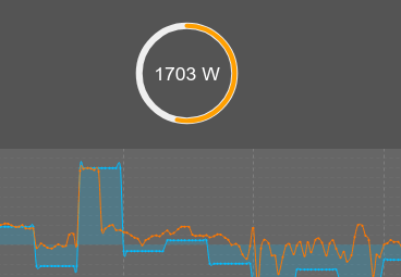

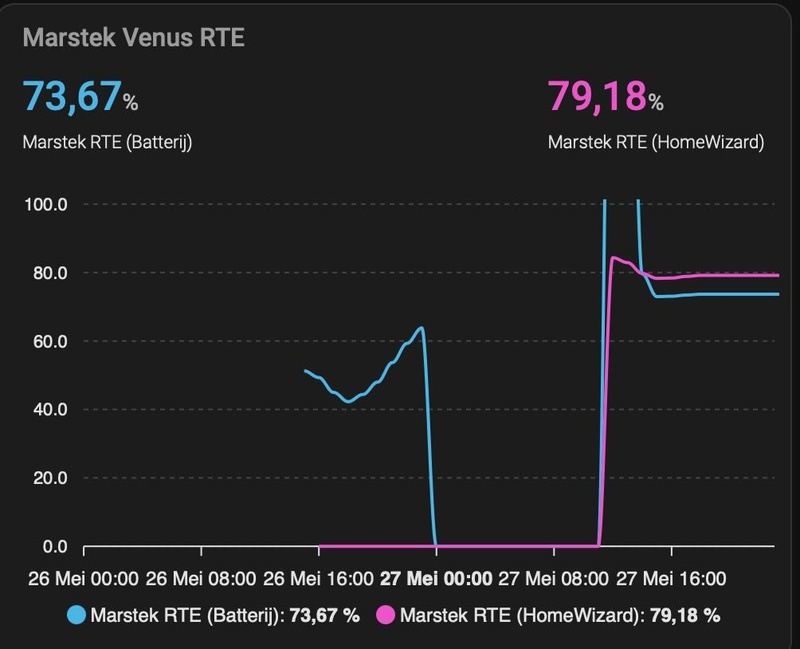

Inderdaad. Daarom zou een api interessant zijn voor diegene die hun gegevens sneller willen updaten.
Hier een voorbeeld. Gemeten met MQTT en de paarse met de HW Socket.
Afbeeldingslocatie: https://tweakers.net/i/4qq97k0aZJ7d1EUWEcsMSOuXTbQ=/800x/filters:strip_icc():strip_exif()/f/image/6SwU2qNImDQtigiB6SuXNgjg.jpg?f=fotoalbum_large
Oef, ben blij dat er anderen zijn die dit ook eens tegen komen 😉
Heb het 2 weken geleden ook 2 keer in 1 week gehad

Vandaag was ik aan de beurt.. bij 1 batterij. Harde reset CT003 gedaan en reconnect en het werkte weer.

ELTUNO schreef op dinsdag 27 mei 2025 @ 18:30:
Ik heb iets vreemds dat ik hier nog niet gelezen heb.
Deel het want wellicht helpt het iemand.
Maandag twee 5.12 gekregen.
Marstek P1 geïnstalleerd en dat ging zonder problemen -> geüpdate en werkte op HW splitter waar ook Tibber en HW P1s op zitten.
Marstek P1 verliest vervolgens de Wifi connectie -> opnieuw Wifi wachtwoord invullen -> doet het even en dan weer geen Wifi. Unifi 2.4 vast op kanaal 4 gezet.
1e Batterij installeren -> kan Marstek P1 niet vinden -> installatie afgebroken. Krijg dan de update voor de batterij die ik installeer.
Kan vervolgens in de IOS Marstek app de Marstek P1 niet meer openen -> Device connection failed melding
Maar als ik naar de batterij(en) ga in de app dan kan ik linksonder wel op groene CT drukken en dan zie ik de Marstek P1 data voor alle drie de fasen en is hij online, stuurt ook perfect de batterijen aan.
Heeft iemand anders dit ook?
Vul even de signatuur in dan weten we met welke versie je aan het proberen bent...
Graag ook info over je DM, staat die in de lijst?
Anders even een reset doen... uitzetten - stekker eruit. tien min wachten, aanzetten wachten tot led lampjes branden en dan stekker in stopcontact.
Lees de Topic Start in de tussentijd even door en bekijk de pinned berichten.

Bedankt voor de suggesties.
Heb alle mogelijke manieren van aansluiten geprobeerd, firmware is up to date, verbindt vrolijk met wifi/bt, factory reset aangedrukt maar verbindt toch weer met mijn wifi??
Ga maar eens de leverancier vragen of ik een andere CT003 mag proberen.
