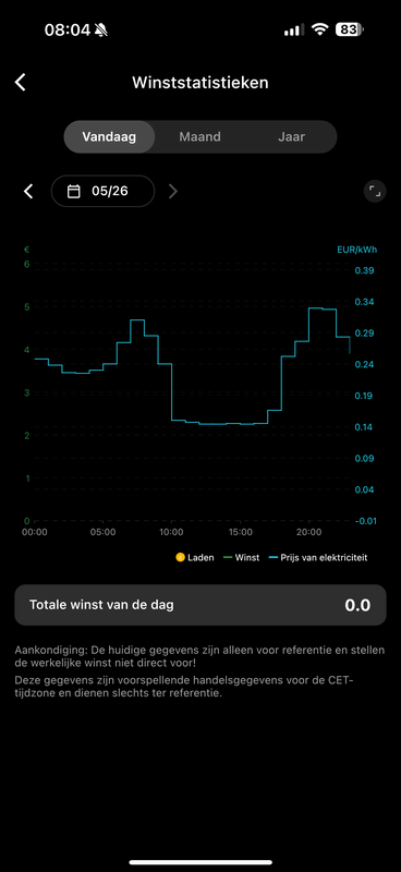

Waarom laadt de batterij 's nachts niet op in AI mode of maximaal eigen verbruik mode? Ik kan dit ook niet instellen behalve in de mode volledig manueel.
Vind de instellingen nogal beperkt in de Marstek app. Zijn er andere opties om de aansturing meer op mijn eigen noden af te stemmen zodat de efficiëntie verbeterd kan worden?
Let op met de verliezen, die moeten wel het prijsverschil compenseren…

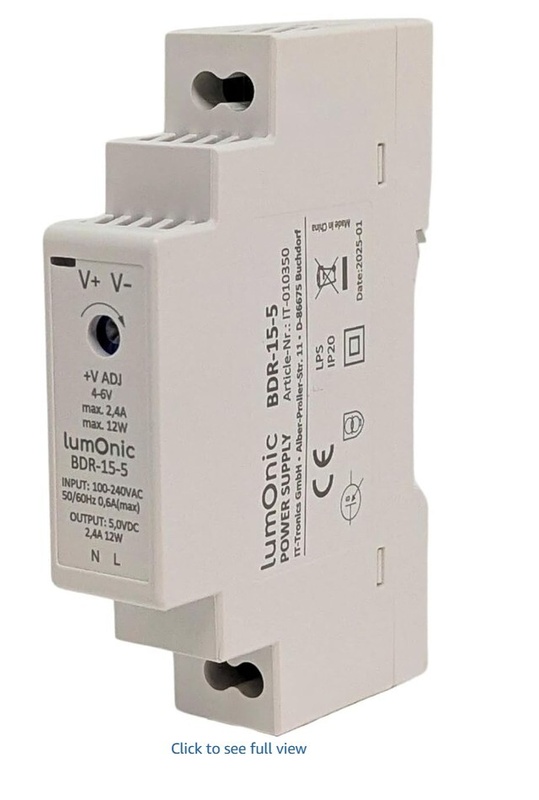

SatScan schreef op zondag 25 mei 2025 @ 10:30:
Ik gebruik jou post om een ieder er weer eens op te attenderen dat je alle P1 meters etc. indien die mogelijkheid geboden wordt van een aparte voeding moet voorzien!
Niet elke DM bied voldoende vermogen om de apparatuur van voldoende stroom te voorzien.
Heb je maar 1 stopcontact in je meterkast gebruik dan een stekkerdoos, de benodigde vermogens zijn zo laag dat dit geen probleem is. Wat je ook kunt gebruiken is een USB adapter met meerdere aansluitingen. Let wel op dat die voldoende vermogen bied.
Gebruik je een splitter? Dan kan de volgorde van aansluiten nog uitmaken is in de praktijk gebleken.
Kort en goed begin in ieder geval met alles van stroom te voorzien zover dat kan... als dit enkele weken goed functioneert kun je proberen per apparaat of die zonder externe voeding ook goed werkt.
Let op: na en stroom onderbreking vraagt de opstart meer vermogen en kan het zijn dat de apparatuur zonder de externe voeding niet meer juist opstart.
misschien nogmaals mijn hint om alles in je kast degelijk op te bouwen O-)
er bestaan din-rail oplossingen en dan zorg je verder voor een gesoldeerd usb-c kabeltje. Veel stabieler, kan meerdere connecties aan en als je de kost van elk onderdeel neemt komt het op hetzelfde neer. Deze hebben genoeg vermogen om meerdere splitters aan te sturen maar ook zelfs je eigen fans die je zou opbouwen voor extra koeling van de MT's.

Ben benieuwd. Tussen 10:00 en 17:00 is het tarief zeer laag. Kijken of ie dan gaat laden. (Als er te weinig zon is)
Afbeeldingslocatie: https://tweakers.net/i/BticdVBxb0h4iES4oyeyLYeeyfg=/x800/filters:strip_icc():strip_exif()/f/image/fhORmX1zeuIus8l5vXjyfCpo.jpg?f=fotoalbum_large

Erik1805 schreef op maandag 26 mei 2025 @ 07:14:
Je kan zien in de grafiek profit statistics om hoe laat die gaat laden. Er staat een geel vlakje met een C erin bij de de grafiek. De grafiek geeft de actuele uurprijzen. Hij gaat op de goedkoopste 2u laden, dat kunnen twee uren na elkaar zijn maar ook 2x1uur verspreid.

PNARI schreef op maandag 26 mei 2025 @ 07:29:
Ja alleen moet ik daar eerst een stroomprijs invullen maar ik heb een dynamisch contract. Heb de AI mode met de API van Tibber ingevuld

Erik1805 schreef op maandag 26 mei 2025 @ 07:35:
Waar moet je de prijs ingeven?

PNARI schreef op maandag 26 mei 2025 @ 07:44:
Als ik op winst klik
Afbeeldingslocatie: https://tweakers.net/i/14OuNCbMQazhIaDHmdkAkOIpC3A=/x800/filters:strip_icc():strip_exif()/f/image/YdgeYpDVSUMBhOjMjRAoBqNR.jpg?f=fotoalbum_large
Dit puntje (s) staat (n) niet bij mijn 2de batterij, ik ga even opletten of ze na elkaar laden anders zit er een bug in , beide staan op AI. Gisteren werkte het niet zoals ik verwachte .
Afbeeldingslocatie: https://tweakers.net/i/lUVNB5iaO7cp9jJdPvs7eteSOOo=/x800/filters:strip_exif()/f/image/jF8r9aR73tHtKIYEO68wqcOm.png?f=fotoalbum_large
Hier geen gele vlakjes. Staat wel op AI. Iemand een idee?

Hemmik schreef op maandag 26 mei 2025 @ 08:05:
Zie mijn bericht hier boven . Geen idee , mijn 2de batterij laat ze ook niet zien en lijkt ook niet op de juiste tijden te gaan laden. De andere batterij wel . De twee batterij Werken in tandem beide op AI mode en de aansturing met CT003.
In het verleden heb ik trouwens wel eens gehad dat de puntjes niet zichtbaar waren maar de batterij wel op de juiste tijden ging laden , maar toen had ik nog 1 batterij, leek gisteren niet het geval, even aankijken.

Hij vraagt om welke Valuta-eenheid je wil gebruiken. Dat is Euro, Dollar of etc.

sjoerd74 schreef op maandag 26 mei 2025 @ 08:47:
Klopt en als ik dan op euro klik en dan verder vraagt ie of ik de opladen prijs wil invullen.
  • Hemmik
  • Laatst online: 24-09 14:15
Als je hier op annuleren drukt krijg je alsnog de grafiek. In mijn geval pas als ik eerst naar Maand ga en dan weer naar Vandaag.

Hemmik schreef op maandag 26 mei 2025 @ 08:57:
Ah nu heb ik wel een grafiek. Even afwachten of ik de gele lijn te zien krijg, Tarieven kloppen wel met Tibber
