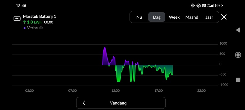

  • AUijtdehaag
Ik ben benieuwd of ik nog een tijds patroon ga zien dat de BMS zijn werk doet.
Ik heb hem 1x naar de 3.5V zien gaan. (data van 6 dagen sinds logging)
https://snapshots.raintan...Ytaey008VRDTdH9sln3YQ6bou

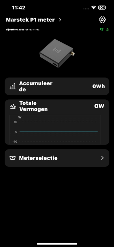

2 x MT Venus E deze week geleverd, installatie zonder problemen. De CT003 update naar v114 ging ook goed maar geen data of diagnose met Sagemcom s211 DM. Verschillende keren v115 aangevraagd en uiteindelijk gekregen via de feedback. De upgrade ging zonder problemen maar nog steeds geen data. Ik zit hier nu met 2 batterijen die ik momenteel niet kan gebruiken. Ik ben van plan om de HomeWizard P1 meter te kopen maar daar kan ik de 2 batterijen niet mee sturen. Had graag een oplossing gehad.
Afbeeldingslocatie: https://tweakers.net/i/-TavFxBsfeYis55g_yUjEOmm50w=/x800/filters:strip_exif()/f/image/YogzasgZOq5AvmZrVSQcvVXO.png?f=fotoalbum_large
BE. | SaGeMCOM S211 | 2 MT Venus 5.12KWh V151 - CT003 V115

debeirre schreef op zaterdag 24 mei 2025 @ 08:29:
Staat de P1 poort open? Als je die poort nog nooit hebt gebruikt, gaat die geen data doorgeven.
Moet je bij Fluvius laten activeren en kan even duren.
1 x MT 5.12 kWh V153 CT003 V117
  • S2S
  • Laatst online: 25-09 13:04
Probeer eens een andere meter te selecteren , ik draai hier ook op een andere geselecteerd meter dan ik eigenlijk heb , als de data maar door komt. Werkt hier perfect.
2 MT 5.12 KWh (v 151) , Shelly Pro EM CT-63, HW-P1, 1 fase. 12 x 340 WP Solar.

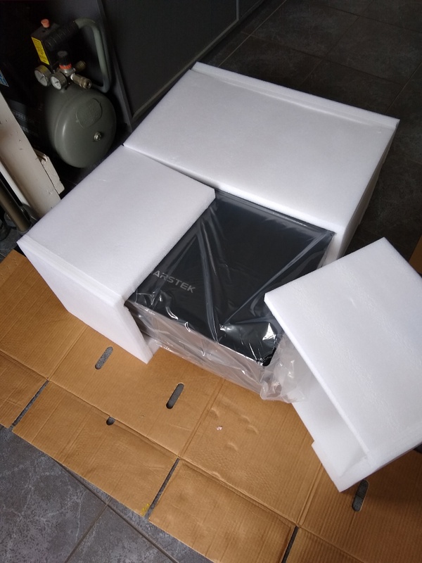

Raben levert zo je batterij thuis. Er wordt niet bepaald zachtzinnig mee omgegaan.Afbeeldingslocatie: https://tweakers.net/i/cBK7bBfWsN4c3nzy5WHViEZmKas=/x800/filters:strip_icc():strip_exif()/f/image/PUPWAeY7ZygYGgFvapFtPSoS.jpg?f=fotoalbum_largeAfbeeldingslocatie: https://tweakers.net/i/XfghwDvLF-uWZrhBcPP2fICgMRw=/x800/filters:strip_icc():strip_exif()/f/image/WP7xfgIWahXz1V7L5NdK2Jq6.jpg?f=fotoalbum_largeAfbeeldingslocatie: https://tweakers.net/i/q-Wcgy_1LLelTTmPEPalLwliL28=/x800/filters:strip_icc():strip_exif()/f/image/g17jH0LwNAFxn0xRVVkgZ5aQ.jpg?f=fotoalbum_large

Voor de mensen hier die de MT gebruiken icm de Energyplug van Homewizard:
Het extra grafiekje om het laden/ontladen op te volgen in de Energy app toont bij mij enkel een numerieke kwh waarde in het groen (ontladen). Zou wel interessant zijn als je daar zowel de numerieke waardes kwh ontladen maar ook laden (paars) ziet toch?
  • Engineer Stewie
  • Laatst online: 15-09 10:32
pascallj schreef op zaterdag 24 mei 2025 @ 17:43:
Mocht je hem bij de ventilatie erbij zetten, dan mag hij echter niet op 2500 W ontladen gezet worden, tenzij je de ventilatieunit zelf (samen met alle andere verbruikers, zonder de Marstek) weer opnieuw afgezekerd wordt of is. Maar misschien bedoelde je dat ook.
Ik plaats dit wel vaker, maar ben bang dat mensen het gevaar van deze functie onderschatten.
Een CV moet apart afgezekerd worden, dus dat is geen optie. Een ventilatieunit niet en dat is hier wel.
Ik zie 3 mogelijkheden.
- in de kast beneden en de temp monitoren in de kast. Als het te heet wordt verhuizen naar boven. Ik heb een reserve automaat in de kast en zou evt een robuust stopcontact kunnen bijplaatsen daar. Dan kan die in 2500/2500 modus.
- aansluiten bij de ventilatieunit, dat is een kring met enkel de ventilatieunit en in 800/2500 modus gebruiken. 2500/2500 zou ook veilig moeten zijn aangezien de ventilatieunit max 230W verbruikt, maar stel dat er iets mis gaat met de unit en de batterij begint 2500W extra te leveren kan dit gevaarlijk zijn. Dus doen we niet.
- de ventilatieunit met een verlengkabel op de 3de kring aansluiten in de technische ruimte, deze is gedeeld met stopcontacten in slpk 4+5. De marstek op de kring van de ventilatieunit, dan zit die volledig apart en kan die ook in 2500/2500 modus. Weet echter niet of ik een toestel dat 11A trekt en levert wel op een simpel niko stopcontact wil.
Ik wil het dus wel wettelijk doen, mijn installatie is pas gekeurd (2020 bij de bouw, 2023 ivm laadpaal) . Als ik een stopcontact bijzet doe ik dat nog eens.
[ Voor 4% gewijzigd door Engineer Stewie op 24-05-2025 18:42 ]
  • Erik1805
  • Laatst online: 21:23
Yargo schreef op zaterdag 24 mei 2025 @ 18:39:
Toont hier beide
Afbeeldingslocatie: https://tweakers.net/i/LgCYnfnI366EieQldG9F24Ucbtg=/800x/filters:strip_icc():strip_exif()/f/image/MzamE9VBgLRvnSYLaIArrvay.jpg?f=fotoalbum_large
  • Yargo
  • Laatst online: 23:04
Afbeeldingslocatie: https://tweakers.net/i/qcD-GLp5LGEk63wzzGB74jRycsQ=/800x/filters:strip_icc():strip_exif()/f/image/UppeEmV6cH7Lgtdy3ZnASG0y.jpg?f=fotoalbum_large
Raar 🫤. Aan wat zou dat kunnen liggen? Heb wel het + abonnement niet.
Edit: gevonden. Formaat van die grafiek stond op gemiddeld. Op groot toont hij wel beide waardes. Top!
Edit 2: Achteraf weer aangepast naar gemiddeld, en beide waardes blijven wel weergeven worden. Bugje denk ik 🙂.
[ Voor 22% gewijzigd door Yargo op 24-05-2025 19:03 ]

Hallo, zijn hier al gebruikers die twee of meer batterijen gebruiken?!
Werkt dat en zo ja, welke stand gebruiken jullie?!
Ik heb er nu twee en beiden in AI op dezelfde P1-meter. Beide draaien op v151.
Het lijkt erop dat de ene de andere gaat opladen?!
Herkennen jullie dit of hebben jullie goeie tips?! Afbeeldingslocatie: https://tweakers.net/i/movrGTxVt43j2pNRGHwzc8eJsaA=/x800/filters:strip_icc():strip_exif()/f/image/M0KvfXv8l2lBfmZW75G1pcul.jpg?f=fotoalbum_large

guidoootje schreef op zondag 25 mei 2025 @ 00:39:
Herkennen jullie dit of hebben jullie goeie tips?! [Afbeelding]
Vreemd, op zijn minst.
Marstek Venus E 5,12Kwh, HW P1, zonnepanelen
Voorkomen dat ze elkaar niet opladen werkt alleen met een Marstek P1 of CT002, staat ook allemaal in het eerste bericht van deze topic, en ik vermoed als je een 10 seconden slimme meter hebt het dan zelfs incidenteel voorkomt. Ik draai 2 Marstek batterijen.
Ik zie dat hier ook, maar het systeem levert dan gewoon iets meer terug om te compenseren, lijkt het , dus ik had vannacht gewoon nul op de meter.
