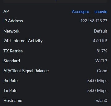

Nou ja...
Ik heb dus een KPN V10 modem.
Ik heb problemen met het koppelen van de Ct003 van Marstek.
Ik dacht laat ik eens wat geks doen.
Ik pak een oude tablet er bij en installeer daar ook de Marstek app op.Die heeft alleen wifi.
Ik heb op mijn telefoon de Hotspot aangezet.
Toen de Batterij en de CT003 op die hotspot aangemeld (wel ander ww, normale wifi heb ik allemaal cijfers, bij de hotspot heb ik alleen letters, maar ik denk niet dat dat uit maakt.
En voila HET WERKT!!!!!!!!!!!!!!!!
Toen dacht ik, ik zet hem terug naar de normale vaste wifi.
Leek even goed te werken, als ik naar configureren ga van de CT003 dan kan ik hem half koppelen zeg maar. Ik weet even niet hoe ik het anders moet noemen. Maar het lijkt alsof hij gekoppeld kan worden maar dat is niet zo. Ik krijg in ieder geval de melding niet meer dat ik "annuleren of wachten" kan klikken.
Zie dan ook geen data voorbij komen.
Maar het is dus wel duidelijk dat HET probleem de modem is.
Weet iemand over welke poort de CT003 communiceerd? Misschien zit daar iets te klooien in de modem.
Ik bedoel dan zo'n poort weet je wel, bij home assistant moet je altijd na het ip adres :8123 typen.
Zoiets.
Kolere KPN ook :D
Maar ik wil niet altijd de horspot gebruiken, kan btw niet, heb maar 1 telefoon waarop ik het kan doen.
En daar bel ik ook mee.
Tevens wil ik ook een koppeling maken naar Home Assistant later.
MAAR HIJ LAAD NU!!!
Vandaag komt ook de HW P1 meter. Dus zal wel lukken denk maar potvolkoffie, het ligt echt aan de modem. 100%.
Ik denk dat er een poort bezet blijft of dat die geblokkeerd is of zo.

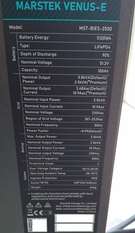

Mijn 3de Marstek is vanmorgen om 09:00 afgeleverd. Draait inmiddels met v151 (update).
Wat viel mij op?
Glasplaat (plexi) is dunner: van 9mm naar 6mm
Beugel uitsparing mist in het foam van verpakking (eerder gemeld).
Modbus + en gnd nog steeds omgedraaid.
Plug en play: up and running in 10min (met monteren beugels en wielen): ja ik word handig hierin ;)

Hoe kan je dat zien dat + en gnd omgedraaid zijn? Of kwestie van meten?
  • Maarten69
  • Registratie: Augustus 2022
Chris96 schreef op woensdag 21 mei 2025 @ 10:22:
Meten inderdaad, maar zie ook startpost hier
De getwiste is A en B (geel is A, rood is B )

Over die WiFi "uitdagingen", ik ben mijn CT002 aan het installeren, gewoon even met stekker aan het stopcontact. Dacht dan kan ik vast de firmware ed checken...
Na het connecten via Bluetooth heb ik nergens WiFi netwerk of wachtwoord opgegeven -> dit komt dus uit de Marstek App of via de batterij. Maar het device was geconnect met hetzeflde AP als de batterij (AP oprit) terwijl ik op zolder zit naast AP Zolder...
Afbeeldingslocatie: https://tweakers.net/i/hSLgim-1X10Ob8GEDv0UpNpbgTk=/fit-in/4000x4000/filters:no_upscale():strip_exif()/f/image/ys4xbKTgze92VkookBeozLlV.png?f=user_large
Heb het vermoeden dat er geconnecteerd wordt naar hetzelfde BSSID ipv SSID ?

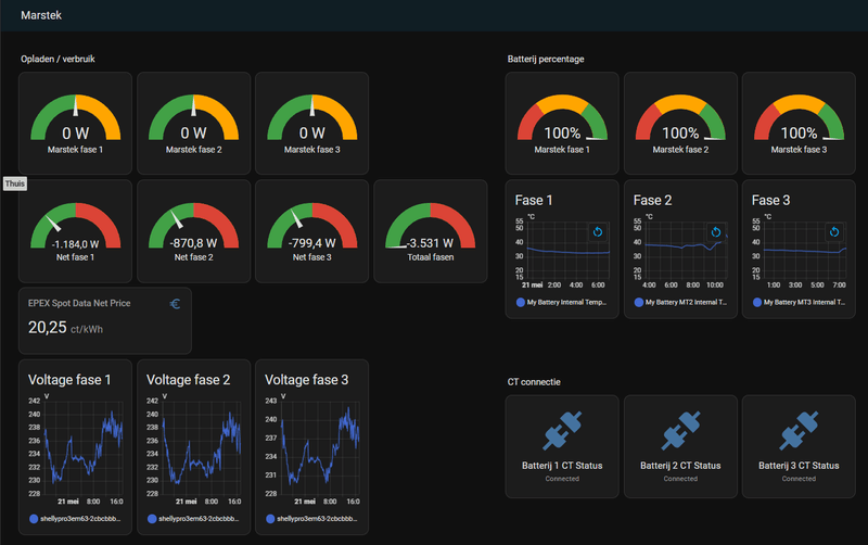

Ik mis echt de grafieken van batterijpercentage en de cel voltages in de MT app.
Helaas heb ik niet de kennis dit zelf te programmeren, is echt chinees voor mij☺️
Is er een mogelijkheid om zoiets plug and play te maken voor leken zoals ik?
Zijn hier abonnementskosten aan?
Ik heb er in ieder geval interesse in!
BTW
Zie ik het goed dat bij 100% de cellen nog onder de 3,4V blijven? Lijkt me wat jammer, ideaal is de cellen net boven de 3,4V te balanceren.
Dit is mijn dashboard in Homeassisant.
Afbeeldingslocatie: https://tweakers.net/i/_29ZxS7jxbi1Vuk5PKChSInGmKU=/800x/filters:strip_exif()/f/image/tjsOaSivZq4NixXhosqsdFvQ.png?f=fotoalbum_large

Wat me wel opvalt in Unifi is dat de Marstek het enig apparaat is dat verbonden is met wifi 3.
Misschien dat hier door veel mensen problemen hebben met de wifi?
sn0w13 schreef op woensdag 21 mei 2025 @ 17:43:
Bizar hier een wifi 4 ook vandaag geleverd. Zal gewoon een bak met ungesorteerde wifi 3 & 4 chips zijn zeker die ze gebruikt hebben voor installatie :+
  • sn0w13
  • Laatst online: 22-09 21:53
Avenger 2.0 schreef op woensdag 21 mei 2025 @ 17:50:
Afbeeldingslocatie: https://tweakers.net/i/LUYrHNOROxSfn9bUbVwG498XoGg=/fit-in/4920x3264/filters:max_bytes(3145728):no_upscale():strip_icc():strip_exif()/f/image/sPQCJhrebsuY1JEROejFTOZY.jpg?f=user_large
Zo lang het werkt is dit voor mij goed :)
