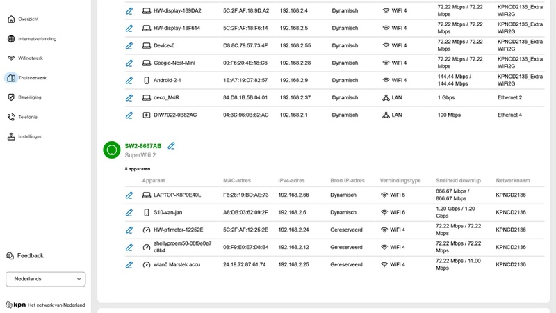

Sinds update van V108 naar 114 heb ik geen lezing meer op de CT003. Na 1 week communicatie via de app en 3x vragen eindelijk een andere versie gekregen.
Uploaden en NOM draaien 👌
Er is nu dus ook reeds een V115 voor de CT003 welke voor mijn Sagemcom de redding bleek.
Afbeeldingslocatie: https://tweakers.net/i/2Kxsq2-vsCCzPTLfS-TZpveCh-U=/x800/filters:strip_exif()/f/image/ZMJfAw3KXevOUlKXOVXTGfuk.png?f=fotoalbum_large

Ik wordt echt helemaal gek...
Ik heb sinds vandaag een Marstek Venus 5kW.
Ik heb de P1 meter van Marstek die zat er meteen bij.
Beide, de batterij en de P1 zitten op hetzelfde (2,5) netwerk.
Maar wat ik ook probeer ik krijg het niet voor elkaar om ze samen te koppelen.
Ik krijg contant deze melding. Wordt er helemaal lijp van.
Heeft iemand dit ook gehad?
Vast eerder gevraagd maar mijn hoofd staat er niet naar om alles te gaan lezen nu haha
Dat CT icoontje op de hoofdpagina wil maar niet groen worden.
Kan iemand mij op weg helpen? Of moet ik die P1 dongel van mastek maar naar het afvaldepot brengen?

Heb je GPS en locatiemachtiging voor de Marstek app op staan en BT verbinding met de batterij?

Beide Ja, dank voor de snelle reactie! Heb van alles geprobeerd. Stekker er uit, fabrieksinstelingen ( al lijkt er dan eigenlijk niet echt veel te gebeuren, ze blijven bij apparaten staan).
Ik was zo blij dat ie kwam nu misschien beetje spijt.. Ik dacht echt dit is een goede en leuke prijs ook :D

Dat is meestal een wifi gerelateerd probleem.
Dan heeft hij onvoldoende ontvangst van de HW.

HWp1 ct003 en shelly werken hier allemaal, eerst werkte er niks.
Volle bak wifi maakte ook niks uit.
Ik ben uiteindelijk naar een kleine travel router gegaan voor de MT en de ct welke ik wou gebruiken.
Sindsdien draait het hier feilloos.
Er zit een vorm van zwarte magie in de kpn router die niet samen wou werken met de MT.
Nochtans draait wel de hele rest van de wifi zaken prima op de kpn router inclusief tig hw plugs en dinrail meters en de hw p1.
Toch kon ik het met de MT via die router noet voor elkaar krijgen..
Dat zeg ik, zwarte magie... ik ben dan ook meer wtb dan ict ;)

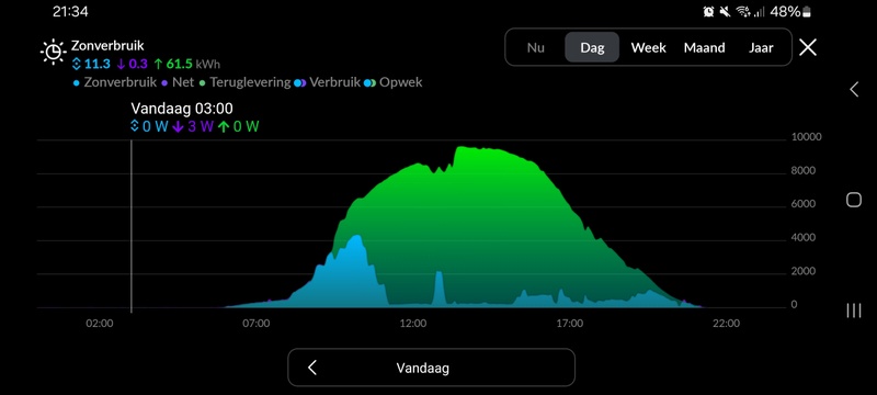

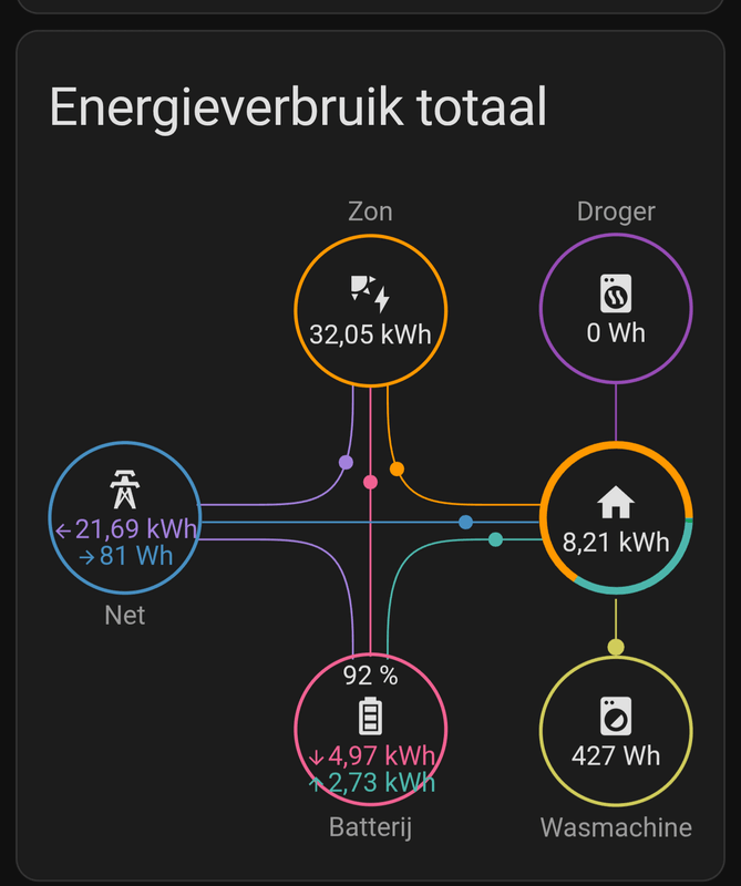

Is inderdaad maar een heel klein doosje, lan kabel naar de kpn modem voor internet en de rest via wifi.
Al heb ik de shelly ook met een lan kabel aan dat bakje hangen.
De afstand en de hoeveelheid muren tussen de Marsteks en de meterkast is wat te groot.
Ik had eerst 1 accu in de meterkast met dat bakje en toen werkte uiteindelijk alles wel prima.
Maar nu heb ik 3 accu's dus ze staan nu in de schuur met een eigen onderverdeler en twin utp plus dat kleine modem bakje.
Afbeeldingslocatie: https://tweakers.net/i/4TNHKn-zLNLWaDLOoNhZRjL0I2Q=/x800/filters:strip_icc():strip_exif()/f/image/vU95GLZxtxRpK9MaR75fpuNv.jpg?f=fotoalbum_large
Afbeeldingslocatie: https://tweakers.net/i/bZqXdg6aE2rYhlFwtH_etQYWGoM=/x800/filters:strip_icc():strip_exif()/f/image/0rEVZes6eCtljyi47fEGI1P2.jpg?f=fotoalbum_large
Afbeeldingslocatie: https://tweakers.net/i/cUlLABbhwSiKM9uofo2DDa2JgyM=/x800/filters:strip_icc():strip_exif()/f/image/rFO3ClGPHKhM5j0q193PGQP3.jpg?f=fotoalbum_large

Hier werkt het perfect en stabiel op een KPN 1 Gig glas aansluiting (box12) wel na plaatsing van een superwifi ontvanger.in de hal op de meterkast en binnen 2 meter van de accu.
Dus het kan wel.
Afbeeldingslocatie: https://tweakers.net/i/Z4m0Fp3Z-B46BO85OBlw_gqvr1w=/800x/filters:strip_icc():strip_exif()/f/image/HZaAUfyxWbcZzGxEBXHPsksZ.jpg?f=fotoalbum_large

De Marstek en p1 hangen op die superwifi dat zal dan waarschijnlijk hetzelfde probleem oplossen als ik doe met die travel router.
Dan is het kosten baten.
De gl-ar300m koste 3 tientjes de superwifi is abo of kopen toch?

Ja klopt die superwifi2 heb ik gekocht als aanbieding voor € 49,95 dus inderdaad iets duurder dan wat jij hebt.
Shelly draait ook prima op de superwifi maar ik gebruik de P1 beta. als CT
Rest van alle HW..... Kw meters en pluggen zitten op 2.4 Deco en extra wifi netwerk (2.4 Ghz) only van het KPN modem.

PNARI schreef op dinsdag 20 mei 2025 @ 22:18:
Kan je zien waar batterij en ct003 en smartphone connectie mee hebben ? Zouden best allen met zelfde router of booster verbonden zijn.
Ja zitten allemaal op de superwifi booster ( gebruik de CT003 niet) maar de P1 beta.
Accu,P1 beta en Shelly hebben een vast Ip adres.

Vandaag wel een erg lekkere 'batterijdag', icm zonnepanelen en contract bij Tibber .
Marstek was aan einde van de nacht tot 35 ontladen, voor de zonnepanelen alweer wakker werden. Batterij alweer vroeg vol en verder flink terugleveren van PV (wel lage vergoeding in de middag). Vanwege avondvierdaagse vroeg gekookt, waarbij de batterij amper bij hoefde te springen. Vaatwasser ook vroeg aan, dus SoC nu om 22:30 nog 92%
Vandaag voor 2 cent stroom ingekocht en voor vind 4 euro teruggeleverd.
Ik had de batterij op 1 mei voor de eerste volle dag in bedrijf. En tot nu pas 31 kWh van het net ingekocht voor 5 euro
Het enige waar ik niet tevreden mee ben, is het fait dat ik er nog maar 1 heb :P (en ook niet heel erg ruimte voor meer)

Je batterijen hebben wel zeer weinig "werk" tijdens de dag gezien je grote productie en zeer weinig afname. Dat is wel de reden dat je zo goed als niets uit net haalt.
Als de batterijen de ganse dag moeten laden en ontladen om pieken op te vangen dan wordt er wel wat meer uit het net gehaald en zie je ook wel wat meer schommelingen. Maar het blijft wel zeer goed werken. Ben nog altijd verbaasd over de resultaten die we allemaal halen met onze MT's
Hier hebben ze de ganse dag met z’n drieën hun werk gehad en nu mogen ze de nacht nog overbruggen 😉
Ja, dat is bij mijn post over vandaag eigenlijk ook wel heel geval. Erg weinig werk voor de batterij.
Als er tegen het weekend mindere dagen aan komen (en dus ook minder zon aan het begin van de avond) nog eens kijken :).
Mei is wellicht ook wel echt een iets te 'makkelijke' maand, tot nu toe.
Evengoed geniet ik er wel van dat ik het net amper nodig heb (behalve om nog iets te vangen voor het PV overschot)

Klopt gister was wel een makkie.
Ik heb even een drukkere dag terug gezocht.
Nog steeds veel opwek maar er is circa 8kwh door de accu's gegaan.
Tja en met al die pv... ze stonden vanmorgen 6 uur al te laden _O-
Afbeeldingslocatie: https://tweakers.net/i/Jeg1euu9D0ahDxO8JrRHMjz0Lsw=/800x/filters:strip_icc():strip_exif()/f/image/K789dhiZIeZfXV4jrXkXzrxj.jpg?f=fotoalbum_large
Overigens hebben de accu's dit jaar vanaf 10 januari al ruim 780 kwh binnen de deur gehouden.
En het zonverbruik dit jaar tot nu toe gaat al mooi in de richting van het hele jaar vorig jaar.
Hoe goed het allemaal werkt zal blijken tegen het einde van het jaar als de dagen weer korter worden en de warmtepomp weer aan mag.
