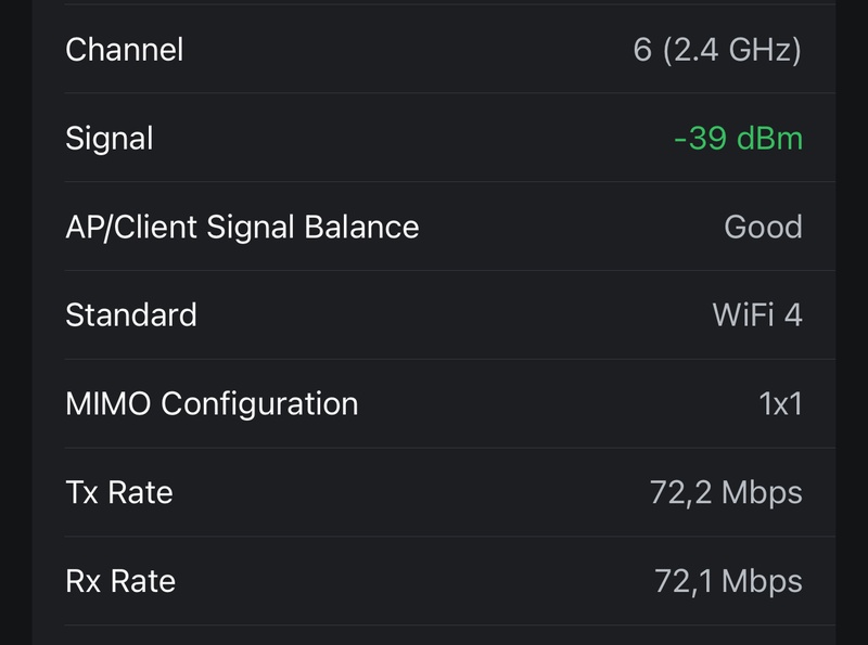

Ik zit nu, via de CT003, op 10 sconden via de P1 (dit omdat Shelly te grote afwijkingen meet en ik bij emulatie vanuit Home Assistant juist die 'chaos' houd).
Ik moet zeggen dat het helemaal niet tegenvalt. Ja, er zijn wel wat grotere pieken waarin de Venus E nog wat achter de feiten aan 'holt' op het moment dat er schommelingen in het verbruik zijn (vooral bij het wat meer pulserende verbruikspatroon tijdens het inductie-koken of gebruik van de Airfryer). Maar over de dag genomen zit ik qua import of export van het net ruim onder de 1 kWh (waarbij het zelfs net wat beter lijkt dan wanneer ik met de 50-70W onnauwkeurigheid van de Shelly werk ). Wel moeilijk te vergelijken, want er zijn dagen dat we 's avonds toch wat meer energie verbruiken en de Venus E dan voor het einde van de nacht (voor de zon op komt en de batterij weer gaat laden) op 11% zit :P .
Dit is met Firmware 151 van de Venus en 114 van de CT003.
Volgens mij ging het hier niet om het nogmaals herhalen van de regels en risico's rondom 800W versus 2500W, maar om het hypothetische geval dat 1 of andere grapjas een correct op 800W (op gedeelde groep) ingestelde Marstek overneemt via de Bluetooth-kwetsbaarheid, en hem dan doodleuk op 2500W gooit.
Mmmhh, volgens mij is dit toch WiFi 4 zoals de meeste IoT devices die ik bezit, met uitzondering van de Tuya devices, die doen nog WiFi 3, toch die in mijn bezit en oud zijn deze niet.
Afbeeldingslocatie: https://tweakers.net/i/iIP1FT0lEVgBWSSUVp25X3tPaEU=/800x/filters:strip_exif()/f/image/4u3639WZil89hEAlnD5P4wCU.png?f=fotoalbum_large

Hier eentje geleverd in Januari. WiFi4 volgens Unify. Afbeeldingslocatie: https://tweakers.net/i/xUNCTYaQ2i_M53Qes6xwYxC65Zc=/800x/filters:strip_icc():strip_exif()/f/image/3uyVbiDJibFRG9MmAwm6TOLc.jpg?f=fotoalbum_large
