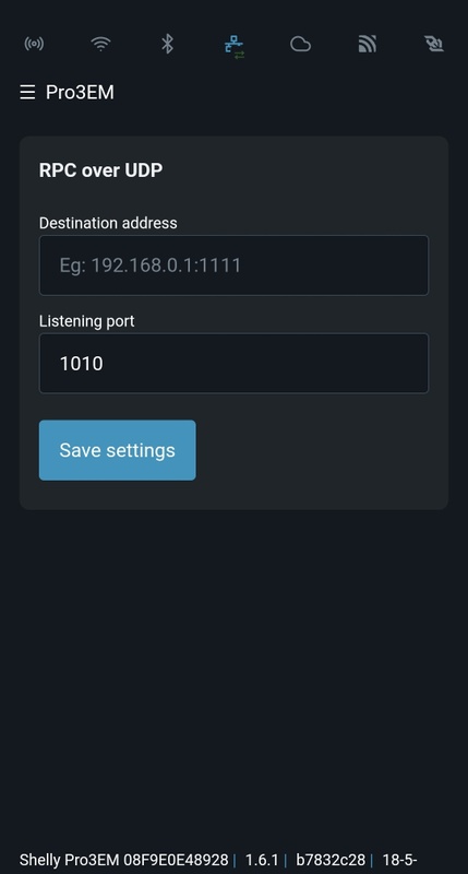

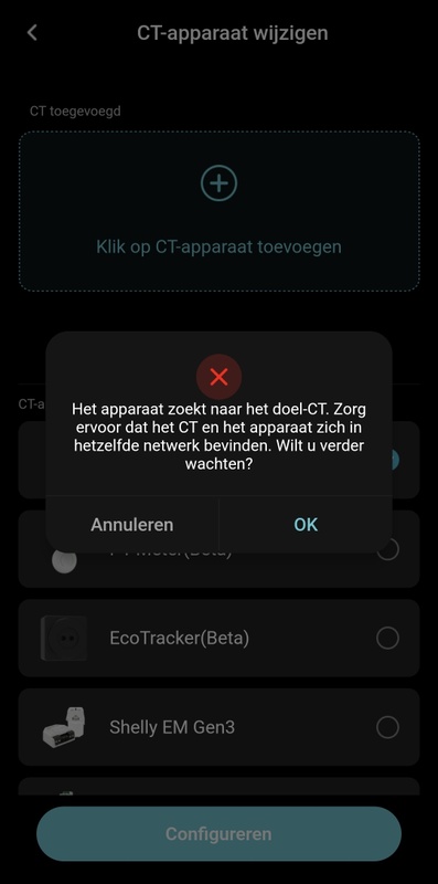

Vanwege mijn 4.2 slimme meter, heb ik een Shelly pro 3EM in de meterkast gebouwd.
Maar het lukt me maar niet om die te koppelen aan de Marstek...
Alle losse apparaatjes werken prima en zitten in hetzelfde netwerk (Shelly - Marstek - HWP1 dongel) en hebben prima wifi. De Shelly is zelfs bedraad.
Ik heb de handleiding gevolgd en RPC over UDP geconfigureerd, maar ik kan vanuit de Marstek geen contact krijgen.
Afbeeldingslocatie: https://tweakers.net/i/9BOsRJ1EZ8rc9x3BBc8lpub6ynE=/x800/filters:strip_icc():strip_exif()/f/image/34wXymWXayejWzW1wDRi3hw5.jpg?f=fotoalbum_large
Afbeeldingslocatie: https://tweakers.net/i/vUJOEOT18lL49JM4rFANtdqcd8I=/x800/filters:strip_icc():strip_exif()/f/image/oug47gDSiaPypSIfzbJVWGdD.jpg?f=fotoalbum_large
Al m'n hele netwerk omgegooid met andere switches, alles op 1 AP, etcetera..
Wifi wordt uitsluitend verzorgd door Deco-X50.
Heeft iemand nog een gouden tip?

ribbe82 schreef op zondag 18 mei 2025 @ 14:15:
Ik had een x60 en moest mijn subnetmasker wijzigen naar 255.255.255.0

  • ribbe82
  • Laatst online: 17-08 19:57
prakka schreef op zondag 18 mei 2025 @ 14:16:
Ah ja inderdaad dat was hier al voorbij gekomen, maar ik heb mijn x50 in Accespoint mode staan en zie in de deco app nergens iets over subnet instellingen.
Mijn glasvezel modem beheert alles en die staat qua subnet goed.
Denk dat er iets in mijn netwerk broadcasts tegenhoudt, maar ben er nog niet achter wat..
Van het modem gaat het direct naar een TP-link TL-sg108e managed switch. Die heb ik vanwege het IGMP snooping verhaal icm iTV box. Misschien toch de boel eens omprikken in een unmanaged switch ter test.

wifi is idd wel een dingetje hoor. Mijn ct003 hangt naast de router. Mijn marstek staat in de schuur. Ik heb in de schuur een (wat oudere) TP repeater ingeplugd (TL-WA854RE). Op de app geven beide apparaten een prima wifi signaal. Maar toch lijkt onderling toch de connectie weg te vallen. En dan dus ook de NOM stand.
Ik heb het nu draaiend door de ct003 in de app te verwijderen, en daarna de Venus te laten zoeken naar een CT meter. De CT003 verschijnt gewoon en blijft vooralsnog stabiel.
Hiermee kon ik ook de auto stand selecteren en dit zorgde tegelijkertijd voor het verdwijnen van die referentie "Diagnose bezig..." (mijn andere probleem). Hij staat nu netjes op 3 fasen saldo, en NOM is netjes aan het draaien.
Deze week komt de 2e Venus. Eens kijken hoe ik die gekoppeld krijg.
Dat klinkt interessant. Dus het verwijderen van de CT003 uit de app en hem dan toevoegen via de batterij maakt dat je geen langdurige "diagnose bezig" meer hebt en dat hij ook de fasen weergeeft? Dit heb ik nooit uitgeprobeerd toen ik bezig was met het koppelen van de CT003. Hij draait nu goed (op de HW P1 meter) en de CT003 ligt in een la, maar als ik in de toekomst er eens zin in heb dan ga ik dat nog eens proberen.

Als je in de toekomst naar 2 of meer Marsteks wil (zoals ik) dan ben je gebonden aan de CT003

Werkt eveneens perfect met een Shelly
3 x Marstek Venus 5.12KWh V151 (3 fasen) - Shelly Pro 3EM
